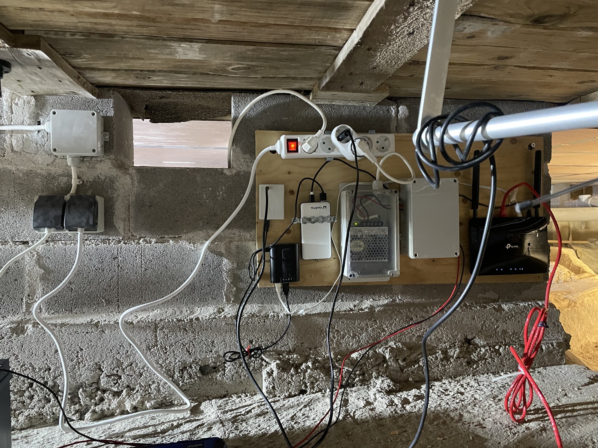

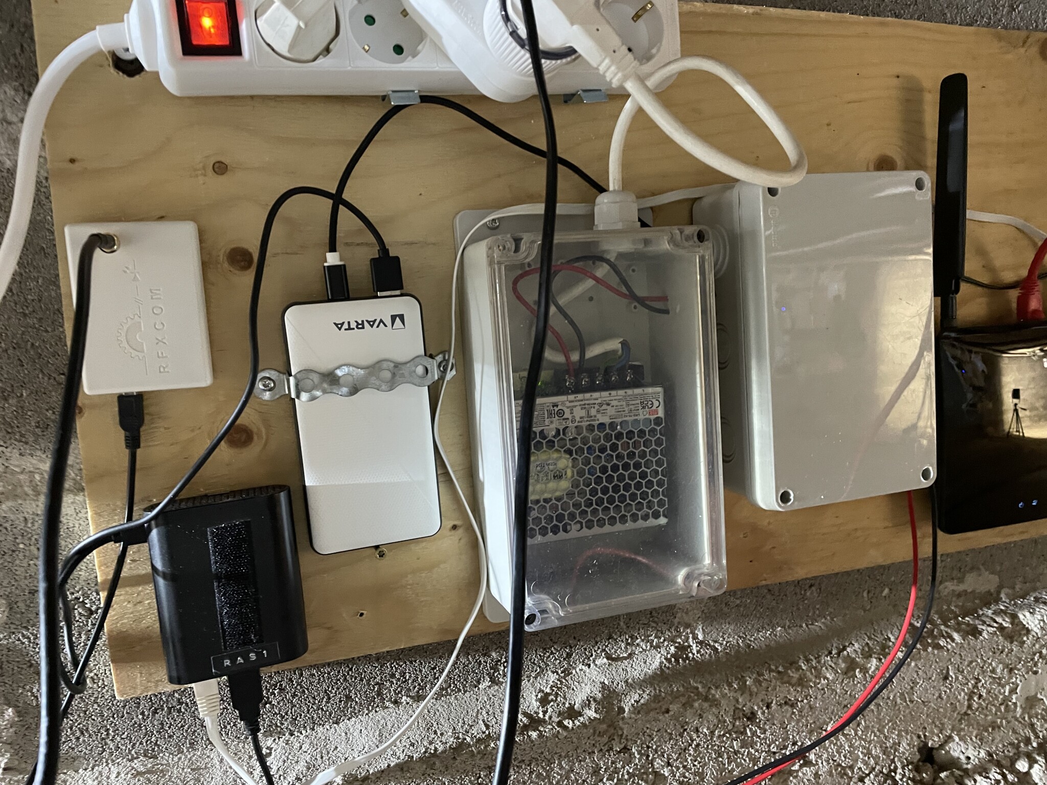

Sådär nu är hela konkarongen uppe i skarpt läge.
  • Elektrisk utrustning och kablar monterade oorganiserat på en vägg under ett träbjälklag.
  • Elektronik och kablar på träbräda, grenuttag, elektriska komponenter i genomskinliga lådor, nätverksutrustning, antenner.
