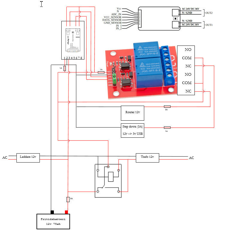

Oj förlåt jag har tittat fel
Bortse från inlägg 82
Här är en variant av elschema
Lägg märke till att de som är förbundna har en liten prick på sig och de som inte är förbundna bara går förbi.
Man kan ju tycka att jag borde sett det men vad ska jag säga 😅[bild]
Äh, bra jobbat tycker jag. Du ska ha en guldstjärna för att du inte ledsna :)
ÄR vi överens om att jag kan koppla såhär:
  • Elektriskt kretsschema med relämodul, anslutningsblock, och strömkällor för router och USB-steg ner.

Ulltand Ulltand skrev:
Är det inte ett alternativ med en vanligt data-UPS?
Nja inte lika kul och de flesta komponenterna i det planerade bygget har jag redan så jag tror en motsvarande färdig UPS blir dyrare.
Ulltand
Nu börjar de likna något.
Återkom när du byggt de så tar vi en ny koll

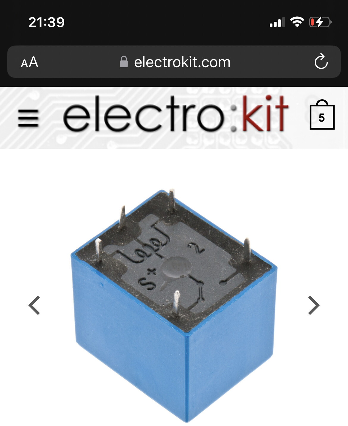

Går det lösa på kabel direkt på piggarna på relät?
  • Blå kubformad elektronisk komponent med metallstift, sannolikt en relä eller induktor, från Electrokit webbplats.
D
Drar relät någon ström när det inte är draget?

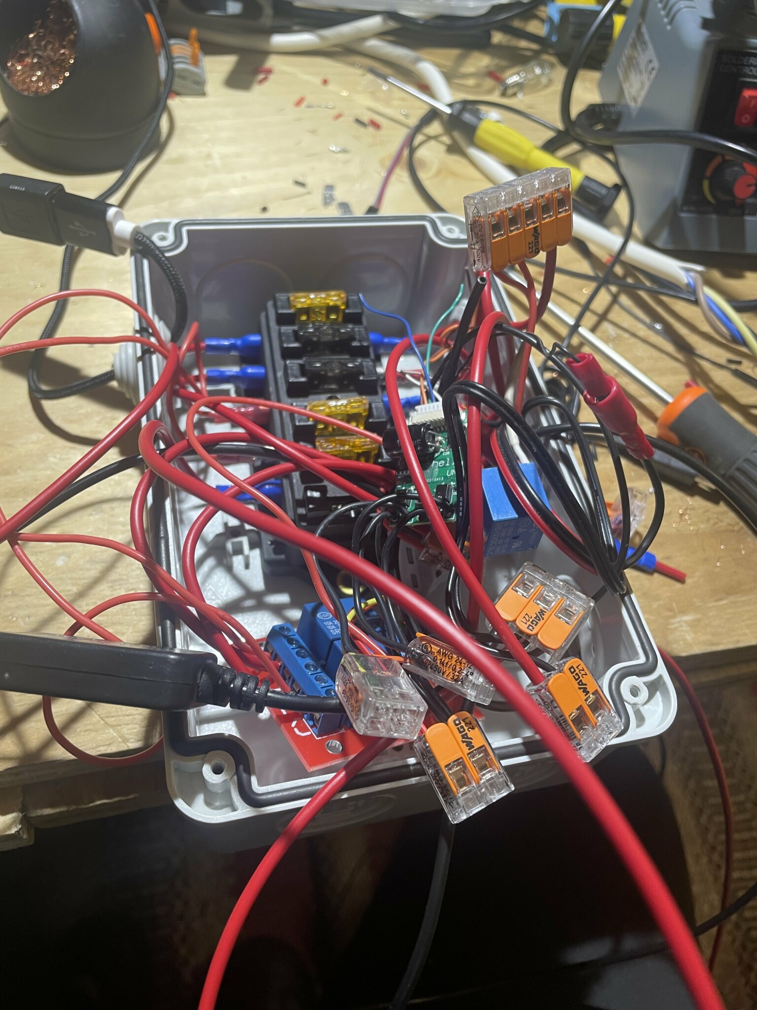

Sådär nu är det klart.
  • Elektronikprojekt med trassliga kablar, säkringar och kopplingsdon på en arbetsbänk.

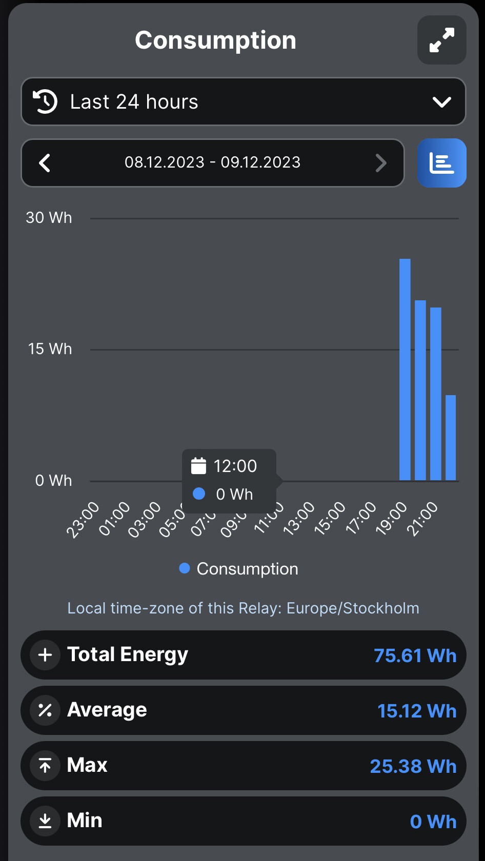

När den går på nätaggregat så har jag en Shelly plug. Hela konkarongen drar 23 watt.
Är det detsamma som 23/12=1,9 amp på 12v?
23 W, vad är det/vilka grejer är det sammanlagt?
Ja 23 W/12 volt är 1,9A
D
Det är Routern och RPI:n
Men sen antar jag att reläkortet det lite och dessutom har jag ju en step Done från 12v till 5v
Din buck (switch down) drar i princip ingenting.
Routern drar mest och är lätt att mäta.
D
Ja jag har stängt av RPI:n då drar Routern 14.99 watt.
Hur och var och med vadå mäter du watt:en?
D
med Shelly-pluggen
