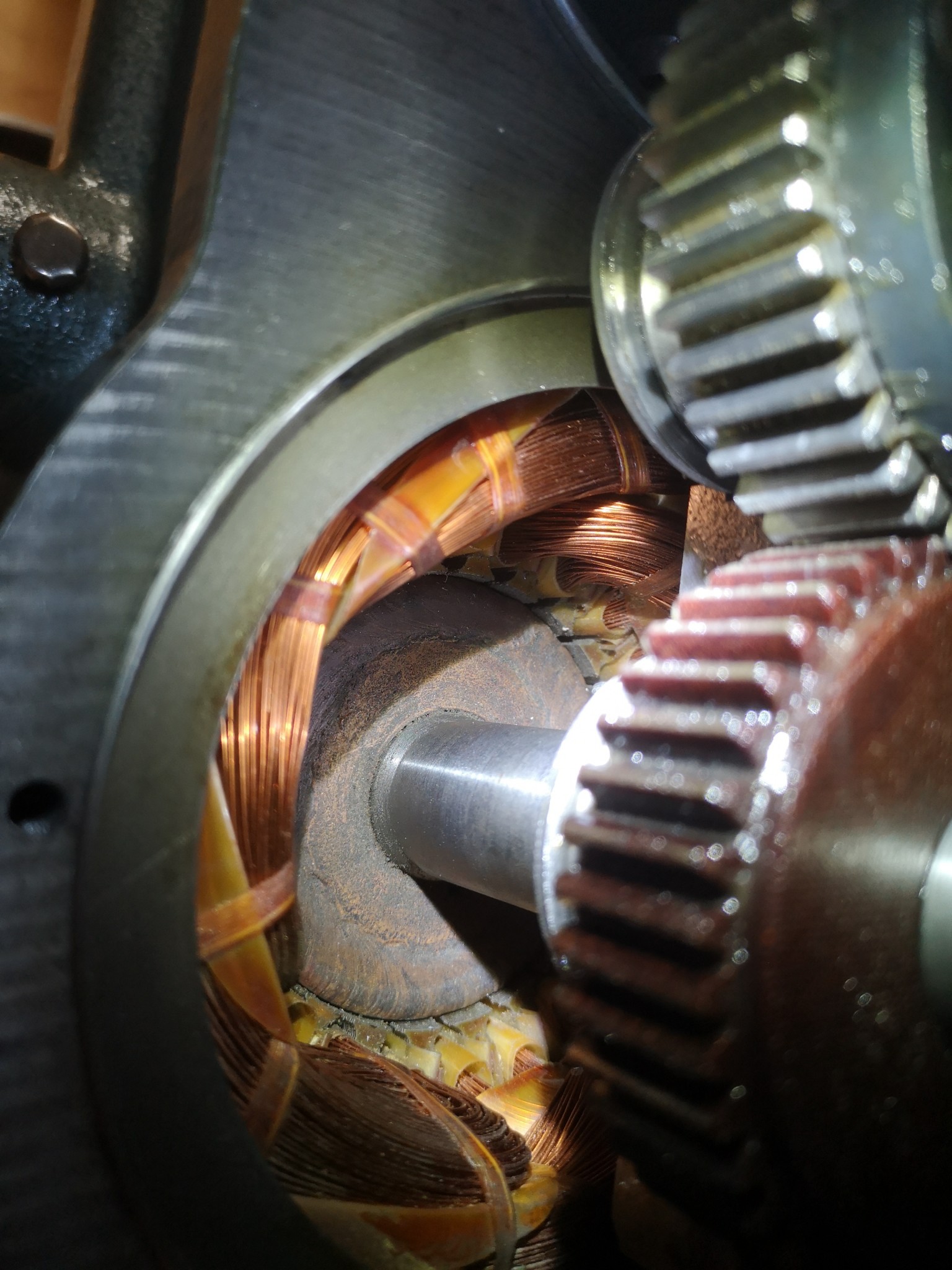

Jag öppnade maskinen igen och kollade ner i motorn medan jag snurrade runt rotorn för hand. Det blev då rätt tydligt att den snuddade statorn i vissa lägen. Efter att ha lossat skruvarna till den undre skålen och justera den lite så försvann missljudet. Alla fyra skruvar sitter på plats ordentligt. Det är uppenbarligen minimala marginaler på spelet mellan rotor och stator.
Jag kan dock fortfarande höra ett visst långsamt pulserande vinande från motorn men det kan ju mycket väl vara inom normalspannet. Om det inte hade varit för att det lät så illa från början så hade jag aldrig tänkt på det nu men vi har två likadana maskiner på jobbet så jag får försöka jämföra med dem.
Lagren är nästan helt tysta och jag märker inget glapp när jag snurrar motoraxeln för hand. Men bara för att jag inte kan låta bli så kommer jag förmodligen ändå att plocka ut rotorn för att borsta rent och kontrollera lagren. Kan ju inte vara fel att lägga lite nytt fett på det undre lagret.

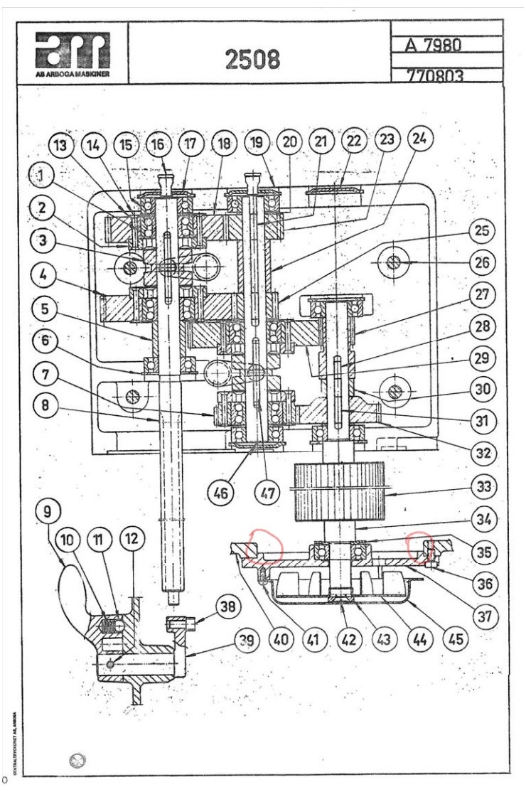

Låter lite märkligt om nedre flänsen skulle ligga flytande utan styrning? Ska vara för att axeln går genom tre lager då så att de två andra styr och sen drar man fast flänsen där den sitter men kan man röra den i sidled så måste ju nå lager vara helt väck ?
Det finns en bild i mitt tidigare inlägg här över (#120) som visar hur det sitter ihop.
Axeln har tre lager och den nedre skålen ser ut att styra cirkulärt in i maskinens kropp.
Men det är ytterst lite det handlar om, säkert under en 10-dels millimeter.

Jo jag tittade på den men rent konstruktionsmässigt låter det befängt. Är det så lite som behövs så låter det som nåt är tokigt.......Låter ju nästan som mittenlagret skulle vara kronslut då och medge rörelse på axeln längsled när det är löst nere.

Tror egentligen det är så enkelt att du överskattar precisionen hos gjutningarna och bearbetningen hos dessa maskiner. Var rätt länge sedan jag bröt ner min men jag minns att jag gjorde exakt samma för att få statorn rätt och jag upplevde inget konstigt alls ( kontrollerade alla lager och lagerhållare). Jag tror att om du skulle ha händerna på maskinen så skulle du inte heller reagera på att något var konstigt
Är inte de två hålen till för att hålla en skyddskåpa för fläkthjulet till motorn. Ser åtminstone ut så om man tittar på sprängskissen.C cpalm skrev:
Men du har kanske uppmärksammat några andra hål än de jag ser.

Jag tror istället att det är helt medvetet lämnat spel i skruvförbanden både nere i motorns "lagerhållare" och även uppe i växellådan för att kunna linjera allt rätt med större toleranser från fabriken. Precisionen för kraftöverföringen är inte så märkvärdig och borrmaskinens precision är inte beroende av det.C cpalm skrev:
Men det är bara min tolkning av att skruva med en variant så ta det för vad det är värt.
När man sätter ett lager i ett "lock" så borde det ju vara ett passförband mellan lock och huset, se de inringade ytorna. Men då borde ju inte locket gå att röra i sidled. Det är något som inte stämmer här... men vad?
Jo det är alldeles säkert ett passförband där.R roli skrev:
Rörelsen jag talar om är såpass liten att jag knappt kan uppfatta den med handen. Dock så blev det väldigt tydligt när jag hade den ena sidan av det övre huset av och locket/skålen lös att man kunde trycka locket/skålen i sidled och få rotorn att snudda vid statorn. Men så är ju även de två övre lagren "lösa" åt ena sidan när den är delad, det kanske kan ha påverkat lite.
Men jag tror att det är som Rickard.ag är inne på. Dvs. att det finns ett minimalt spel mellan alla delar och att detta spel i mitt fall är tillräckligt stort för att statorn ska kunna snudda vid rotorn.
De två övre lagerfästena är ju bestämda mot varandra genom att de sitter fast i samma del, dvs. den övre delen av huset. Sen har vi den undre delen av huset i mitten och sen, nederst, har vi locket/skålen. Det är alltså två passningar som måste bli helt linjerade för att allt ska stämma.
Här ser ni en bild på klarningen mellan stator och rotor, det är inte mycket spel.
Men det blir väl ändå så att jag plockar ut axel och stator för att vara på den säkra sidan... Jag gissar att jag måste plocka av båda sidor av det övre huset för att lyckas med detta. Någon som kan bekräfta det?

Hela klabbet lyfts ur neråt. Så att ta bort båda halvorna underlättarM McNulty skrev:Jo det är alldeles säkert ett passförband där.
