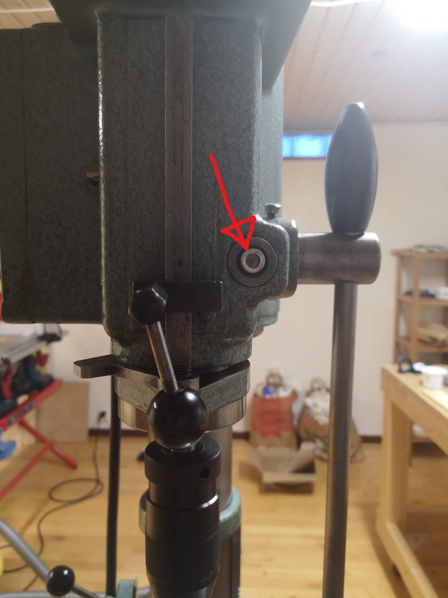

Bonusfråga: Vad är tanken med denna skruv?
Gammal pelarborr med en utpekad skruv som används för att justera och fästa borrstyrningen.
Får man gissa?
Jag tror det är den skruven som låser axeln axialt på plats så den inte kan hoppa ut. På min sitter den på andra sidan under fjädern.
Rickard. Rickard.ag skrev:
Får man gissa?
Klart man får gissa!
Menar du den vertikala axeln för chucken eller den horisontella till matningen?
Det är iaf. inte för den horisontella, den skruven sitter underifrån till höger i bilden. Sen så går ju skruven helt utanför spindelhylsan så den integrera ju inte direkt med den heller.
När man drar åt skruven så blir matningen något trögare. Kanske för att huset kläms åt runt spindellden.
Rickard.
Kan den spänna fjädern? Jag förstår inte riktigt hur det fungerar på din maskin men en sådan funktion behöver man ju också :p
Eller är det rent den skruven som justerar glappet för pinolen? Den/dom sitter rakt fram på äldre maskiner. Testa lossa lite och sänka ner pinolen och känna efter om du får någon rörelse i den.
Ne inte fjädern heller. Den spänner man på andra sidan under start vredet.
Men det kan vara så att skruven har att göra med glappet runt spindelhylsan och pinolen. Dock så är glappet obefintligt även med skruven helt lös.
Om det inte är någon som sitter på det rätta svaret så blir vi nog inte klokare här :)
Rickard.

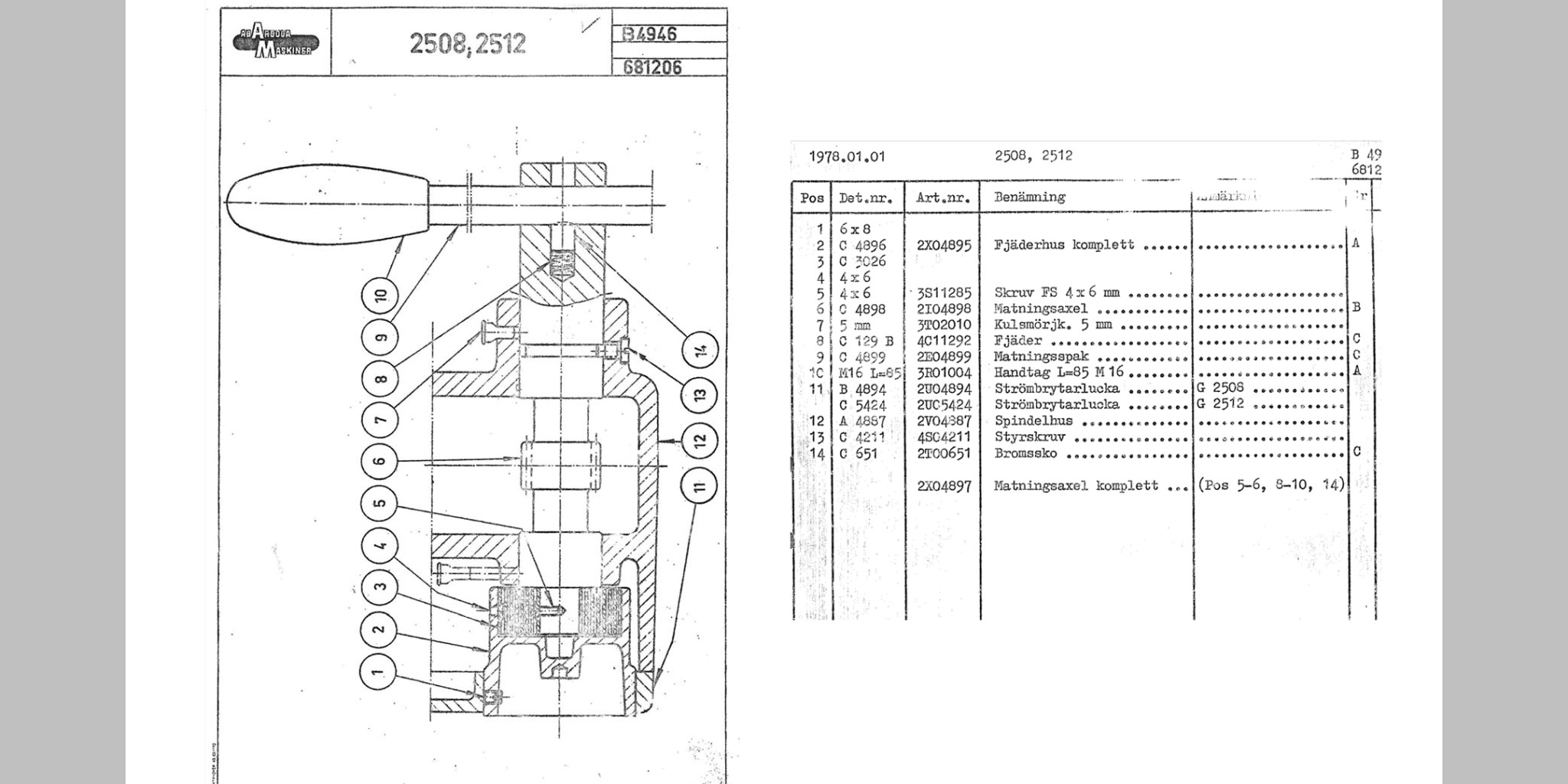

En styrskruv?
Teknisk ritning och delarlista för en maskindel, troligen en styrskruv.
Frustrator Frustrator skrev:
En styrskruv?
Jag har tittat på den bilden också men den skruven vi talar om syns inte på den om jag fatta rätt. Bilden du visar är en genomskärning av matningsaxeln sett framifrån. Styrskruven (nr. 13) sitter underifrån.

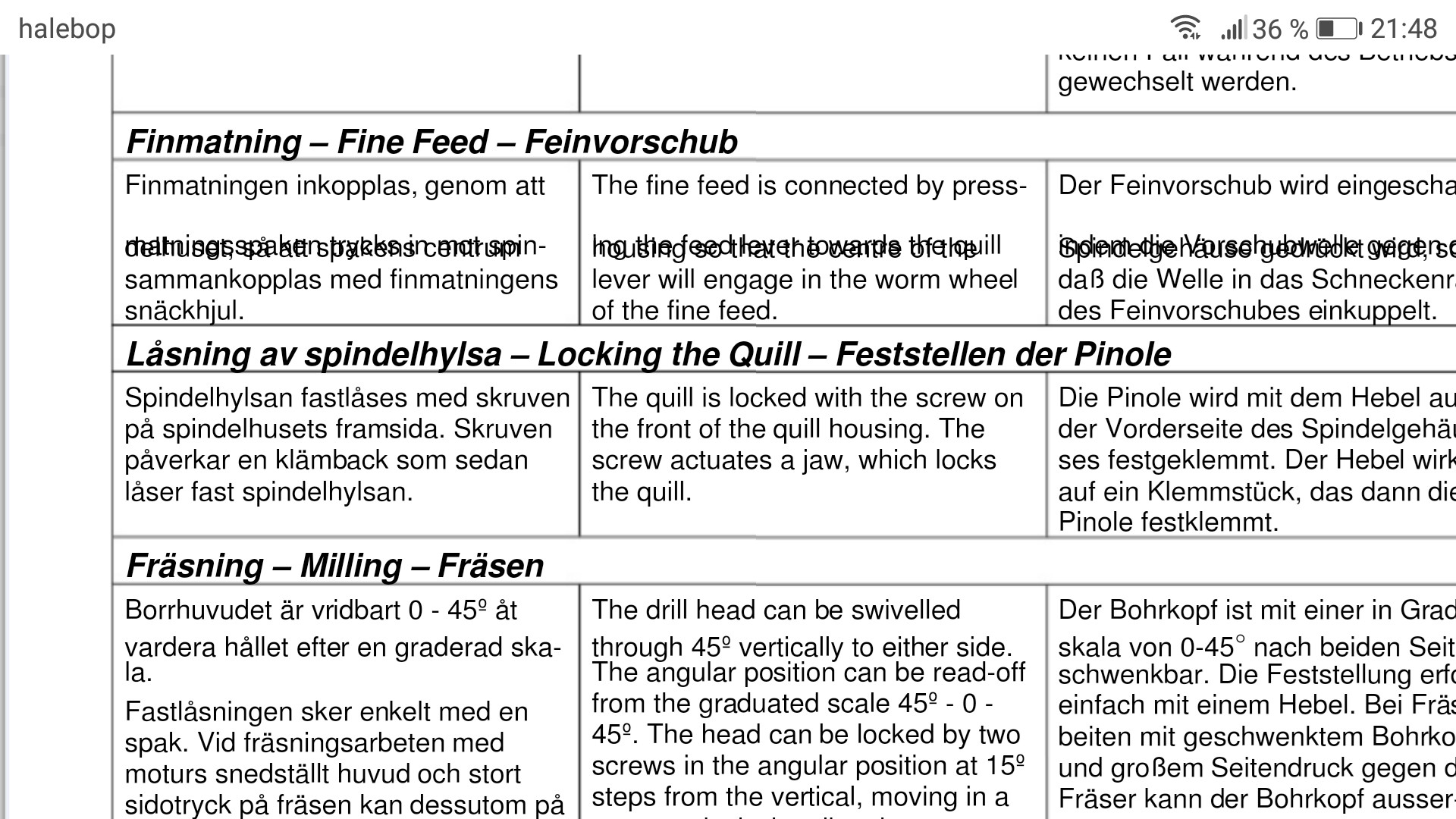

Är det inte bara för att låsa pinolen/spindelhylsan då?
  • Skärmdump av diskussionsforum där text beskriver finmatning och låsning av spindelhylsa på flerspråkig manual.
Är det inte bara för att låsa pinolen då?
Jag har haft ur pinolen ur maskinen och det enda som hindrar den från att trilla ur är när det lilla kugghjulet på matningsaxeln når änden på pinolens kuggstång. Dvs. när kugghjulet inte längre kan rotera för att kuggarna på kuggstången är slut.
Men jag tror att justering av pinolens glapp är den bästa gissningen hitills. Även om jag inte helt förstår hur skruven deformerar hålet som den löper i.
Men om du menar att skruven låser fast spindelhylsan i en given position så blir det ju liknande funktion som att minska eventuellt glapp.
Jag ska prova att dra fast skruven HÅRT och se om pinolen låses fast.
Ok, jag ger mig :) Skruven låser fast pinolen i ett givet läge.

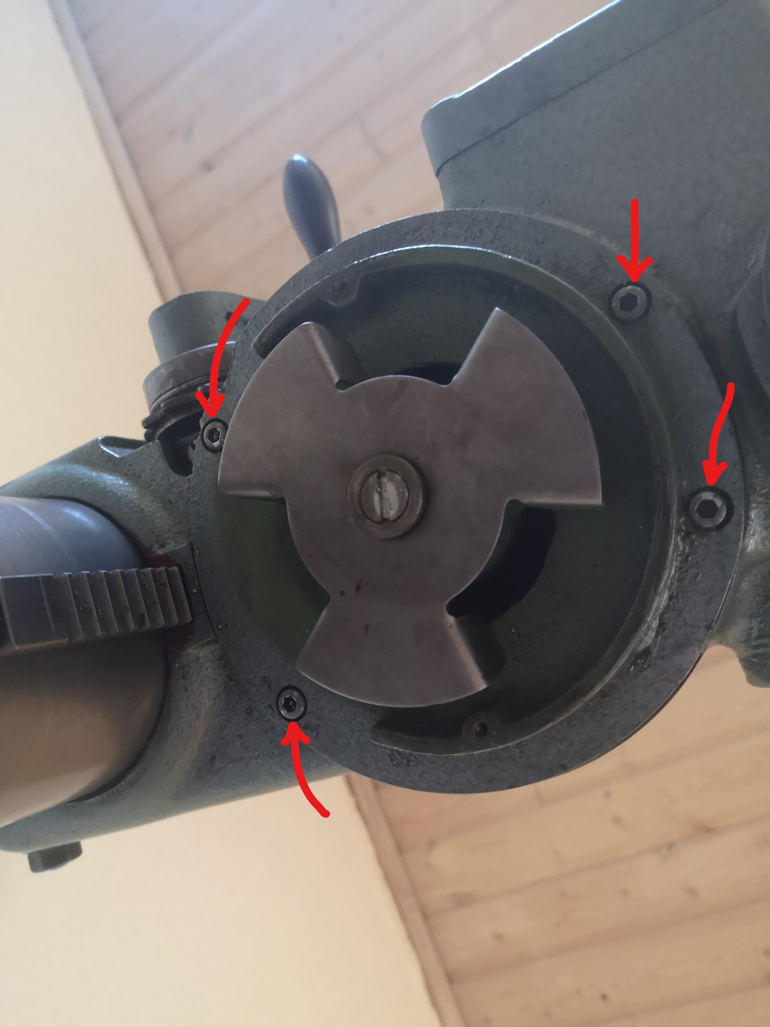

Det verkar som att rotorn inte är riktigt centrerad i statorn. Genom att lossa lite på skruvarna till motorns botten platta, se bild, och därefter röra den lite i sidled så kan jag påverka ljudet. Enligt skissen nedan så styrs motoraxelns nedre lager av plattan.
När jag först fick hem maskinen så uppmärksammade jag att en av de fyra skruvarna på bilden satt snett och styrde inte riktigt i sitt hål. För att få i skruven ordentligt så fick jag lossa lite på alla fyra och rucka lite lätt på bottenplattan. Det kan ju vara så att skruven satt snett av en anledning...
Någon som vet hur man gör för att balansera motorn?

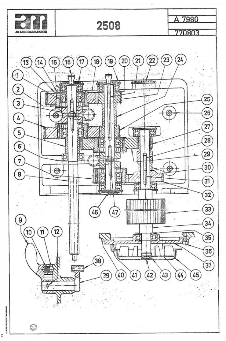

Teknisk skiss av en motor med detaljerade komponenter numrerade för identifiering, relaterat till frågeställning om mekaniska ljudproblem.
