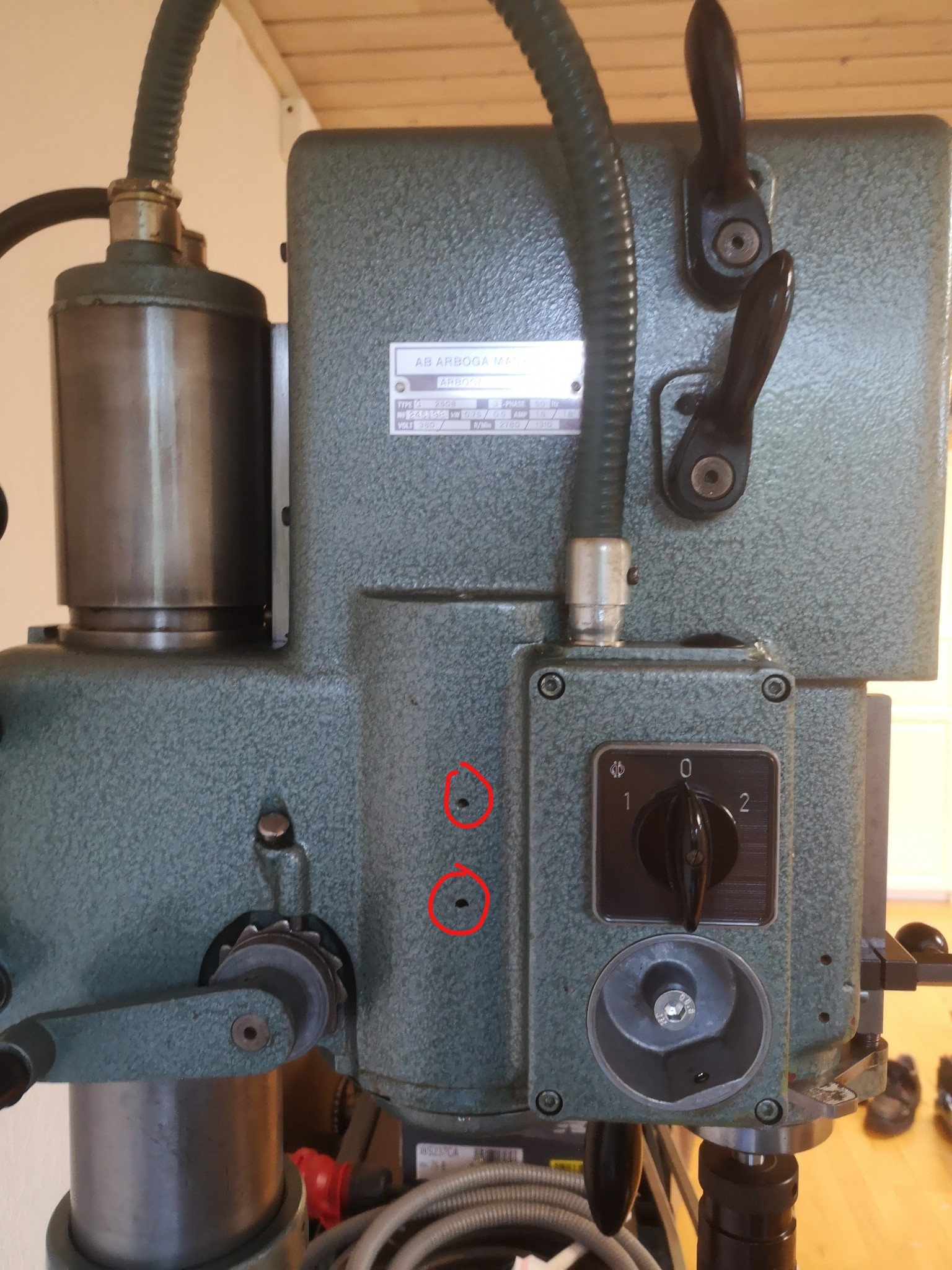

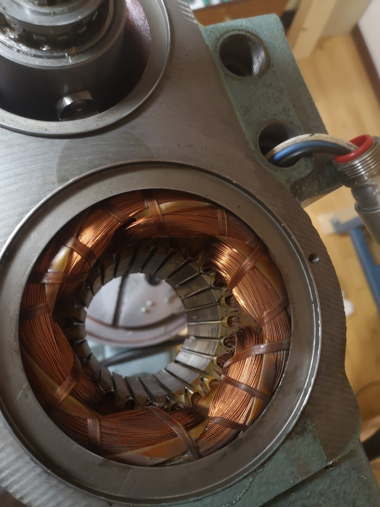

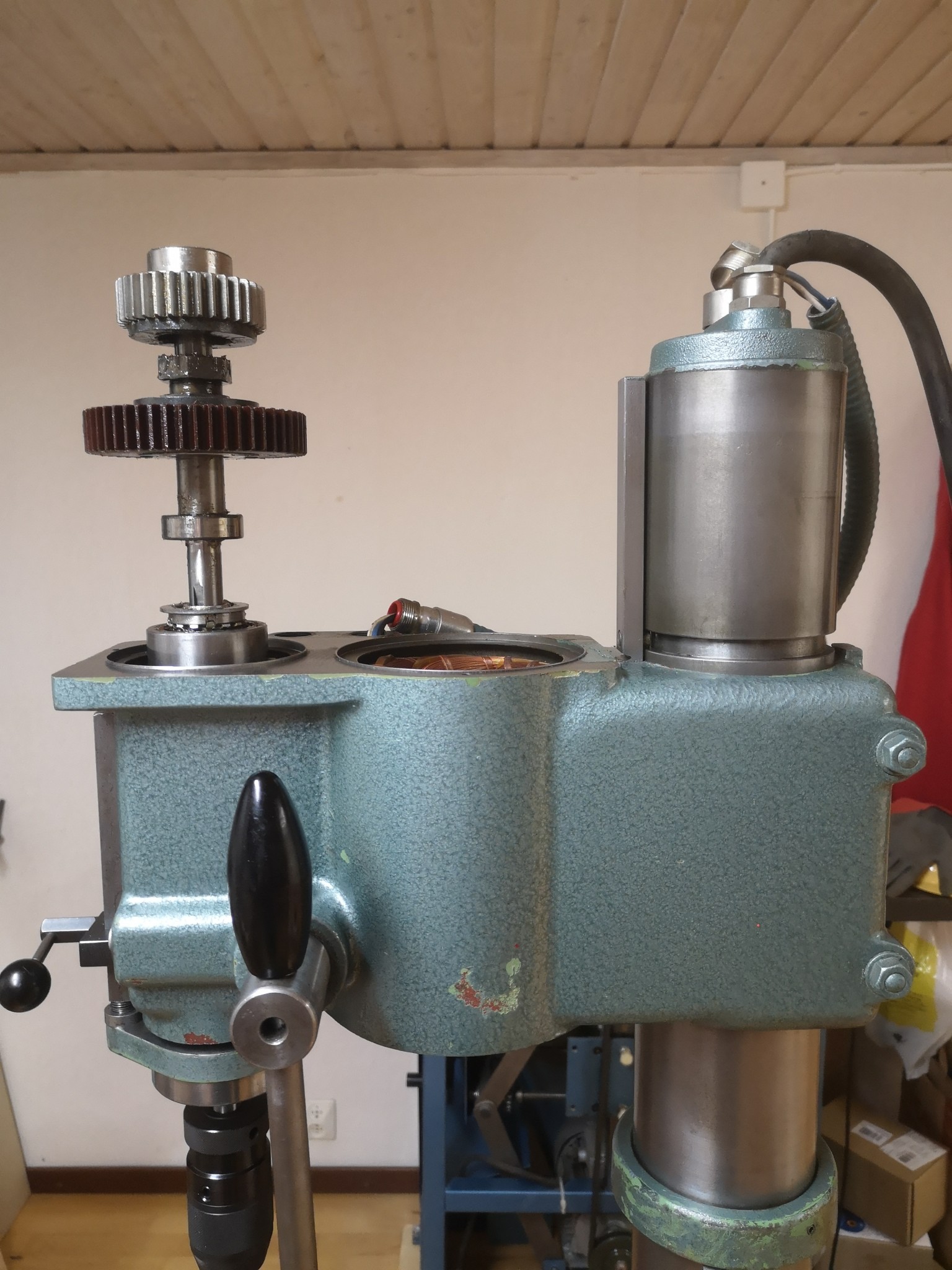

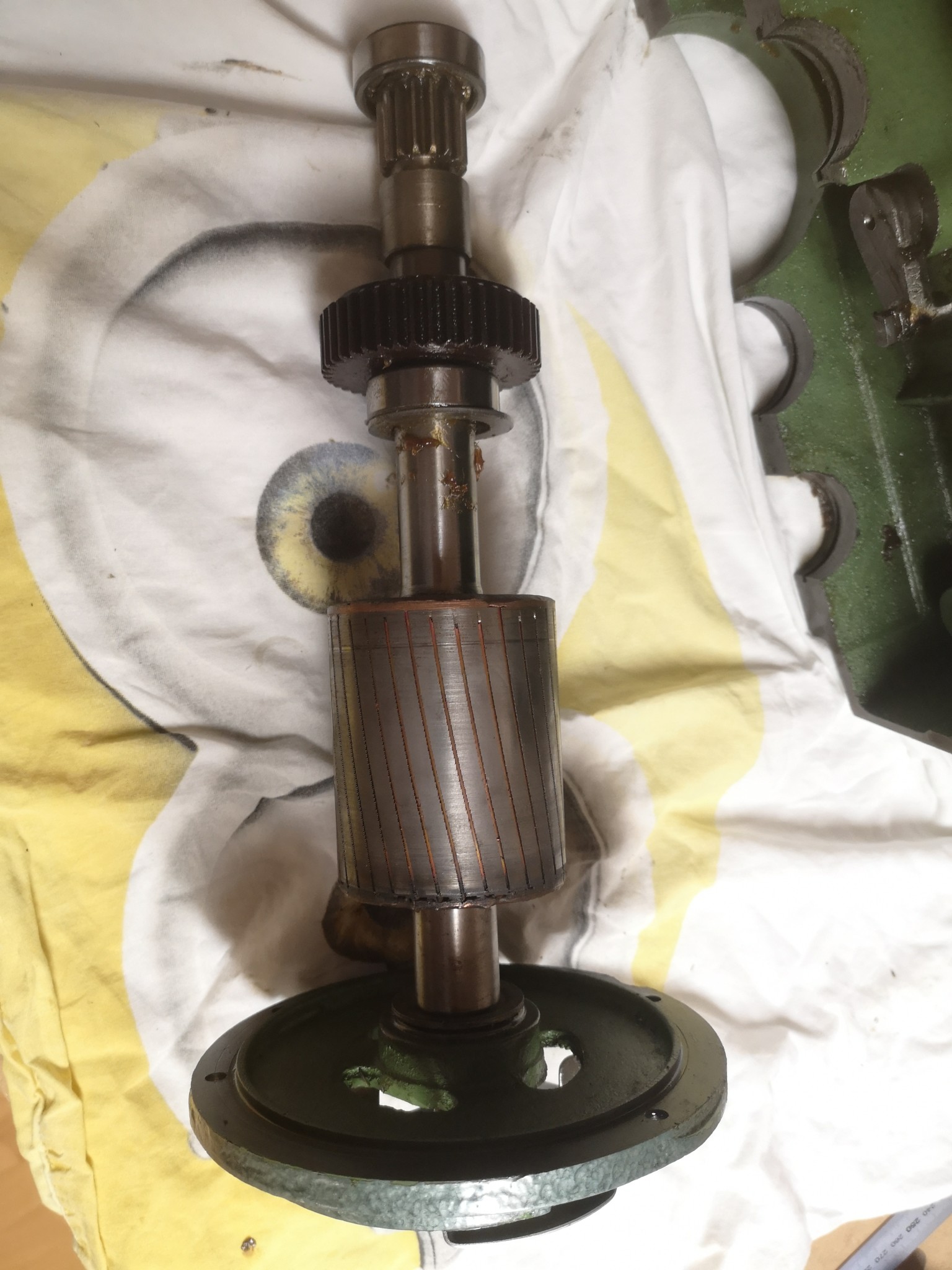

Nu är den ihopsatt igen efter att jag bytt lager på motoraxeln.
Jag kan inte påstå att det verkade vara fel på något av de lager jag bytte ut men nu när den är ihopmonterad igen så är missljuden borta iaf., så ingen mening att gräva mer i det...
Jag gjorde även rent ytorna på stator och rotor när allt var isär.
Lägger med några bilder på hur det ser ut om någon är nyfiken.

Hur rengjorde du lindningarna?M McNulty skrev:Nu är den ihopsatt igen efter att jag bytt lager på motoraxeln.
Jag kan inte påstå att det verkade vara något fel på något av de lager jag bytte ut men nu när den är ihopmonterad igen så är missljuden borta iaf., så ingen mening att gräva mer i det...
[bild] [bild] [bild]
