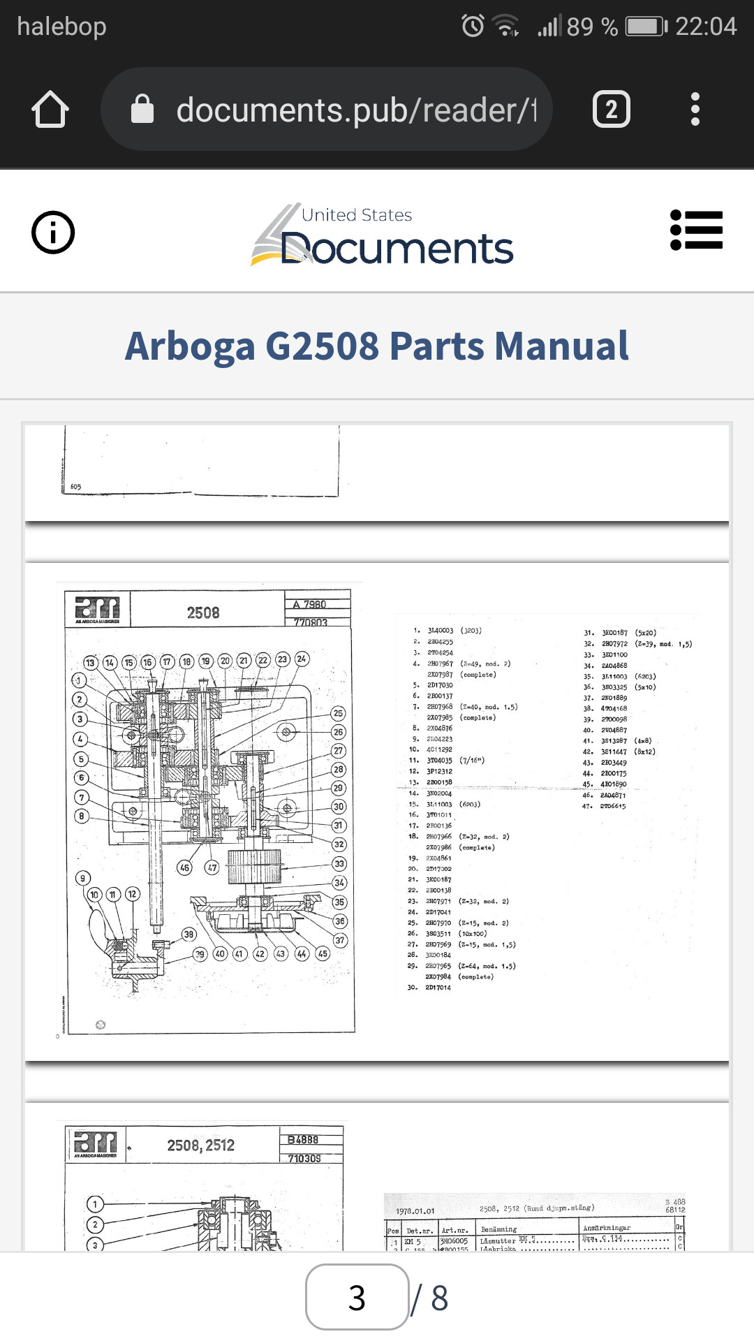

Jag är ute efter en sprängskiss, den redovisar hur delarna sätts ihop. Den mekaniska ritningen kan jag inte förstå hur det är ihopsatt, det är alltså jag som inte förstår hur den är ihopsatt.Rickard. skrev:
Är alltså fortsatt ute efter en sprängskiss, har hittat till E100, är den liknande sammansatt?
Jag vill veta hur man går tillväga för att ta isär alltihopa. Gjutjärnskåpan till växellådan har jag förstått, samt växeldrevaxeln som mer eller mindre ramlar ut, resten vet jag inte vilken ordning man ska demontera.H heimlaga skrev:

Det blir ganska uppenbart när man lossar på kåpan tycker jag. Överst sitter ett lager, bort med det. Nästa del sitter med en kil och ska dras av uppåt. Allt ovanför rotorn ska dras av uppåt och resten neråt. (På drivaxeln).jayjahn skrev:
Fota där du kör fast så hjälper vi till. Jag har ur min drivaxel för tillfället och fixar med rotorn.

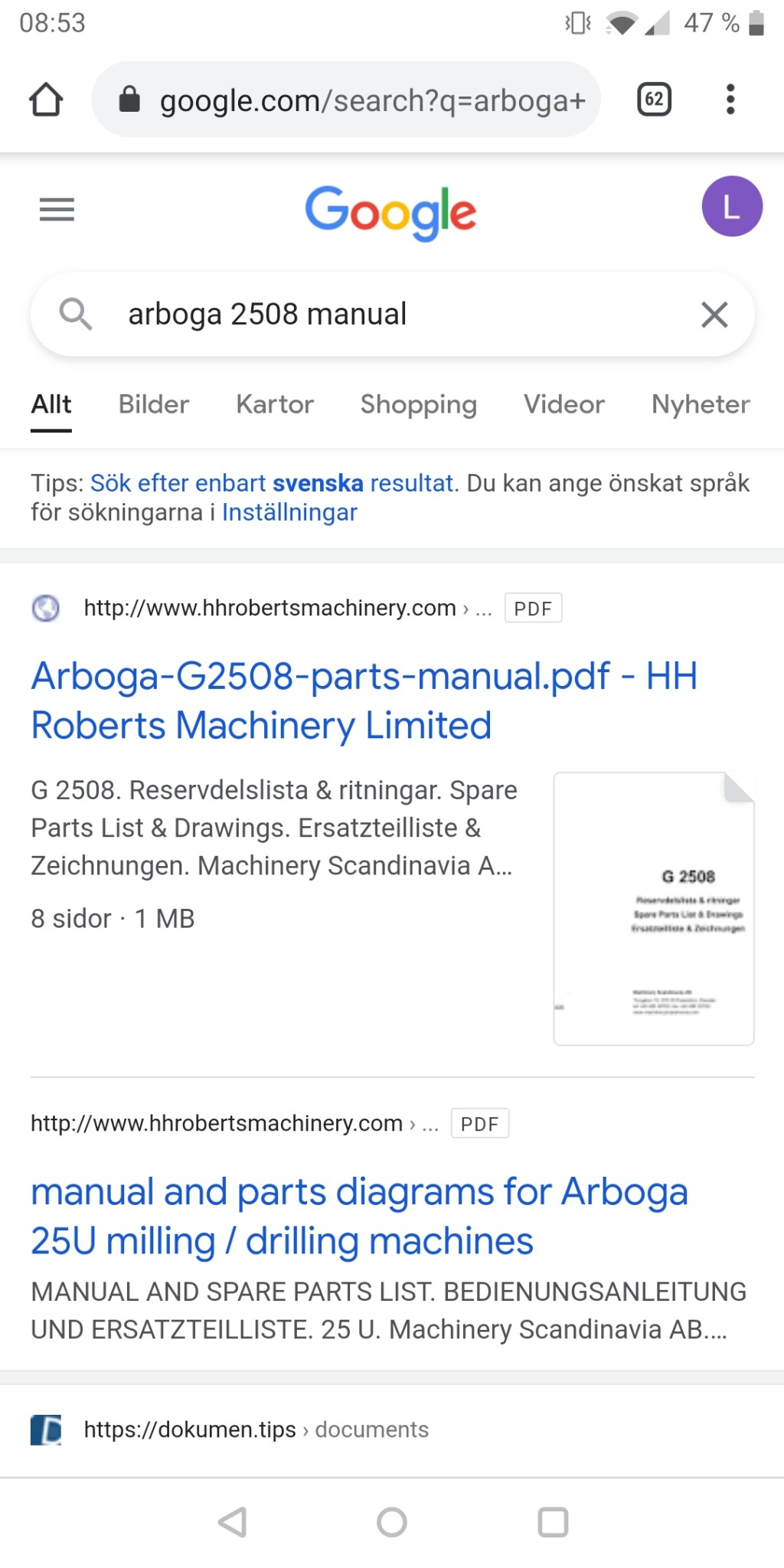

Min agenda är rätt enkel, jag vill veta vad jag ska göra innan jag gör det. Då Tror jag vi har rett ut att det inte finns någon sprängskiss eller instruktion om hur man tar isär denna.
Får jaga vidare helt enkelt, skriv gärna i tråden om ni stöter på någon video eller bra instruktion för demontering/renovering.
