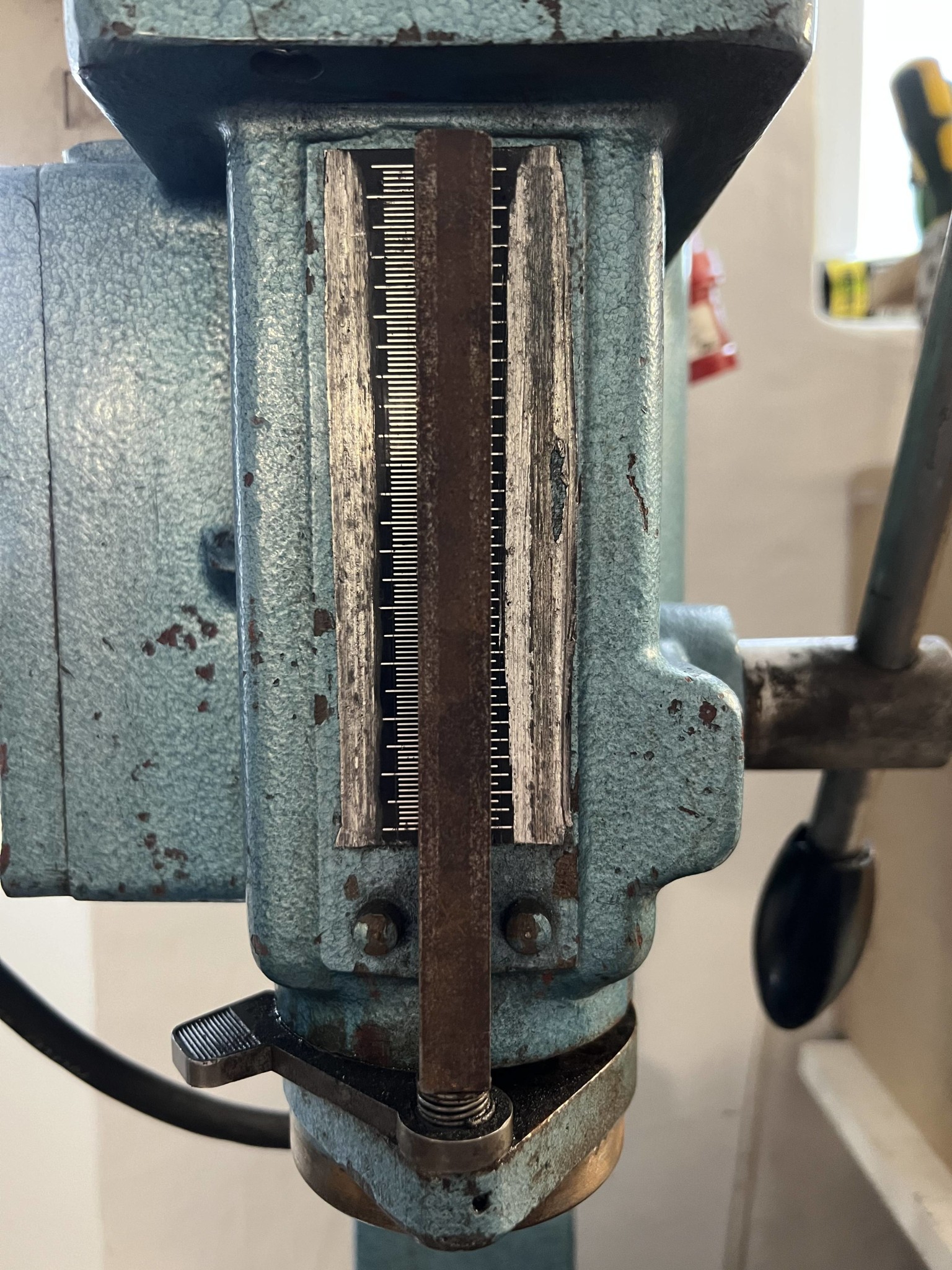

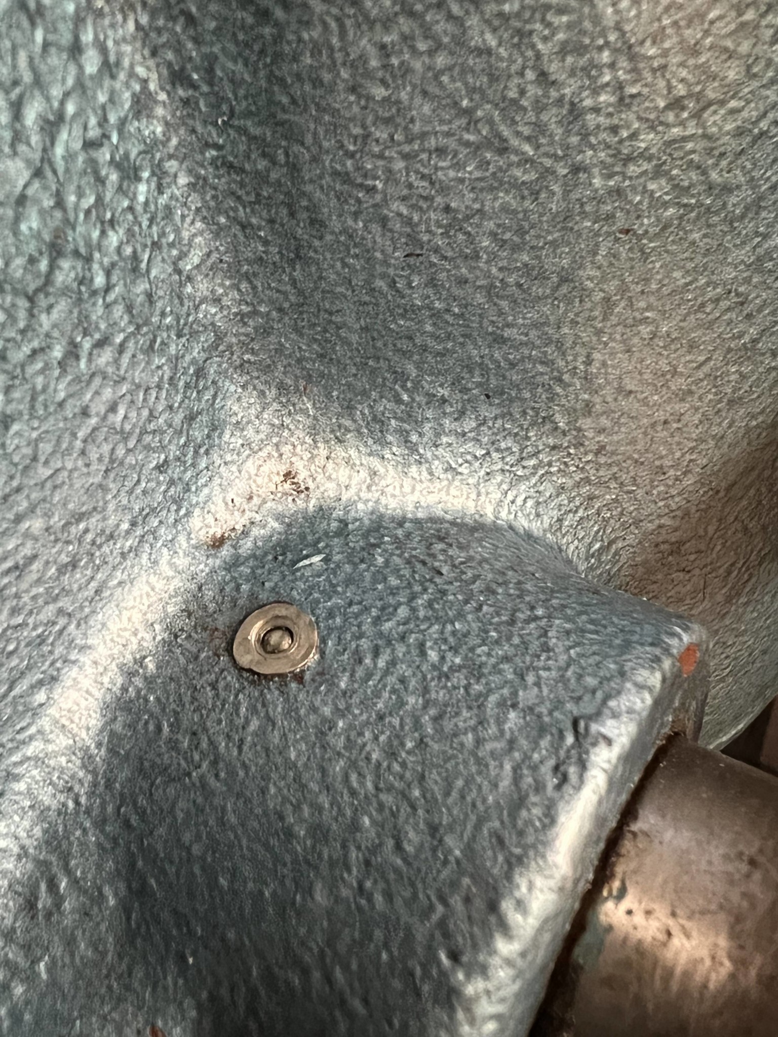

Har blivit med b2508 och försöker skaffa mig lite kunskap..
Är det ngn som vet vad för pip el liknande man behöver för att fylla på olja i dessa nipplar?
Har väldigt svårt att öppna kåpan in till växellådan trots att alla skruvar är borta. Det verkar som om den nedre växelarmen/väljaren fastnar och håller fast kåpan.
Finns det ngn knep som inte innebär att ta loss ”växelhandtaget” ?
När jag sänker borren så är det som om det tar emot lite lite en 5cm ner. Som om kuggarna inte är riktigt synkade. Är det tänkt så eller är det ngt fel.
Påverkar inte funktionen men ska ju åtgärdas om det är fel..
Är det ngn som har ett extra ”stopp” eller vad det heter.
ska ju sitta ett så man kan bestämma borrdjup.
Köper det gärna isf, eller om ngn har förslag vart man kan leta efter ett..
Tack på förhand vänner!!

Här är ett företag som har en del prylar till Arboga.
GADO maskin och verktyg.
Delar till Arboga borrmaskiner
