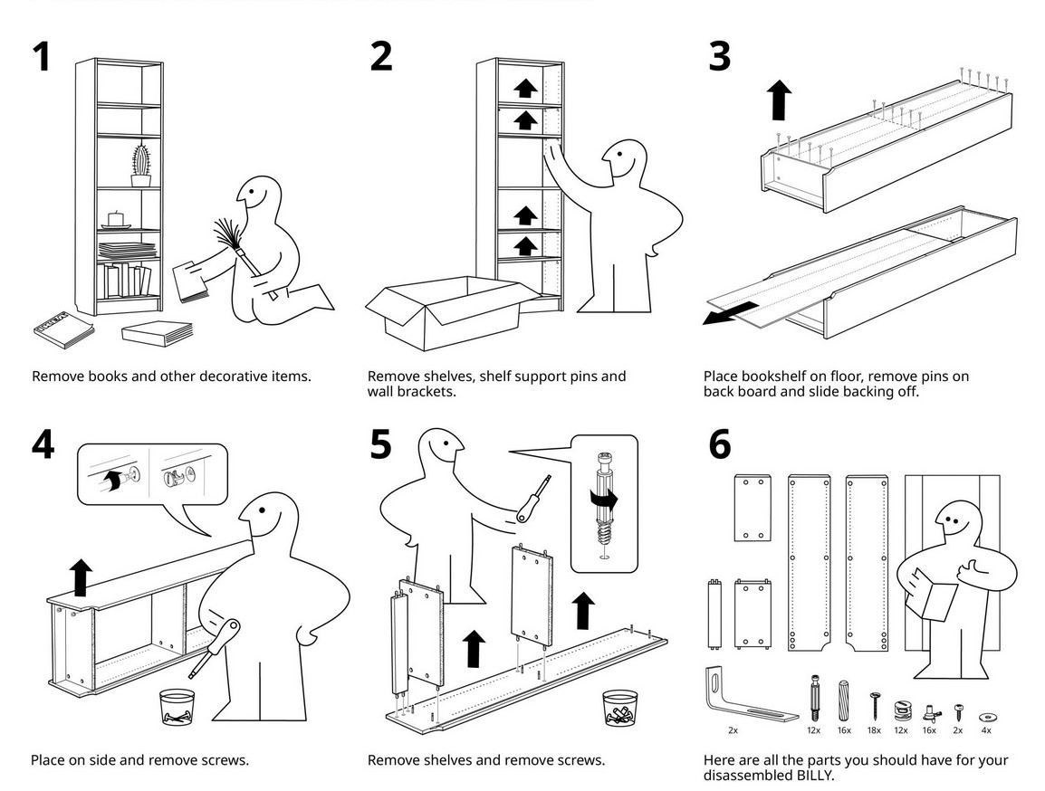

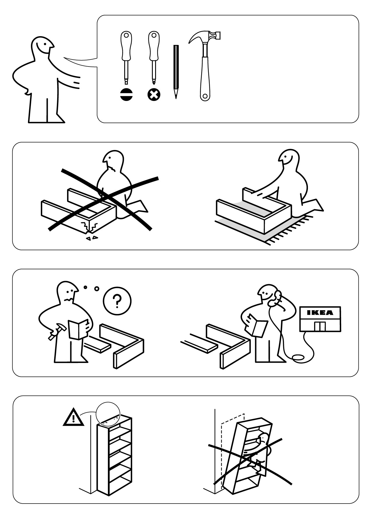

Om apparater levererades utan manualer så skulle förvisso den genomsnittliga intelligensnivå hos befolkningen sakta stiga, men det skulle göra livet lite besvärligare för dem som vill ta reda på om det finns faror.N NilsNilsson_ skrev:
Det har du nog rätt i! På förekommen anledning tog jag ett exempel anpassat för läskunniga men mer normalt är nog den helt tecknade varianten. Här ett exempel från manualen till allas vår Billy:P pmd skrev:
