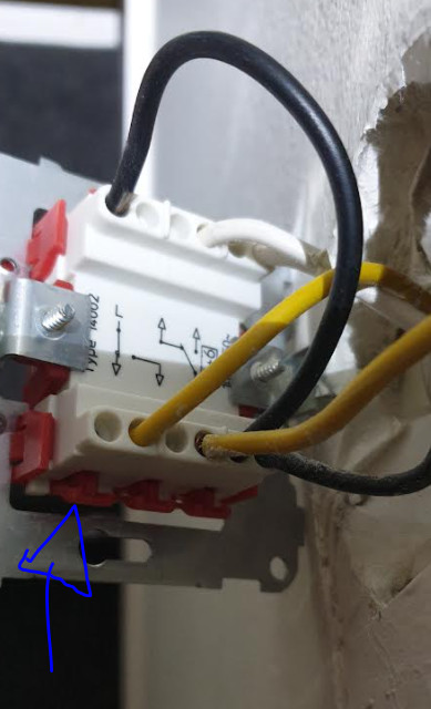

har 1 strömbrytare till hallen, och två lampor.
När en lampa släcks tänds den andra, och vice versa.
Jag vill att båda släcks när man bryter.
Jag provade byta plats på gul och blå i ena lampkontakten men det hjälpte inte...
Hur ska man lösa detta?

Det har varit så sen vi flyttat in. Men det har tidigare bara varit en lampa som använts, och nu vill vi ha två lampor.

Eftersom det är gult vid lampan så är det nog gul tändtråd vid brytaren också vilket bekräftas med en blå pil.
Flytta den gula i hål 4 till hål 1 så kommer det att fungera mera normalt.

Det finns en brytare till , till trappan (det fungerar som det ska).E etompau skrev:
Till hallen finns endast en vippa totalt, och det är den sidan som visas med blå pil.

Beroende hur du vill att vippan ska vara uppåt eller nedåt för att vara tänd så ska de gula sitta i hål 1 och 2 eller 3 och 4.

(Jag tror att 3 o 4 kommer följa svensk standard)

Flyttade gula till 2an till 3an, funkar klockrent!
Dvs gul sitter i 3an o 4an.
Vippan är då nedtryckt på nedsidan när det är släckt, vilka resterande vippor i huset är.
Tack till er båda!
