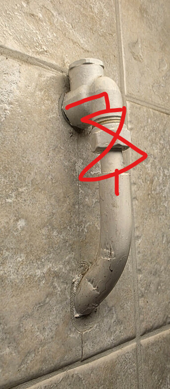

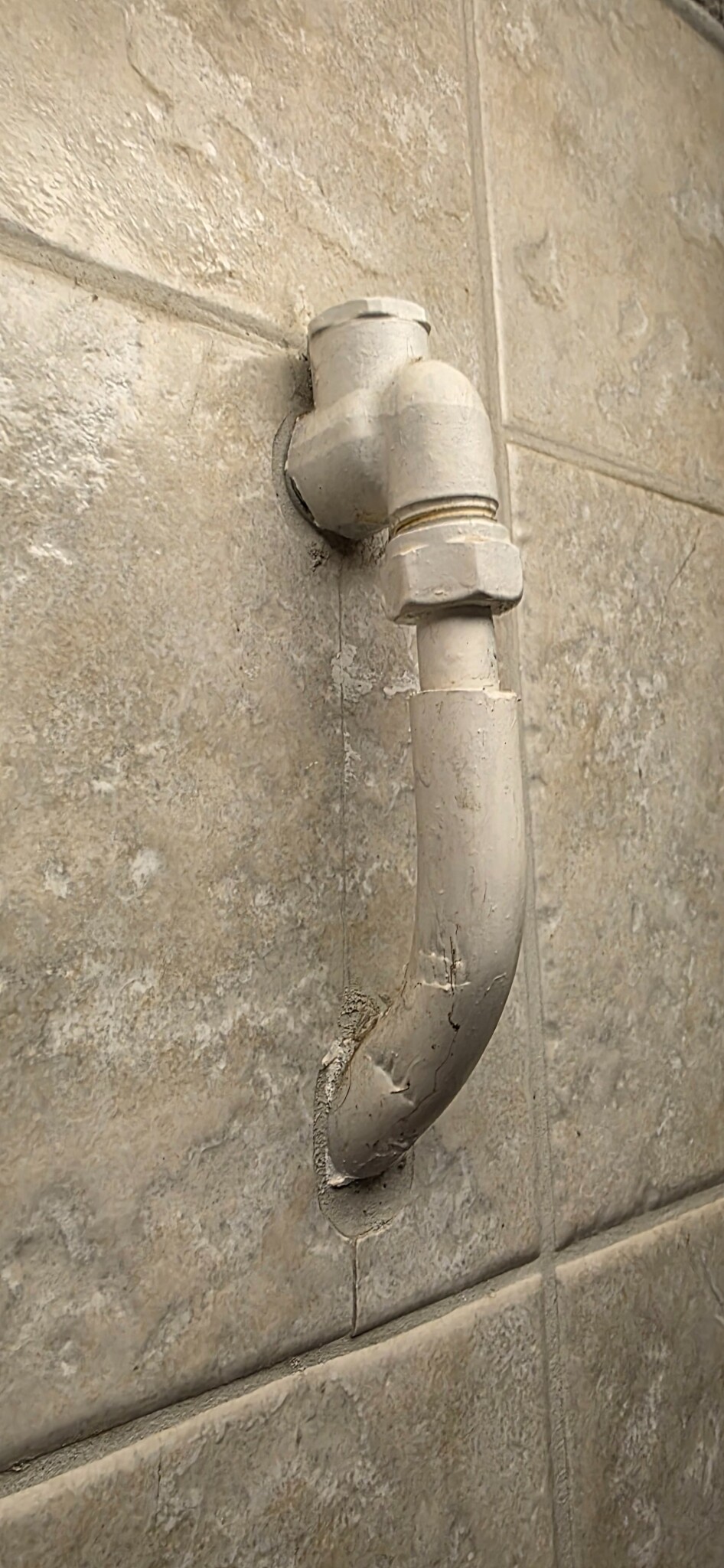

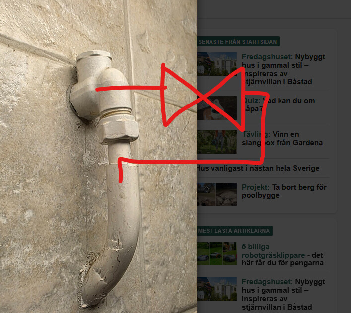

Ha en gammal vattenutkastare som behöver bytas. Rörfirman skulle ha 6500 kr och det känns lite väl mycket.
Köpt en Gustavsberg utkastare att ersätta med. Vet dock inte riktigt om jag vågar mig på det här iaf. Finns inget sätt att stänga av vattnet till bara vattenutkastaren så måste stänga av huvudvattnet. Vattenutkastaren har suttit sedan huset byggdes 78 och det som oroar mig är vad som är på insidan. Hur löser jag det här utan att det här går helt åt helsike?! Har köpt så att jag tillfälligt kan plugga vattenledningar om det skiter sig.
Någon som har några tips hur jag löser den här lilla utmaningen på bästa sätt?

Vet inte riktigt hur jag ska få dit en balofix. Finns inget som helst utrymme som du ser på bilden. Några tips?
För att lossa/ta isär den gamla utkastaren så bör/behöver man vara två personer med var sin rörtång eller liknande.
För att få dit en (fullflödes) kulventil så kan man bygga med några vinklar.

Nu känner jag att jag är riktigt korkad. Två personer? Du menar en på insidan och en på utsidan? Dvs en som håller emot, eller?..
Jag är lite nyfiken på från vilket håll land rar ut röret på den gamla. Med tanke på att det inte finns någon mutter på insidan så att man kan dra åt klämkopplingen undrar jag om den inte sitter permanent fast i "L" kopplingen på insidan. Dvs att man drar röret inåt i stället för ut som på moderna varianter. Alternativt att den är gängad och röret borde hänga med när jag skruvar bort utkastaren utifrån? Därför viktigt att någon håller emot så det inte börjar röra sig på insidan?!
Krilleman
Precis, du ser ut att ha en äldre befintlig vattenutkastare som är helgängad (istället för dagens variant med kopparrör). Men tänkt på att det ger fula märken.
Det går även att såga av ändstycket med en tigersåg från insidan, så du kan dra ut det gängade röret utifrån.
Du tänker fula märken på utsidan och att det riskerar spräcka kaklet invändigt?
Så som jag ser framför mig att jag måste göra, förutom att ringa en kompis, är att man lossar klämkopplingen på insidan så att inget dumt händer. Sedan får jag försöka komma igenom kakelfogen med en mattkniv för så lite spänningar som möjligt. Sedan får kompisen hålla emot på insidan medans jag skrivar bort blandaren utifrån. När den är ute får vi försöka ge oss på fogen än och sedan försöka lossa L-kopplingen. Därefter ska det vara rätt lugnt.
Låter detta som en plan?
Kompisen får stå på insidan och hålla emot
Krilleman
Lossa befintlig klämringskoppling är alltid steg 1.
Sen är det bara fram med två rörtänger och lossa på spektaklet gemensamt, en på utsidan och en på insidan.
Karva fog är inte nödvändigt enligt mig, den pulveriseras när du börjar gänga ur delarna från varandra.
