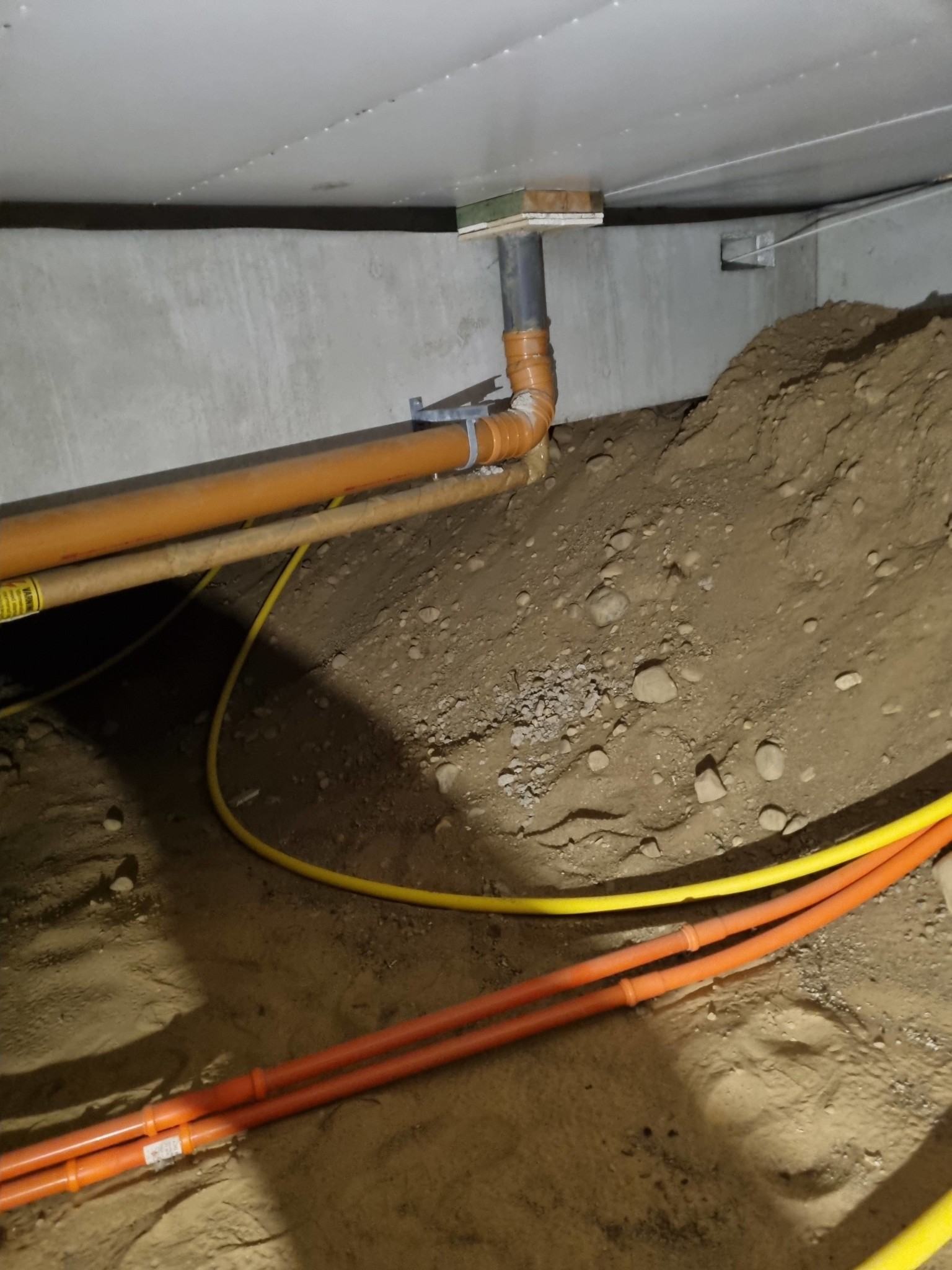

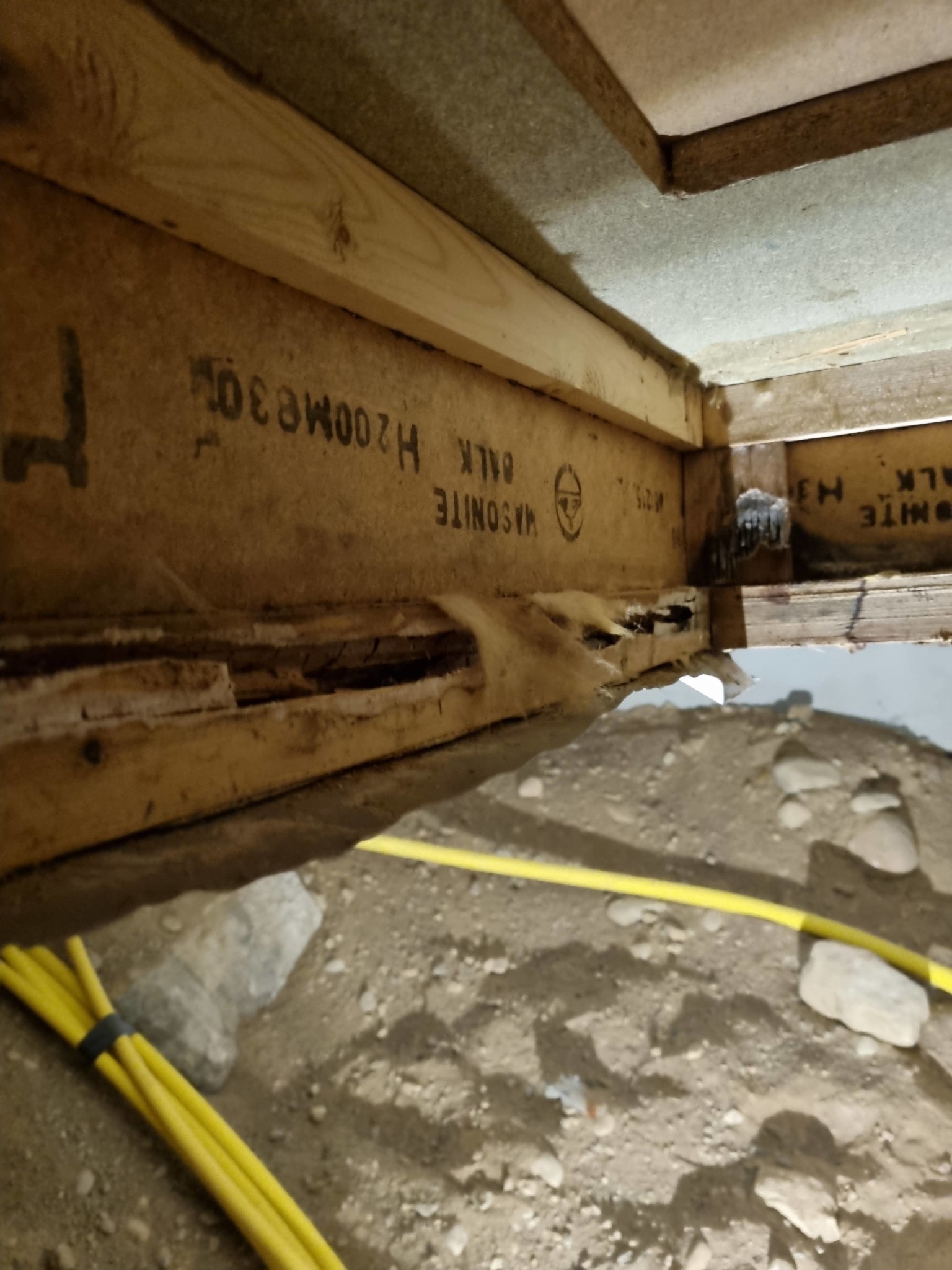

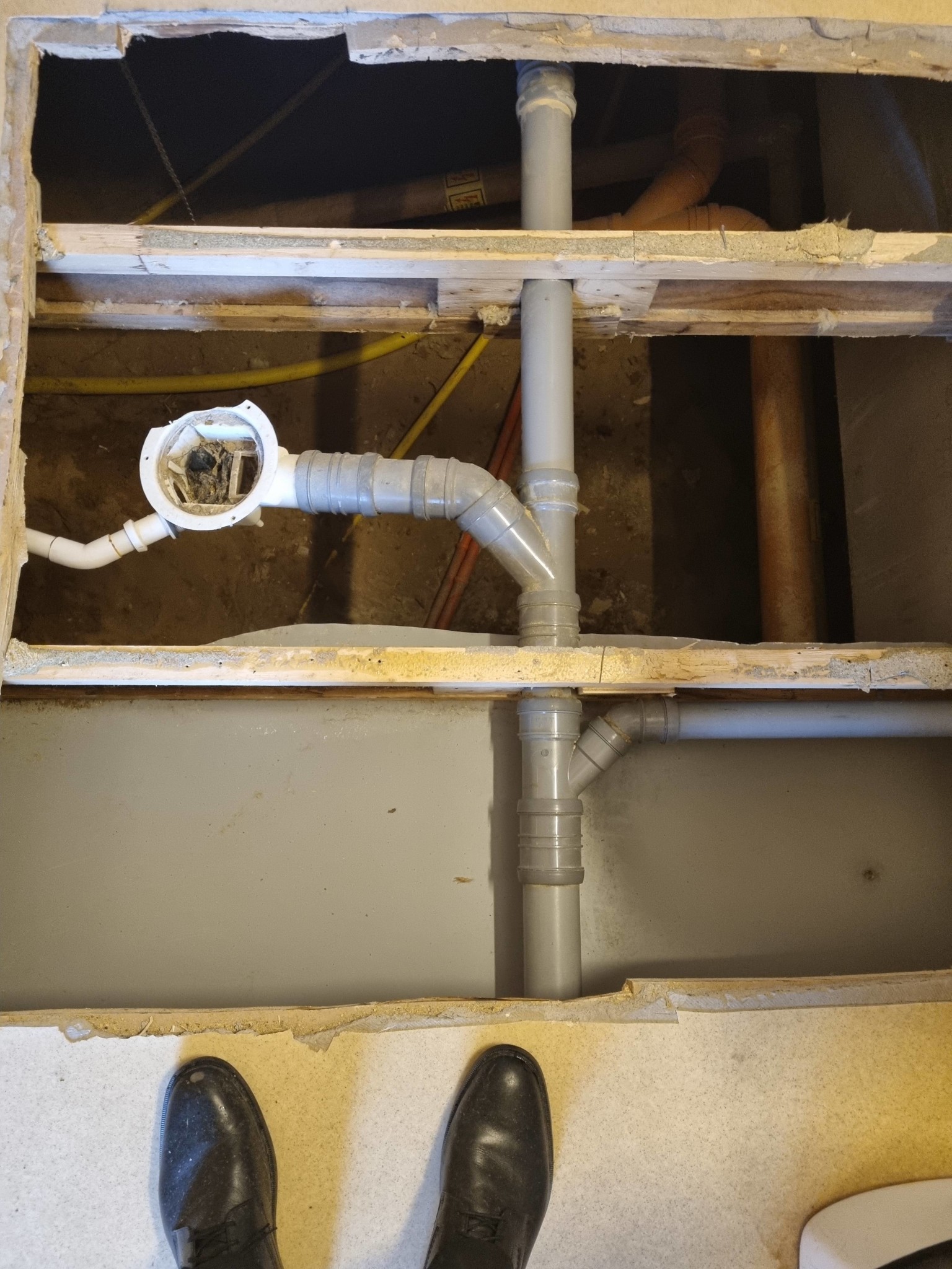

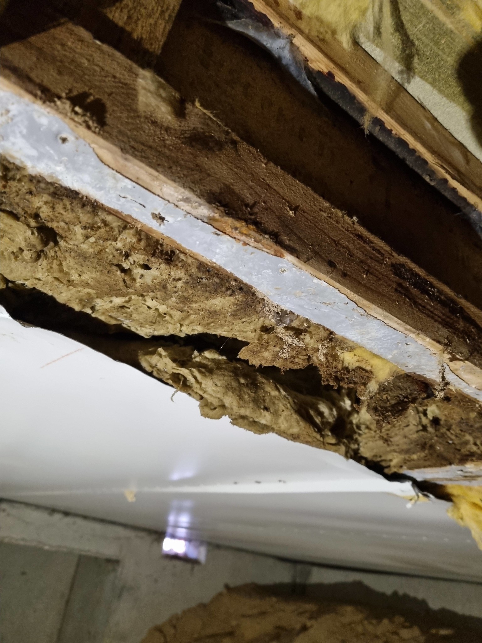

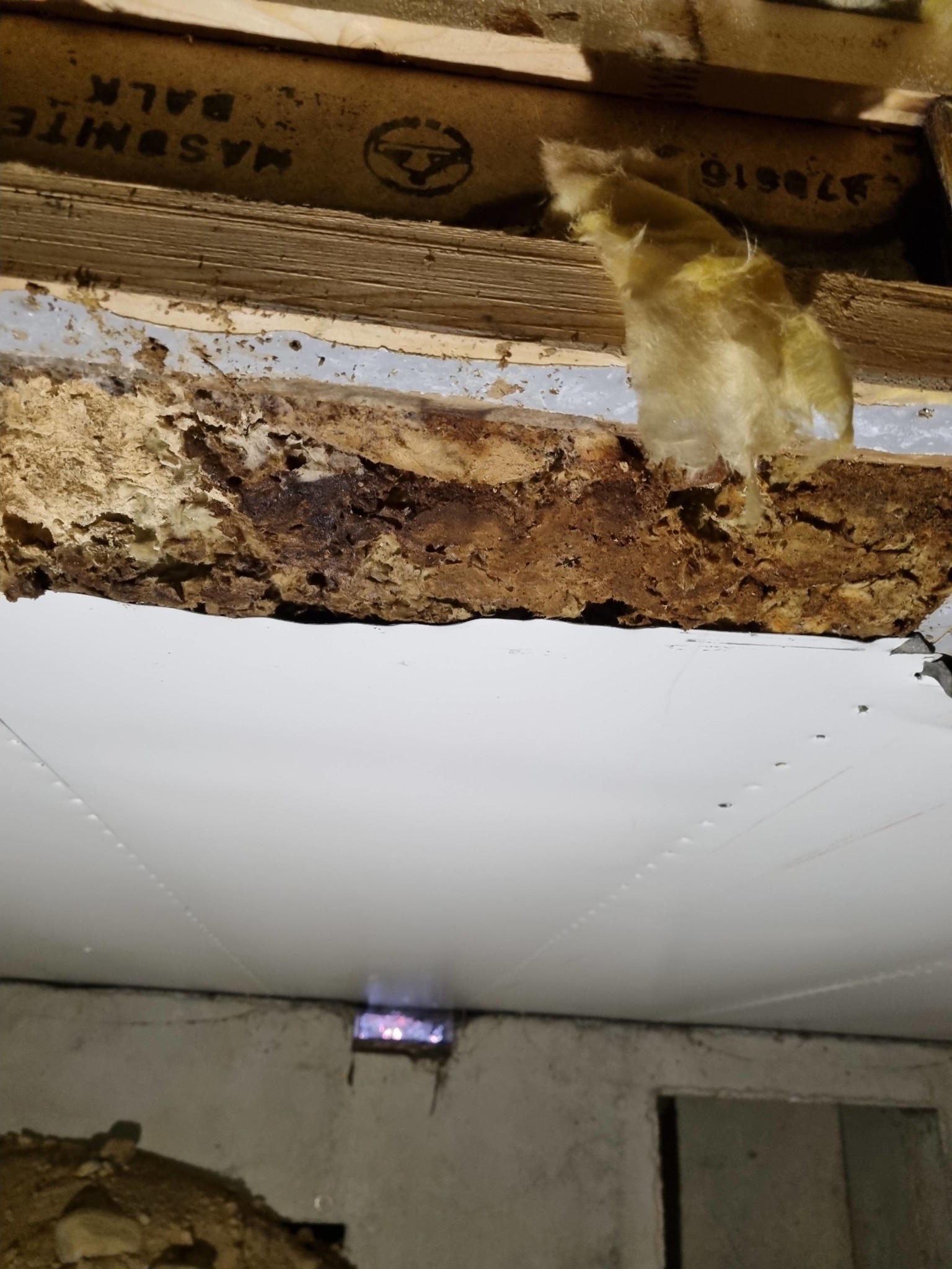

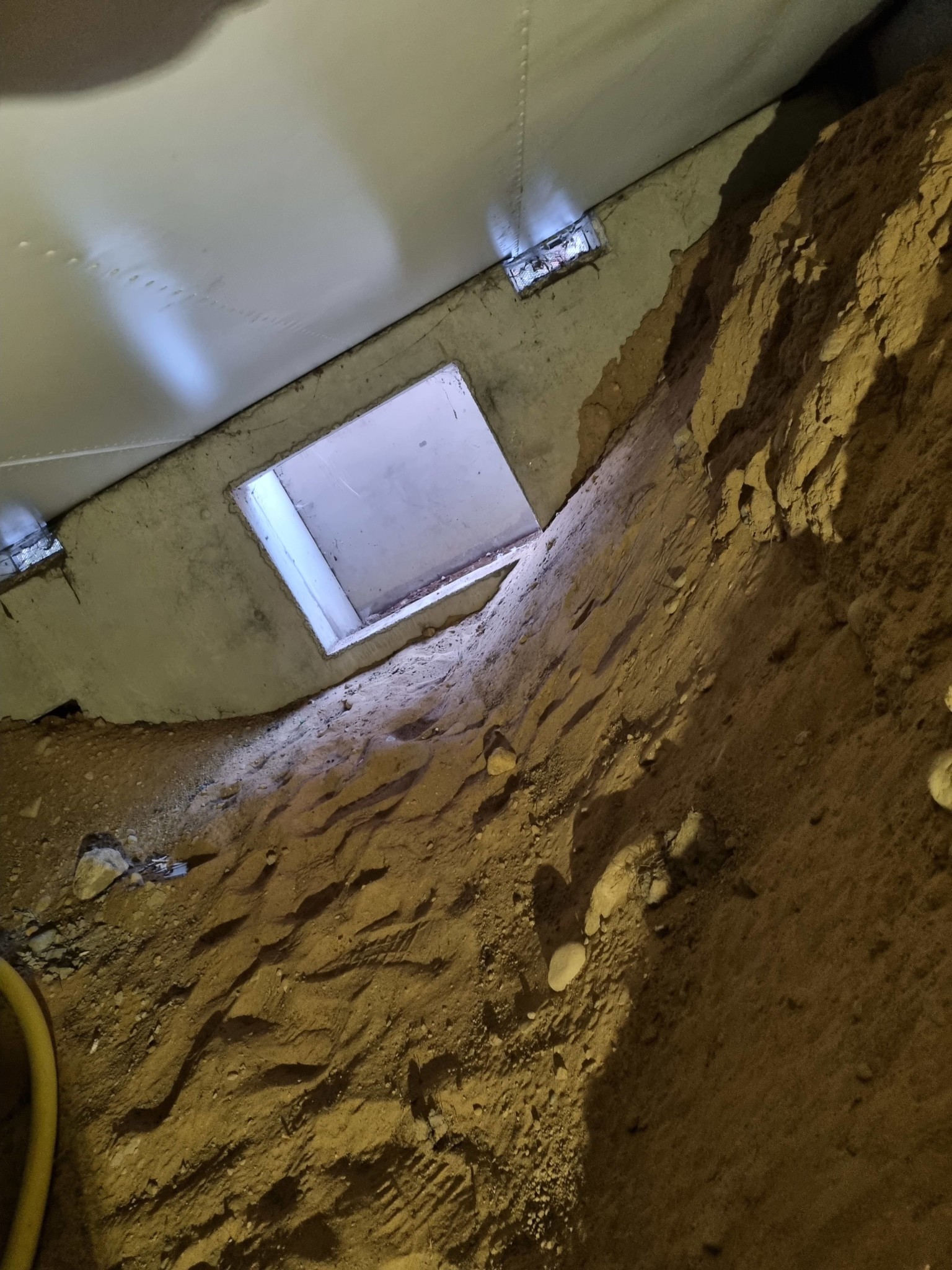

För tre månader upptäckte jag vatten i bjälklaget nästan 20 kvadratmeter,föreningens tog dit ocab för rivning och felsökning,dom hittar ingen orsak till vattnet,allt är torrt uppifrån,och andra säger att det är kondens för vattnet måste komma någonstans ifrån, för det är spikat 1 mm tunna metallskivor underifrån i krypgrunden så det andas alltså inte ,som vaakum,och och minst 3 bjälklag på 10 meter är genomruttna,vattnet avstängt 3 månader,obeboeligt,jag har hemförsäkring stor hos folksam,men dom vägrar betala ett annat boende åt mig så länge dom inte vet orsak till vattnet,och ordförande i föreningen säger att dom inte kommer hitta orsaken till den stora skadan ,dom säger att jag kan riva väggarna och golvet i badrummet och börja renovera,alltså nya gips/spån väggar och golv,ordföranden sa att jag ska lägga nytt golv på dom ruttna bjälklaget och dra nya rör och grejer och kakla ,så tar föreningen in en egen firma och byter bjälklaget när jag har gjort klart, helskotta tänkte jag är det så det funkar,att jag ska ta dit snickare,plattsättare och rörmokare göra fint badrum betala skjortan,
Och efter det tar föreningen dit sitt folk för att byta bjälklaget underifrån allt det nya ,är det så det funkar ?kan nån förklara/hjälpa mig ,och föreningen kan inte ens reducera hyran alls ,och i mina ögon så kmr det ta minst 6 månader totalt,tror hela föreningen är felbyggd från början(kondens) och att dom mörkar allt för att det blir dyrt.
Finns det nån som fattar snälla hjäääälp.

Vem kom på tanken att sätta ett tätt skikt på undersidan av bjälklaget? Då skulle krypgrunden behöva vara hyfsat varm.
TRJBerg
Riksbyggen gjorde så seent åttiotal.problemet nu Asso lägga spånskiva och renovera fräscht badrum på ruttet bjälklag,se bild
.Är det så man gör i Sverige idag och sen byter brfen bjälklaget efter min renovering. Alltså ska jag skruva nya golvet i gamla bjälklaget innan brfen byter till det nya bjälklaget,det är så dom vill att det ska utföras.
Min fråga är gör man så?
