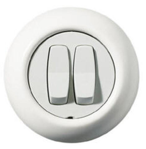

Det blir nog byte av alla uttag, för det är grunda utan petskydd. Men det grämer mig lite att bli av med dem, för de är så nätta och fina. Vanliga ser så klumpiga ut. Hade vi haft ännu äldre uttag så finns det ju nytillverkade i sådan stil, men jag hitytar inga liknande fast jordade, mer än de vanliga fyrkantiga klumpiga. Och jag hoppas verkligen att vi kan behålla de runda strömbrytarna med självlysande grej i mitten, jag tycker att de är så mycket roligare än den nya sortens fyrkantiga.
Vill man ha runda kan man ju alltid sätta in Renova. Finns dock inte som självlysande
