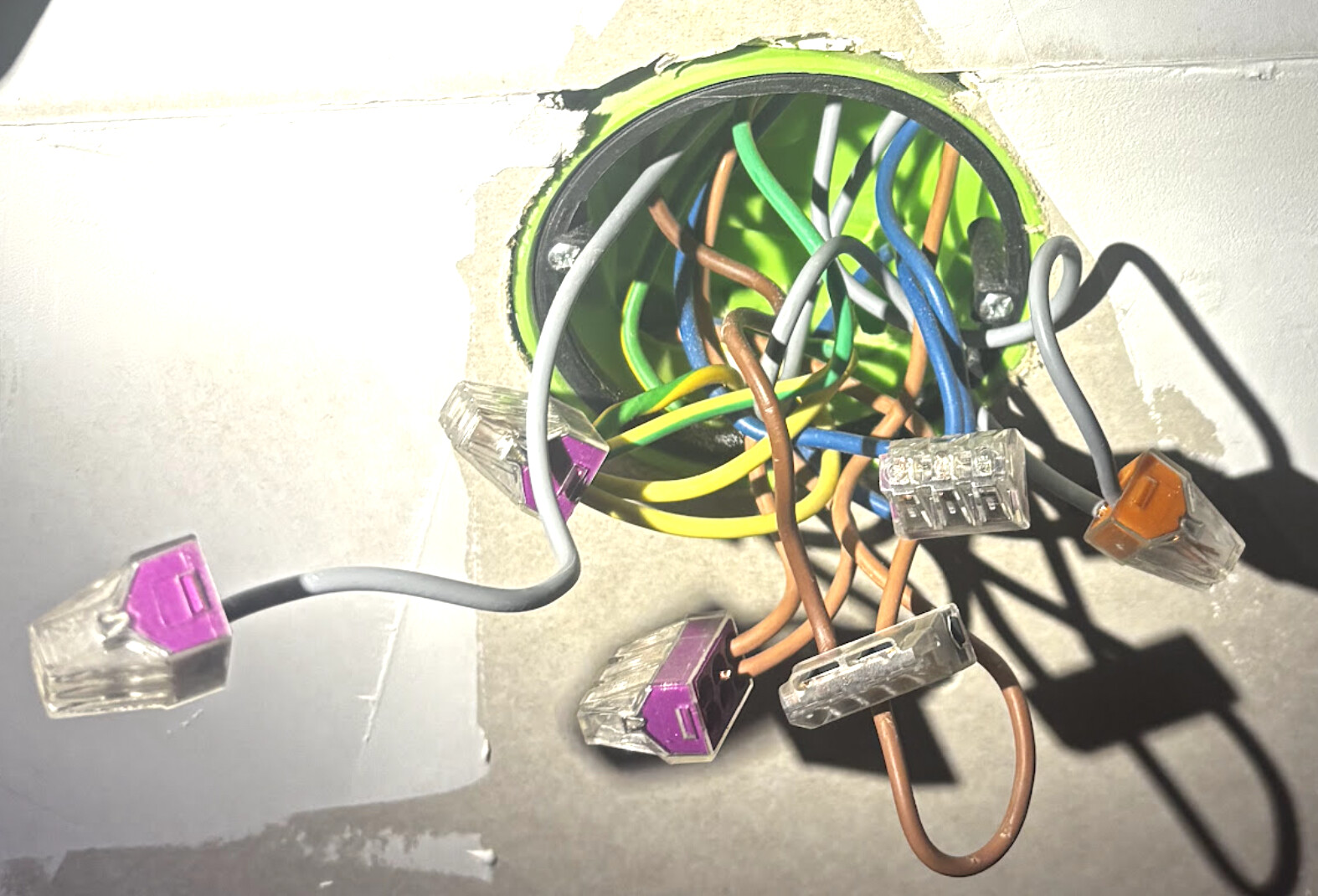

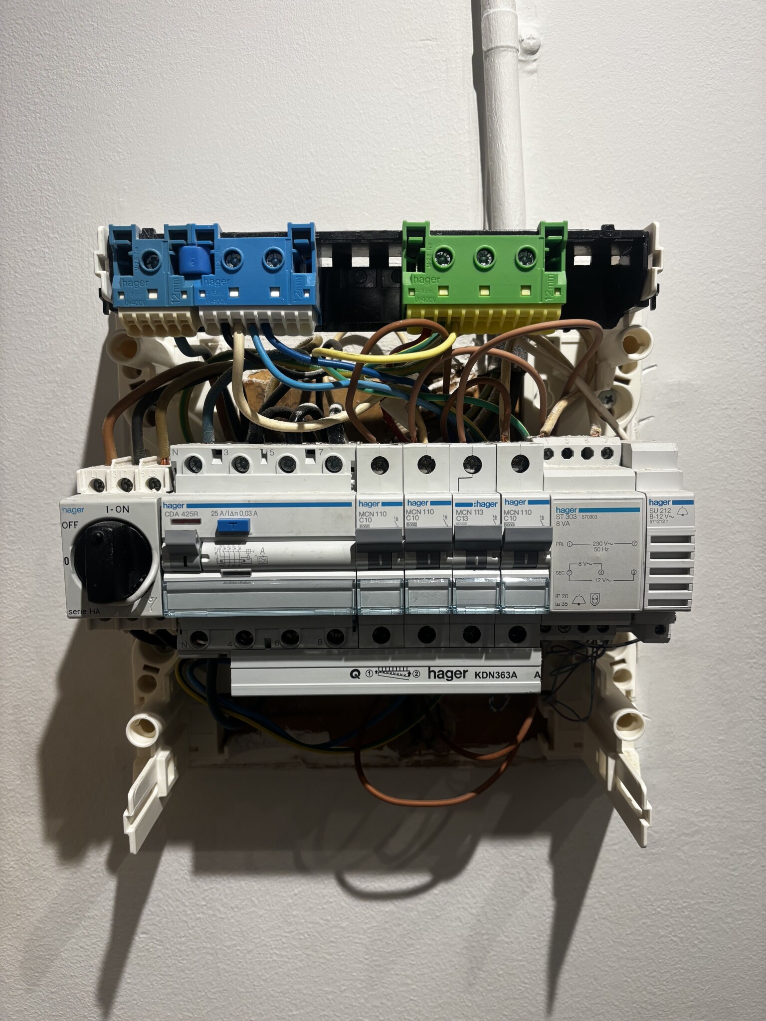

Är mitt i en köksrenovering och tittade in i kopplingsdosan som satt bakom ett högskåp och blir inte riktigt klok på hur det är kopplat, det är något jag inte förstår.
Till dosan så har det dragits 2 grupper från centralen dvs det finns två faser från två olika grupper i dosan, inget konstigt än så länge.
Däremot så delar de två grupperna på både samma nolla och jord, vilket gör mig något konfunderad "så kan man väl inte göra?", framförallt när jag inte har 3-fas. Eller har jag det?
Det är så snårigt att se varifrån nollan och fasen kommer ifrån, jag är således inte säker på att de kommer två stycken ifrån centralen. Men det jag med säkerhet kan säga är att alla nollor och jordar är ihopkopplade i dosan.
Blir förmodligen att ta hit en elektriker för att reda ut det här, men är trots det intresserad vad det är jag inte förstår...

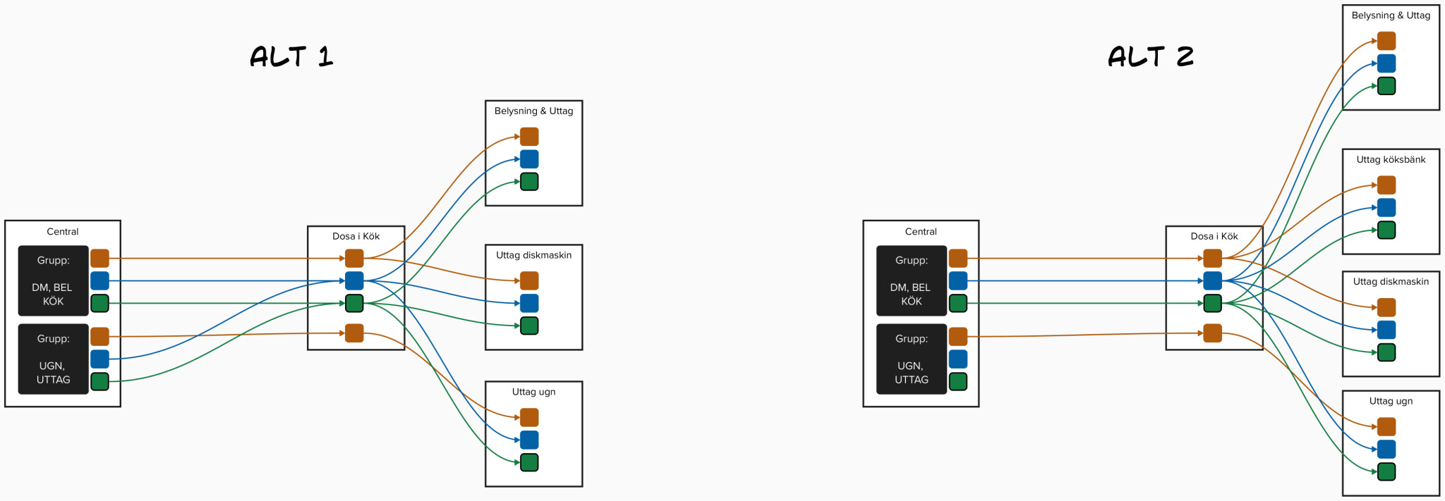

Bifogat är en bild på dosan, elcentralen och min bästa gissningar på hur det kan vara kopplat (har bortsett från tändtrådarna till lamporna).

Två olika grupper får inte dela på samma neutral- och skyddsledare. Men en tvåfasgrupp får göra det.
Din elcentral tyder dock på en gammal lägenhet med enfas? Då är det grovt fel som du har det. Neutralledaren riskerar att överbelastas.
Du borde väl ha ett enda rör från elcentralen som mynnar ut i denna dosa? Du borde där kunna se vilka ledare som kommer ut ur röret?
Är det två rör mellan elcentral och dosa så är det annorlunda. Det är inte förbjudet att ha två grupper i samma dosa, men de måste hållas isär.

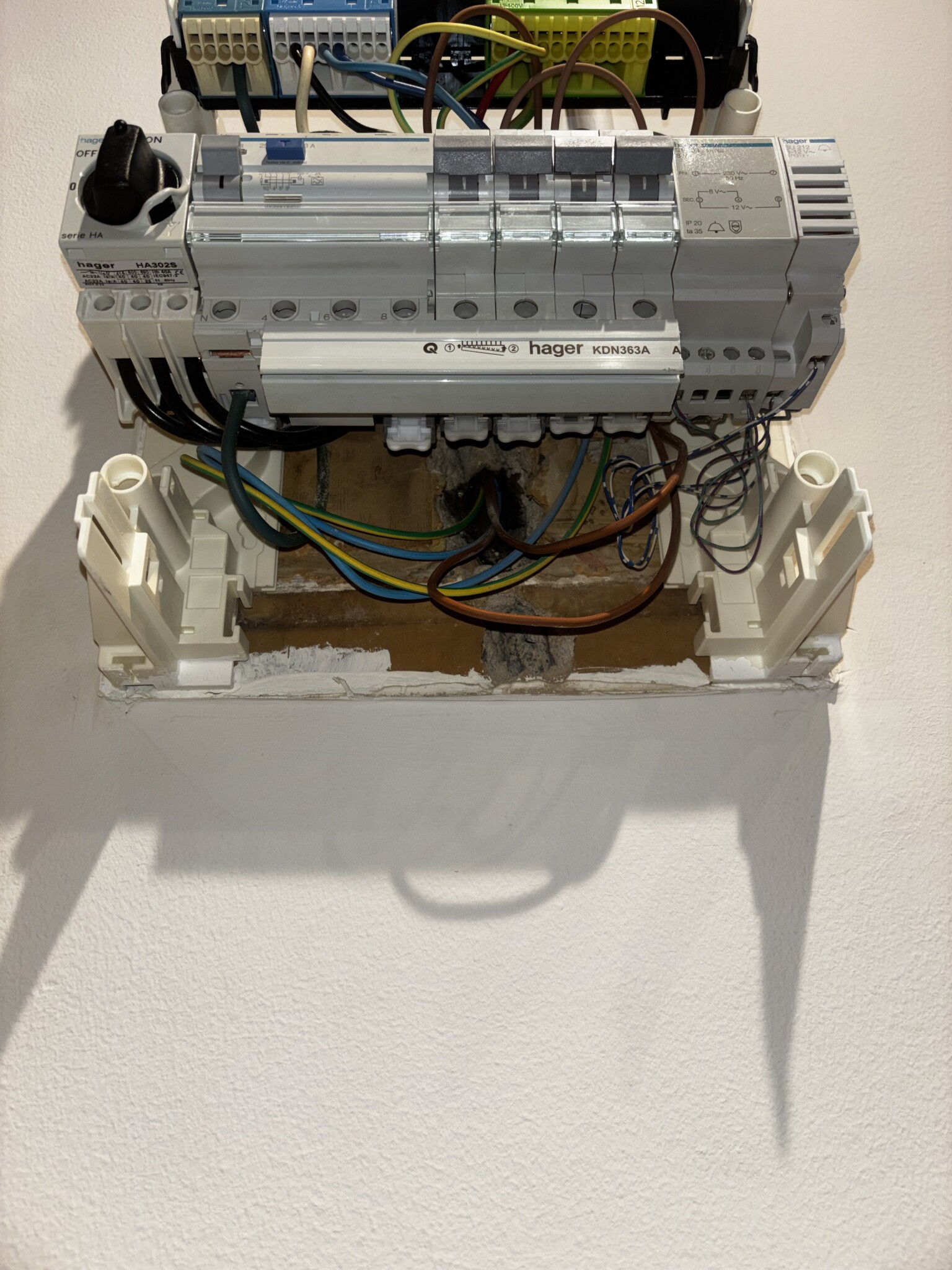

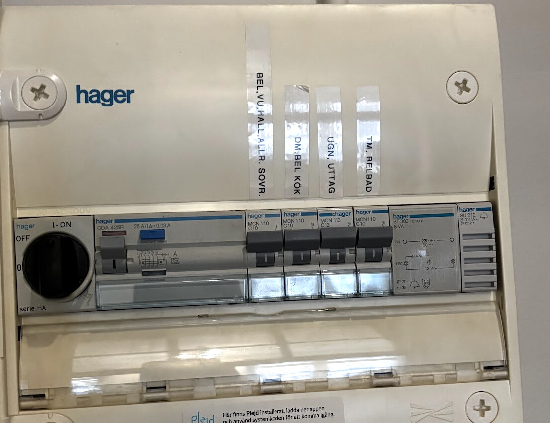

Vad är det som tyder på att det är en lägenhet med enfas?Bo.Siltberg skrev:
Den enda bilden på centralen säger 4-polig jordfelsbrytare. Visst man kan sätta det även vid enfasig anläggning men känns dumt.
Så skruva av locket lite försiktigt på centralen och ta ett nytt kort skulle jag säga.

Och för att TS skriver "framförallt när jag inte har 3-fas".Purre skrev:
Hej igen,
Stort tack för alla svar!

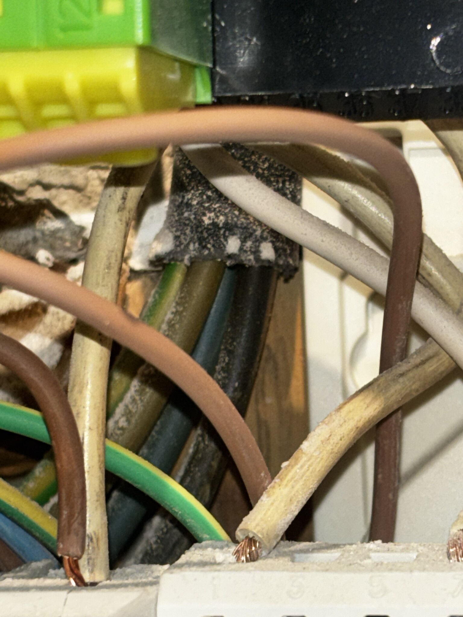

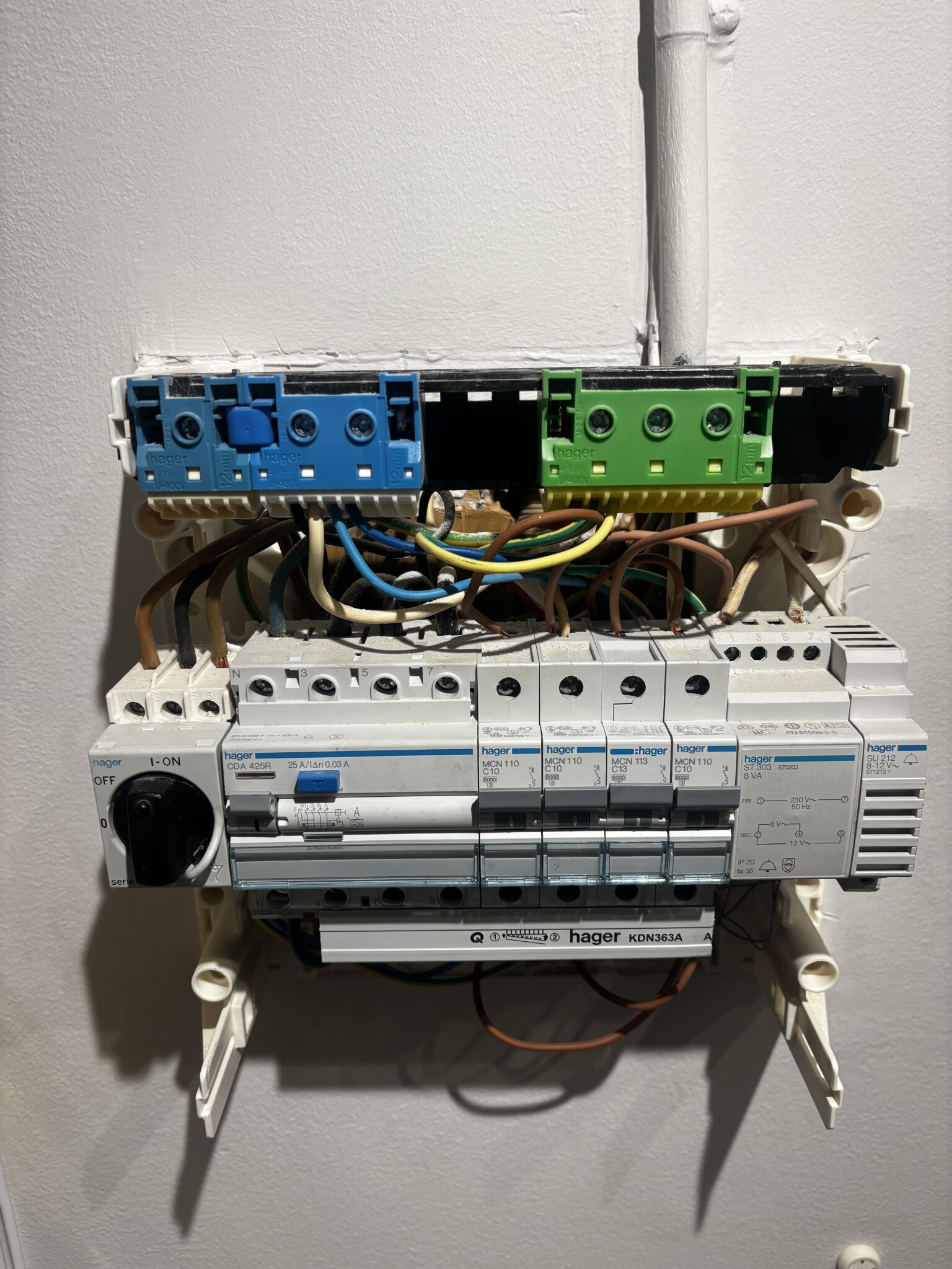

Öppnade upp elcentralen och det ser ju onekligen ut som att:
1. Det är 3 fas in i lägenheten, ser ut som 5 ledare som kommer in. Det är den tjocka utanpåliggande kabeln som kommer utifrån.
2. Samt enligt min antagande att de två grupperna som går till köket ligger på olika faser
Dvs om jag tolkar allt rätt, min misstanke om en fas var fel och allt bör vara i ordning?
Har du något mätdon kan du ju mäta mellan två av de potentiella faserna och se om du får runt 400v = olika faser eller ej. Alt. om du kommer åt elmätaren brukar det framgå av displayen även om det inte alltid är supertydligt.
