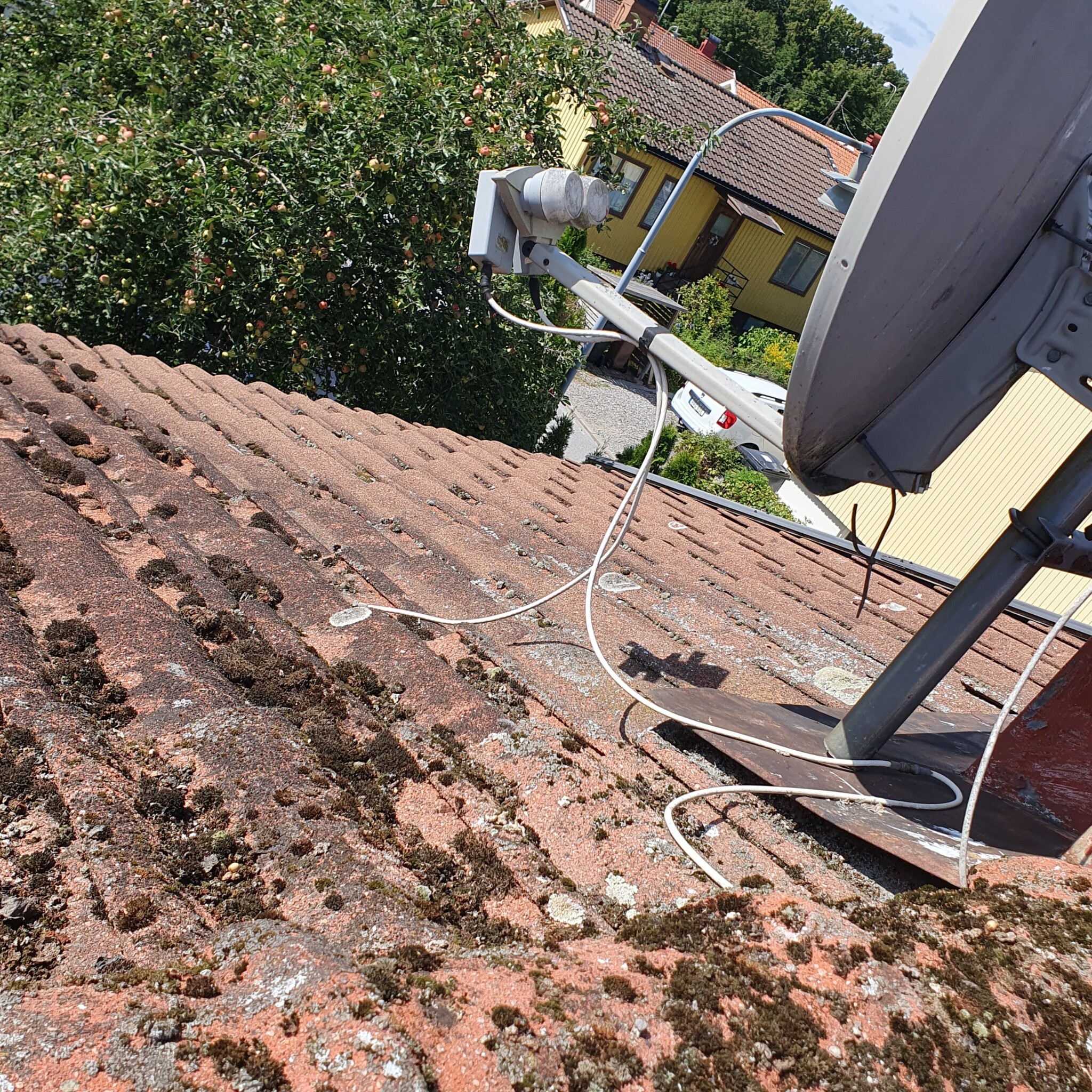

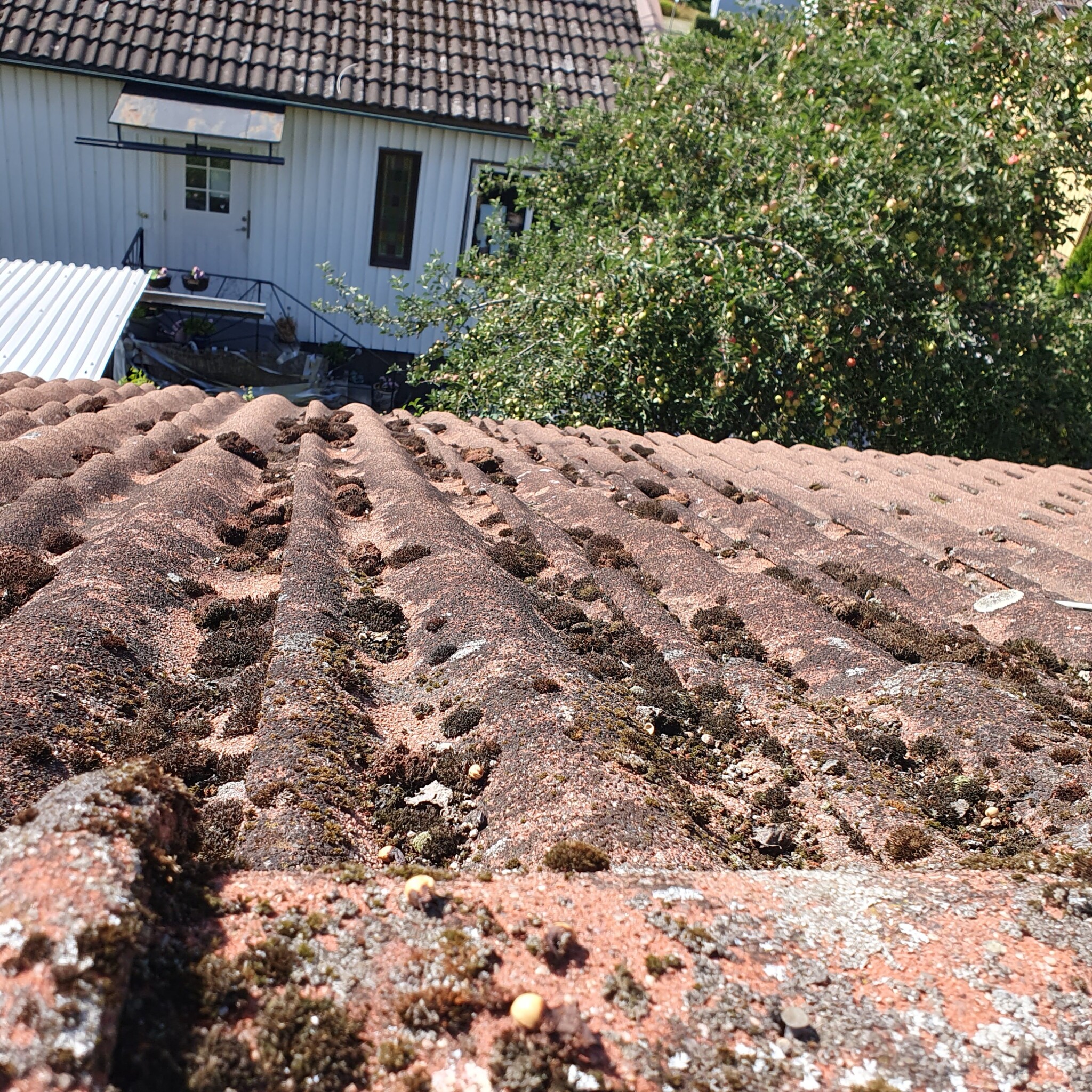

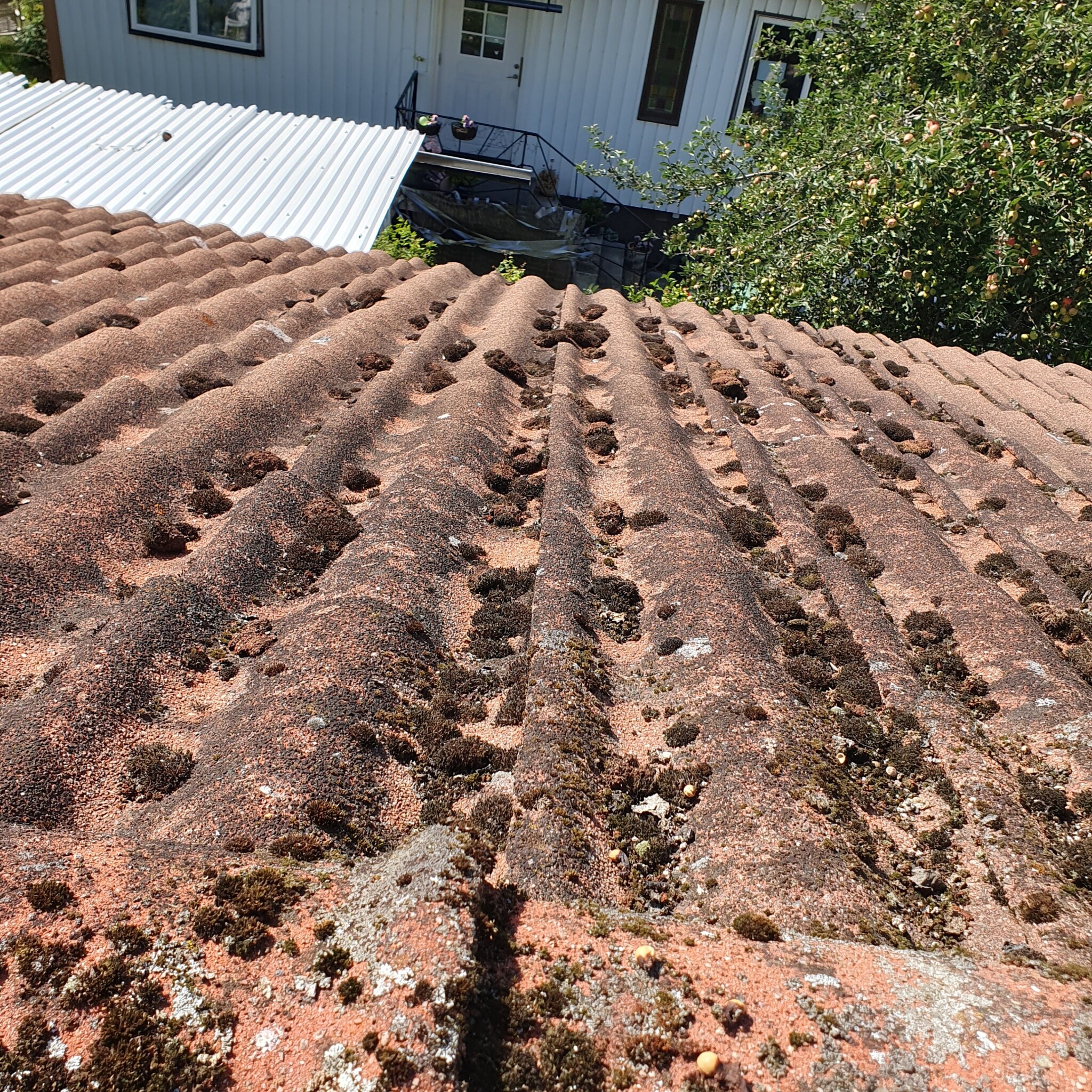

Pannorna ser ut att vara bytta till betong. Om underlaget är bra och friskt skulle jag spruta fulstopp på taket och hoppas att det blir snyggare och håller tätt ytterligare nått kvartssekel.
El Capitan 006 och 1 till
Jag kanske ska chansa på att tvätta dem i stället. Det kostar väl ca 5000. Byta hela kalaset ligger väl på 150 000 kr. 80 kvm...
Varför inte bara spruta fulstopp själv på taket, kostar ca tusenlappen+ en spruta kanske tvåhundra.
Sen kontrollerar du om ett eller två år, kompletterar (ur din egen lilla dunk med medel) på de ställen du missat eller där det verkar behövas extra.
Om tre år bör taket vara rent.

Det är så väldigt mycket mossa på taket. Skelle kännas mycket bättre om det är rent...

Jamen upp med högtryckstvätten och spruta då försvinner mossan.
Eller bara en vanlig vattenslang med vettigt munstycke och en piasava.
En ny piasavakvast och en förmiddag till sopning och behandling får du nog räkna med.

Det bästa är väl att lämna dom ifred med mossa och allt, men TS verkar ju inte tycka om det så då får man gå på näst bästa.
Men behöver ju inte gå på med 300 bar, mossa lossar innan man blästrat sönder pannorna.

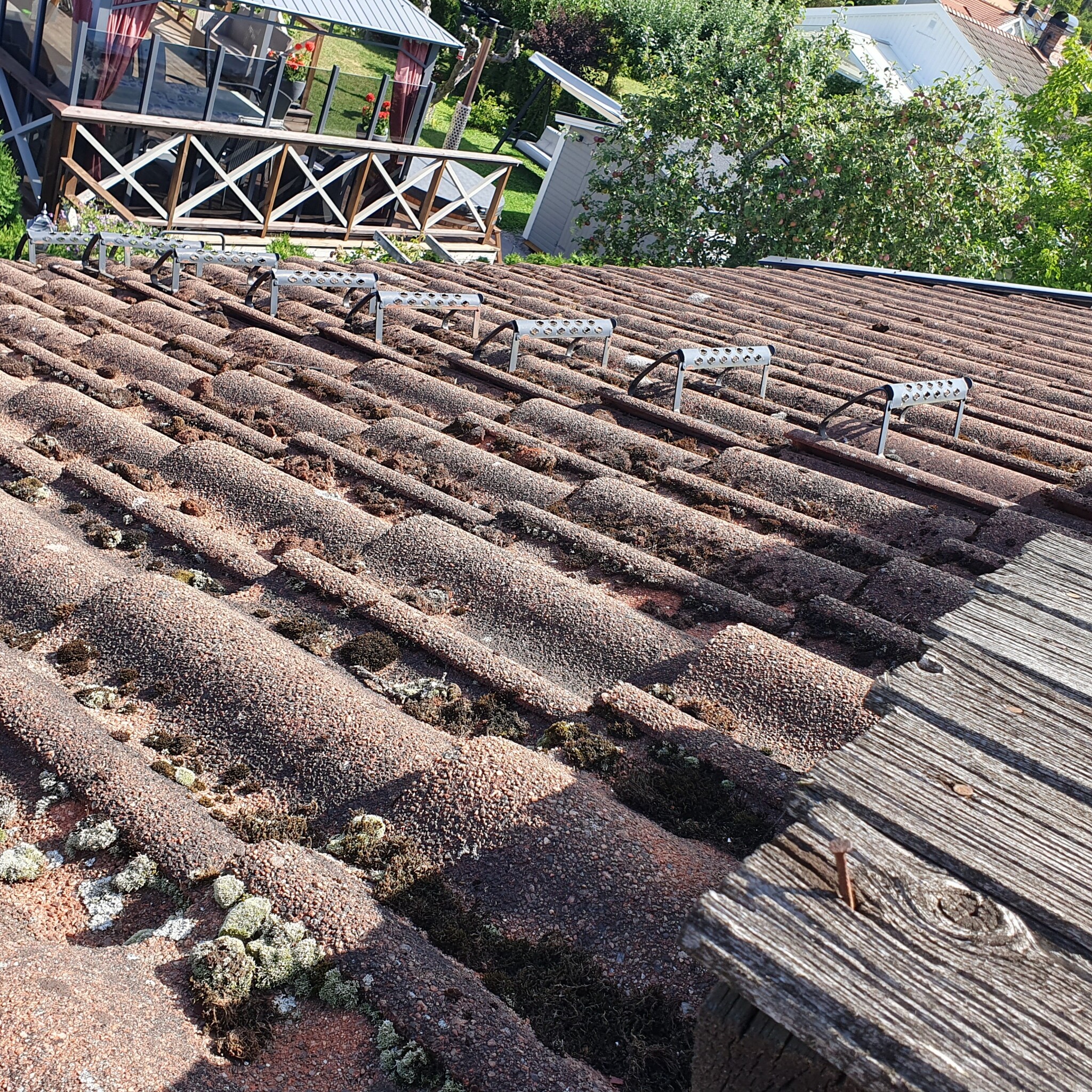

Jag tror att det är bättre att ta bort mossan. Funderar på om högtryckstvätt är bra eller dåligt för betongpannorna, tar det bort mer än nödvändigt av själva pannorna?
Om man har tillgång högtryckstvätt är skumlans ett utmärkt sätt att lägga på medel mot mossa.
