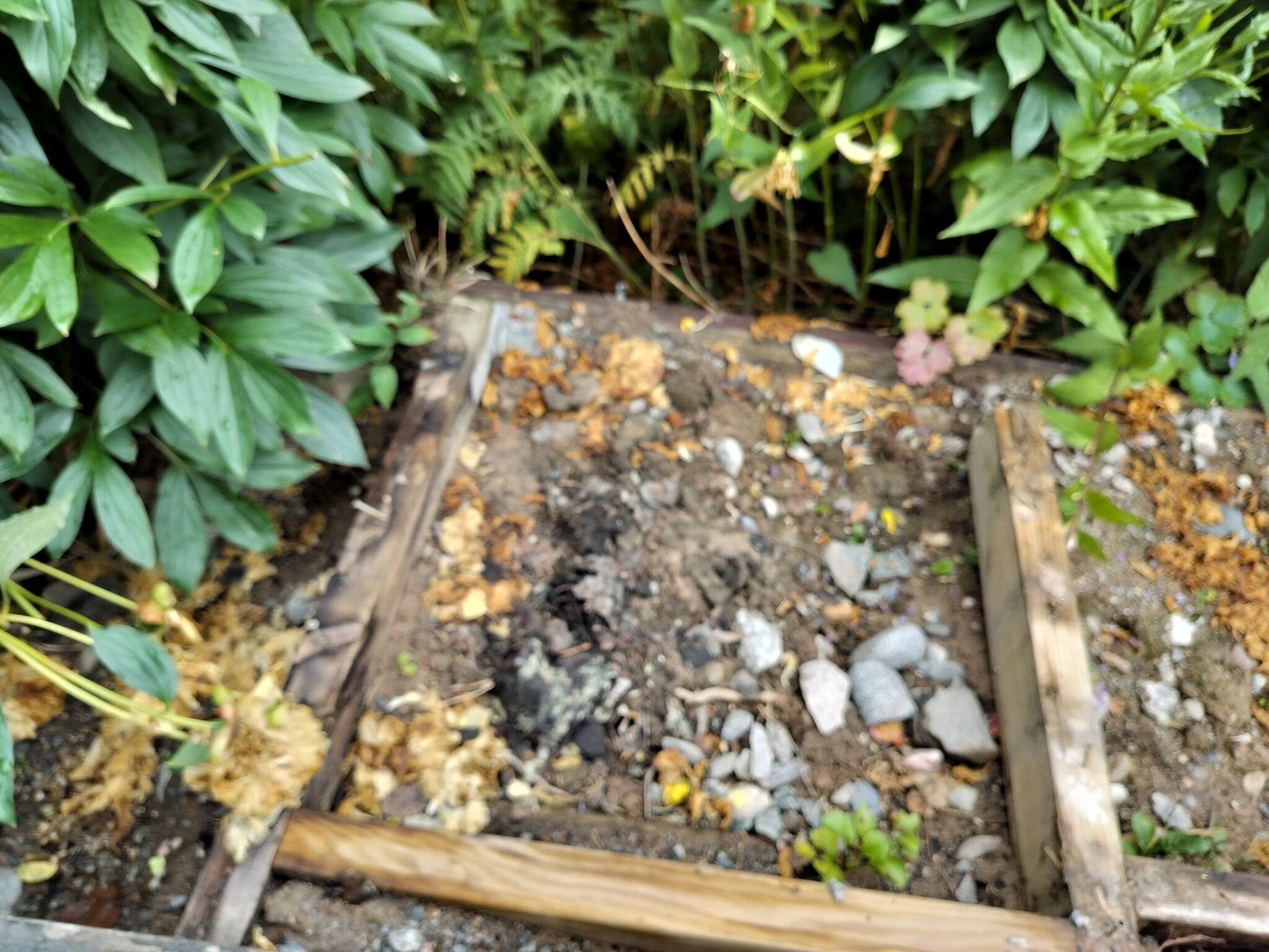

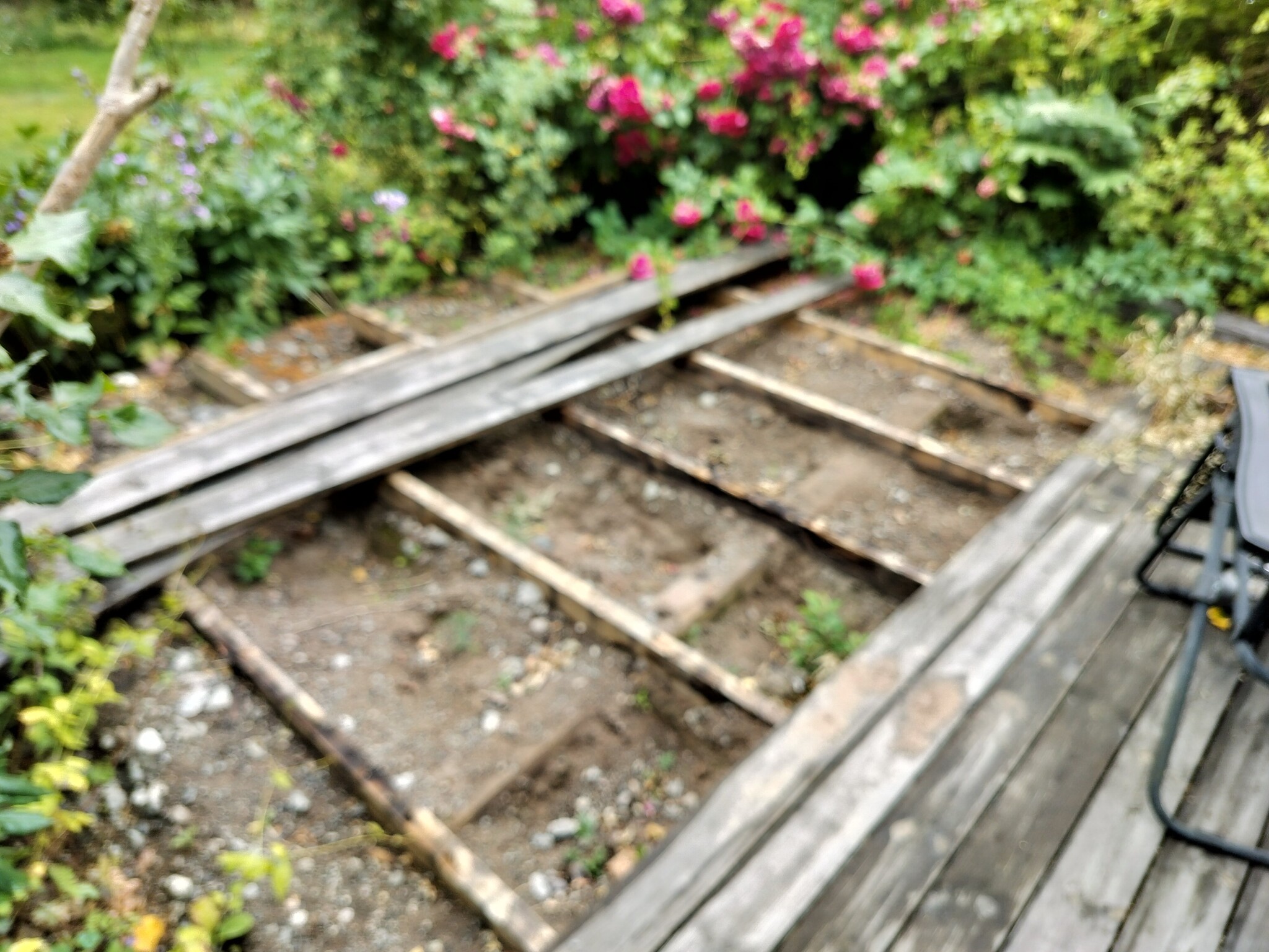

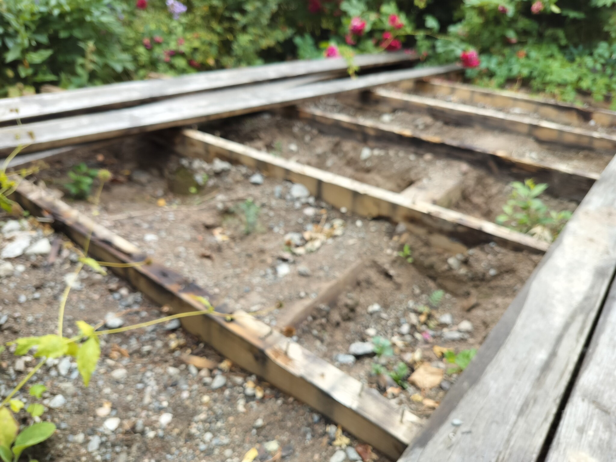

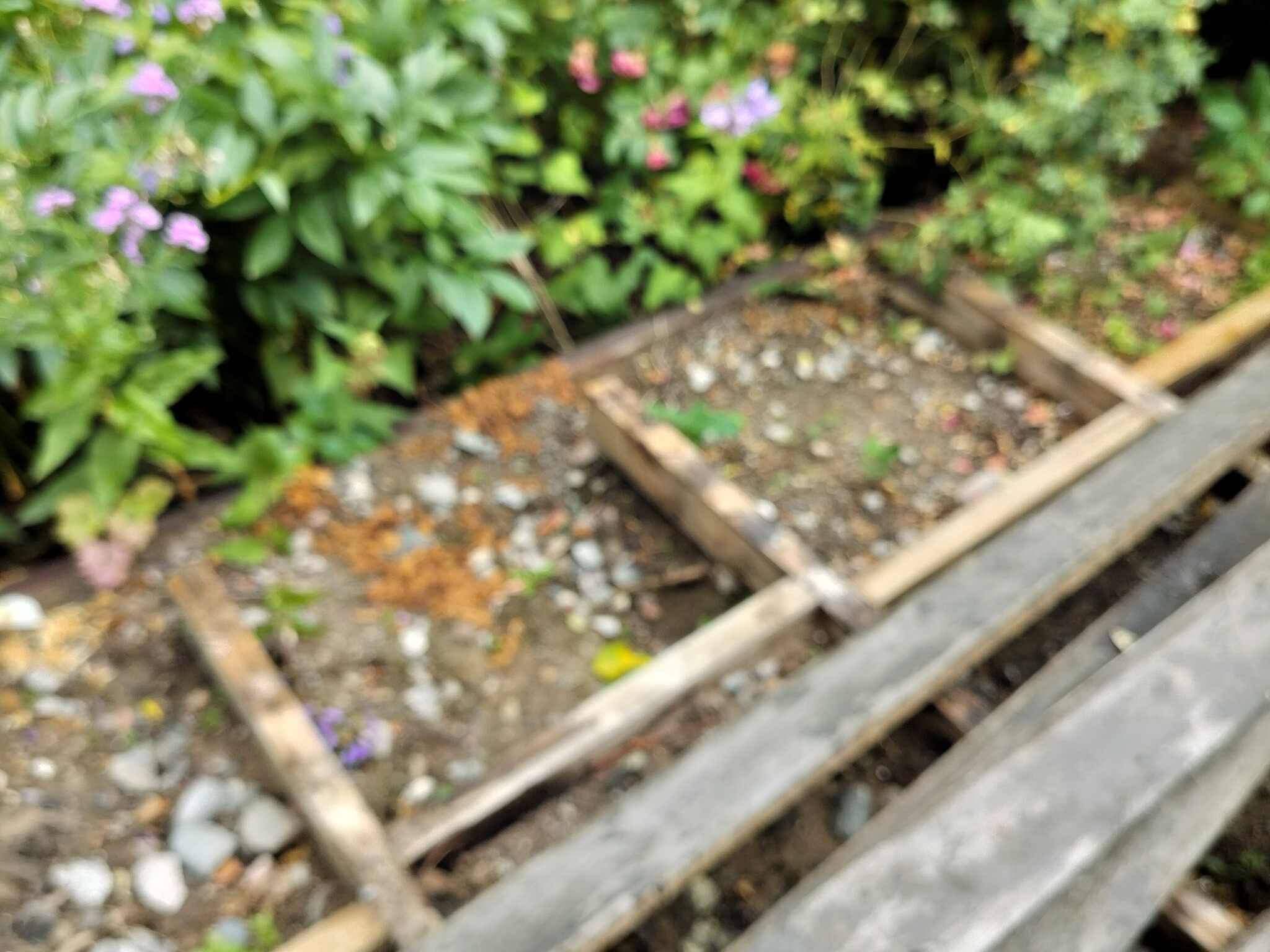

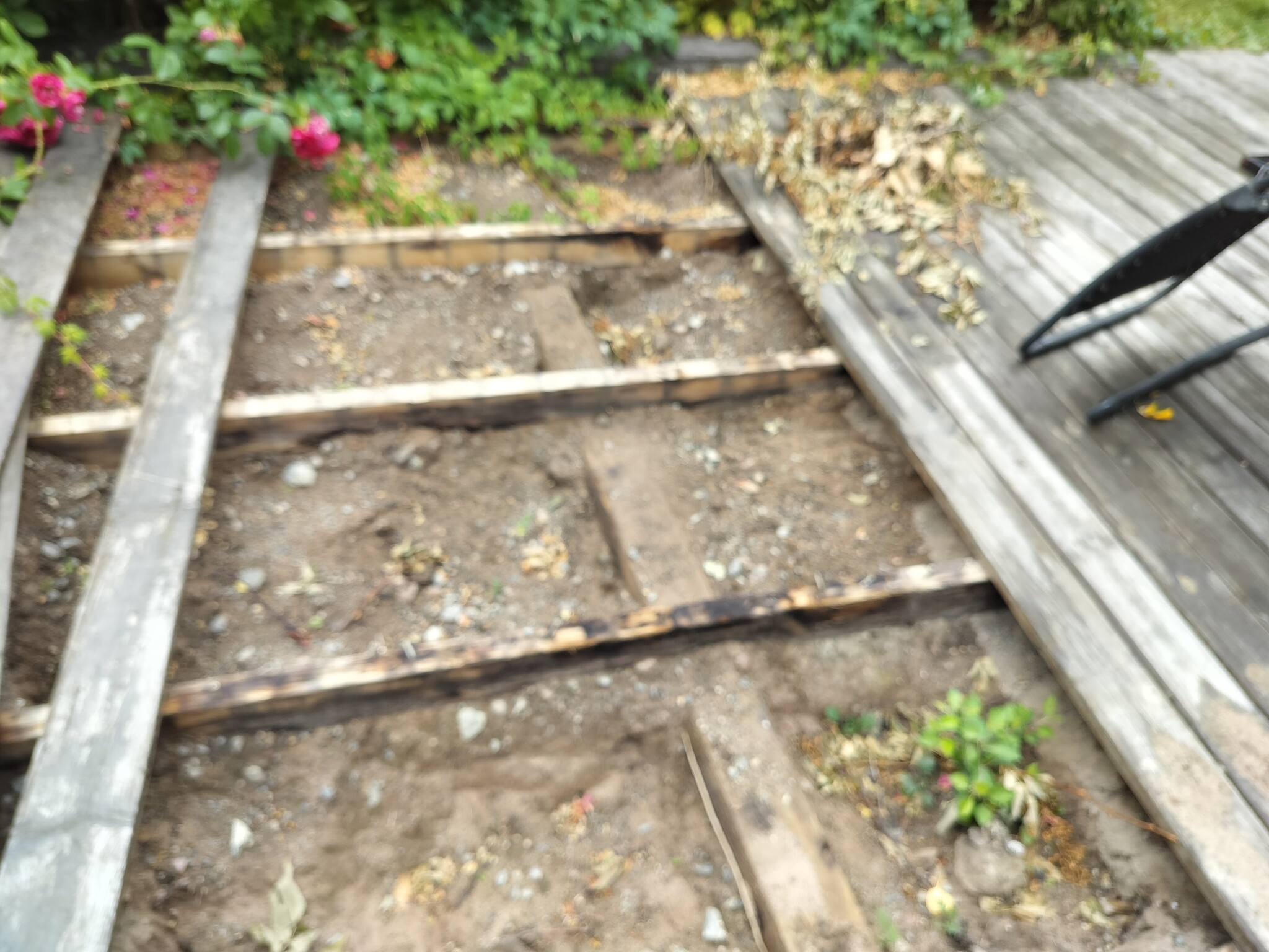

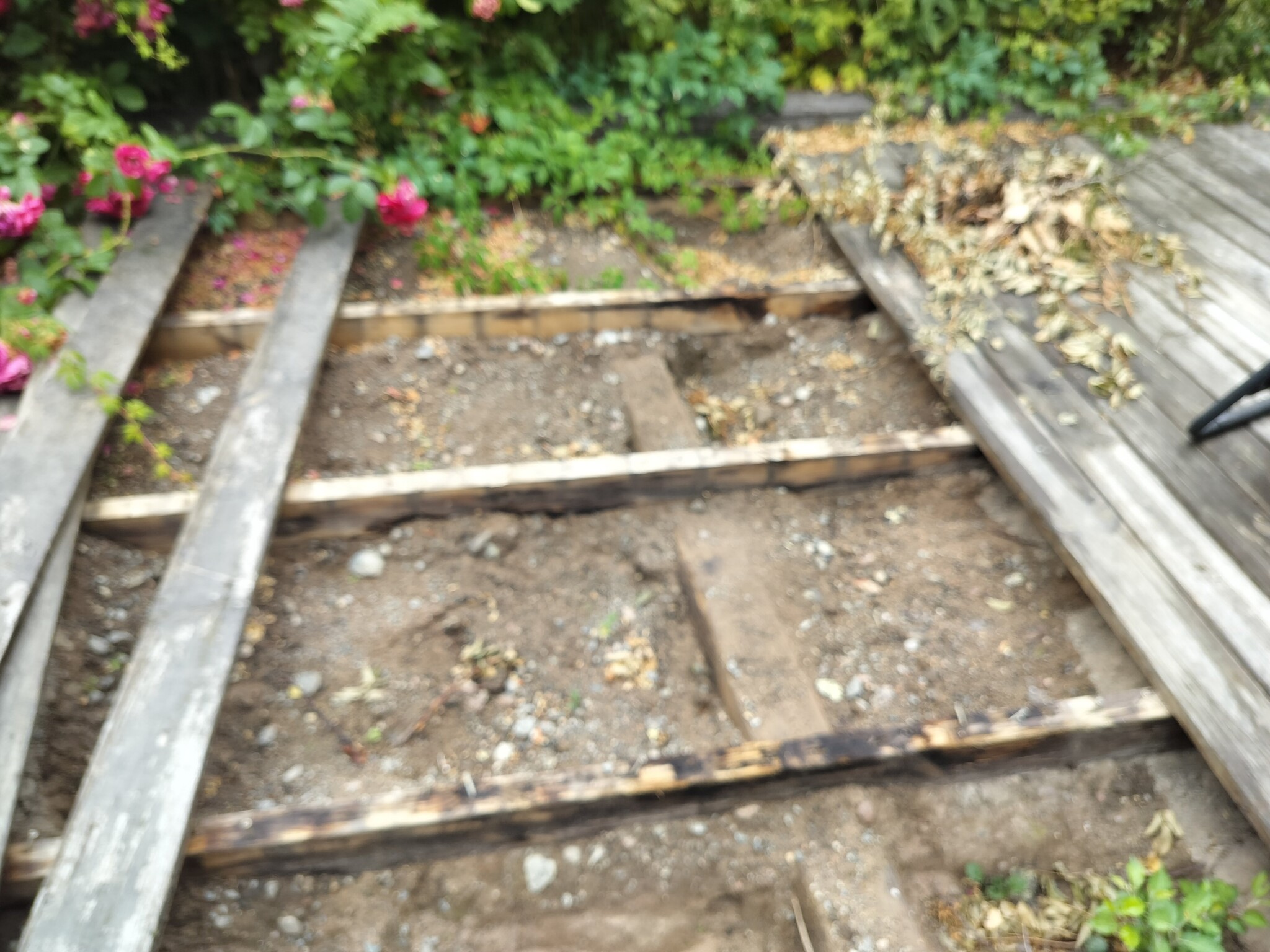

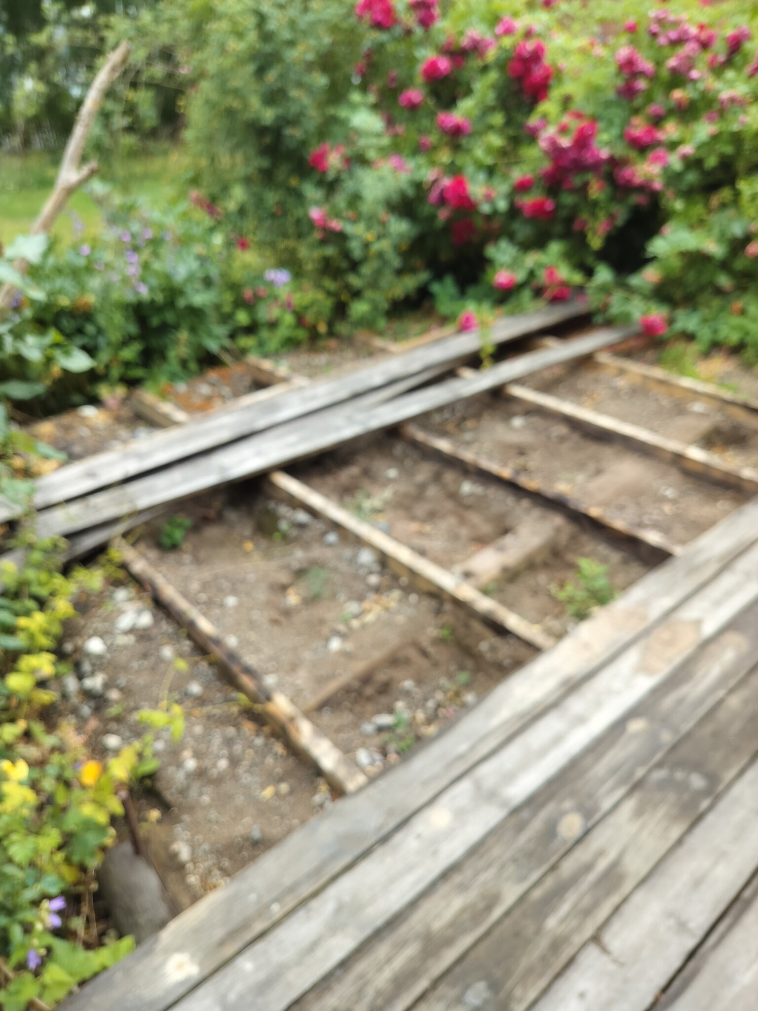

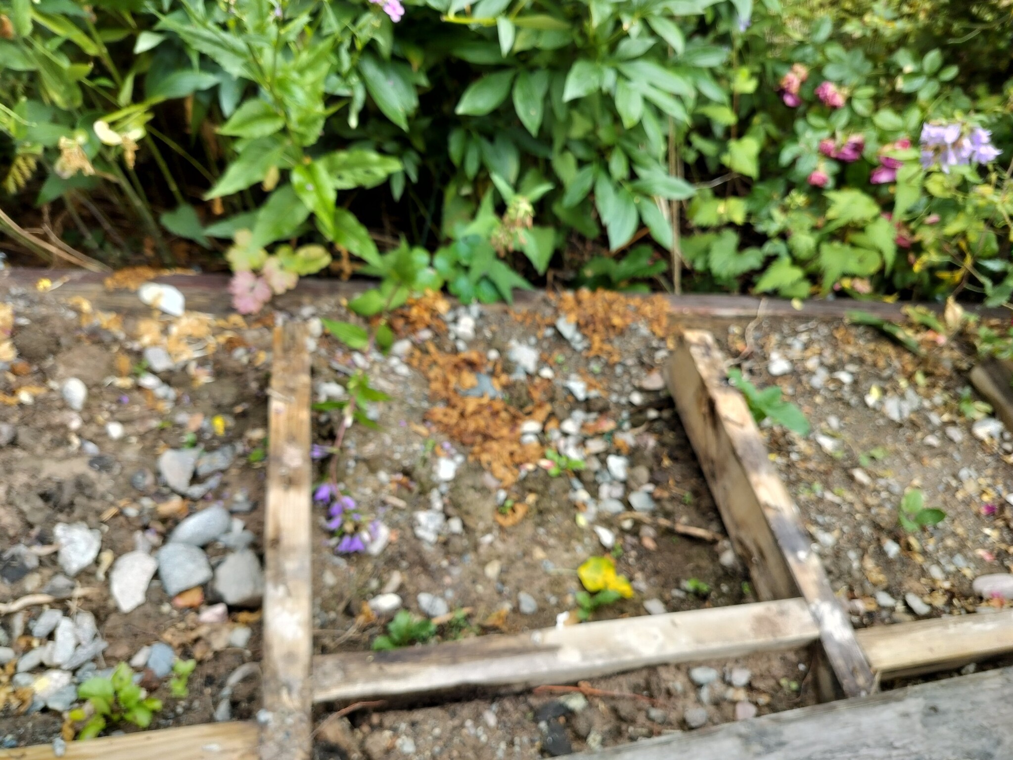

Delar av de stockar som omger vår altan har börjat murkna, vilket lett till att myror byggt bo där.
Vi tog bort en del plankor för att se skadorna och upptäckte att altanens reglar ligger på sand. Reglarna är inte så jätte mycket skadade.
Nu skulle vi gärna ha tips av er.
Bör vi gräva bort all sand och ställa reglarna på plintar, ska vi byta ut sanden mot grus eller kan reglarna ligga kvar som de gör och vi lägger på trall?

Det där är redo för tippen, plint med luft blir bra.
SA_ och 2 till
Jag hade börjat om från början och byggt det på plintar.
SA_ och 1 till
Eller stenplattor med eller utan justerbara terassfötter på för att slippa en massa grävande.
SA_ och 6 till
Pundran
Ni kommer i alla fall behöva gräva en del och troligen ta hem makadam när ni fixar stödmurarna så att ta bort övre lagret sand och lägga dit makadam är ingen större utgift.
Pundran
Magnus E K
Ändra inget om det inte luktar illa eller sviktar. Myrorna ska väl ha någonstans att bo också? Eller skräm bort dem med utgången vitpeppar.
Pundran
Jag körde stenplattor underst sen regelverk på det. Ser som nytt ut efter 16 år.
