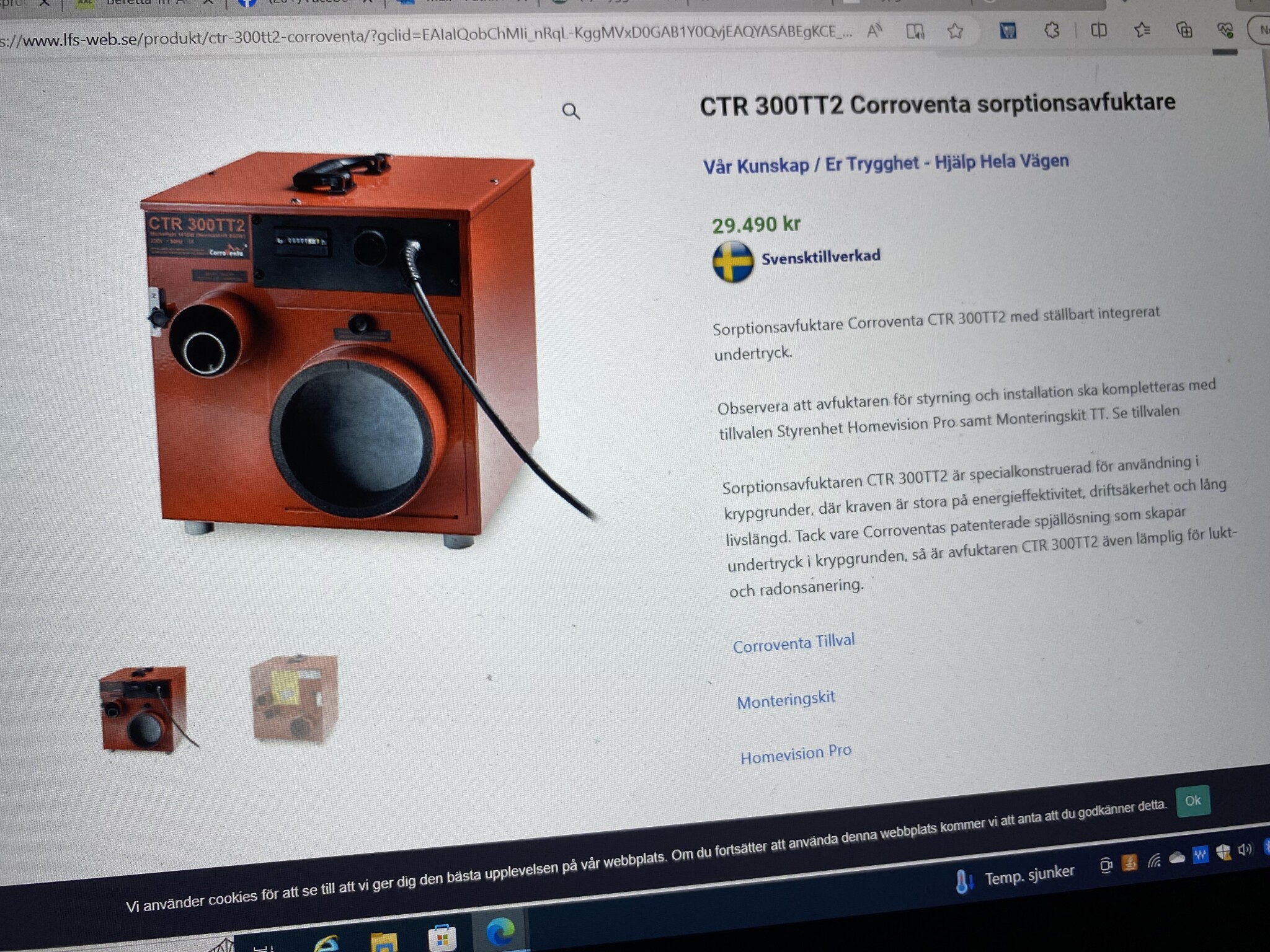

Woods brukar vara bra grejer, ska följa upp. Jag har enligt bild kompletterat med Home vision. Enligt specifikation ska den vara ”en av marknadens energisnålaste”. Det är därför jag funderar på om isolering är det som saknas.
En skärmbild som visar Corroventa sorptionsavfuktare CTR 300TT2, information och pris på en webbplats.
Din avfuktare kommer alltid dra ca 1000 W. För att minska energiåtgången så behöver du minska gångtiden. Det gör du genom att minimera fukttillskottet och/eller höja temperaturen i grunden. Se till så att plasten är hel och täcker hela marken. Är den gamla dålig kan du bara lägga en ny ovanpå. Ovanpå det kan du lägga exempelvis betongtäckmatta eller den där krypgrundsisoleringen som trygghetsvakten har. Båda är samma sak men betongtäckmatta är något billigare. Har man mycket plats och slätt underlag kan man isolera med cellplast med (tänk modern varmgrund). Jag har även varit i grunder med mineralullskivor på marken men då är det väldigt otrevligt att krypa omkring där nere.
