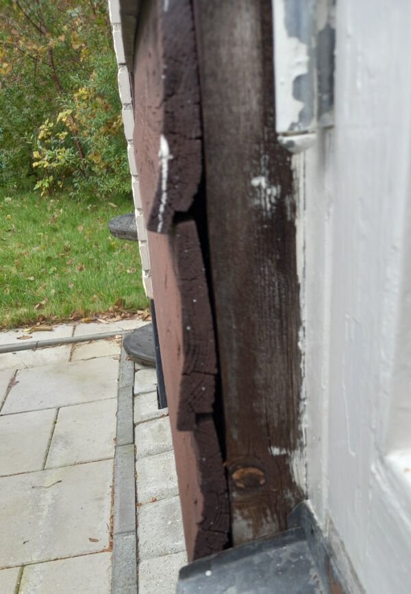

Kan det fungera utan luftspalt mellan isolering och fasadpanel?
På 70-talet provades många alternativa byggtekniker, och en del var nog inte så bra.
Nu läge att byta fasadpanel, och kan det behövas nya ansatser?

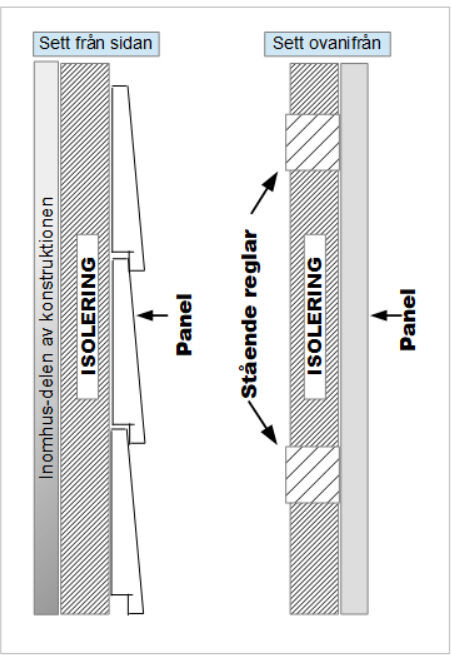

Har upptäckt att här är det:
(1) fjällpanelen ligger direkt mot isoleringen
(2) isolering i form av mineralull (glasull?)
(3) ingen vindpapp utanpå isoleringen
Eftersom fjällpanelen slår sig, så blid det glipor där vind eventuellt kan ta sig in bakom fasadpanelen.
(se bifogade skisser, samt ett foto som visar glipor)
Kan den lösningen fungera någorlunda? (Den har ju funnits på plats i 50 år redan)

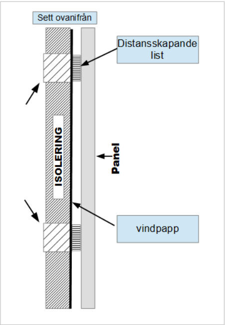

Alternativa lösningar att implementera kan vara:
** ALT-1: byt bara panel, och låt allt annat vara som förut.
** ALT-2: applicera vindpapp mellan befintlig isolering och ny fasadpanel.
** ALT-3: skapa luftspalt genom att fästa en list på reglarna (med vindpapp innanför)
och sedan panel utanpå. (se skiss på möjlig lösning)

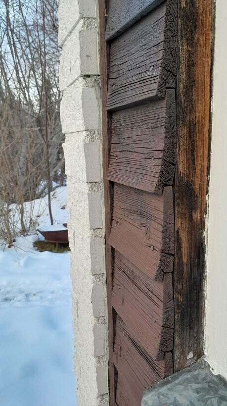

Husets fasad är dock delvis sten, och träpanel ligger kanske 1/2 tum innanför stenens utsida (se separat foto).
Det passar nog inte att låta utflyttad panels utsida sticka ut utanför stenens utsida. Så det begränsar i så fall öppningen på luftspalt till ca 1/2 tum. Skulle en så tunn luftspalt fungera?
Samt en undran ... är diffusionsöppna fasadfärger ett måste, för dessa typer av fasader?

Jag tror definitivt på Alt 3 - det lär inte bli mycket jobbigare att sätta en läkt bakom så du får lite ventilation som kan torka ut om ev fukt kommer in...så får du det rätt byggt också.R redsky skrev:Kan det fungera utan luftspalt mellan isolering och fasadpanel?

Kanske inte så djup luftspalt som om man skulel bygga helt nytt, men jag tror definitivt den kan göra nytta
Av det man ser av brädorna så ser det ut att ha klarat sig fint i 50 år. Isf finns det ingen anledning att skapa en luftspalt.
Vindskydd bakom är däremot definitivt lämpligt.
Jag skulle inte regla ut för luftspalt. Det kommer inte att se bra ut.
Ja, diffusionsöppna färger behövs.
Jag hade valt mellan tjära och roslagsmahogny om den mörkbruna färgsättningen ska behållas. Annars linoljefärg.
