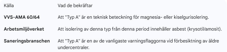

Kan inte hitta direkt referense, men det kan vara ett isolermaterial med AsbestRolle88 skrev:
"Asbest förekommer ofta i äldre rörisolering. I ångsystem är hela rörisoleringen utförd med asbesthaltig kiselgur- eller magnesiamassa. I övriga system (kallvatten-, varmvatten- ochvärmeledningar) har den endast använts för böjar, övergångar, före och efter ventiler etc. På de raka rörledningarna har glasull eller nöthårsmatta använts. Ytskiktet är ofta oljemåladbinda ovanpå ett eller flera papplager."
AI skriver såhär:
"Organisationer som arbetar med sanering och byggnadsvård (t.ex. SundaHus eller Basta) refererar ofta till Typ-A i sina historiska databaser över skadliga material.
- Enligt deras listor är "Typ A-skal" synonymt med kiselgur/magnesia-isolering där asbest fungerade som armering för att hålla ihop det porösa materialet."
