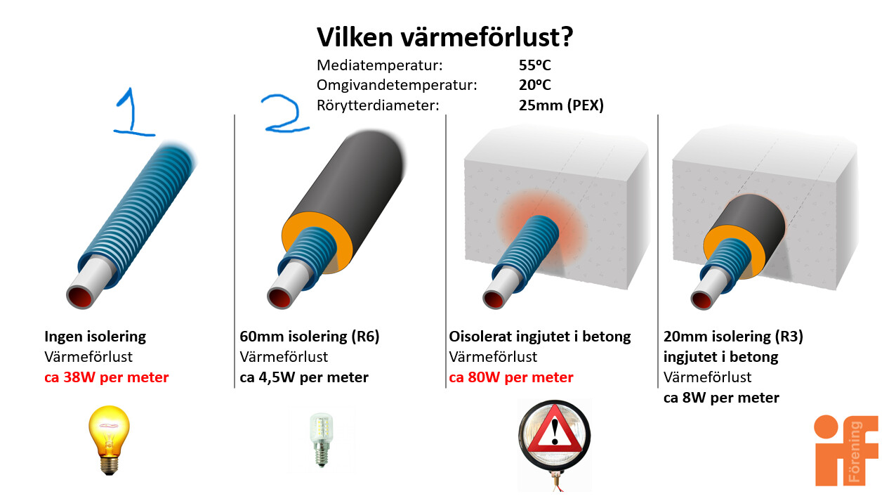

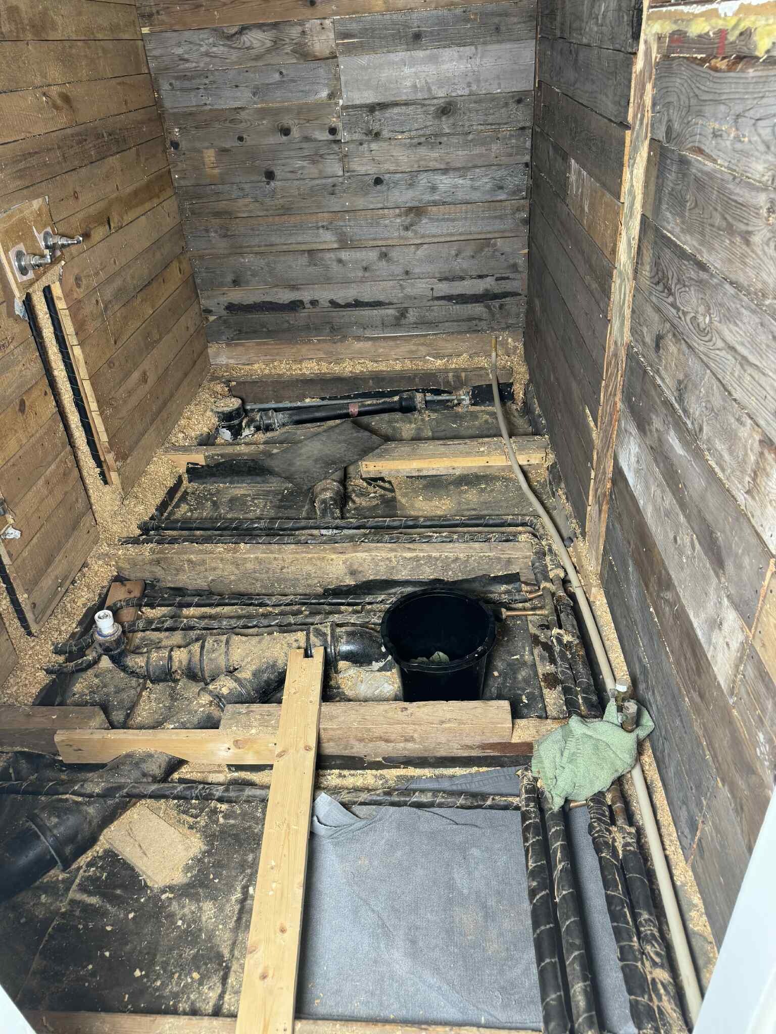

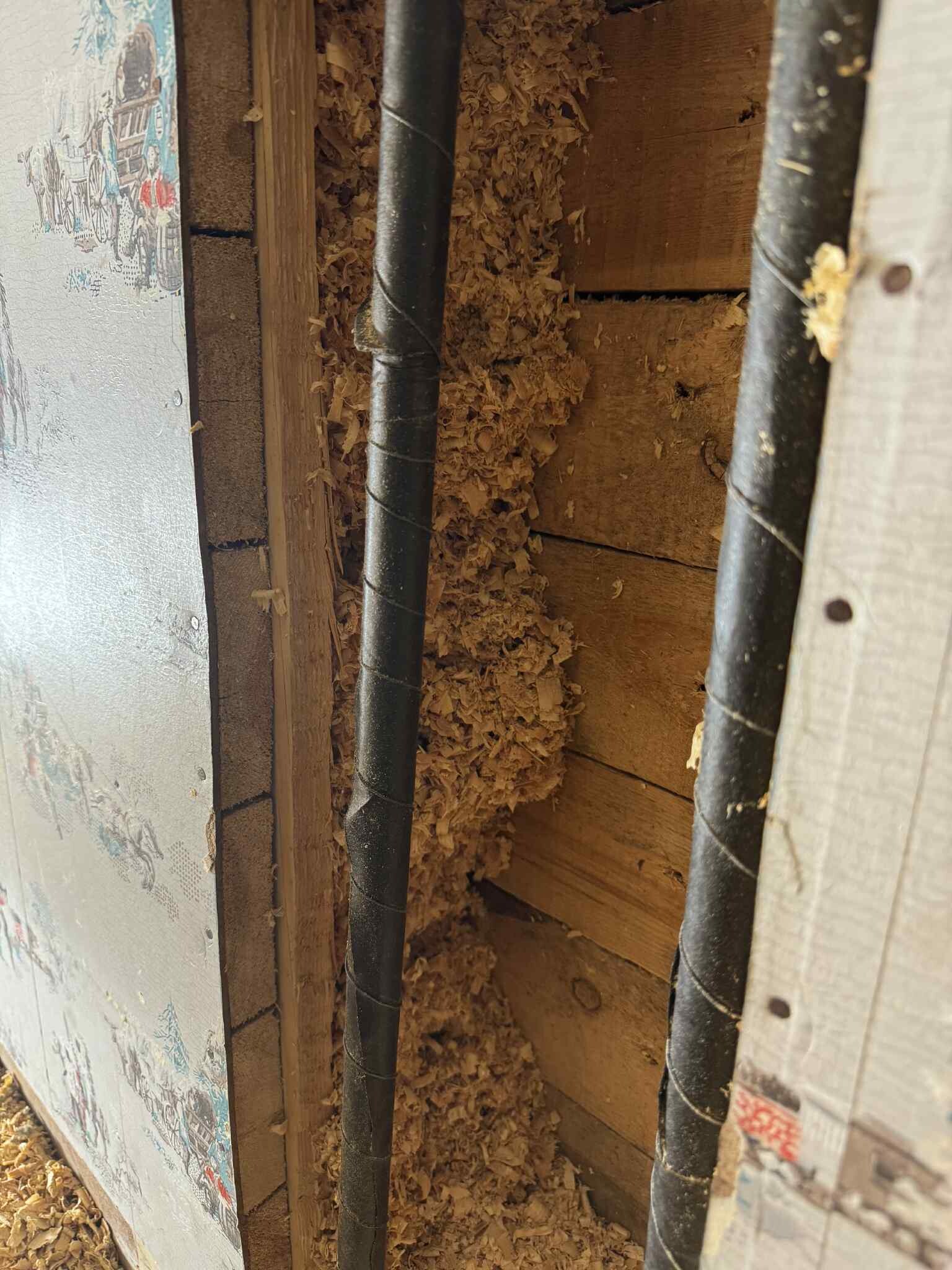

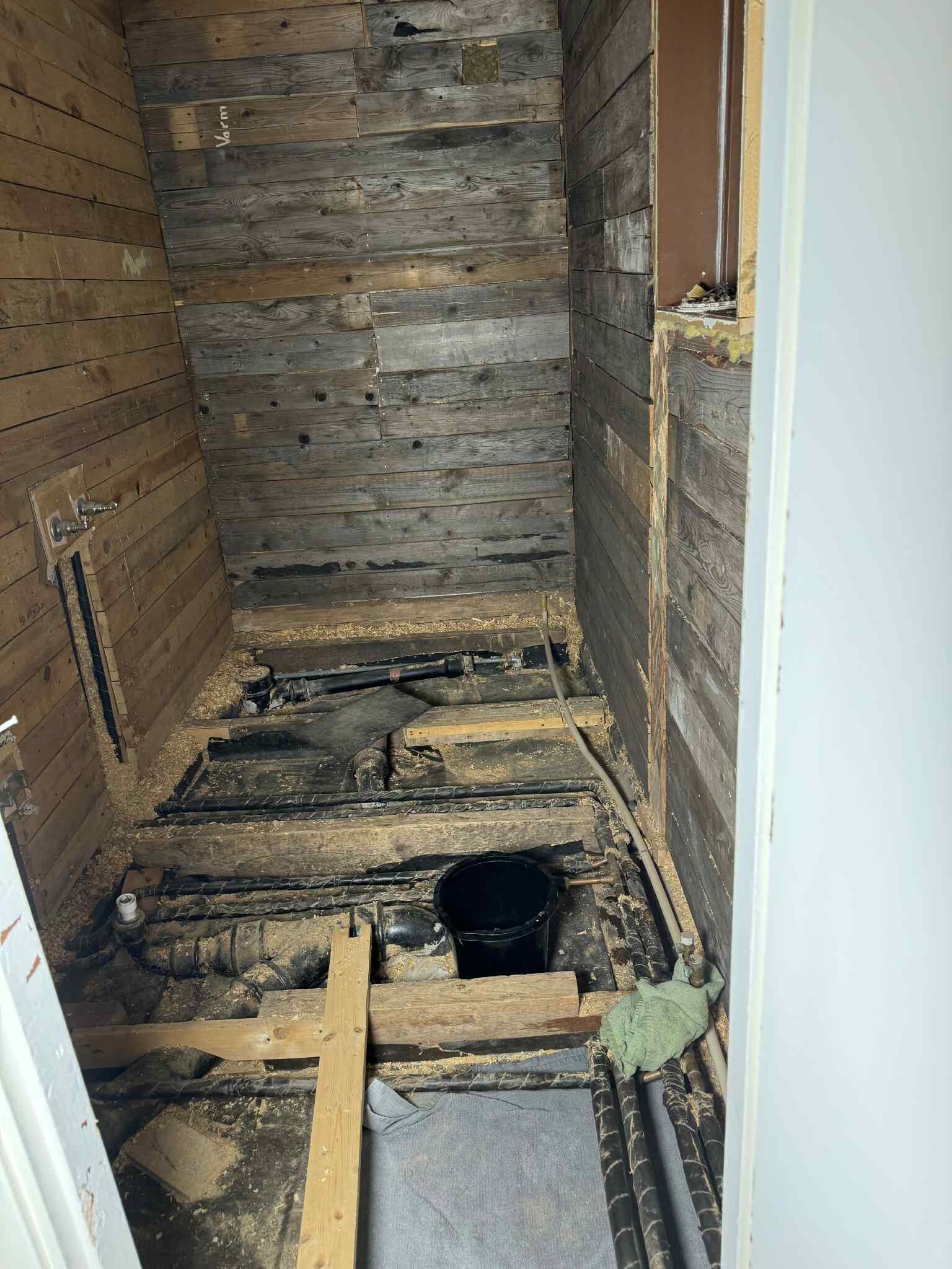

Jag tror att felet kan bero på bristande isolering, då rören innan renovering var isolerade (se bild på gamla rör), men efter renovering så har vvs:aren endast lagt rör i rör utanpå den nya isoleringen som lagts i golvet (nr 1 på en av bilderna). Borde inte själva rören ha utanpåliggande isolering (enligt nr 2 på bild), precis som innan renoveringen? Isoleringen innan renoveringen bestod av spån i väggar och golv (trossbotten).
Tror ni det kan vara brister i isoleringen som jag syftar på, eller är det något annat? Hur man än vrider och vänder på det så har dom minskat på isoleringen efter renoveringen, eller tänker jag fel?

Äldre hus. Golv och väggar rivna och nytt på det. Inte för att det går att säga exakt. Men det kan bero på att det inte har säkerstältts med riktig tätning av väggar och golv mot drag. Det behövs inte mycket till pyspunka från kallt till att ( blåsa ) frysa rör. Räcker med som en pennas tjocklek och mindre, om det drar mot rör. Samma sak händer i bland i nyare hus, under diskbänken med frysning.
Kan det vara så enkelt att ett av rören tryckts till så att det hamnat på kalla sidan av isoleringen? Att det fanns lite flex i röret och när de lagt isoleringen på plats var de slarviga och tryckte till röret i stället för att lyfta det lite och lägga isoleringen bakom?

Det är en felaktig förläggning som behöver rättas till. Så här står det i säkert vatten som ska följas för att arbetet ska anses vara fackmannamässigt utfört:
https://sakervatten.se/branschregle...aker-forlaggning-av-tappvatteninstallationer/
Ni får helt enkelt reklamera jobbet, så får de ta det därifrån.
Golvvärmen är ju inte lösningen på problemet mer än möjligen kortsiktigt.
"4.1.4
Ledningar ska inte monteras i ouppvärmda utrymmen eller andra utrymmen där det finns risk för frysning till exempel i krypgrund eller vind eller i byggnadens isolering i golv, i ytterväggar eller i vindsbjälklag."https://sakervatten.se/branschregle...aker-forlaggning-av-tappvatteninstallationer/
