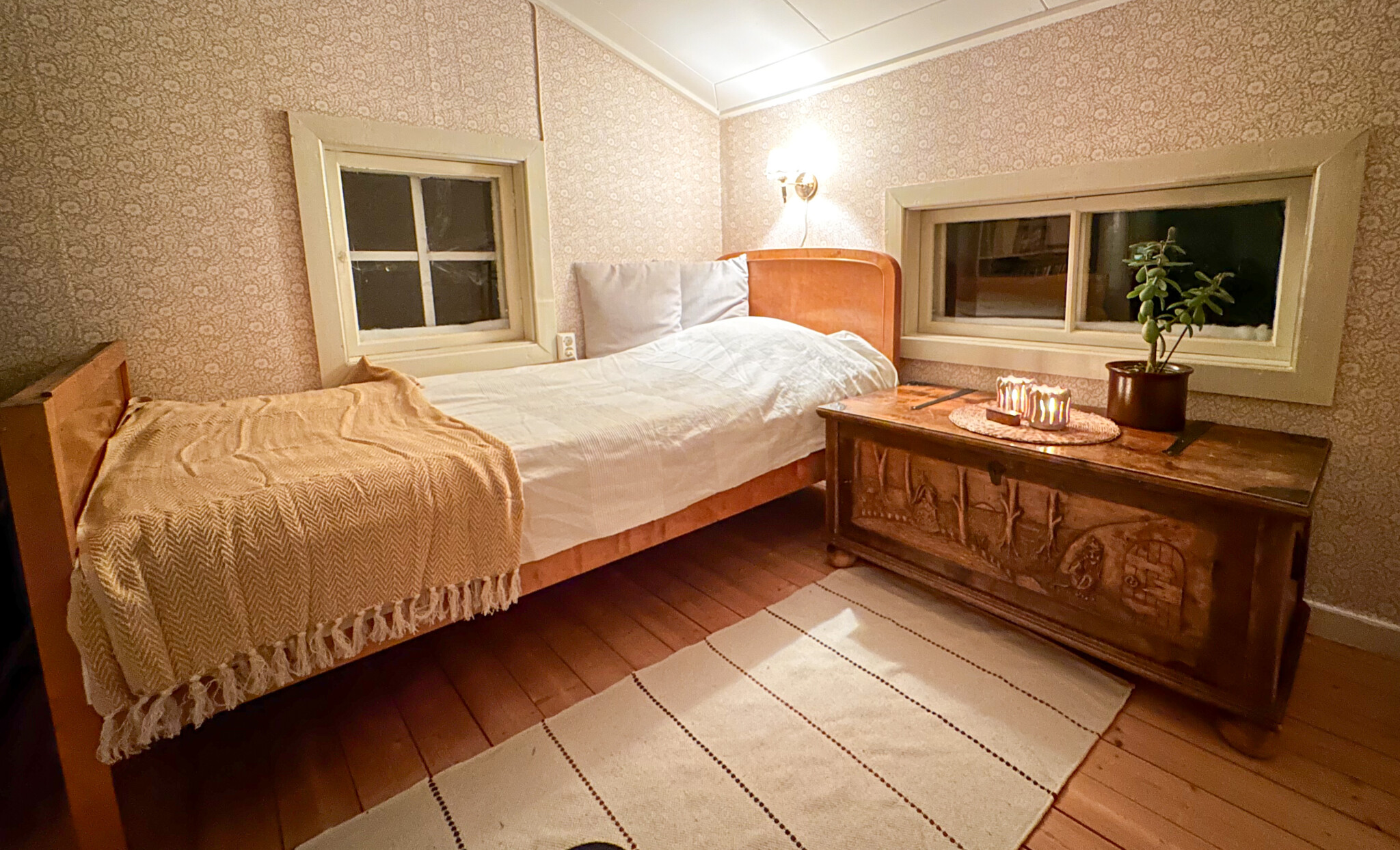

Tycker inte att det är viktigt med perfekta väggar, då skulle jag köpt något annat än ett sparsamt renoverat 20-talshus, men det hade varit intressant att se HUR dåligt det kan se ut med tapet på treetex. Någon som har ett exempel?
Hej! Här har du en bild från mitt senaste projekt. Ibland har jag otur när jag tänker. Istället för att åka och införskaffa mig några gipsskivor tillbringade jag istället orimlig många timmar åt att spackla tretexskivorna. Det blev bra men jag hade kunnat använda tiden bättre.
