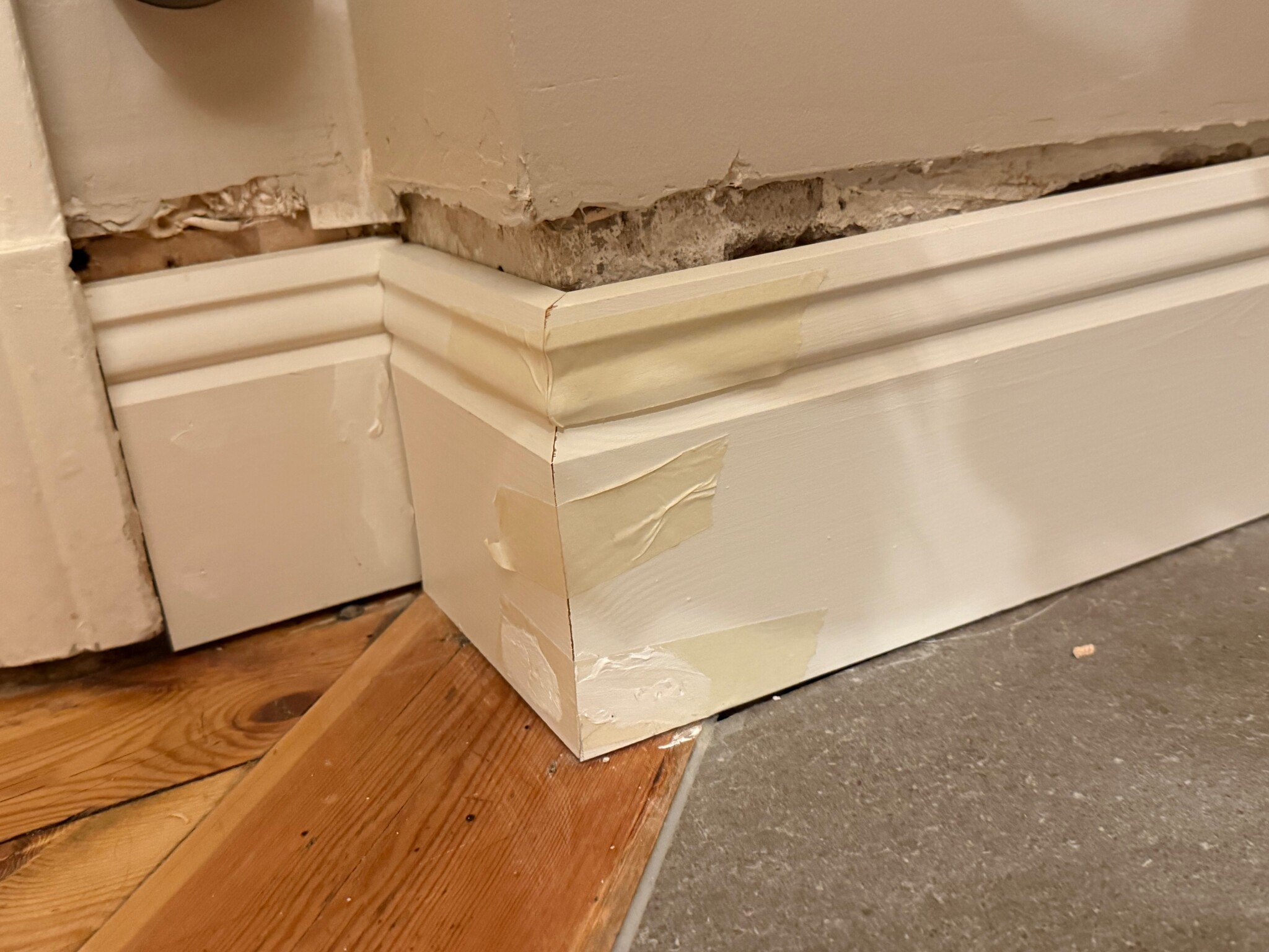

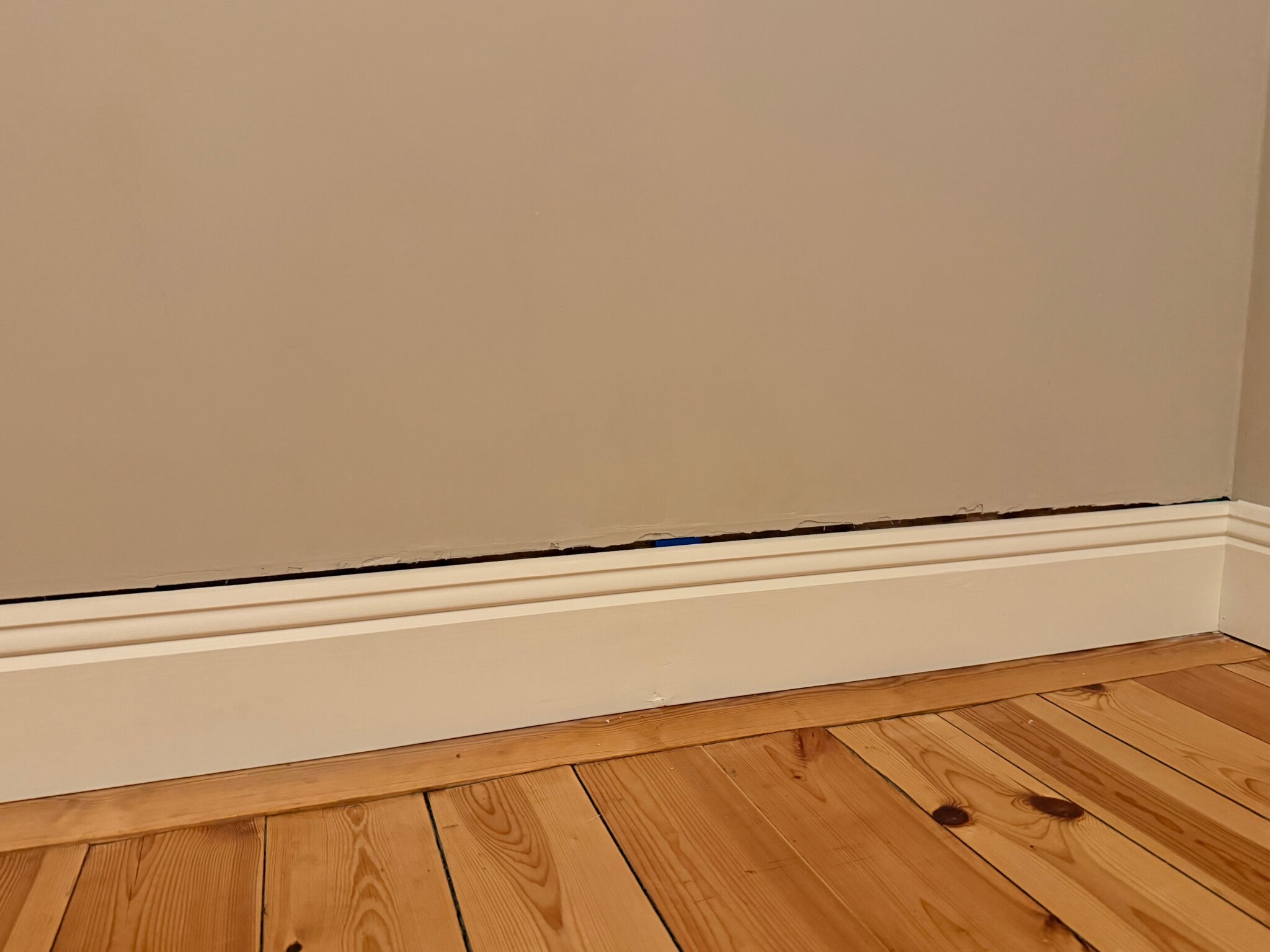

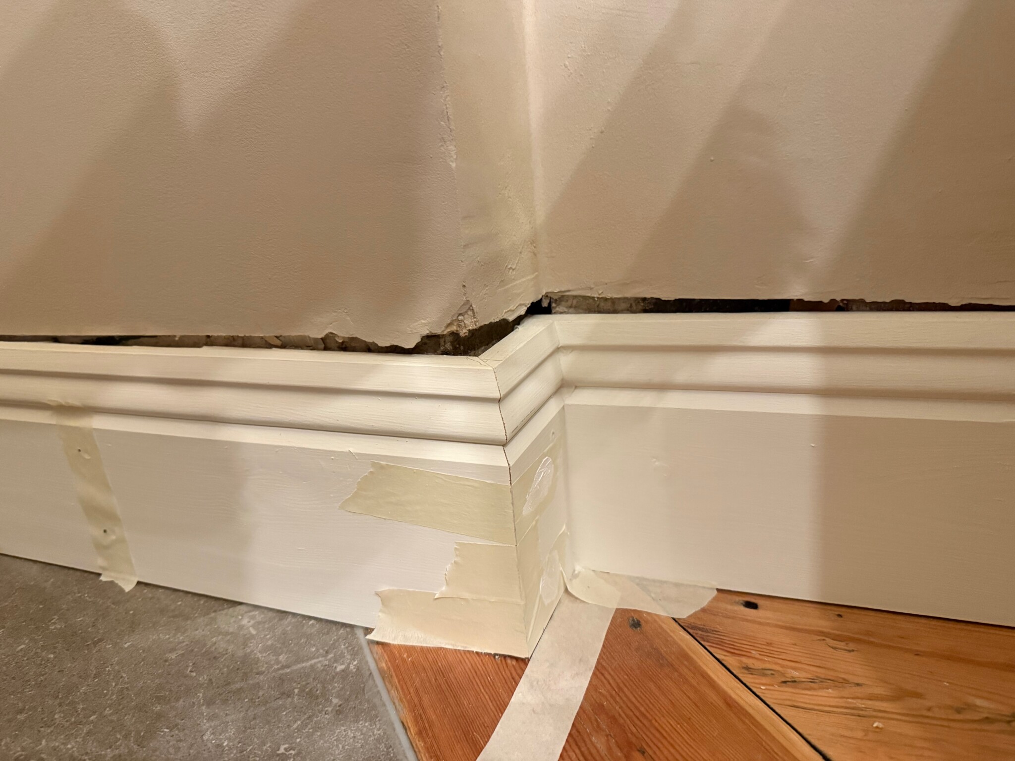

I vår sekelskifteslägenhet har tidigare ägare lagt på gips på väggarna, men gipset slutar ovanför golvsockeln. Nu i samband med renovering så har vi bytt ut golvsockeln, men då blir det en liten glipa upp till gipset. Hur skulle ni fylla igen den glipan på ett snyggt sätt?
Glipans avstånd varierar, på de flesta ställen är det bara några millimeter, men på enstaka ställen är det mer som behöver lagas.

Jag tror att ursprungligen har det varit pappspännt på väggarna. Sen har man satt dit gips, men utan att göra något åt lister. Då golvsockel och foder är mycket tjockare än tjockleken på gipset så tänker man inte så mycket på det. Golvsockel är alltså inte i liv med gips
Jag skulle plockat bort golvsockeln, lagt en plattare 5 mm list lite bredare än sockeln och sedan ställt den uppepå. Alternativt tagit bort golvsockeln och gjort färdigt väggen med mot golvet.

Vill egentligen inte behöva plocka bort golvsockeln eller göra några ”större” ingrepp. Borde det gå att laga med gipsbruk och snygga till med spackel utanpå det?
Sätt ny gips kanske är enklast? Kommer börja spricka tillslut annars, och för djupt för att bara spackla

Byta allt, annars är det svårt att få det i rätt nivå mm och du kommer behöva bredspackla ändå för att få det snyggt.
Men om du är nöjd med lägre nivå av finish (och hållbarhet) så går det säkert att klura fram massor av fulhack
andreas.t.karlsson och 1 till
Du kommer ha en helt annan känsla i rummet om du gör det ordentligt. Man ser på bilderna att väggarna är i dåligt skick (ojämnt och så) förutom "glipan".

Det borde inte vara några problem att spackla igen det där.
Vad ska det vara för ytskikt?
Högre sockel är väl enklast. Bara palla ut i nederkant för att få den rak
trisena
Enklast att bygga ut sockeln på höjden om ni inte vill ta bort och göra om
