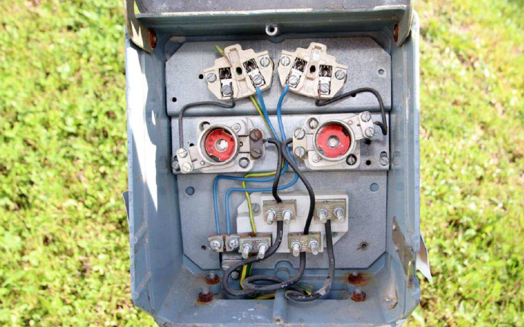

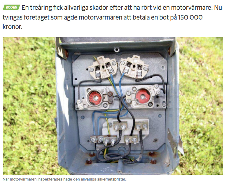

"En treåring fick allvarliga skador efter att ha rört vid en motorvärmare. Nu tvingas företaget som ägde motorvärmaren att betala en bot på 150 000 kronor."
Bild på en öppen motorvärmarbox med exponerade ledningar och anslutningar, monterad på en stolpe med gräs i bakgrunden.
Det räckte inte med att den som installerat kopplade ur för nån kopplade in igen. Ansvaret är ändå den som installerat verkar det som?
Vad tror ni är detta beviset för att hemmapul är livsfarligt eller är det elektriker som stått för stöten i det här fallet?🤔

Som jag tolkar det är det ingen elektriker som varit inblandad. Fastighetsägaren har stängt av strömmen i stället för att laga stolpen. Elektrikern som en gång installerat stolpen kan ju inte gärna klandras för att den långt senare gått sönder.
Jag tycker att skuldfrågan beror på hur fastighetsägaren gjort för att koppla ur stolpen. Stängt av en strömbrytare? Skruvat ur säkringarna? Märkt upp att de urskruvade säkringarna inte får sättas i igen? Kopplat ur matningen ur centralen?
Om hyresgästen varit inne i centralen och kopplat tillbaka de losskopplade trådarna så tycker jag att det i högsta grad minskar fastighetsägarens ansvar. Men som reglerna är skrivna är det i princip alltid fastighetsägarens fel.

Men oavsett, ungefär det första man lär sig som elektriker är "bryt och lås". Man ska bryta spänning på ett säkert sätt och låsa så att det inte går att spänningssätta igen. Det slarvas med detta både bland hemmapulare och elektriker och läser man artikeln kan man inte riktigt bli klok på om det är en behörig person som slarvat eller ej. Slarv är det dock.

Anläggningsägaren ansvarar helt för sin anläggning. Här verkar det funnits stora brister i kontrollen. Inte kul att se sådant där.
Elsäkerhetslagen
6 § Den som innehar en starkströmsanläggning ska se till att
1. det fortlöpande kontrolleras att anläggningen ger betryggande säkerhet mot personskada och sakskada.
Är det ett företag ska det ju också finnas dokumenterade rutiner för detta.

Men är det fel på installationen från början eller vad är problemet? Det står att det saknas skydd för inkommande ...
A
Hela insatsen saknas ju på bild. Då blir ju allt berörbart
Du får göra det till en finn fem fel övning och som första då ta det självklara att beröringsskyddet är borta. Sen fortsätta med fler och ev fel som finns sen installationstillfället. Det är inte omöjligt att hitta om man tittar lite närmare på bilden.

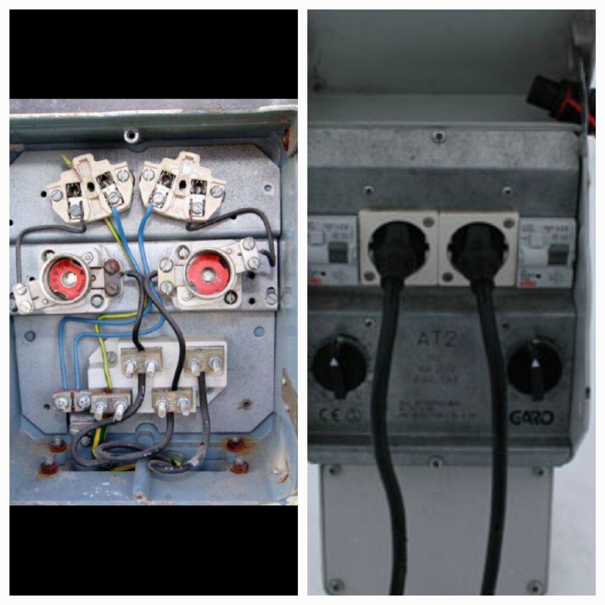

Inte samma variant, men ger ett hum om en påtaglig brist.
  • Två elskåp sida vid sida, ett med synliga ledningar och det andra med två inkopplade strömkablar.

Jag kan inte detta, jag frågar. Men det är ju intressant om det är elektriker eller nån annan som gjort det farligt
Fairlane
Jord behövs väl bara till det ena uttaget? 😉
Frågan är iofs hur det såg ut på platsen vid olyckan. Var det åtkomligt som på bilden eller krävdes nyckel för att öppna?
Och på vilket sätt hade firman kopplat bort uttagen, bara genom att ta bort proppar/fälla säkringar eller hade man monterat bort anslutningen och någon senare monterat tillbaka?
Om de monterat bort anslutningen så känns det som de gjort vad de behöver kan jag tycka, har de bara skruvat ur säkringen så nej. Jag gissar att man inte kopplat bort.
GK100 och 1 till
Den interna kopplingen i boxen utförs av tillverkaren, att någon helt novis skulle avlägsna jordtråden finner jag som rätt osannolikt. Därför tror jag att någon bara vill skapa "rubriker" som demonterat tråden.
