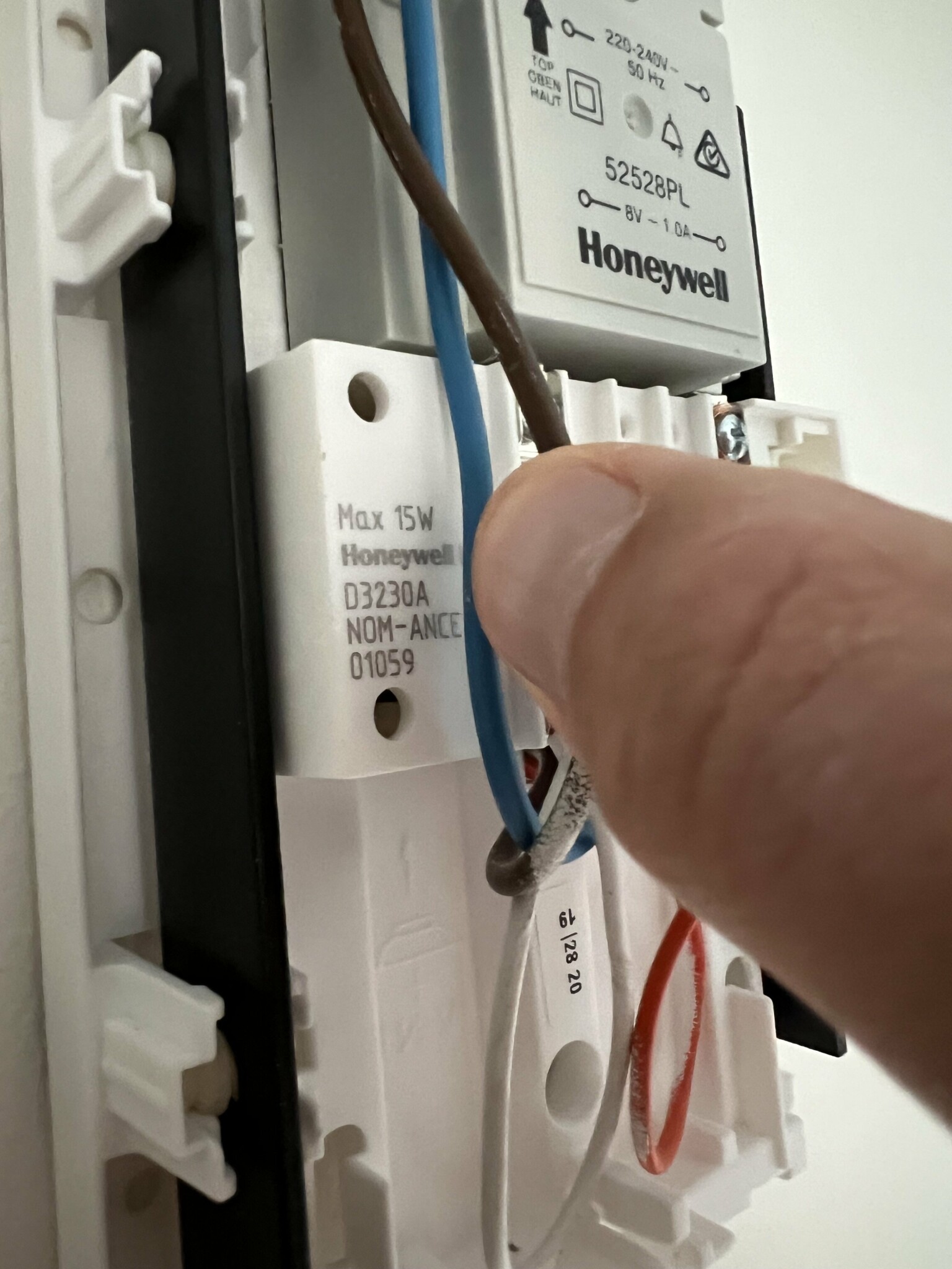

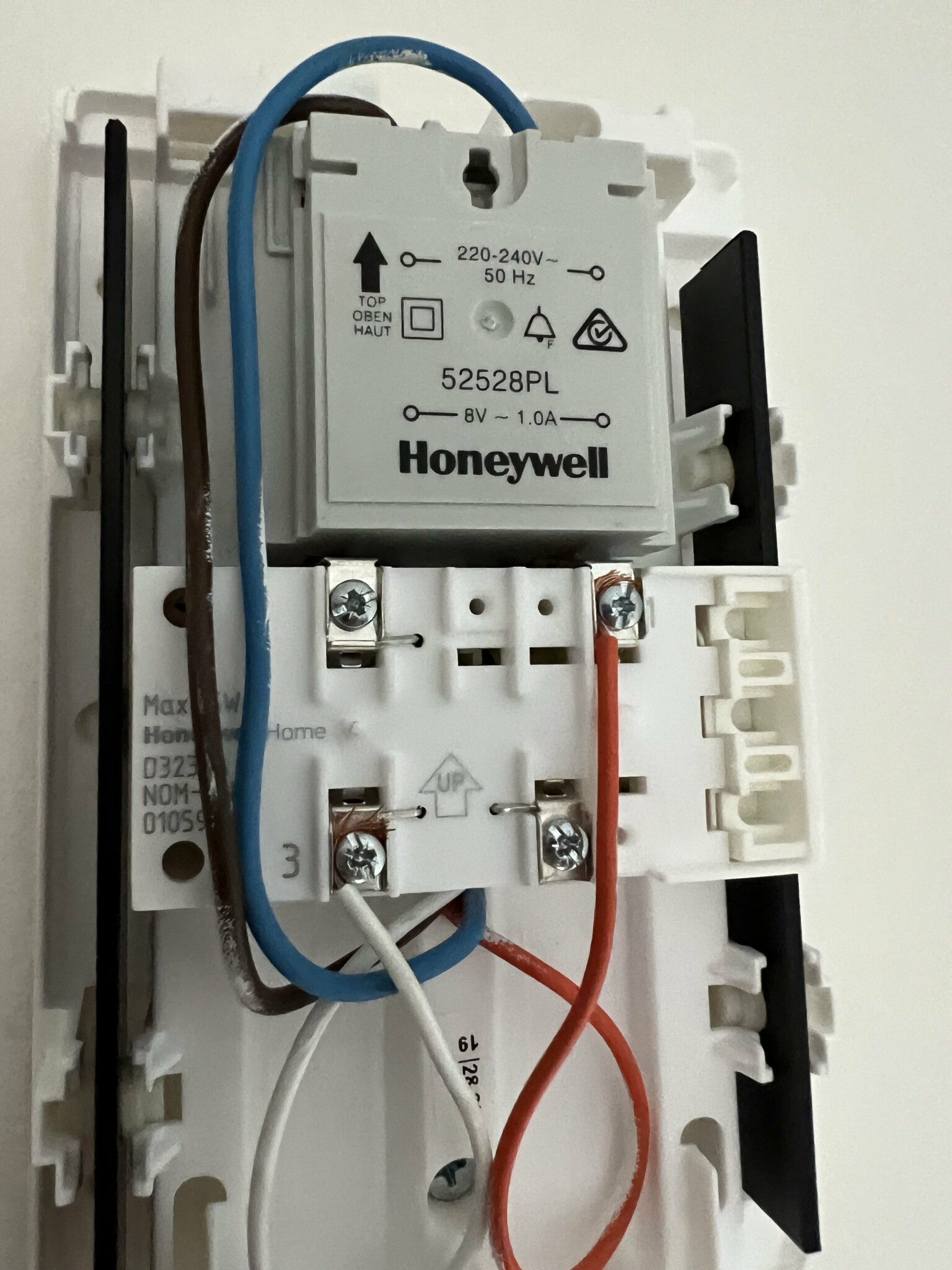

Min nuvarande installation ser ut enligt bilderna. Om jag ser rätt så har jag 8V idag och måste därför köpa ny transformator? Något tips på vad jag behöver och var jag kan köpa det?
Och jag är lite osäker på vad det är jag behöver byta. Jag har en ”grå del” (Honeywell) som det står 8V på. Och en ”vit del” som det står Max 15W på. Jag misstänker att det är den grå som är transformatorn. Vad är den andra?

Har du sökt på transformator 16-24 v, det finns en uppsjö på nätet, Det högst upp på bilden är transformatorn till dörrsignalen och under sitter "drivmotorn" till pling-plongen 15W är den maximala belastningen.S Smoksnes skrev:Hej,

Ja, jag hittade tex den här.E elmont skrev:
https://www.elbutik.se/product.html/rogy-transformator-bt16
Men är osäker om det är en sån jag ska ha. Hittade även en betydligt dyrare från Kjell:
https://www.kjell.com/se/produkter/...nstallationstransformator-ac-24-v-32-w-p44922
Jag förstår inte riktigt skillnaden mellan dom två.
