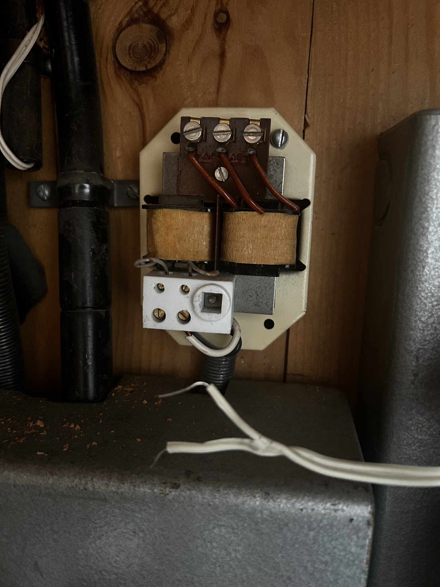

Kopplade ur tryckknappen till min gamla ringklocka och nu minns jag inte hur den var kopplad. Är urdålig på el. Någon som vet hur jag ska koppla på knappen igen?

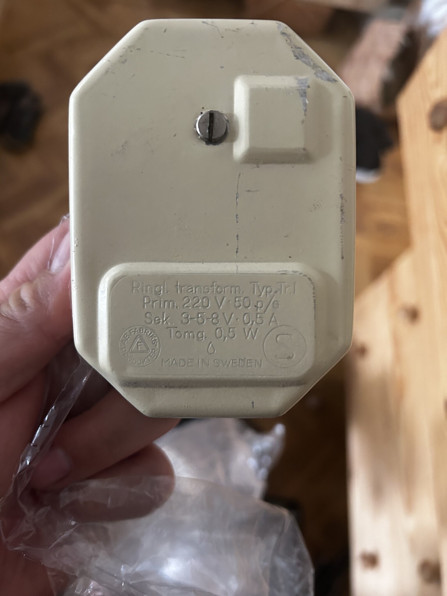

  • Transformator för ringklocka med text "Prim. 220 V, Sek. 3-5-8 V, 0,5 A" och övriga specifikationer, märkt "Made in Sweden".

Prova de två anslutningarna vid de nedersta skruvarna.

Det är matningen 230V som är kopplade där.
De tre skruvarna där uppe är 3-5-8 Volt som går till ringklockan.
Annars blir det en jävla fart på ringklockan.

Där är det kopplat något redan. Jag antar att det är de tre översta skruvarna som gäller men vet inte vilka två jag ska välja.

😄 någon idé om var jag ska koppla på de vita kablarna?
Nu testade jag att sätta kablarna på de övre skruvarna till vänster och höger (skippade mitten) på transformatorn och då plingade det…antar att det rätt då 😄

Mellan vänster & mitten 3V, mellan mitten & höger 5V, mellan vänster & höger 8V.
Beror på vilken ringklocka du har, men vanligast med 8V.
