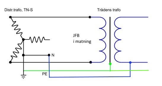

Bo.Siltberg Bo.Siltberg skrev:
Om man tittar på den här bilden så är det för mig inte självklart att det går att göra så här beroende på hur lindningarna i transformatorn ligger. Men då har jag heller inga kunskaper om transformatorlära annat än U1/U2 = N1/N2.
Jo det går nog att göra så.
Det finns en enda galvanisk kontakt, dessa två punkter har allstå hela tiden samma potential, och alla de övriga spänningarna rör sig sen som de gör, runt den potentialreferensen.
Det spelar alltså ingen roll att det blir olika fasförskjutningar både här och där.

5 50procent skrev:
Dock tycker jag liksom tidigare att TS borde köra det direkt jordat, i synnerhet med alla tillkommande saker som TS har lagt upp
Ja det är ett ganska självklart val när man ska ersätta en matning direkt L-N med något via trafon dvs vi har fortfarande TN efter om det nu mot förmodan skulle ha betydelse. Som varit uppe kan man så klart också tänka sig flytande på sekundären om man vill men då skulle jag åtminstone vilja ha ett relativt högohmigt motstånd mot PE från en pol.
Någon form av sekundär avsäkring skulle inte heller skada hellre än att förlita sig på vad som ligger på matningssidan. Sen kommer ju i just denna trådens fall de olika synpunkterna Millox la in kring trafons utförande allmänt och egenskaper dvs 50/60 Hz de olika spänningstapparna osv. Där kan man också då tänka sig ev formkrav för att få se den som isolertrafo om man vill köra den med isolerad sekundär och inte TN.

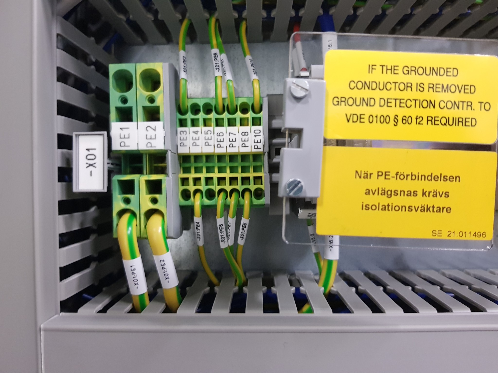

Lägger in en typisk infoskylt kring diverse manövertrafos (här både 230 VAC och 24 VDC) anslutning av en pol mot PE, det är lite av den väl spridda metodiken jag misstänker du är van vid från jobbet.
Elanslutningar med markeringar för PE-förbindelsen och varningsetikett om borttagning av jordledningen.
Och nu när Bo lagt in bra mallar som utgångspunkt för det jag skrev om hypotetisk koppling tidigare kan vi ta det vidare här. Man kan se fördelar där med matning via en säkrad normal grupp och JFB, inte något som direkt pekar emot. Samt att den effektivt utgör DC-spärr med tanke på andra trådar kring problem med sånt och ev JFB typ B.
Schematiskt diagram över elanslutning med TN-system, jordfelsbrytare och transformator.
Ur driftsäkerhetssynpunkt så skulle det vara bättre med ett högohmigt motstånd och effekten som utvecklas begränsas ju vid ett första fel mot jord.
På jobbet är det främst motorgrupper med både mindre och större motorer AC och DC samt en del värmeelement som ligger under IT näten.
Ett första fel mot jord ska inte orsaka ett omedelbart stopp och vid eventuellt överslag så minskas effekten så skadorna minskas.
När det gäller manövertrafosen så har vi lite blandat beroende på vad de matar.
Men det ser ut som på din bild, dvs allt sammjordas och en annan fördel med det är är tex överlagrade spänningar, får man in 230VAC på 24VDC så går det mot jord direkt istället för att ligga å skvalpa runt å skapa obehagliga kittlingar i fingrarna eller att det skulle störa ut något.
