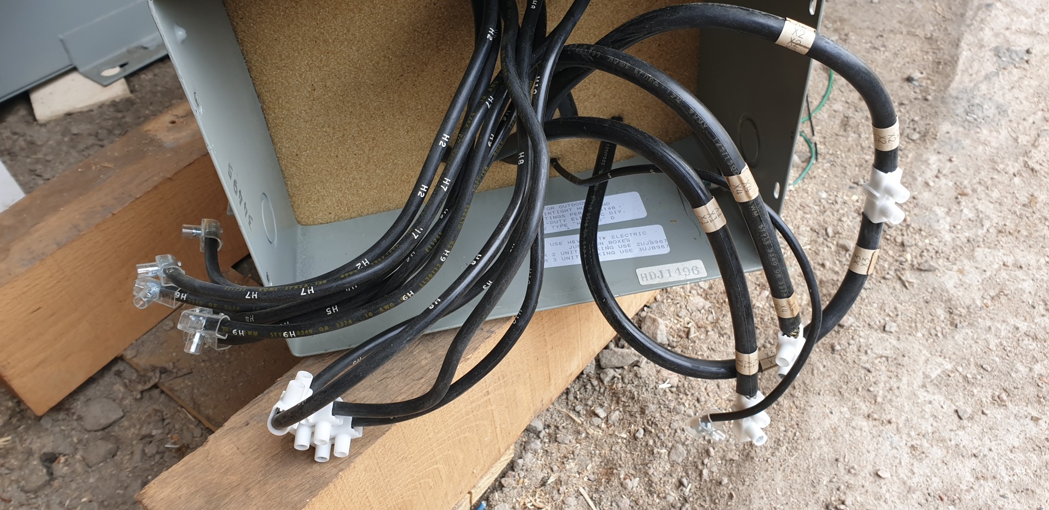

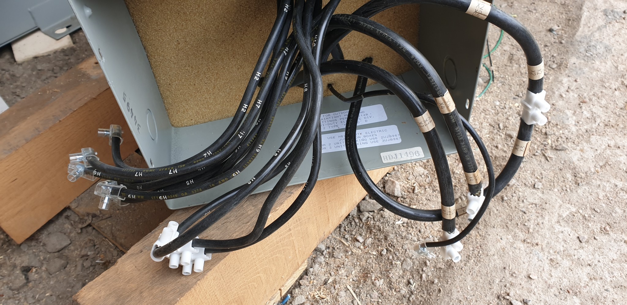

Jag ritar ett elschema ikväll så ser vi om jag har tänkt rätt. Var och kopplade ihop transformatorkablarna imorse och jag använde kopplingslist 10-16mm2. Utgående kabel fick precis plats. Den kändes underdimensionerad. Ska jag använda något annat?
https://www.hornbach.se/shop/Kopplingslist-12-polig-10-0-16-0-mm/8266986/artikel-detaljer.html
Jag vet bara att elgrossisterna har i alla fall upp till 16mm2 och den här hittade jag på nätet nu , men det finns säkert flera om man letar. https://www.elgrossisten.se/installationsmaterial/kopplingsmaterial/kopplingslist-quotsockerbitquot/
Elbutik har plintar från Ouneva för upp till 50 kvmm.
https://www.elbutik.se/product.html/ouneva-otl-kopplingsplint-din-al-cu-15-50mm
Blir kanske lite prydligare också att klämma in en DIN-skena där i skåpet.
