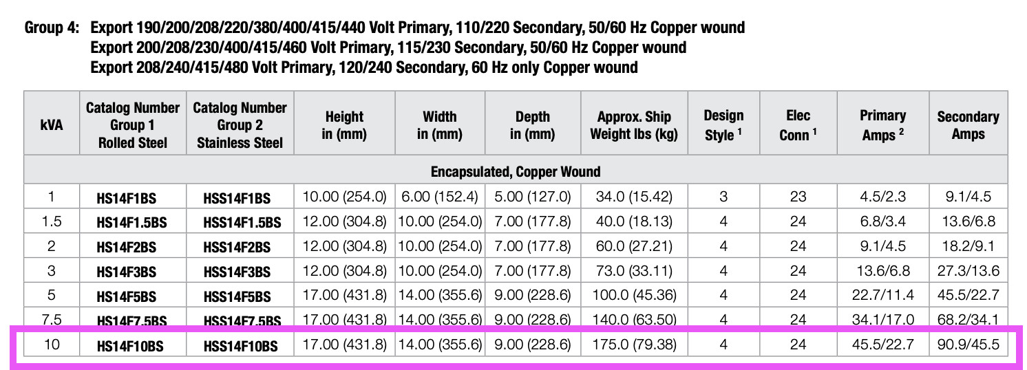

Trafon kopplar du på 2 faser, din 10 kVA trafo kan du ta ut en ström på primärsidan på ca 25A.

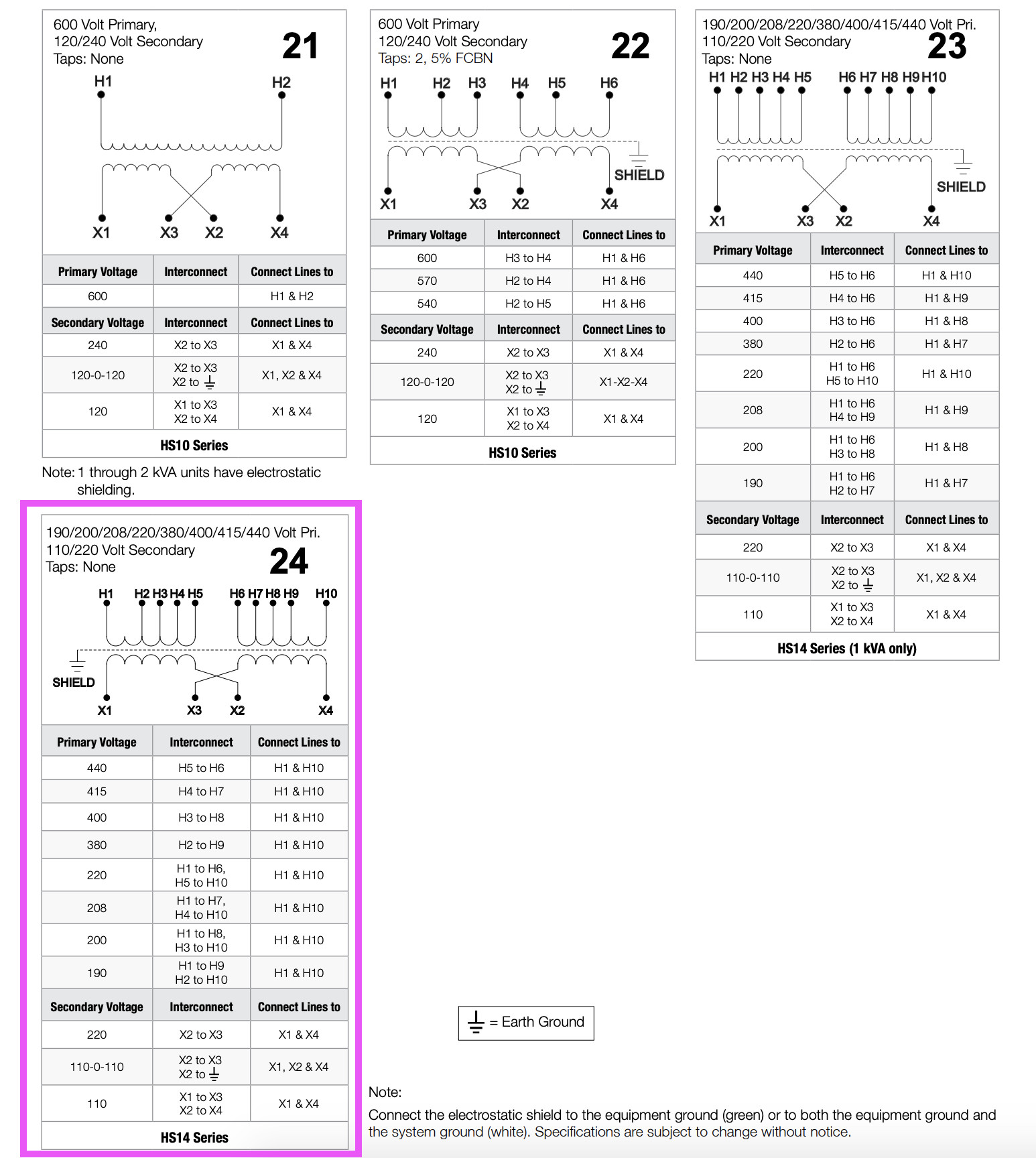

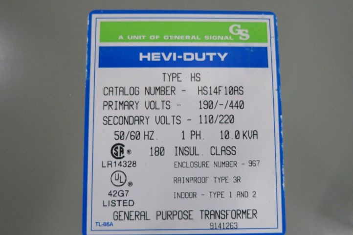

Transformatorn du visar bild på är en enfastransformator. Kopplar du primärsidan på den mellan två faser så får du just enfas 400 volt. På sekundärsidan får du då 200V också enfas. 200 v eftersom den är gjord för 440 volt på primären och inte 400. Helst skall du ha en 400 till 230 V transformator.
Om du har en transformator från 400 till 230 V och avsäkrar den på primärsidan med 10 A kan du belasta den med 17A på sekundärsidan. Kan du få 16A på primärsidan kan du belasta den med 28 A på sekundärsidan. 16 * 400 är 6400 eller 6,4 kva. Så för den användningen räcker 7,5 kva.
Edit.
Jag ångrar mig. Du har flera uttag på primärsidan. Bland annat ett uttag för 400V. Använder du det så får du ut 220V. Troligen kan du koppla in dig på ingången för 380V och ta ut 230 på sekundärsidan.
