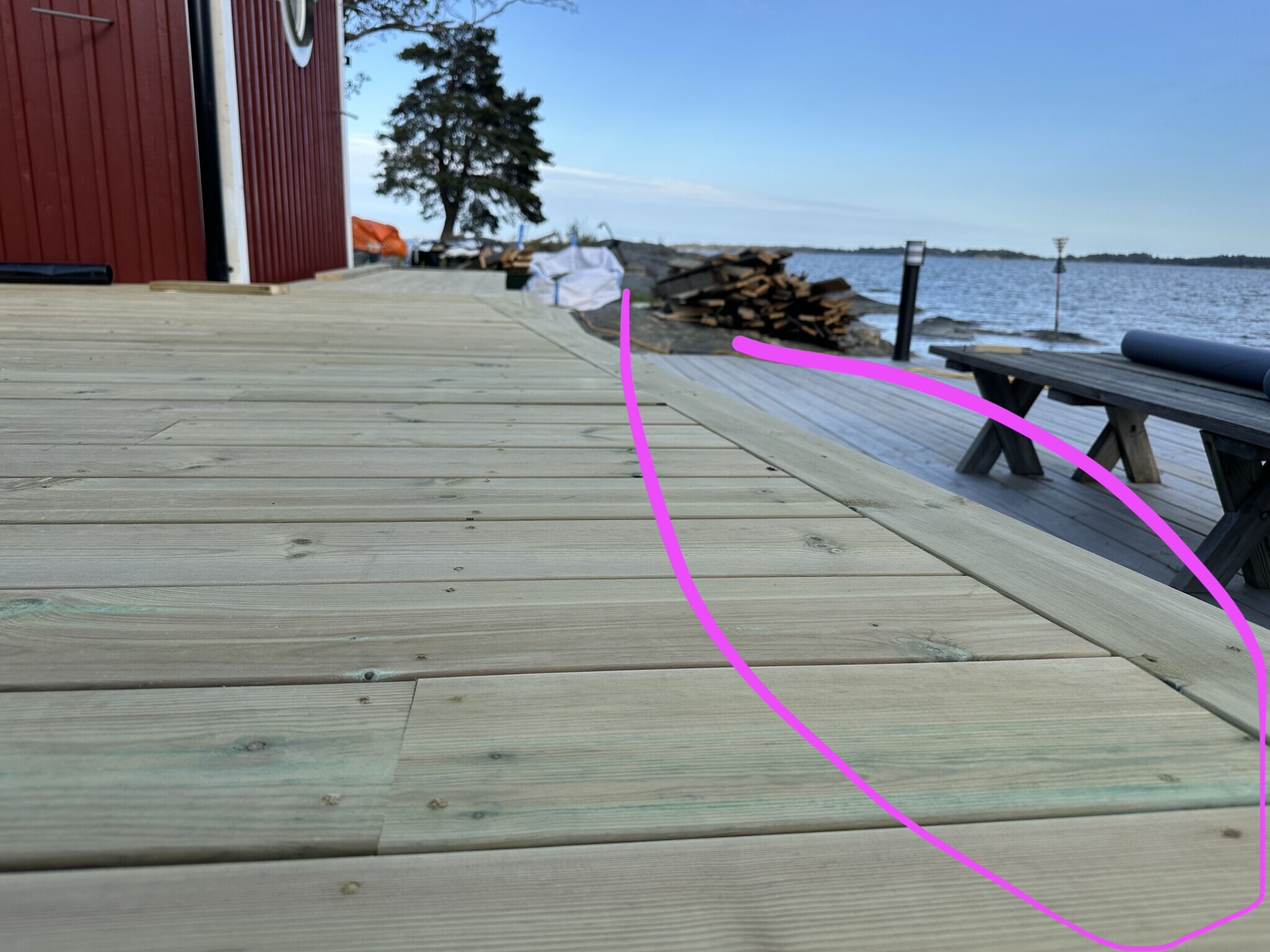

Det jag undrar över är om nåt stödjer där trallen möter frisen och varför det inte är skruvat där.
Och varför man skarvat i en super kort bit.
S
Här saknas det skruvar. Ser väl bra ut i övrigt.
De skulle ju lägga om den kortaste biten och flytta skarven så att det blir en längre brädan.

K Kissapan skrev:
Det finns:
har du kollat att dom har använt rostfri skruv extra viktigt vid havet
ARJU ARJU skrev:

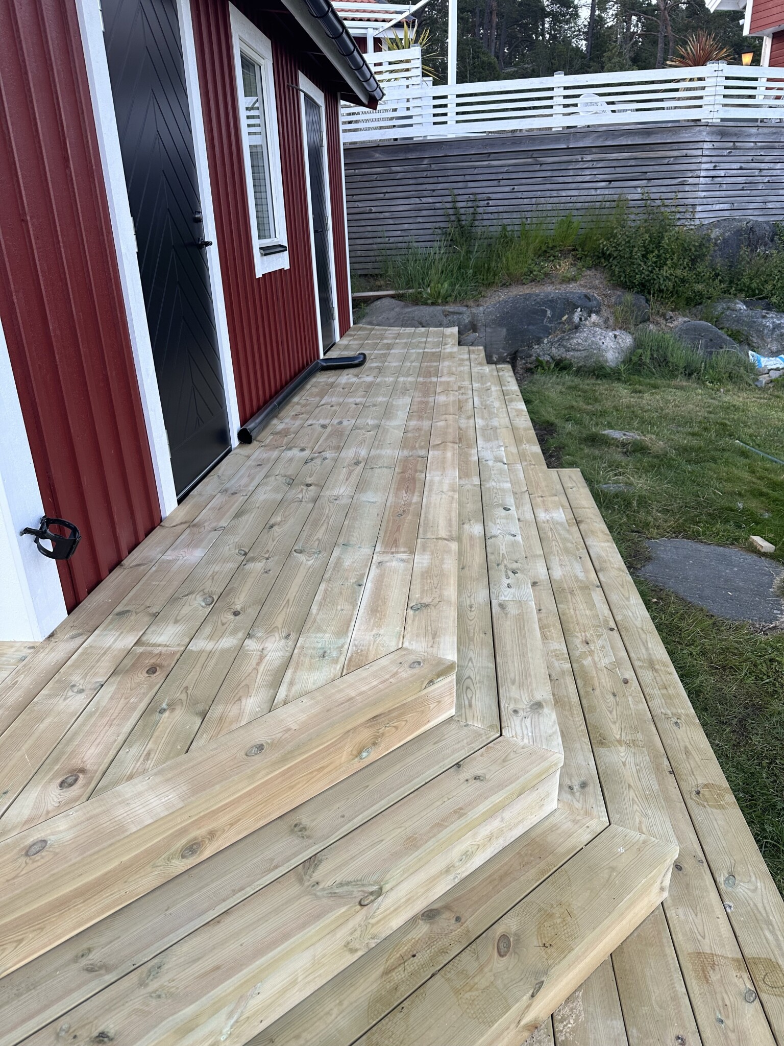

Problemet med att dra skruvskallen jämnt med trallen är att trallen ofta är nyimpregnerad och uppsvälld, den kommer att krympa, efter 2-3 år kommer du sparka i uppstickande skruvar och svära att snickarna inte dragit ner skruvarna ordentligt. I stort sett allt annat virke än trycktimpregnerad trall anser jag iaf beskrivningen stämmer för.
Vad gäller allmän finish, tycker jag det är ser okej ut. Om upplaget för trall och fris är i samma nivå, så tycker jag till och med det är orimligt att förvänta sig ett annat resultat.
Trä är ett levande material, det kommer inte att se likadant ut nästa år, eller året därefter. Bättre eller sämre kan vi bara killgissa kring.

K Kissapan skrev:
Det finns:
Då skulle jag skruva brädorna i änden också, ser ut som att det inte är gjort. Troligen har snickaren bara glömt det, troligen inte medvetet.

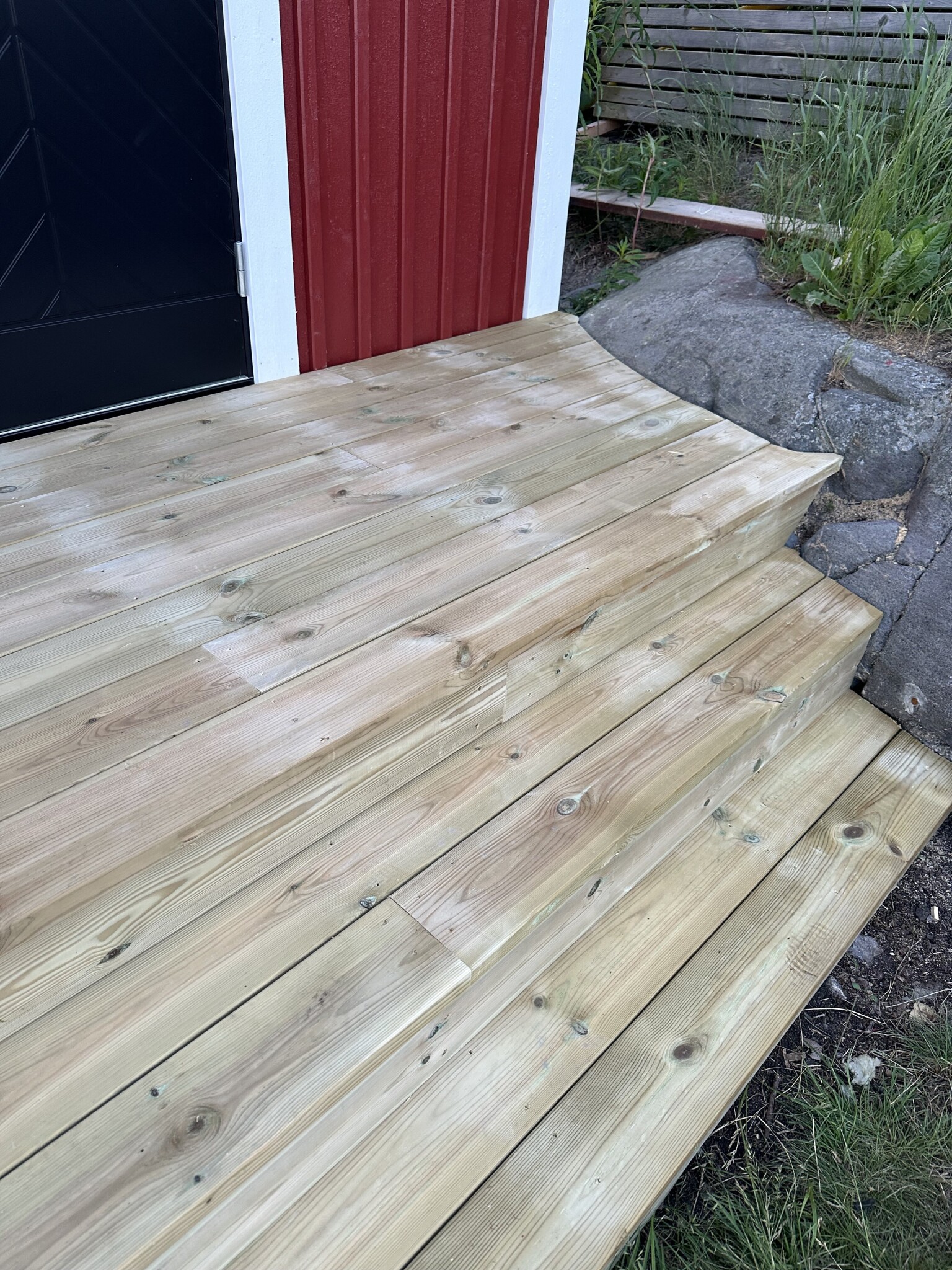

Sandpapprade skruvhål, kanske bleks bort med solen? Känns inte konventionellt att göra så eller ?
Tycker även överhänget är i minsta laget eller vad tycks ?
Det bleks och försvinner.
Det ser i alla fall väldigt ojämt ut om nu inte bilden luras.
YuGi
Brädan överst på trappen som skevar uppåt ser inte fastskruvat ut? Överhänget ser sne ut på bilden, inte fastskruvat?
