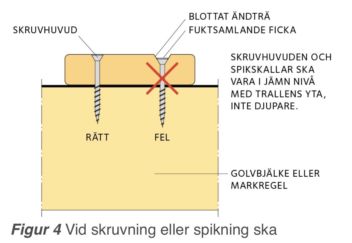

Problemet med att dra skruvskallen jämnt med trallen är att trallen ofta är nyimpregnerad och uppsvälld, den kommer att krympa, efter 2-3 år kommer du sparka i uppstickande skruvar och svära att snickarna inte dragit ner skruvarna ordentligt. I stort sett allt annat virke än trycktimpregnerad trall anser jag iaf beskrivningen stämmer för.
Vad gäller allmän finish, tycker jag det är ser okej ut. Om upplaget för trall och fris är i samma nivå, så tycker jag till och med det är orimligt att förvänta sig ett annat resultat.

Tack för feedback! De gjorde som sagt bryggan förra året och där drog de inte skruvarna genom virket, sticker inte upp än 1 år senare, får se om det kommer att ändras kommande år.
Så om upplaget är i samma nivå överallt så går det inte att få till bra? Hur borde man gjort? De visste att fris skulle läggas.

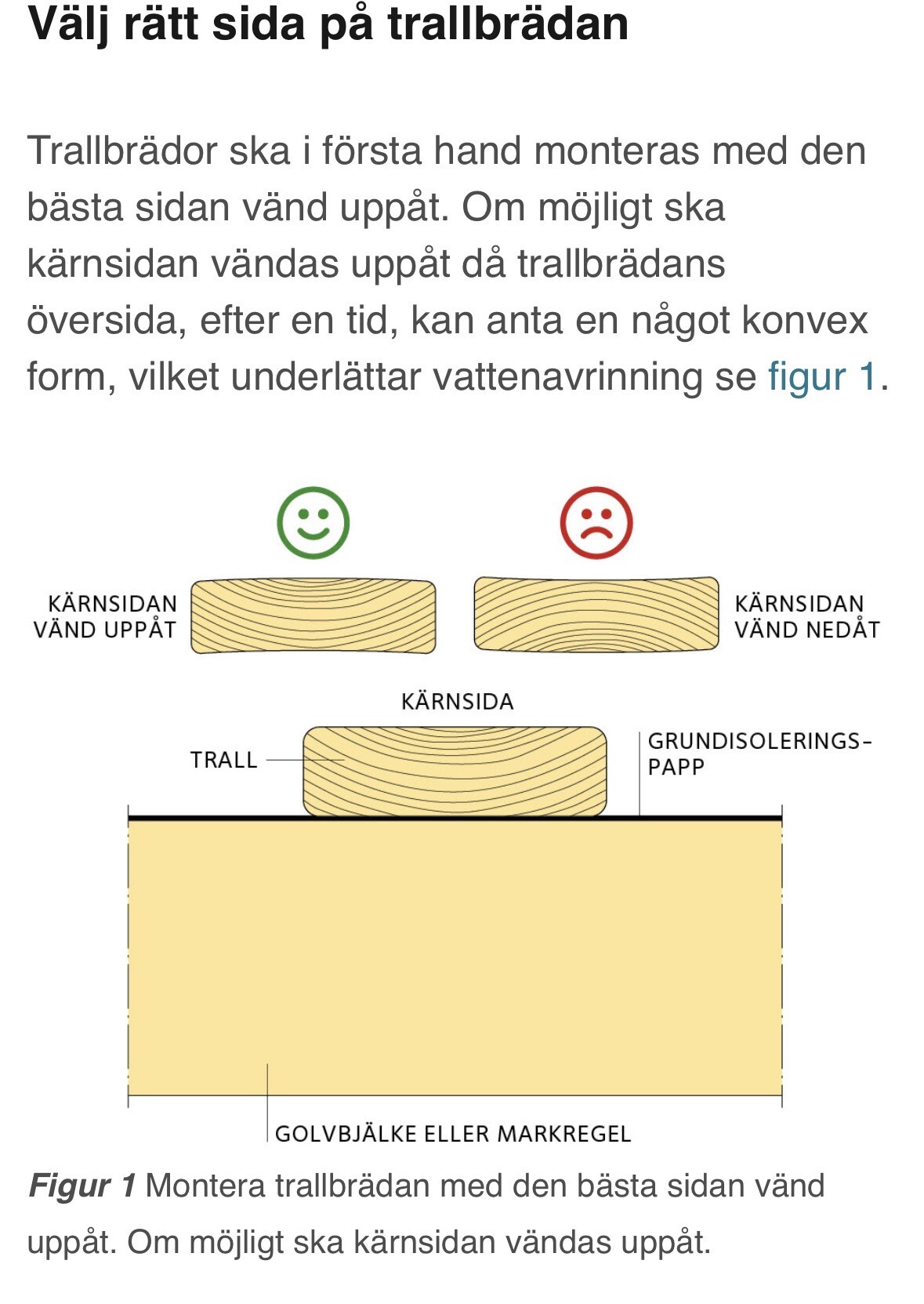

Det som stör oss mest visuellt är nog att så många korta bitar hamnat så nära frisen, läste någonstans att man vill att längden på plankorna som ligger mot fris bör vara minst 1,2m.
Sen också att brädorna är konvexa och konkava om vartannat, upplevs något wobbligt, man vill väl alltid att vatten rinner av och inte ansamlas som i en skål?

Angående glad vs sur gubbe så kan snickaren välja vilket som, man lägger glad gubbe om det är möjligt, men den sidan kan vara ful och knaggig så då lägger man sur gubbe istället. Inget fel med det, vattnet som ansamlas ovanpå brädan kommer att torka oavsett.. hållbarheten är 29 år istället för 30 men estetiken är viktigare i det här fallet.

Ändabitarna mot frisen verkar både bukta uppåt och nedåt på olika plankor samt att väldigt korta bitar används vilket vi tycker ger ett stökigt intryck. Sen ska väl inte skruven dras så långt så att ändträt blottas? Vad tycker ni?

Däremot används den snyggaste sidan uppåt och en del snickare skruvar även ner skruven en bit i träet så att träet ovanför skruven expanderar och skapar ett ”dolt” skruvhål.

Tack för konstruktiv feedback, nej det är inte skruvat på ändbrädorna vid fris, kommer påtala det.
