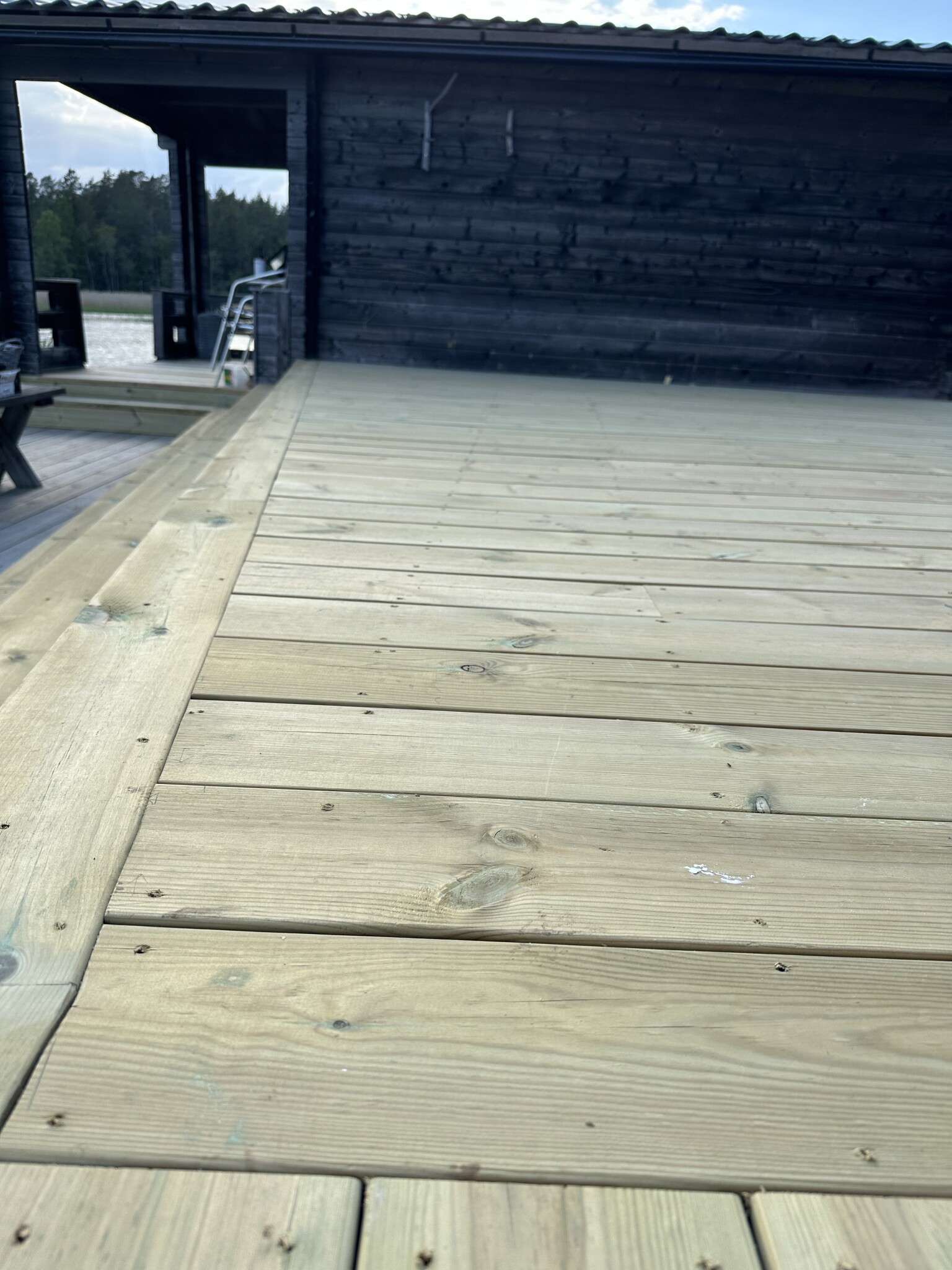

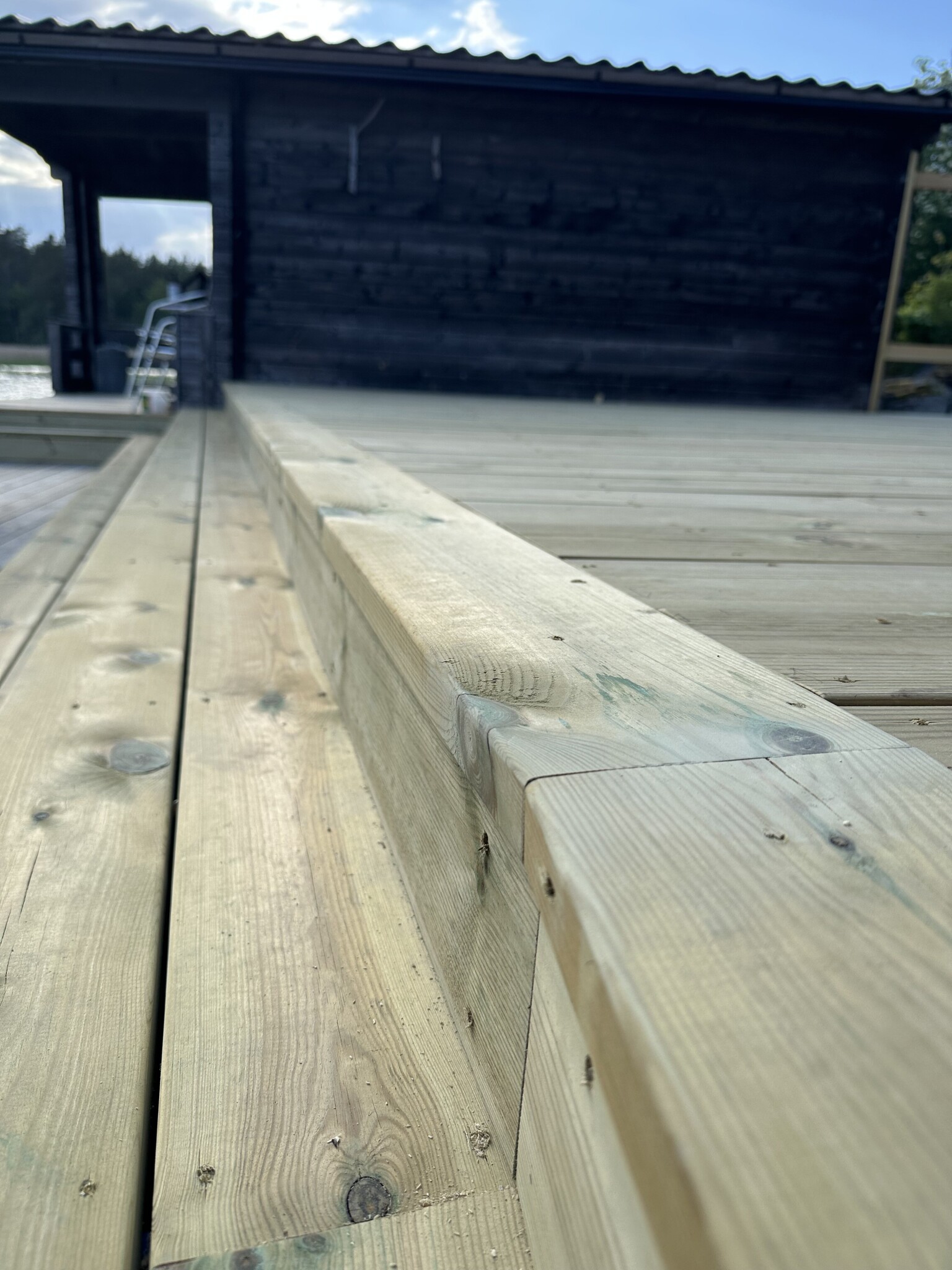

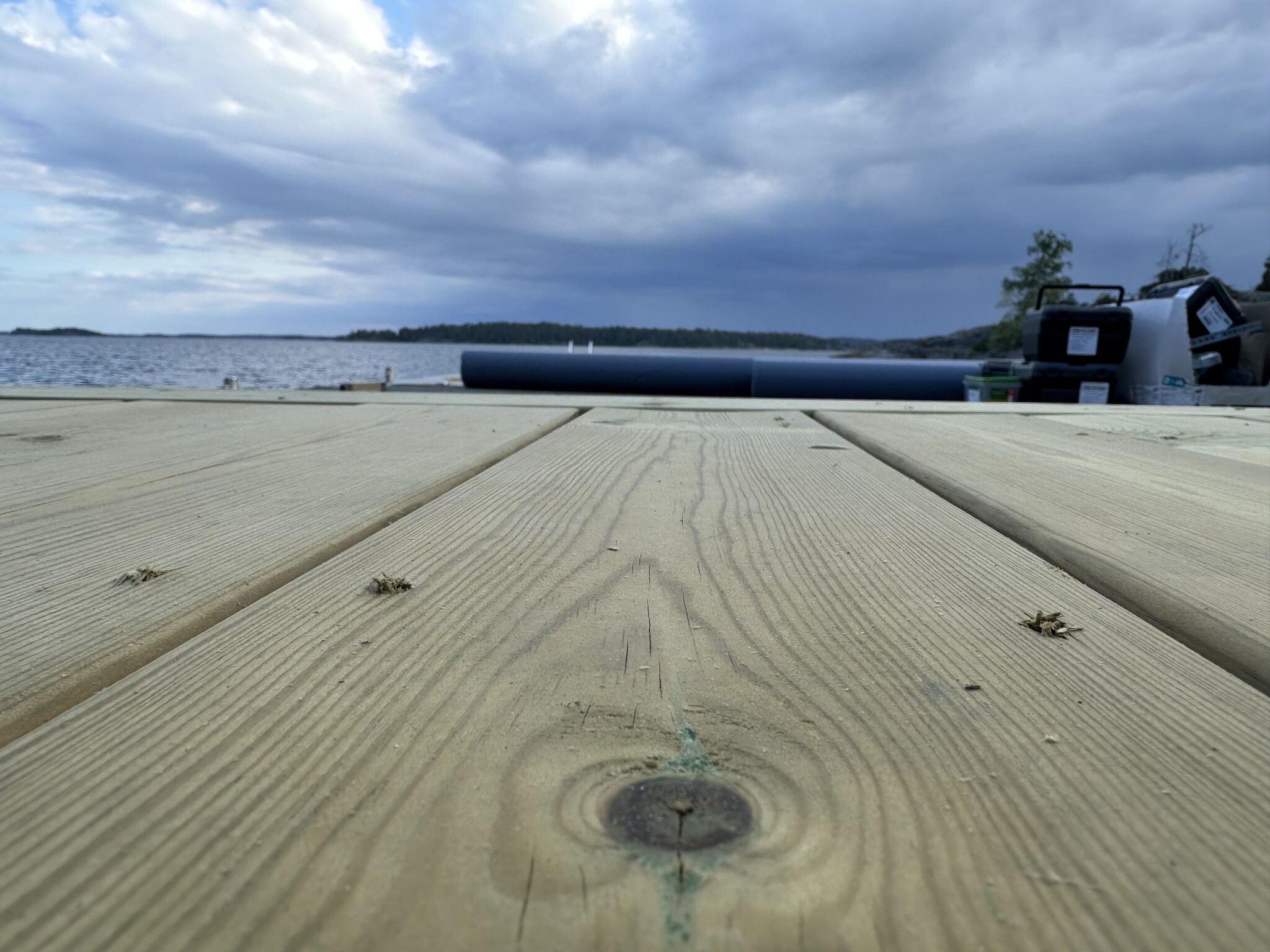

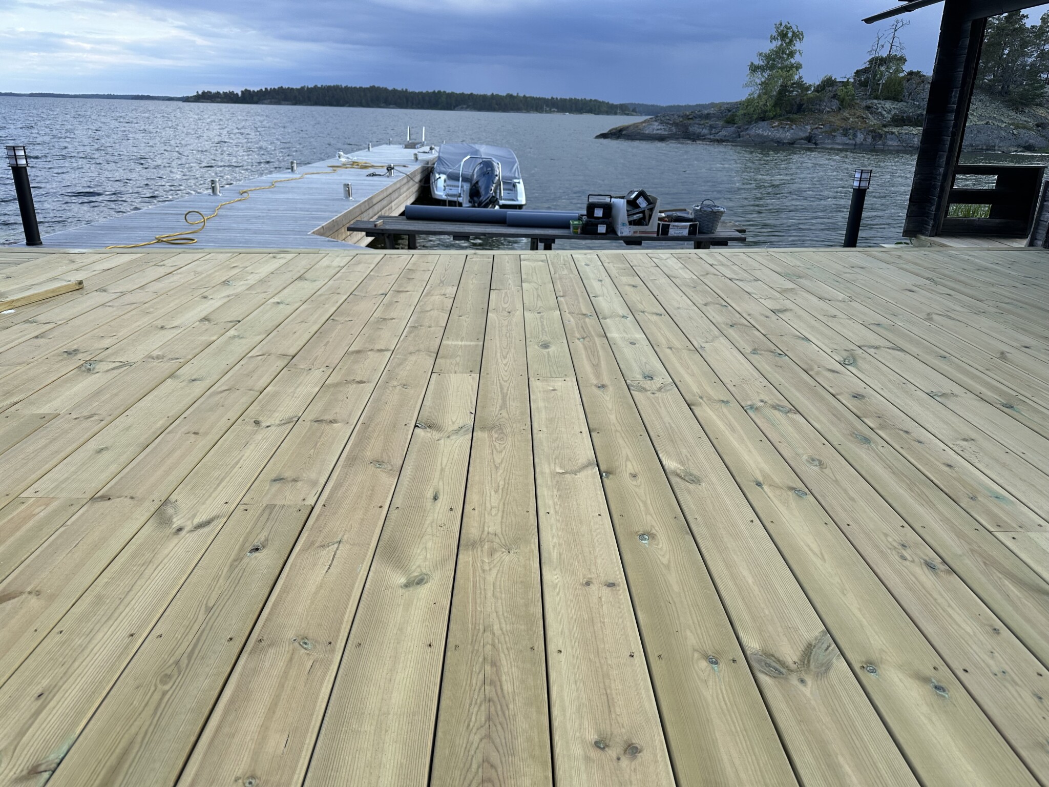

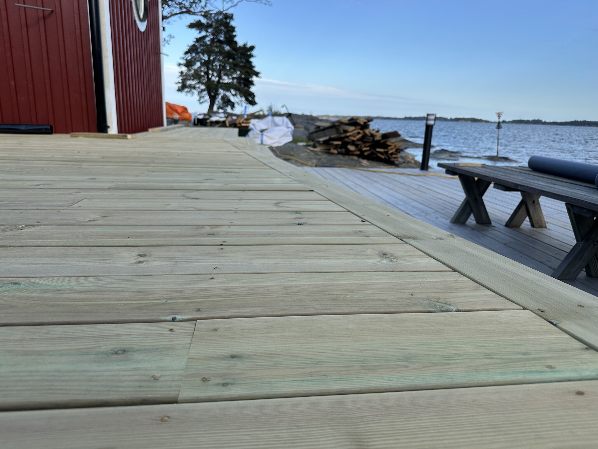

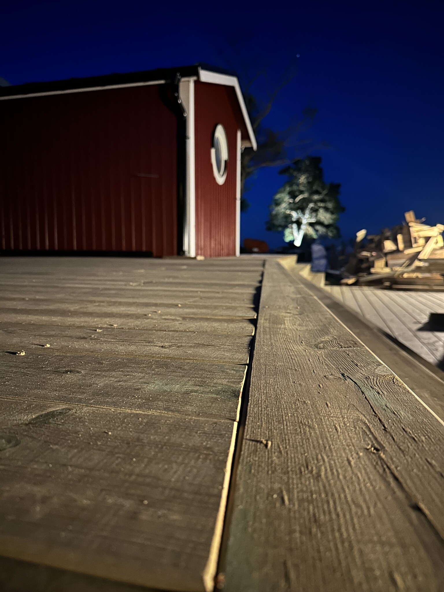

Hej, som trådrubriken lyder, skulle vi vilja höra om den här finishen är acceptabel när man anlitar en firma för att lägga trall?
De har tidigare år gjort om bryggan vilket vi är riktigt nöjda med och ser inte alls ut såhär.
Ändabitarna mot frisen verkar både bukta uppåt och nedåt på olika plankor samt att väldigt korta bitar används vilket vi tycker ger ett stökigt intryck. Sen ska väl inte skruven dras så långt så att ändträt blottas? Vad tycker ni?
Överlag varit relativt missnöjda med trallkillen som tagit ena dåliga beslutet efter det andra.

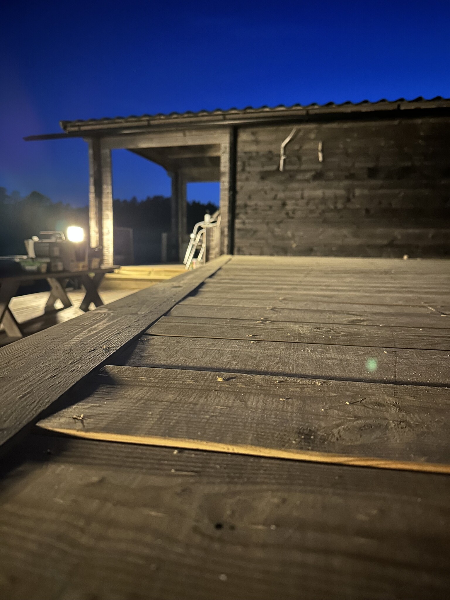

Går det att få se bilder som inte är tagna i släpljus på natten? Det kanske ser ut som skit mitt på dagen också, men i det där ljuset ser det mesta eländigt ut.

Vad har ni avtalat om?

Detta kan vara första gången i Byggahus historia som en trall inspekteras i släpljus

Brukar man avtala om varje detalj i genomförandet? Hur långt skruv ska dras, längd på plankor mot fris? Om plankor ska läggas konkavt eller konvext? I avtalet står iaf kvalité på trall, vilket istället blivit en blandning när snickaren kompletterat med virke från brädgården. Bryggan gjorde de GRYMT utan att varje detalj avtalats, man liksom förväntar sig en professionell finish för 2500/m2.
Det är belysningen från bryggan, inget annat.
Kommer fler bilder, ser helt klart bättre ut i dagsljus. Men som sagt skruvat så ändträ syns och lagt plankor med olika buktning.

Ser fint ut
Roger Fundin och 32 till
Jag hade väl försökt undvika skarvning längs läggningen, men kunden kan ju ha haft styrningar om frisen. Ser inget på det lilla värt att klaga över.

Vad betyder skruva så att ändträ syns? I min värld är ändträ kortsidan på brädan.

Det enda jag kan störa mig på på bilderna är den där korta biten, visst ,inte jättebra men överlag är det helt klart den nivån jag hade förväntat mig om jag tog in nån för det utan någon detaljerad instruktion om hur det skulle vara. Det är ju inte jättesvårt att fixa heller... Om du vill.
