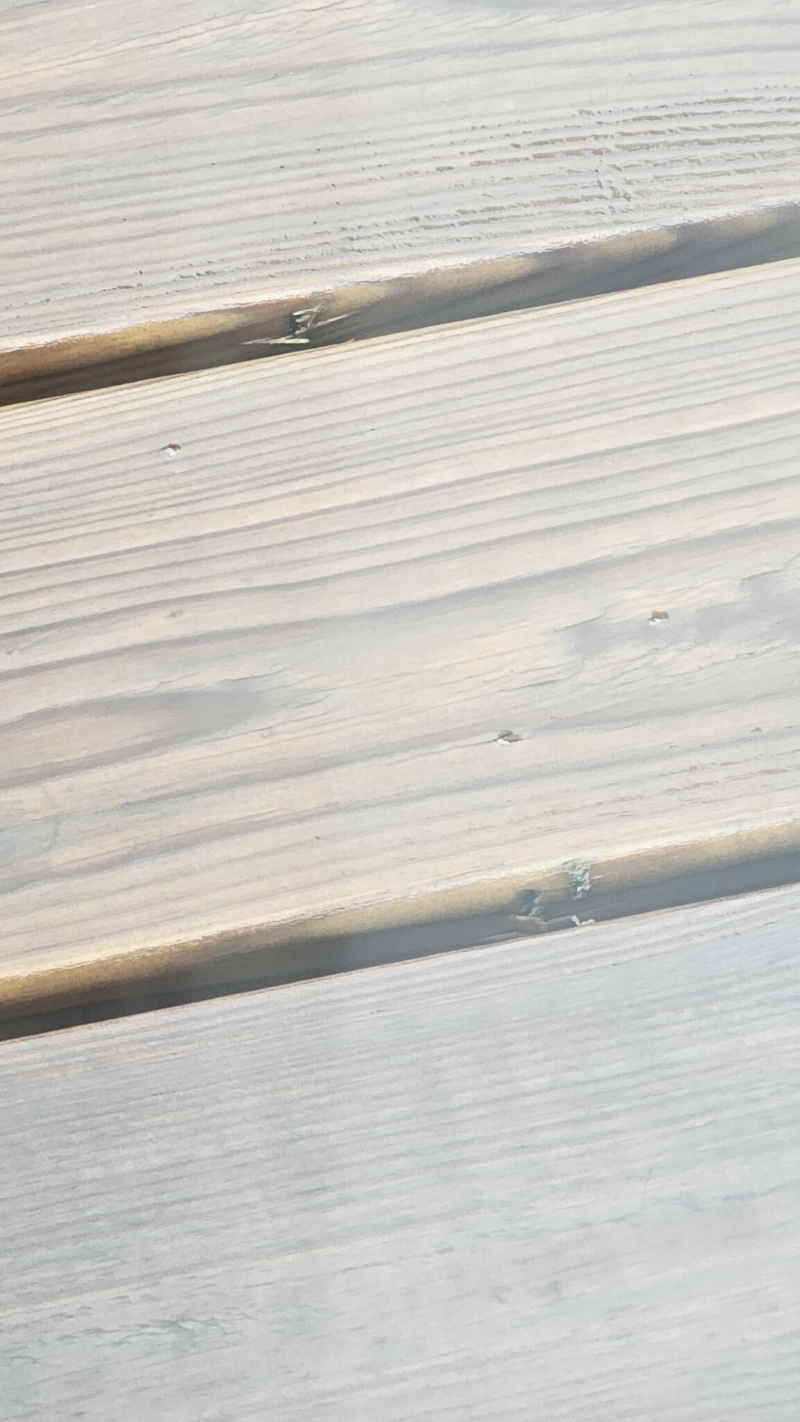

Trall dold skruv, ser det ok ut?

Jag är en noggrann person av mig, men jag satte tusentals dolda skruvar med verktyg i min nybyggda trall och vissa av skruvhuvudena hamnar helt enkelt inte exakt där man vill ha dem varje gång, såsom i din tredje bild på första inlägget. Man måste vara lite rimlig av sig också, och det är inte att klaga på några enstaka skruvar som inte sitter exakt där de ska vara i en trall. De ser ut som vilken annan smuts som helst sedan ändå.J Janne_KL skrev:

Jag kan hålla med om att arbetet ser tveksamt ut, kanske speciellt kapningen vid frisen.
En snickare använder alltid en kapsåg med raka snitt så jag antar att detta är ett undantag?
Det finns inget trallbygge man kan syna i sömmarna utan att hitta ojämnheter och annat. Va nöjd och njut av din nya trall medans det är sommar. Nästa år börjar problemen med tvättande och sprickor och annat skoj
Ja, herregud..."snillen spekulerar"???
Om man har minsta erfarenhet eller kunskap, vet man att det varken går att säga varken "bu eller bä" efter de bilderna. Trä är ett levande material, och nylagd trall är olika torr. Exakt jämna mellanrum är omöjligt att få. Drar man i en trallskruv, blir det sådana märken. Tar man sådana närbilder så kommer man hitta dylika "missar" på den allra finaste verandan. Det är liksom inte tänkt att man ska krypa runt på knä, med förstoringsglas och leta fel.
Vill du ha ett seriöst svar, så får du lov att ta lite mer normala bilder, som visar helheten.

Många här inne är lite väl ofta framme med förstoringsglas och så inzoomade bilder så man knappt kan antyda vad de vill visa för något för man inte ser helheten och så kan man inte göra med någonting för då hittar man alltid något som inte ser bra ut för ens öga.
Dolda skruv betyder ju knappast att de försvinner helt. 😱
Skruvhålen ser likadana ut från när jag 2023 la min 80kvm altan med dold infästning med montageverktyget. Gliporna kommer variera och skruvhuvudena kan synas när träet har torkat. Just nu syns mina skruvhuvud lite här och där men "försvinner" när träet sväller igen.

Det där ser väldigt illa ut, och jag förstår inte varför man tar dolda skruv när man inte köper den bästa trallen.
När jag lade min trall köpte jag 25% för mycket trall för att kunna välja de bästa bitarna.
Mätte hela tiden från den första lagda trallen för att säkerställa spalten över tid.
Jag valde synliga skruvar för att ha möjlighet att lossa någon trall och ta bort ev getingbo eller om jag behöver byta någon trall.
Väljer man dolda skruv säkerställer man fula glipor då trallen drar sig när man skruvar och över tid.
Som jag ser det är flera fel gjorda, men respekt över att man tar in en snickare när man inte kan själv.
Går det överhuvud taget byta fula trall och åtgärda fula glipor med dolda skruv?
