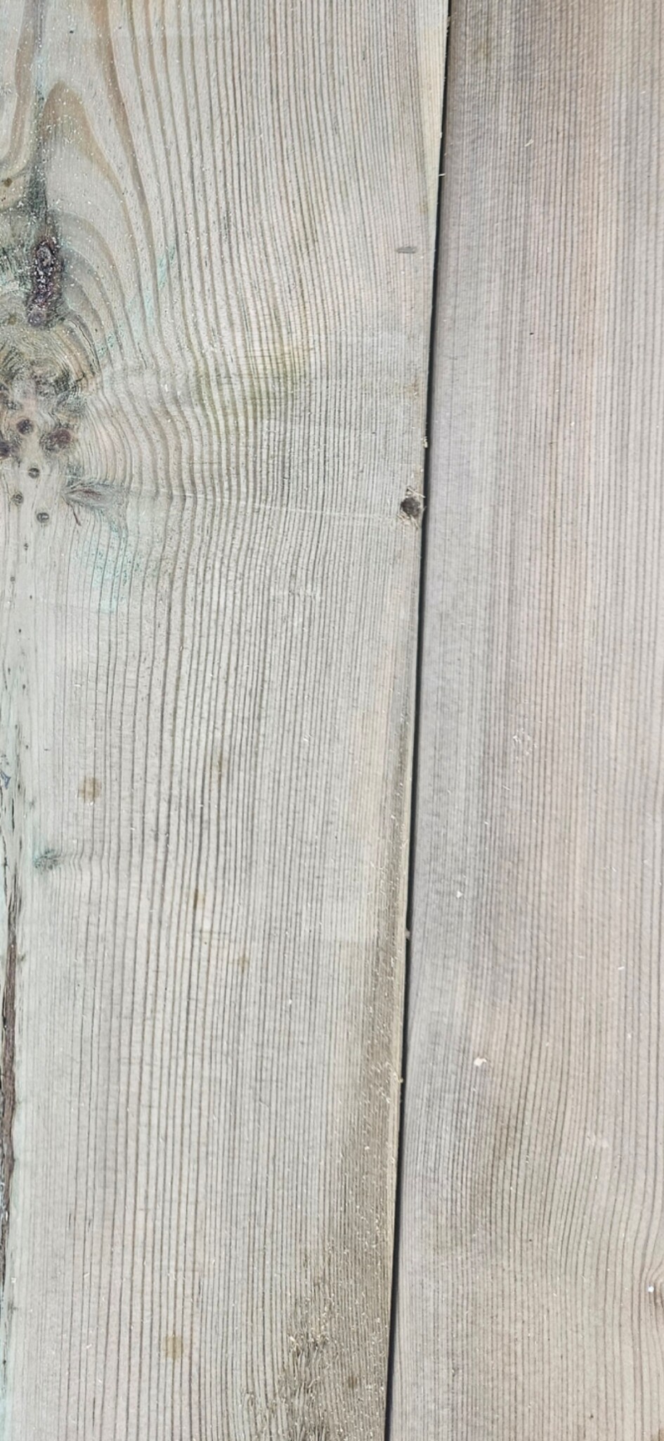

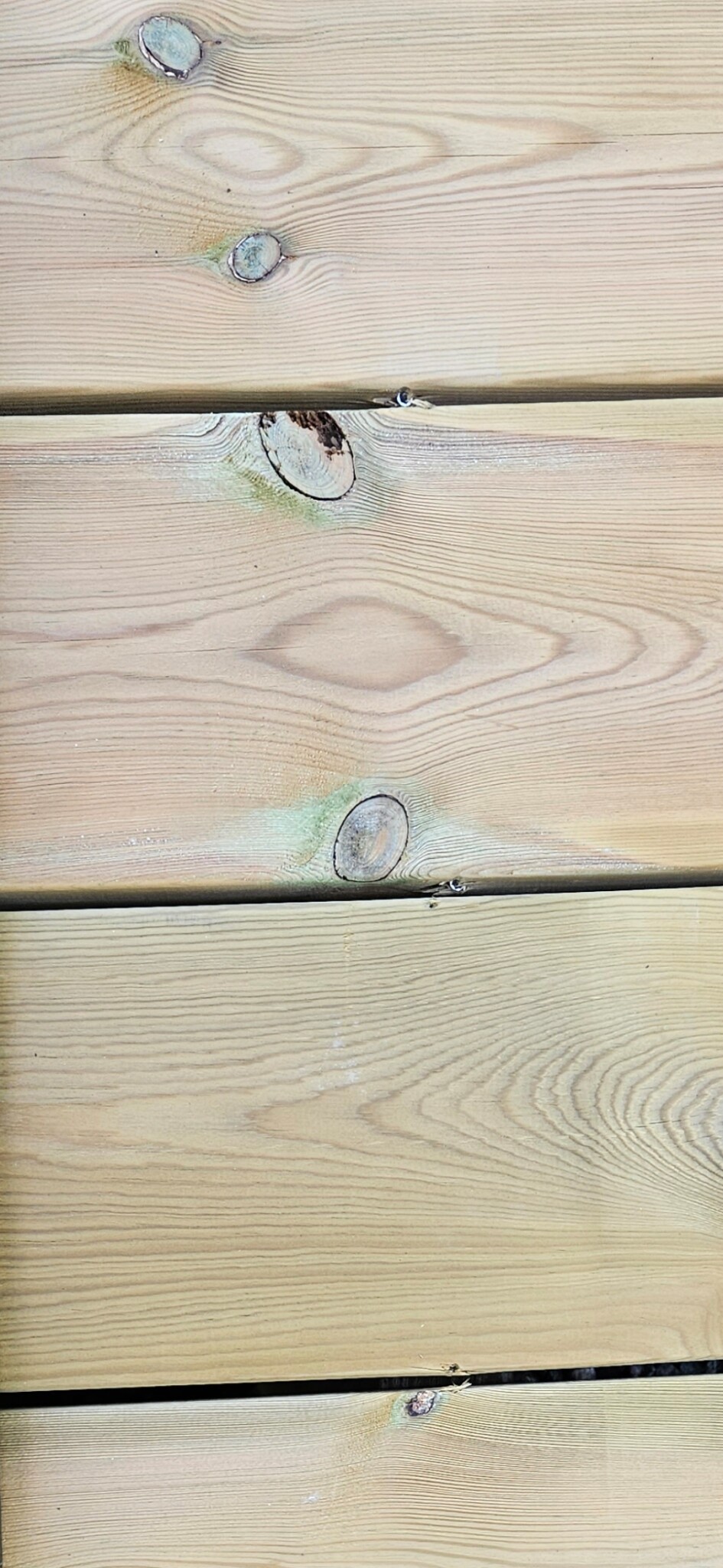

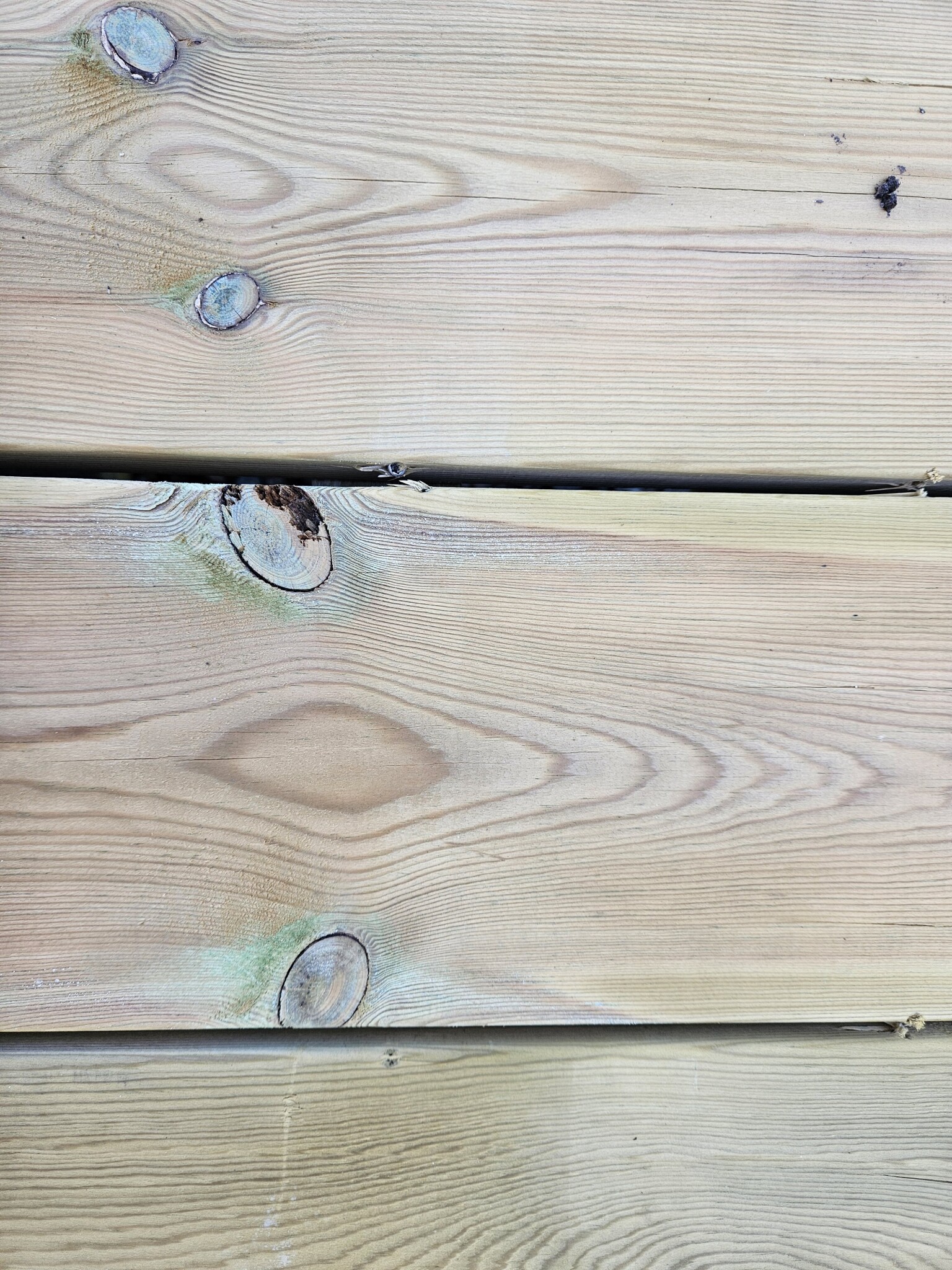

Snickaren har satt dold skruvning.
Ser detta okej ut för dold infästning på trall?

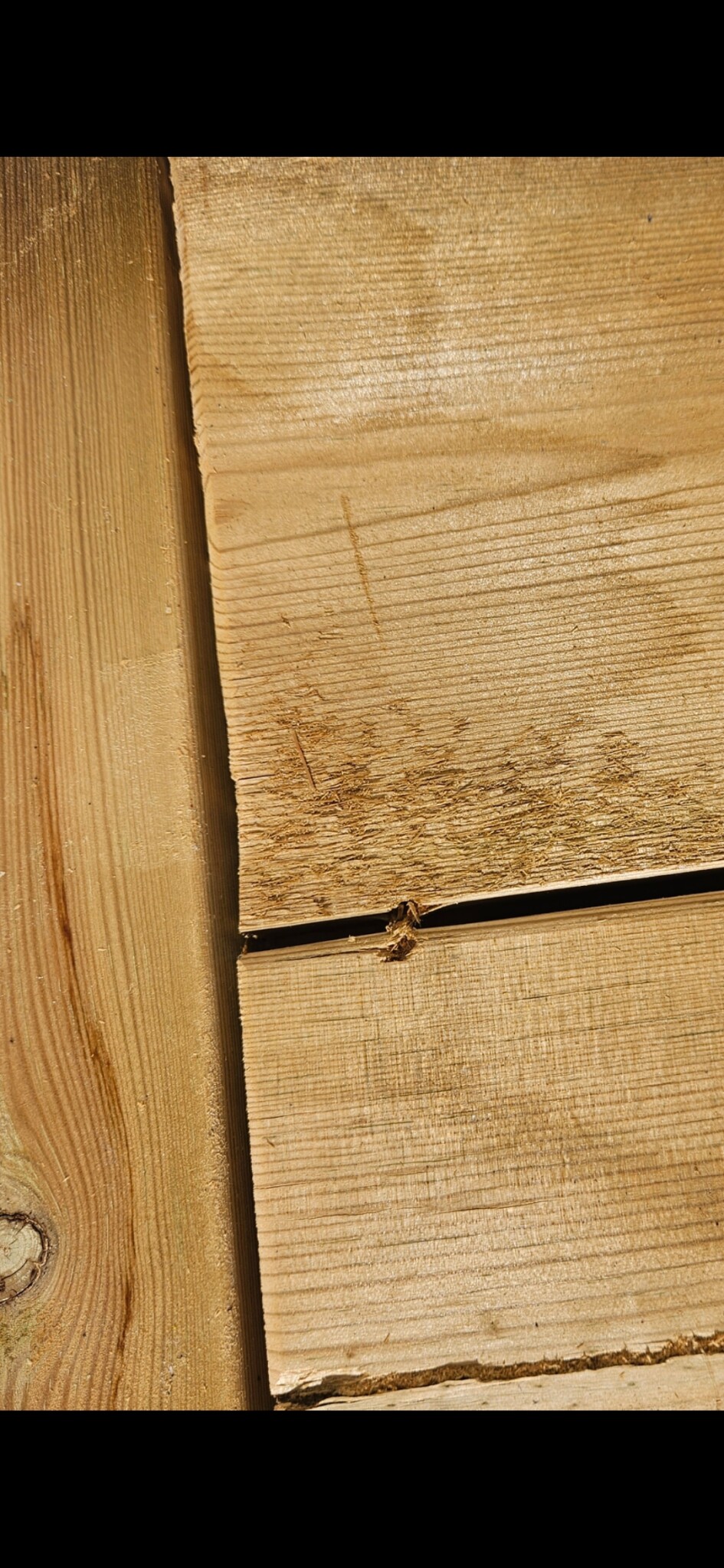

Ser ut som ett hafsverk. Kan knappast ha använt montageverktyg utan mer frihand. Och inte snyggt kapat vid frisen. Sen om det är ”okej” eller inte beror väl lite på vad ni kommit överens om

Ja, dold skruv var överenskommet. Att det ska utföras korrekt behöver man inte förhandla om tänker jag

Det är ju stor skillnad på gliporna mellan brädorna också! Så väldigt inkonsekvent lagt, finns det någon anledning?

Jag har ifrågåsatt det ett par gånger.
Får som svar att det är materialet som skiljs åt i mått samt torr/fukt I virket. Samt att verktyget för dold inskruvning är förinställd på samma mått....
Ser inte fackmannamässigt utfört ut.
Krävs fler bilder för att avgöra om det är inom ramen för godkänt.

Jag kan hålla med om att arbetet ser tveksamt ut, kanske speciellt kapningen vid frisen.
En snickare använder alltid en kapsåg med raka snitt så jag antar att detta är ett undantag?

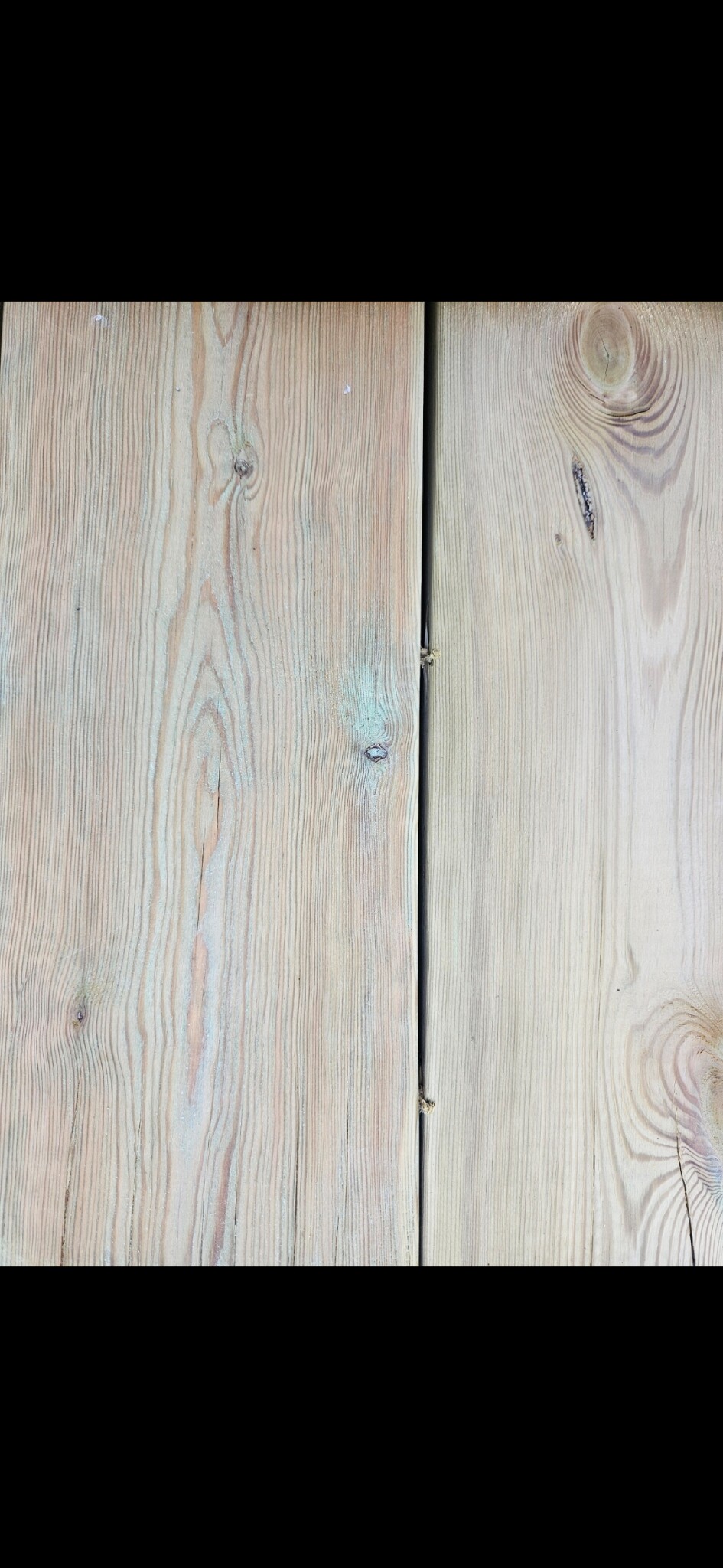

Ser olika ut här o var. Trots samma verktyg
Olika tjocklek på springan där, hur förklarar hantverkaren det? Har extremt svårt att tro att samma bräda har så väldigt olika fuktkvot på en sådan liten stäcka
Jasså så om man skulle använda cirkelsåg, fogsvans eller annat är man inte en snickare?

Trycker man inte ned verktyget ordentligt så kan skruven hamna högt. Så även ifall verktyget är av dålig/fel sort för den skruven man valt, skruven ska inte glappa för mycket i hålen i verktyget
De menar på att ena brädan kan diffa ca 7mm jämfört med den bredvid

Trall kan skilja otroligt, senaste altanen jag byggde var all 28x120 trall 4.8m ca 122mm bred på mitten men ca 115mm i ändorna, ska man lägga konsekvent springa då blir hela golvet mer bananformat ju längre man kommer . Köpt på xlbygg kan tilläggas .
