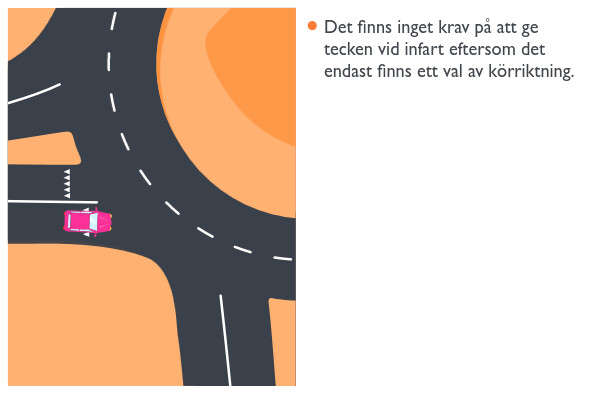

G gaidin skrev:
Det är ju helt enligt regler och reson att blinka vänster om man skall ut på sista utfarten.
Det är inte förbjudet, men jag har aldrig förstått logiken i att blinka vänster på väg in i en cirkulationsplats.
Vem har i det läget nytta av att veta vart du har för avsikt att köra ut ur cirkulationsplatsen?
Illustration av en bil som närmar sig en cirkulationsplats, med en text som förklarar att det inte finns något krav att blinka vid infart på grund av endast en körvägsriktning.
1718 och 4 till

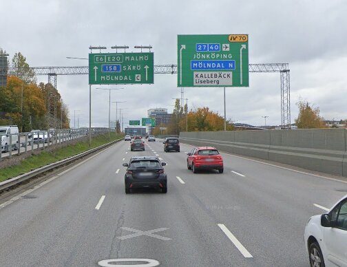

Jag ligger i andra filen från vänster när jag råkar passera dessa skyltar.
Men ville egentligen till Jönköping. Hur långt mot Malmö måste jag köra innan det är ok enligt trafikvettet att byta fil?
Räcker Varberg eller måste jag ner mot Falkenberg innan folk slutar tuta?
Motorväg med trafikskyltar som visar riktningarna mot Malmö, Jönköping och Mölndal samt flera bilar i olika filer.
