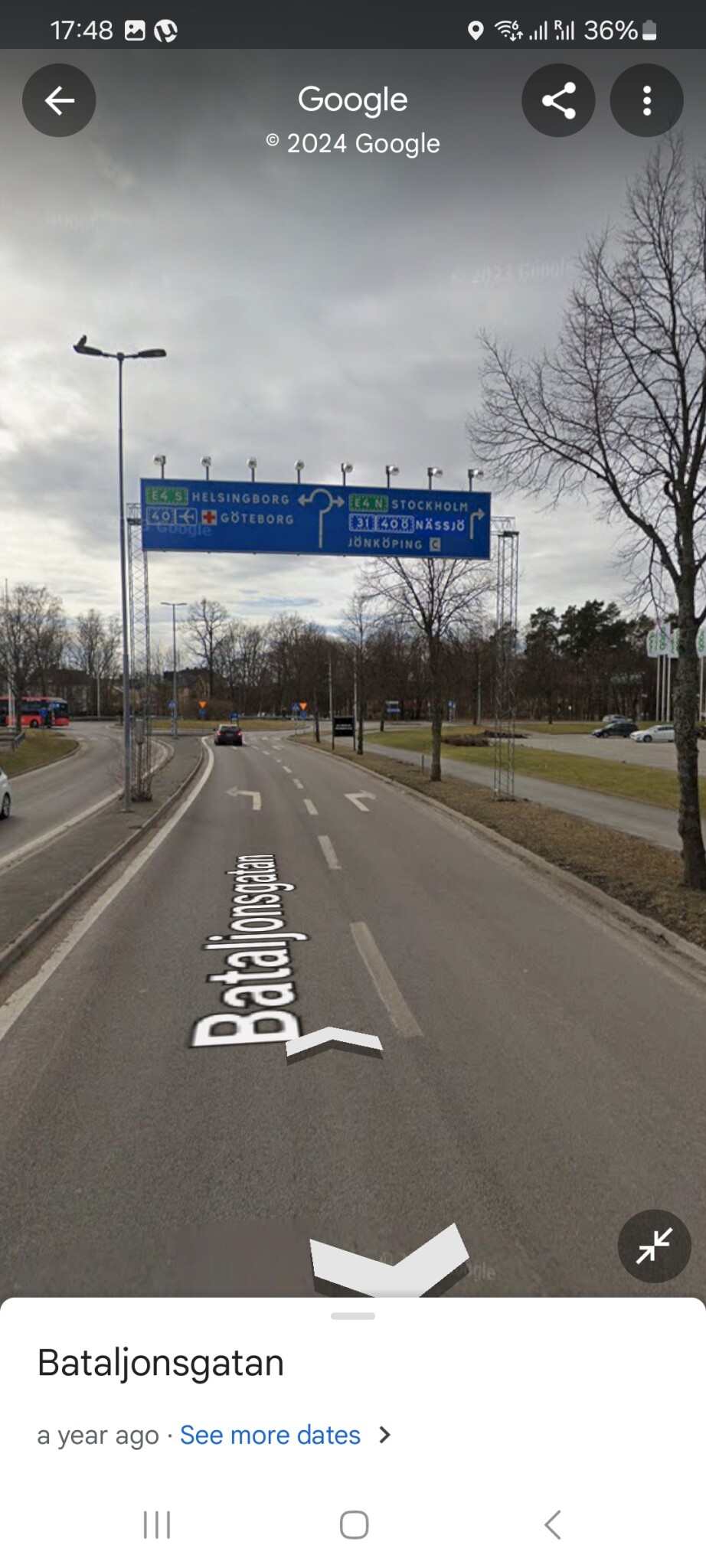

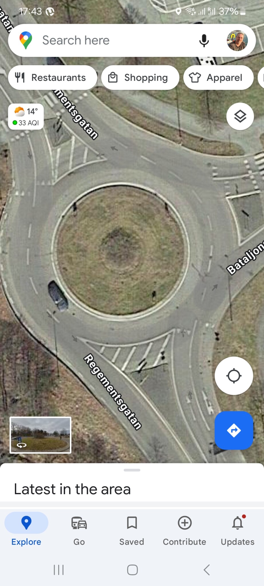

Man får köra om till höger om det är skyltat till olika färdmål. Så det var väl tillåtet att köra om till höger... Trots att personen som körde om inte körde åt det färdmål skylten pekade på ;)
En del rondeller är målade så att den I högerfil inte kan fortsätta rakt fram utan att köra över en streckad linje och göra filbyten.
Har kört här ofta och det fungerar bra.
Kommer man t ex från höger, bataljonsgatan, och skall höger men i det vänstra körfältet ut så ligger man i vänster fil in i rondellen.
Detta är på A6 i Jönköping.
Notera dock att pilarna i gatan inte stämmer med orienteringsskylten ovanför vägen.
  • Satellitbild av en rondell med vägarna Bataljonsgatan och Regementsgatan markerade. Pilmarkeringar på vägarna visar körfält och körriktningar.
  • Vägskyltar på en rondell i Jönköping, riktningar mot Helsingborg, Göteborg, Nässjö och Stockholm, med "Bataljonsgatan" markerat på vägen.
