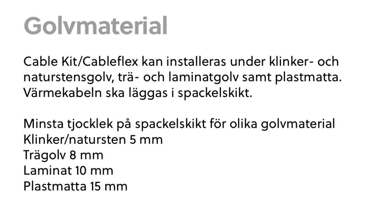

S sturnus skrev:
Nonsense. Heating cable manufacturers recommend a minimum 20mm screed, minimum 3mm adhesive, and minimum 6mm tile. Even if you only add 1cm of screed, the total still adds up to 20mm. But there will be additional slopes. Because what you see definitely doesn't have any slopes. Of course, reinforcement that isn't poured is a sign of shoddy workmanship.
However, a Meec concrete stripper doesn't spell disaster, but the photos don't bode well here...
And this price... Why you don't colled to me? Its a joke but not about price,
En god regel innan man uttalar sig tvärsäkert är att ha koll. Ebecos värmekabel behöver inga 20mm. Från deras monteringsinstruktion:
Instruktioner för installation av värmekabel med minsta spackeltjocklek för klinker, natursten, trägolv, laminat och plastmatta.
NoiseMaker och 4 till
T2 cable - 15-30 mm. You can always find an exception. And the Ebeco instructions clearly state that the cable must be completely covered with screed. I don't know how many floors like this I've done, but I wish you luck in meeting those 5 mm (3 mm cable + 2 mm reinforcement + cable ties). And what about a bathroom?
Det är viktigt att det blir en tydlig nivåskillnad mellan duschplatsens golvbrunn och insteget i badrummet. GVKs krav är att skillnaden ska vara minst 20 mm.
grovspacklarn och 1 till
Min poäng var att det finns lågbyggande system. Nu verkar detta inte vara det största problemet för TS

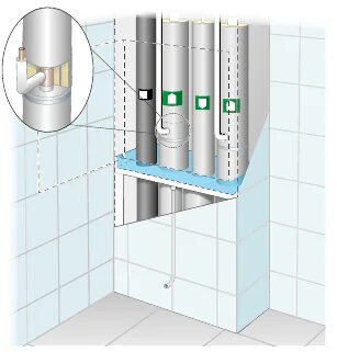

J jawen skrev:
Det kan ju vara så att dom bygger en slitz över radiatorrören, & fuktspärrar den slitzen fackmannamässigt.
Kan du utveckla detta? Såvitt jag förstått kommer rören bara sticka rakt upp ur golvet. Man har inte gjort något särskilt runt rören i detta läge
Man klär då in radiatorrören i en liten "låda" från golv till tak (se bild), som man sedan fuktspärrar på samma sätt som resten av badrummet med "med konstens alla regler".
En tät schaktbotten måste göras inne i slitsen (det blåa på bilden), så att ev vattenläckage från radiatorrören (via ett skvallerrör), kan rinna ut vid golvet i badrummet & iom det "varnar" att något läcker.
