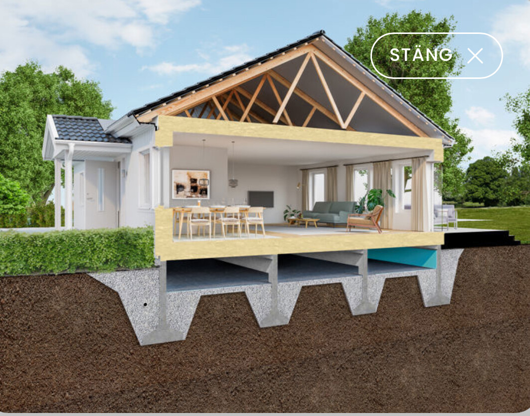

Fast hela principen med Älvsbyhus grund är att det ska va billigare att anlägga än gjuten platta med golvvärme. Den är inte öppen eller ventilerad med uteluften utan uppvärmd och isolerad utåt, med ingen isolering i golvbjälklaget. Det är en form av snikig golvvärme där man värmer grunden för att värma hela bottenvåningen.E erikjakan skrev:

Såhär beskriver Älvsbyhus sin grund, dom hus jag har varit i har haft isolerat bjälklag med element som standard och golvvärme som tillägg..U Utsliten och utdömd skrev:Fast hela principen med Älvsbyhus grund är att det ska va billigare att anlägga än gjuten platta med golvvärme. Den är inte öppen eller ventilerad med uteluften utan uppvärmd och isolerad utåt, med ingen isolering i golvbjälklaget. Det är en form av snikig golvvärme där man värmer grunden för att värma hela bottenvåningen.
Ser ut så på deras exempelbild..
Grund
Grunden är själva fundamentet i ditt husbygge. Alla Älvsbyhus byggs på specialtillverkad krypgrund. En stabil grund som utan några större ingrepp ger dig möjlighet att komma åt de flesta av husets tekniska lösningar och konstruktioner. Självklart ingår både leverans av grunden och montaget i vårt huspris.https://www.alvsbyhus.se/om-alvsbyhus/vara-fordelar/val-beprovad-och-saker-grund/

Fast varför kommer elementen då med ventiluttag från fabrik? Som dessutom inte alltid tätas av montörerna...U Utsliten och utdömd skrev:Fast hela principen med Älvsbyhus grund är att det ska va billigare att anlägga än gjuten platta med golvvärme. Den är inte öppen eller ventilerad med uteluften utan uppvärmd och isolerad utåt, med ingen isolering i golvbjälklaget. Det är en form av snikig golvvärme där man värmer grunden för att värma hela bottenvåningen.
