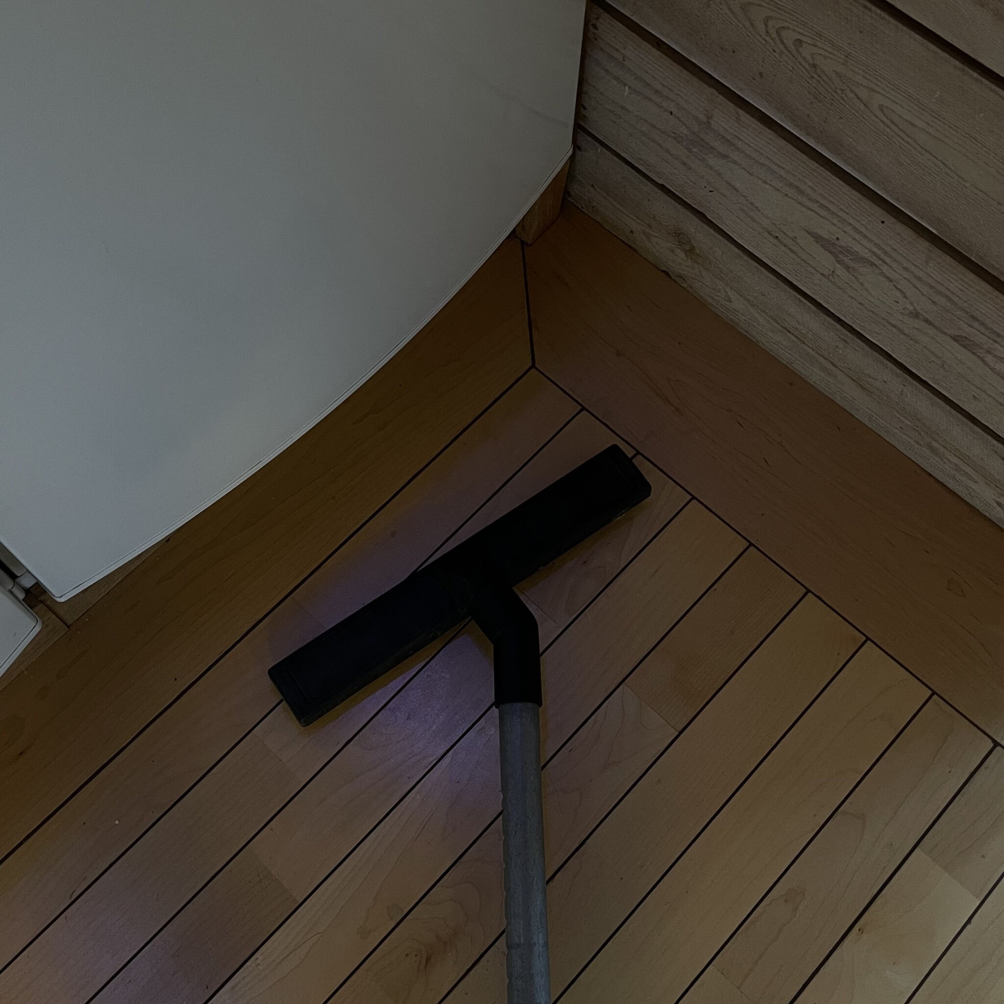

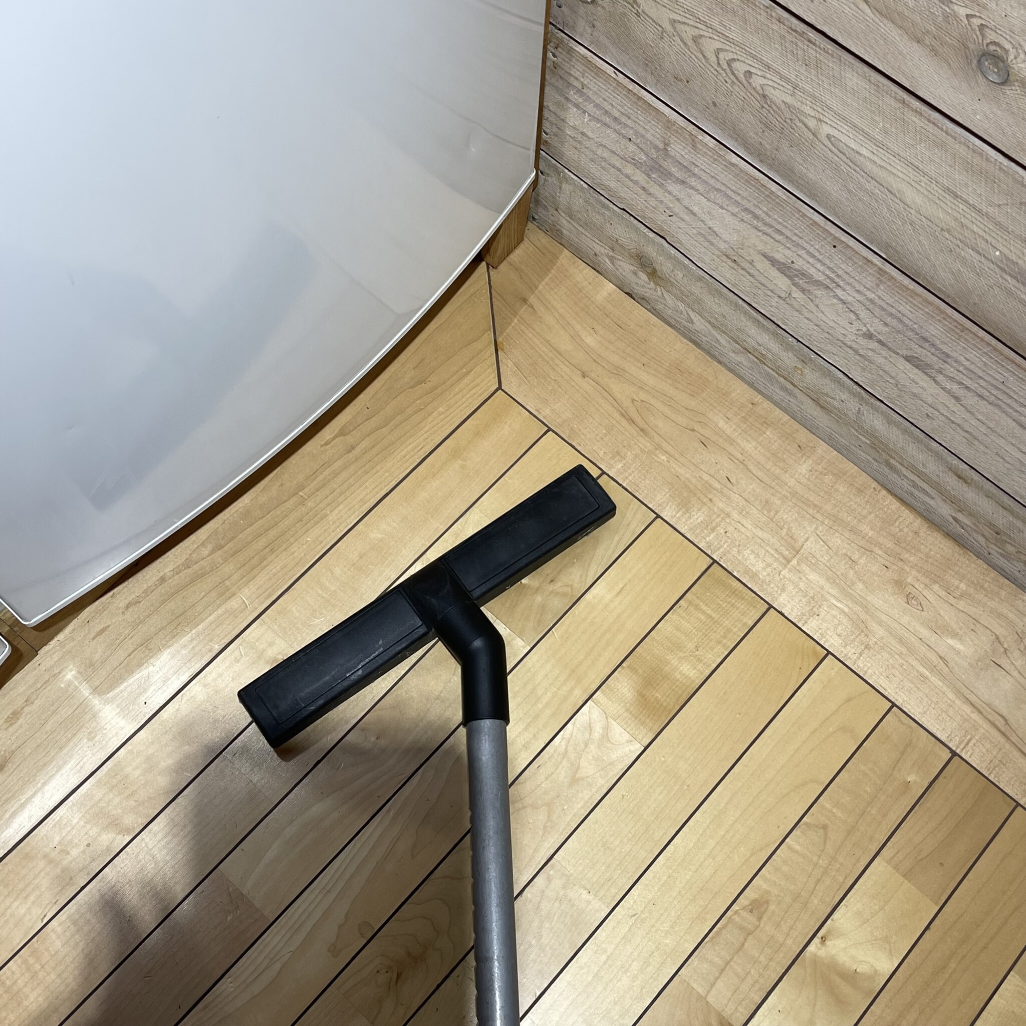

vid arbete utomhus eller på golvet sitter dock gärna 1000 lumen fint, som t ex på bilderna nedan. motsvarar give or take ett 75 watts glödljus. ingen extrem ljusstyrka om man skall lysa upp t ex delar av ett rum. vid arbete på armlängds avstånd väljer jag gärna 200-400.
det finns som jag ser det tre problem att fundera kring när man vill ha mer kräm från lampan.
1000 riktiga lumen drar ur ett 18650-batteri på en dryg timme. kan vara begränsande. och sedan värmen får ett flertal lampor att reglera ned ljusstyrkan, vid inomhusbruk gärna redan efter några minuter. många har det programmerat med timer, närmast med syfte att ge en 'bra' batteritid. en 1000-lumen-lampa som går två timmar är alltså i praktiken på 500 lumen. och slutligen färginfo är en väl så viktig faktor som ljusstyrka. särskilt märks det av vid högre ljusstyrkor.
så för varaktig kvalitet är det inte bara att ge sig ut för att köpa närmsta kallvita kinalampa. även om de flesta ändå kommer därifrån.
Jaha, men om du jämför med 60 lumen då? Blir inte det tillräckligt? Det ger ca 100 lux på golvet från en ficklampa i kepsen, ca hälften från en bredstrålande pannlampa. 1000-2000 lux är lite väl häftigt för att dammsuga. Men Olight Baton 4 ger 500 lx i 1.5 timme.

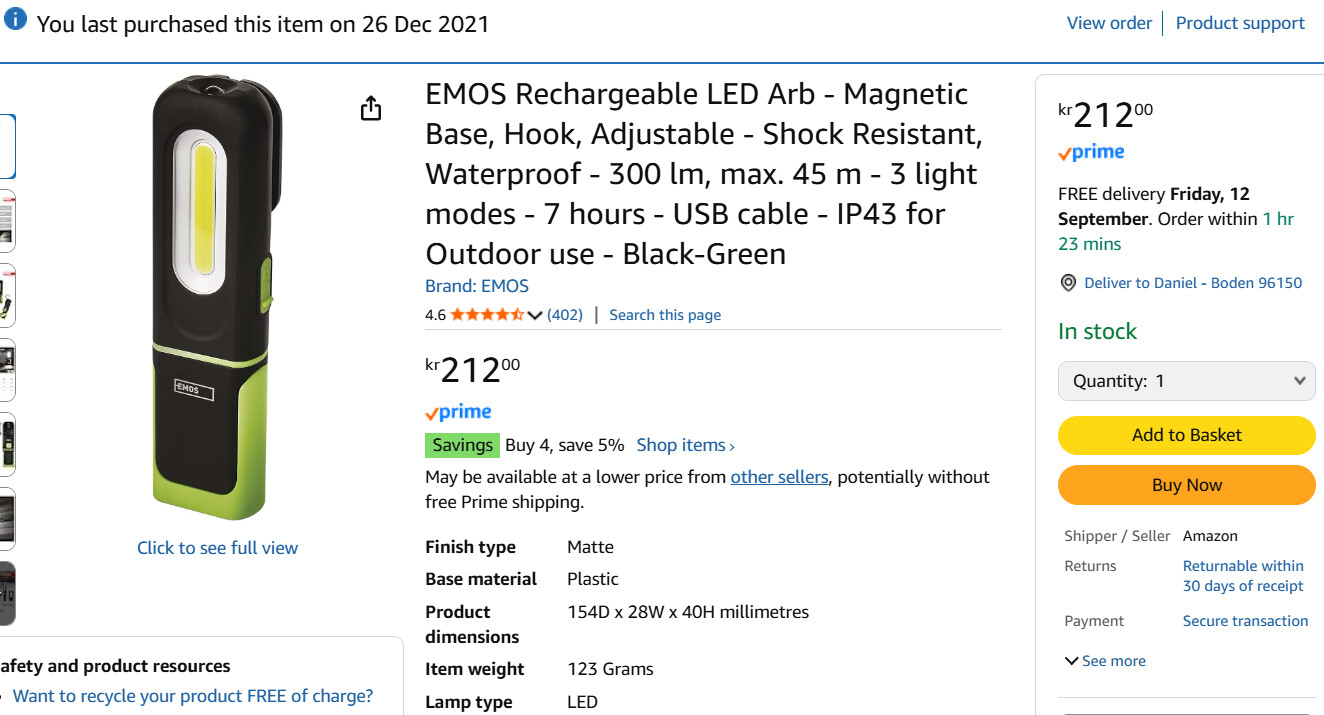

Kan rekommendera denna:
LED-arbetslampa med magnetisk bas, krok, 300 lumen, USB-laddning, IP43, svart-grön, från EMOS, pris 212 kr, visas på Amazon-produktlista.
https://amzn.to/47CvPsb
Har tjänat familjen oerhört väl. Bra ljus och användes som primärbelysning i köket under vinterns stora strömavbrott.
Har några arbetslampor till men dom kostar desto mer och jag kan som inte rekommendera dessa om du inte ska använda dom i dagligt bruk.

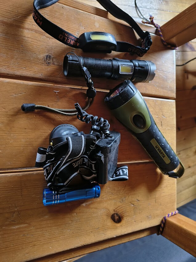

Är i stugan just nu och roade mig med att bara ta en bild på lampor som är framme..
Fyra ficklampor ligger på ett träbord: en pannlampa, en portabel ficklampa, en traditionell ficklampa och en mindre blå lampa.
Marelden brukar dock inte vara här, den har bara råkats följa med, brukar ligga i mina arbetsbyxor.

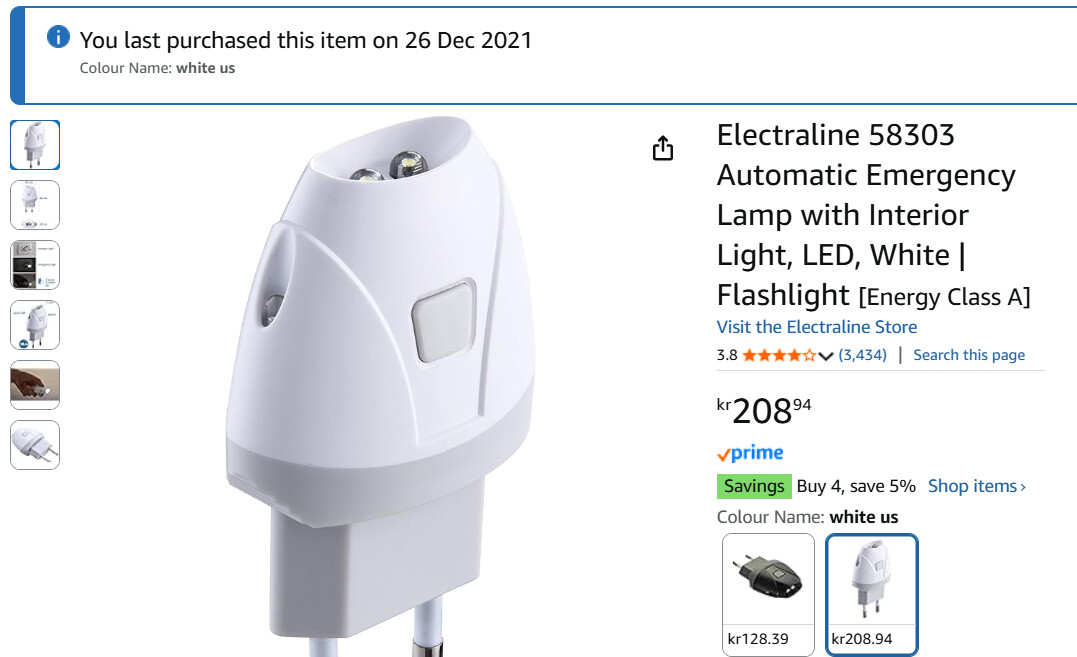

kan även rekommendera dessa:
Vit Electraline 58303 automatisk nödljuslampa, LED, energiesnål klass A, visas på en produktlista med pris och kundbetyg.
https://amzn.to/4nn60AV
köpte tydligen dessa samtidigt med lampan ovan... och dom har funkat flawless.. dom sitter ju i uttaget som en nödbelysning om strömmen går, lyser bra med tanke på storlek, har en i hallen, en i varje sovrum och en i köket.. Med familjemedlemmar som tycker att det är superotäckt när strömmen går så var det här en lyckad investering vid första strömavbrottet. Ska bara komma ihåg att sätta dit dom nu när jag kommer hem då jag ej haft dom i väggen under dom ljusa månaderna.
