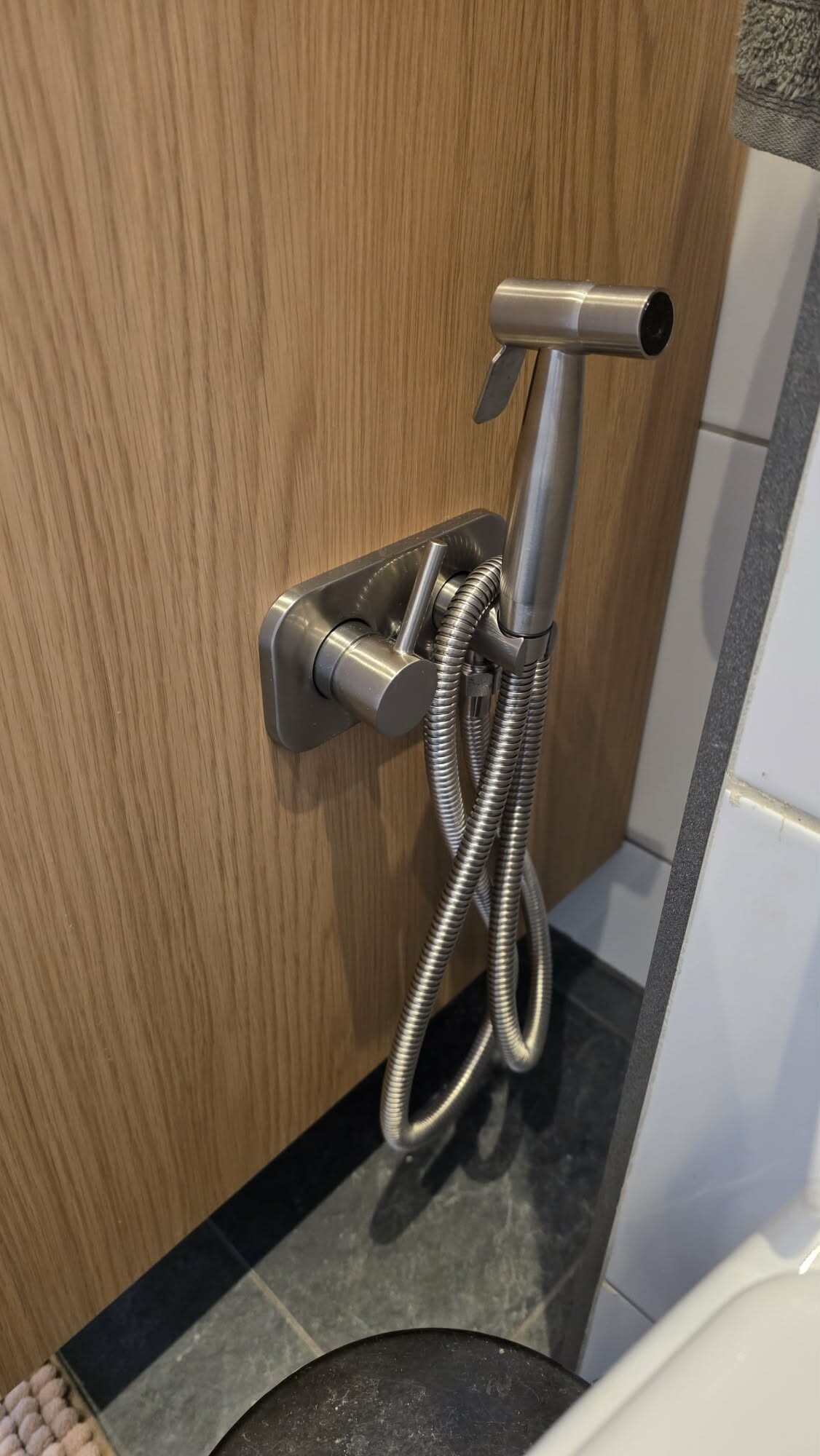

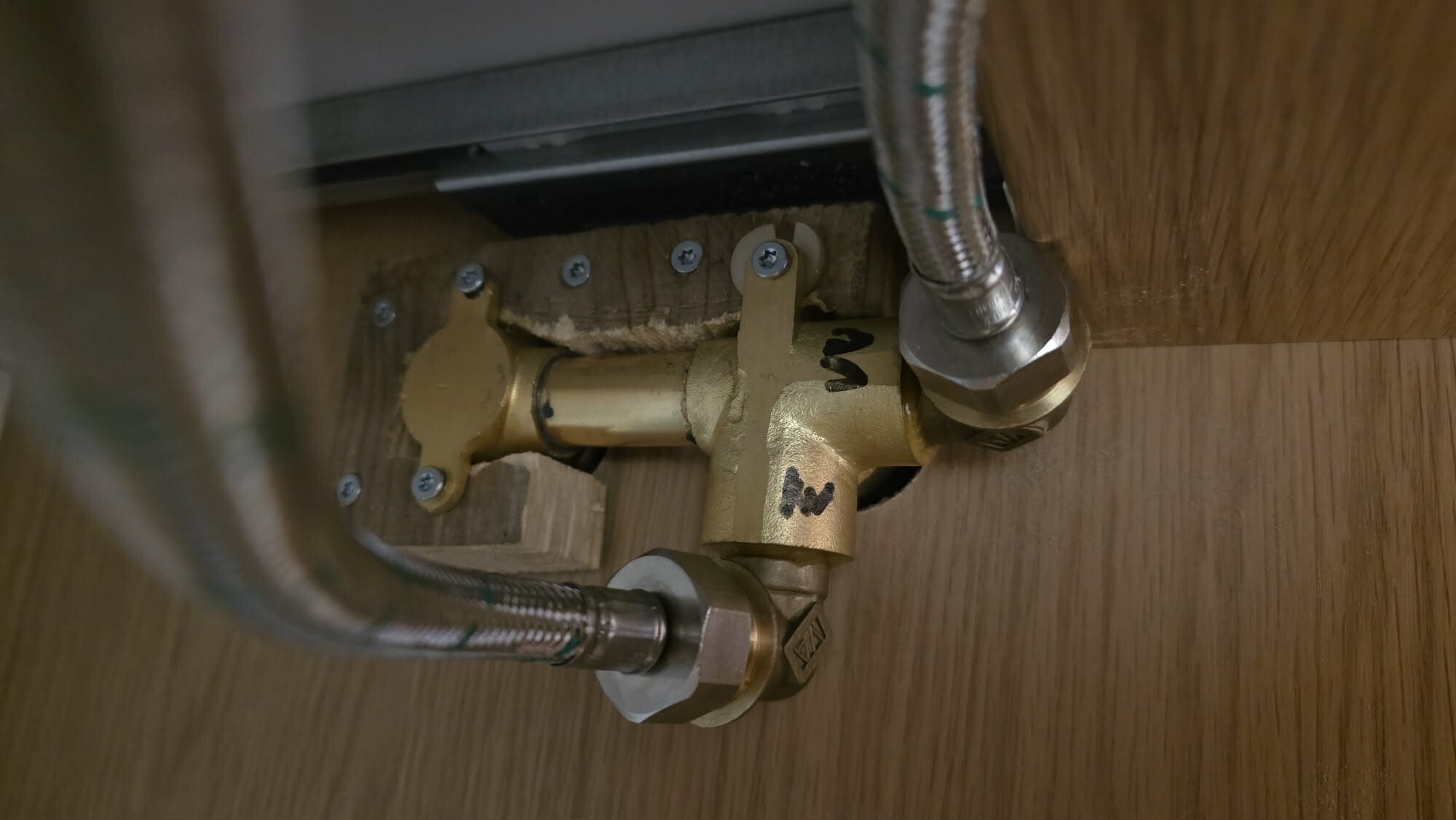

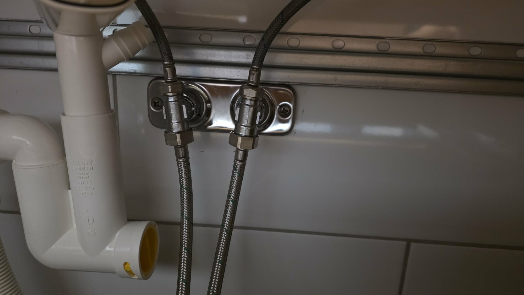

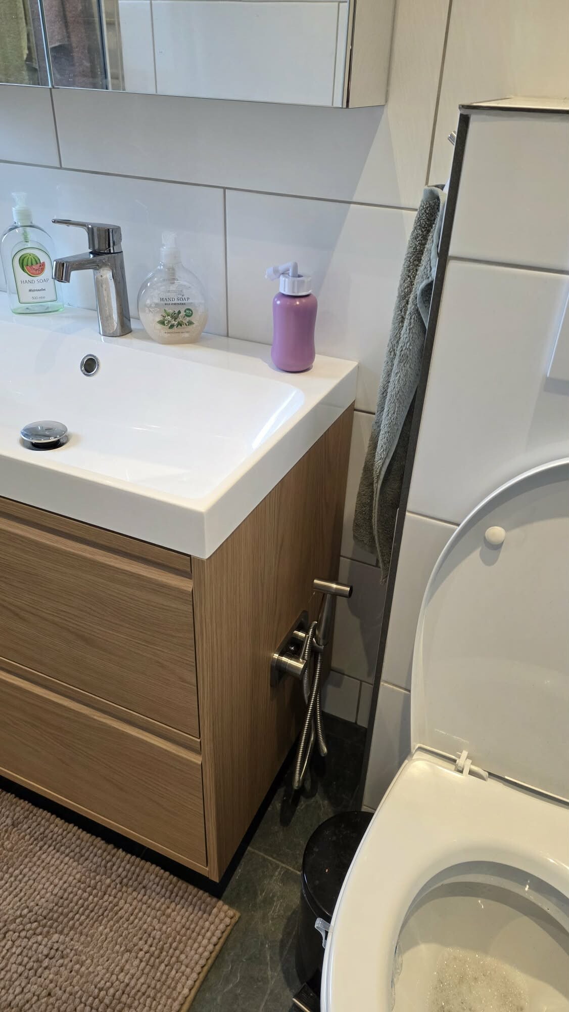

Det blev till slut en bidédusch med både varm och kallvatten faktiskt. Jag har inte skrivit här i tråden och toaletten blev renoverad klart i slutet av november, men så här ser det ut med bidéduschen:
Lite lång slang möjligen, den kan komma att bytas sen framåt. Det tar förstås en liten stund innan varmvatten kommer om ingen har använt varmvatten alldeles nyligen, men det fungerar fint och rymdes rätt precis i skåpet mellan de två lådorna. Så de kan användas som vanligt.

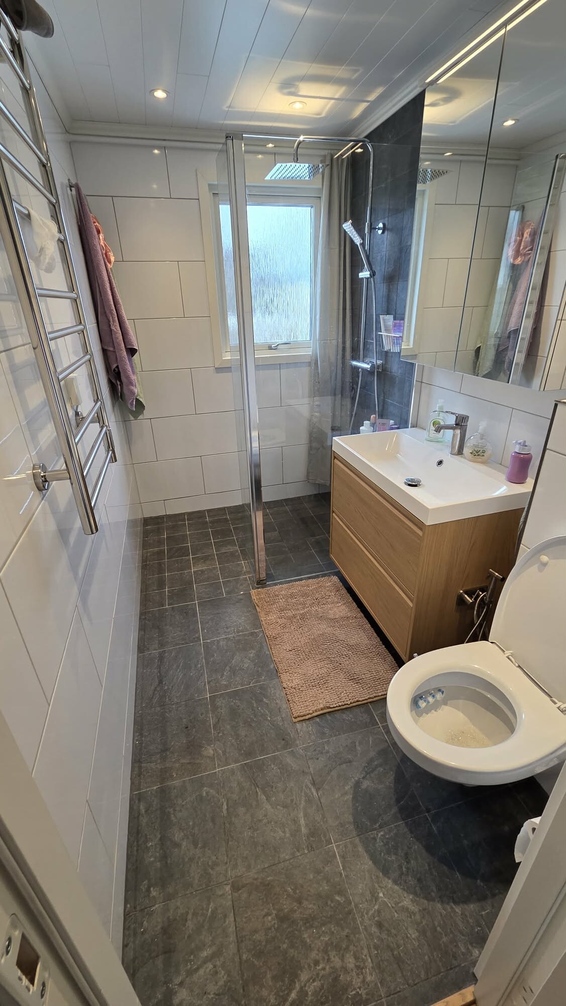

Är det inte en risk för läckage om man av misstag duschar golvet/toalettanslutningen?
Jag skulle annars gärna göra sammaledes i mitt nyrenoverade badrum med elgolvvärme.
... jag har visserligen konventionell toa fäst i golvet ...

Vi hade en där munstycket började läcka lite efter några år. Så numera stänger vi alltid av kranen med den lilla spaken där man reglerar värmen. Så det inte ligger tryck på själva spruthandtaget. Har funkat toppen. Men om man startar kranen så kommer det ju så klart bli blött på golvetyonna skrev:
Har moderna badrum helt slutat med golvbrunnar? I vårt 50 tals hus har varje badrum en egen golvbrunn i mitten av rummet. Tycker inte man ser det så ofta längre, och det borde ju minska vattenskador en del om nått börjar läcka.
För min del har jag golvbrunn i duschen jämte i närliggande teknikrum som är närmare toan än duschen. Det jag funderar på är om (då min toa inte är hängandedes) vatten av misstag kan ta sig ner via toans fästen i golvet.

Men du har väl ett nygjort badrum som ska tåla att man tvättar golvet med mycket vatten?yonna skrev:
Om nu toastolen är skruvad och inte limmad, så ska hålen vara tätade med silikon eller liknande, dvs. vattentätt.
Det är ingen fara, det är tätskikt i hela toalettutrymmet och inte endast vid duschen. Golvbrunnen är gjord så att den smälter in med klinkers så den syns knappt i bilden men den är där jag gjorde en ring. Lutningen är åt det hållet lite lite i hela rummet, och mer lutninge inne i duschutrymmet. Så även om man råkar spola på väggar eller var som på golvet är det okej. Det blev lite dåligt tätat vid lampknappen såg jag, så jag kanske drar en liten silikonrand där själv där det blev missat några centimeter. Annars har jag även silikon innanför blandarfästet för toalettduschen så att inte skåpet ska svälla upp framåt om vatten råkar komma in där jag sågat ut hålen för blandarfästet till toaduschen.yonna skrev:
Just nu fungerar det att ha trycksatt toalettduschen konstant, så att man kan ha en lagom varm temperatur inställt och bara plocka lös den och köra. Men då det är en liten blandare där går det smidigt att stänga av vattnet helt där om man vill med och starta varje gång man ska använda toaduschen.
Ser exakt ut som vi har tänkt här hemma. Var har du köpt den?P perlundstrom skrev:Det blev till slut en bidédusch med både varm och kallvatten faktiskt. Jag har inte skrivit här i tråden och toaletten blev renoverad klart i slutet av november, men så här ser det ut med bidéduschen:

Jag hade svårt att hitta något i butiker här men på Amazon fanns det flera alternativ. Denna var i mellanprisklass och jag brukar undvika de allra billigaste. Den har fungerat fint än så länge och läcker inte även om någon glömmer att stänga blandaren så att det är trycksatt vatten en längre period. Däremot var monteringen besvärlig om den ska sitta riktigt stabilt. Jag sågade därför ut en liten träbit extra (se tidigare inlägg). Jag gjorde så då hålen jag borrade för de två delarna som går genom skåpet blev större än rören som går genom. Har man exakt rätt storlek på borr för dem behövs säkert inte den extra träbiten bakom.C Carina Eliasson skrev:
