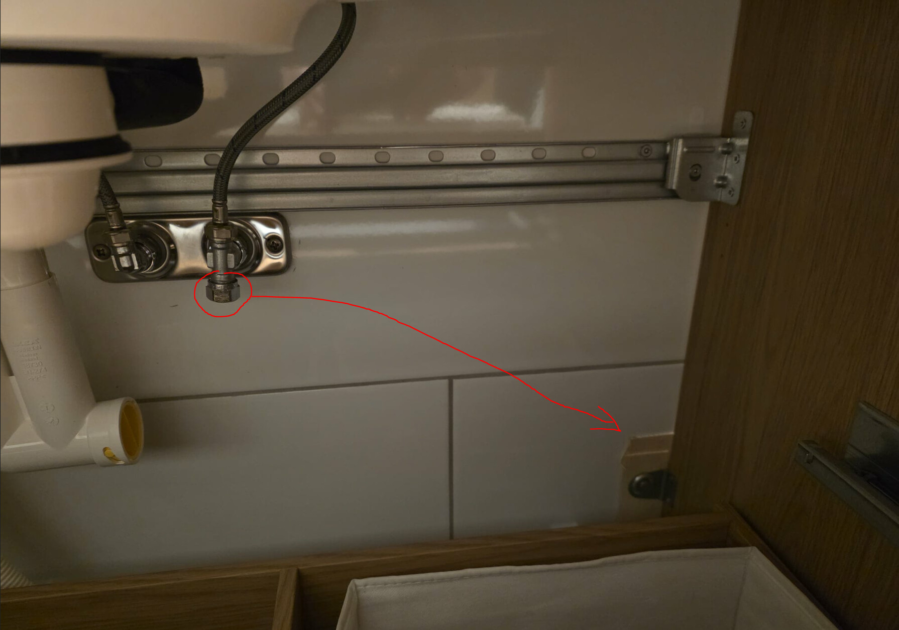

Går det inte att komma åt röret med kallvatten till toaletten?

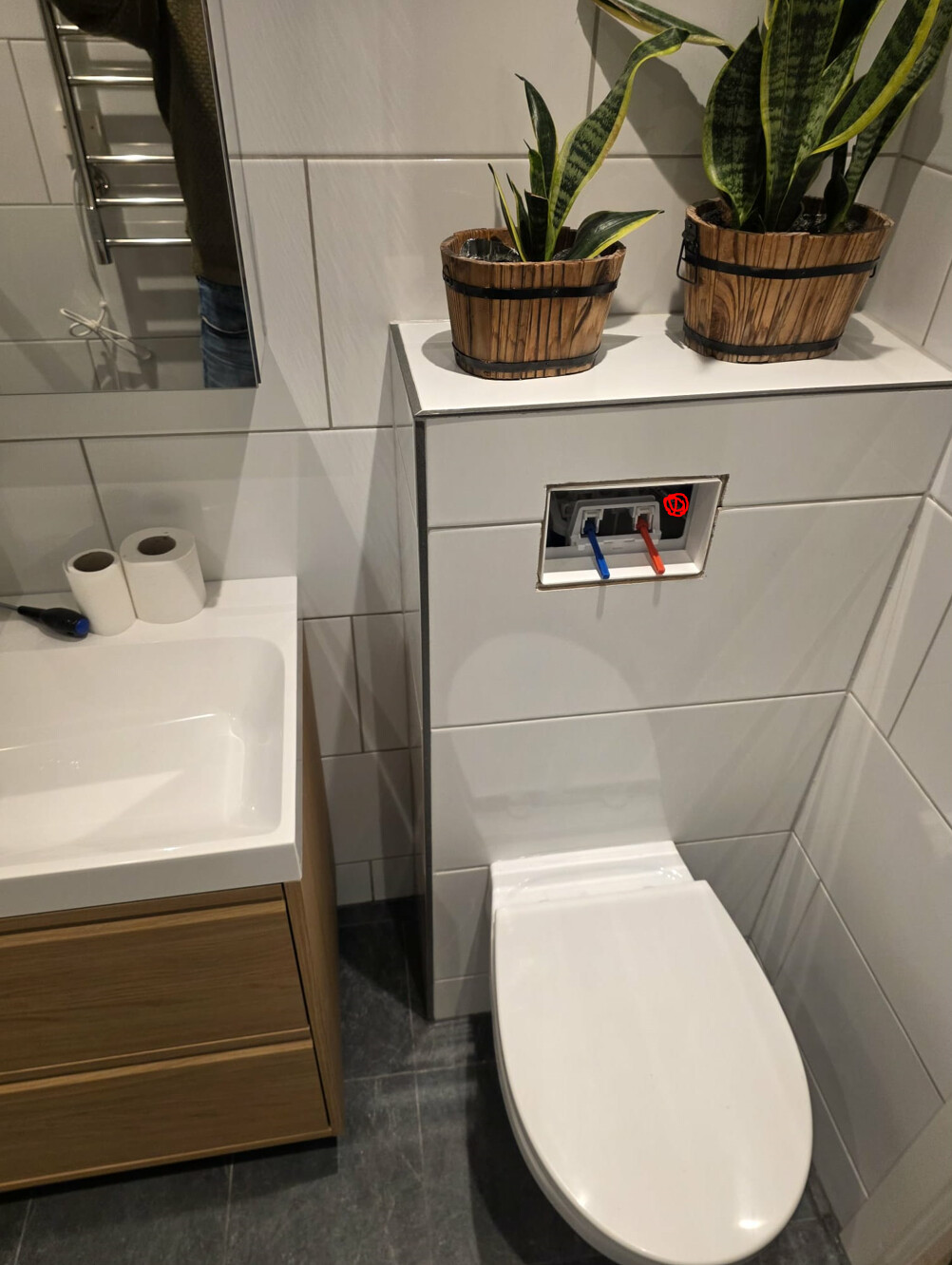

Det skulle ha gått om vi gjorde så när toaletten byggdes, nu är det lite knepigt. Men det blir däremot bra från vattenkopplingen under handfatet.

Det är för sent nu att ta från toalettvattnet, men hade man byggt lådan på annat vis så hade det varit en möjlighet med.
Vitt badrum med toalett och handfat. Två gröna växter i trätunnor ovanpå cistern. Blå och röd vattenkoppling synlig.

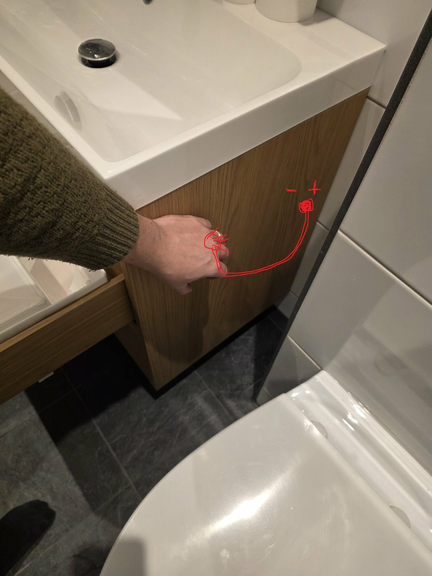

Det blir nog bra också med en toalettdusch som är där på sidan av handfatets skåp, då är det vid höger hand och lätt att nå.

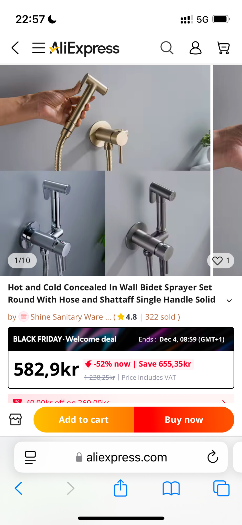

Vi har haft två sådana här i över 10 år nu. Har inte läckt något. Hittade inga bra lösningar i europa. Så därför köpte vi från asien. Finns massor på amazon och alliexpress. Inga garantier dock, men våra har funkat fint.
Och ljummet vatten är oerhört mycket goare än kallt :)

Hmm ja egentligen om rören i skåpet dras från både varm och kallvatten nära väggen så är det möjligt att sätta en liten blandare i stil med den du länkade nära väggen på utsidan av skåpet. Samt slang sen då till själva toalettduschen. Annars är lådorna ivägen om blandaren för toaduschen ska sitta längre ut på skåpet. Jag ska kika på det sen :)
  • Hand pekar mot badrumskåp med handritade röda linjer som visar potentiell dragning för toalettduschens blandare.
Exakt så har mina föräldrar gjort det. Kopplat rören inne i skåpet med blandaren och handtaget utanpå.

Nej, duschhandtaget kopplas in under blandaren, precis som man kopplar in en diskmaskin.
