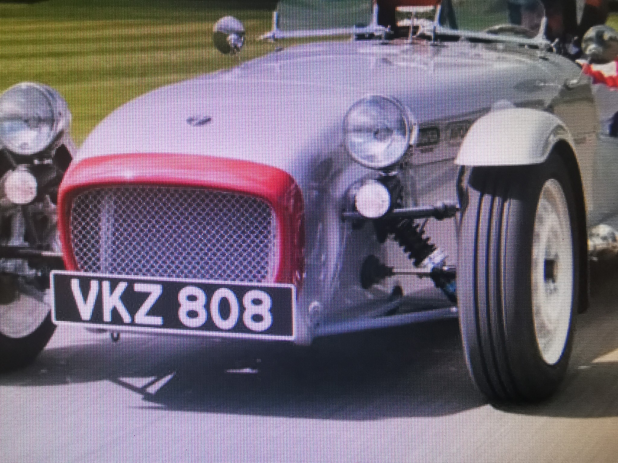

Jag utgick från dimensionerna på Caterham Super Sprint, så höjd/bredd på öppningen har samma relation. Jag vet inte hur det blir, men jag tänker att jag bygger ett skelett av spån- och gipsskiva, sen fogskum eller lyxigare frigolit (xps borde funka?) och sen slipar jag och spacklar och slipar, tills jag är nöjd....
  • Grå Caterham Super Sprint sportbil i närbild som visar främre stötfångaren, grillen och hjulen.

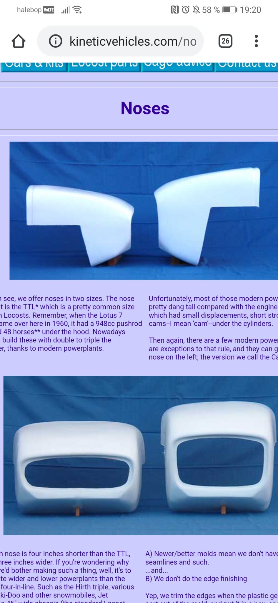

Incinerator
Den lutar väldigt mycket i förhållande till den jag har tänker den ska ju vara en förlängning av huven
Tanken var att få till nåt mellanting mellan de här två.. Men när du säger det, och jag tittar närmare på bilderna från sidan så sitter "min öppning" lite långt ner...
Tack för inputen... :D
  • Två olika storlekar av vitfärgade bilfrontar (nosar) mot blå bakgrund med beskrivande text om deras design.

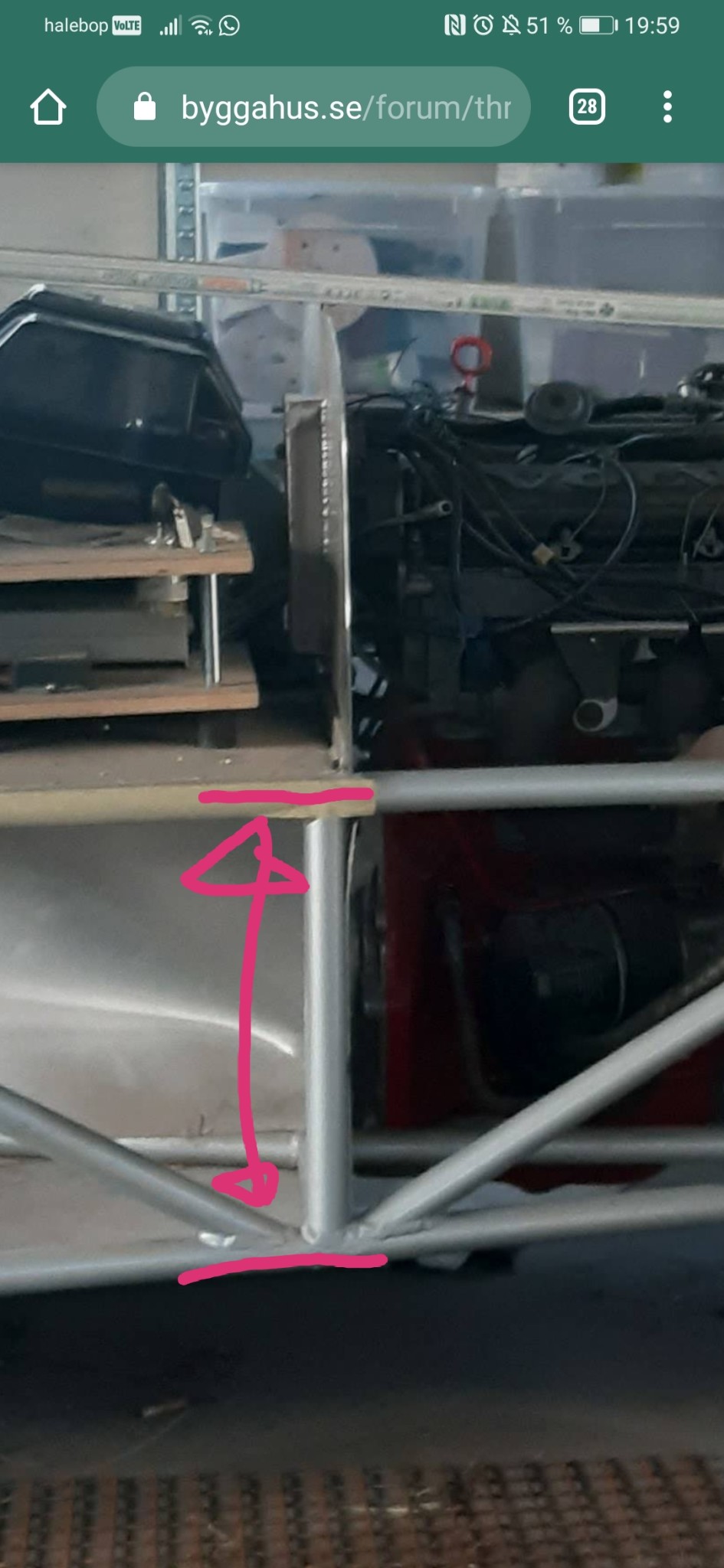

Hur hög är din ram här?
Jag kommer få horisontell huv, höjden på motorn ger inget alternativ tyvärr.. Jag har beställt en stol, ratt och pedalställ, så när jag provat runt lite så kanske det blir så att jag flyttar upp instrumentbrädans överkant uppåt några centimeter, men det gör ingen skidbacke direkt.. :rofl:
  • Ritad pil på bild anger höjden på ett metallramverk i en verkstad med diverse utrustning i bakgrunden.
340mm
Dan_Johansson
340mm
Ok, min ram är 380, så lite högre.... Överkanten på instrumentpanelen är 255 mm...
Ram till överkant på min är 370mm ram noskon 270 där huven ansluter avstånd 1200mm så ca 0.8 cm/m

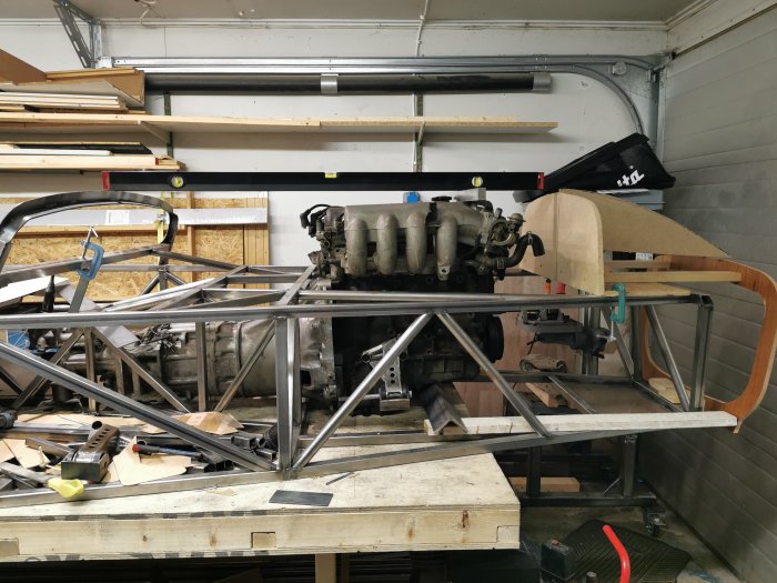

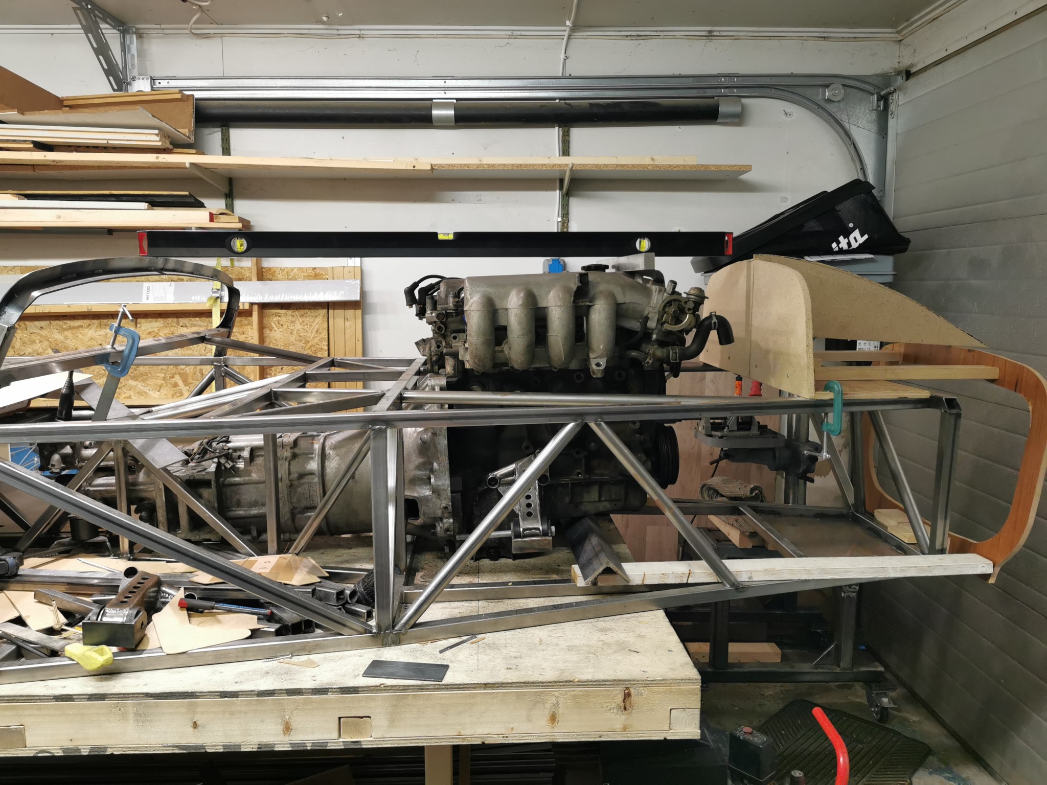

Ok, då förstår jag.... Jag tror det kommer att bli snyggt med rak huv, men både nosen och höjden på instrumentpanelen är inte spikade... Såhär ser det ut från sidan... Öppningen i nosen ska flyttas upp 5 cm ungefär tror jag....
Edit: lutningen ser värre ut på bilderna tror jag...
  • Bild på fordonram i verkstad med monterad motor och provisorisk kartongmodell av fordonets nos och instrumentpanel.
Skulle gjort nosen lite lägre så huven lutar något framåt. Det finns risk att bilen ser platt och lat ut annars.
Spånskiva, fogskum och spackel blir utmärkt för att bygga pluggen!

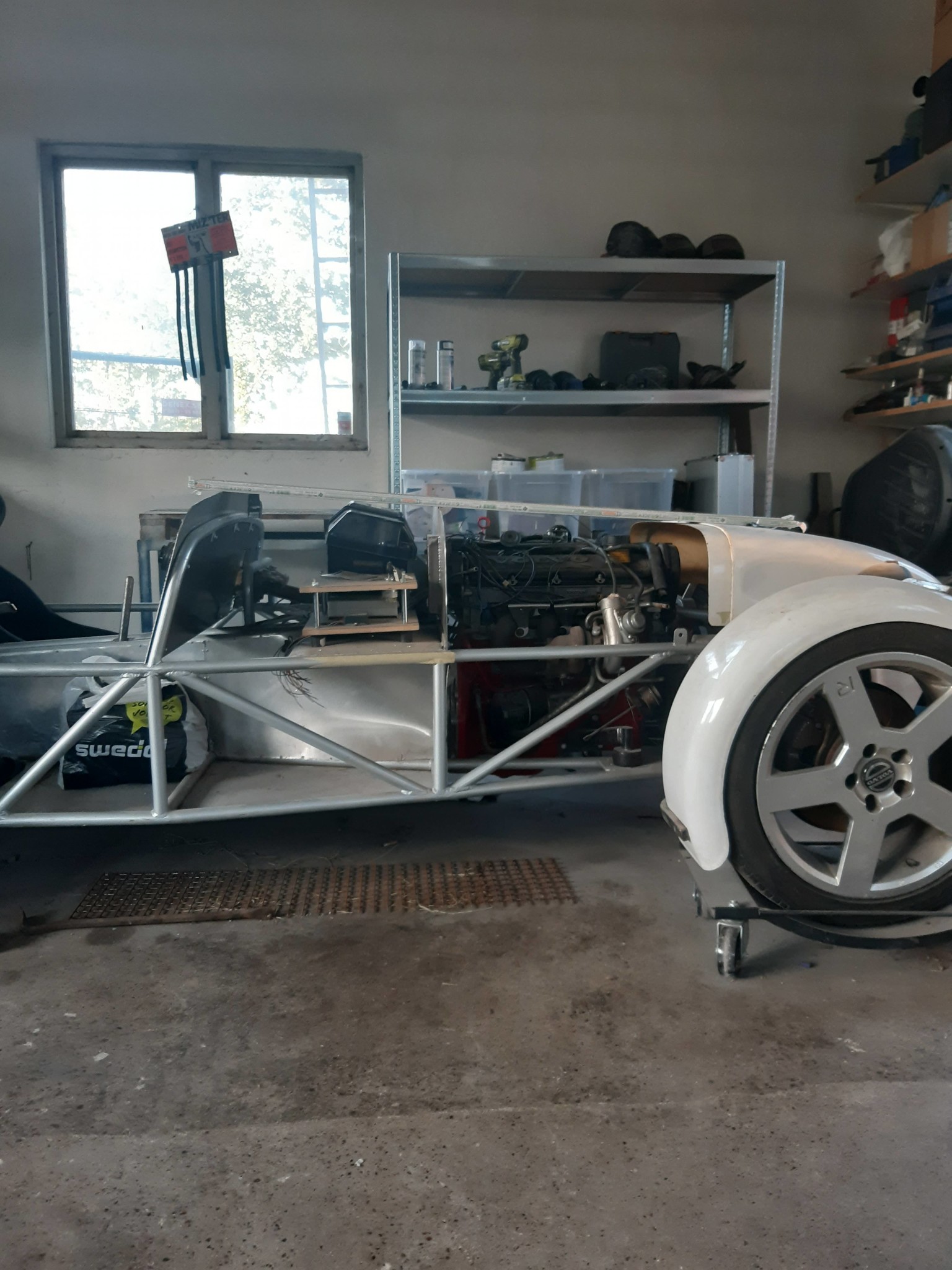

Tror nog du kan höja upp "gluggen" lite samt förlänga den ska ta ett kort på min kon
