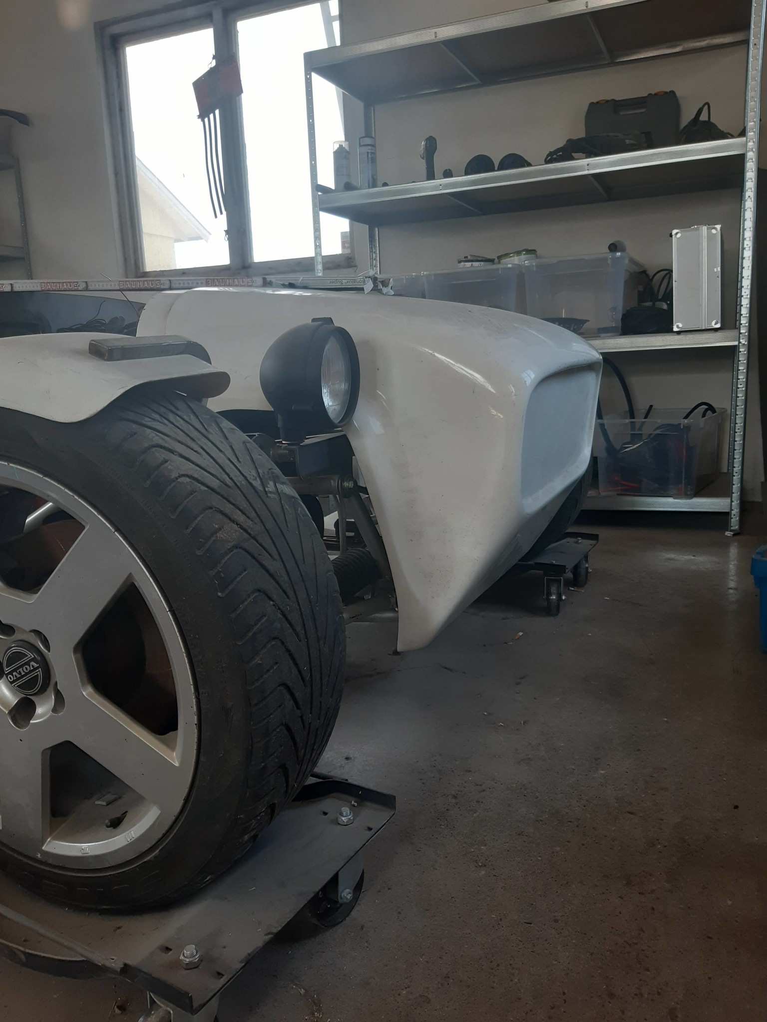

Andreas_kalmar Andreas_kalmar skrev:
[bild] här kommer den lite sent :)
Tack ändå, jag har inte kommit så mycket längre...
Vad är det för tillverkare på din nos? Den ser ut att ha rätt stor del "platt lutning" under luftintaget, jämfört med de andra jag sett...
Tror att det är ett dala7 plastkitt köpt det av samma som gjort ramen

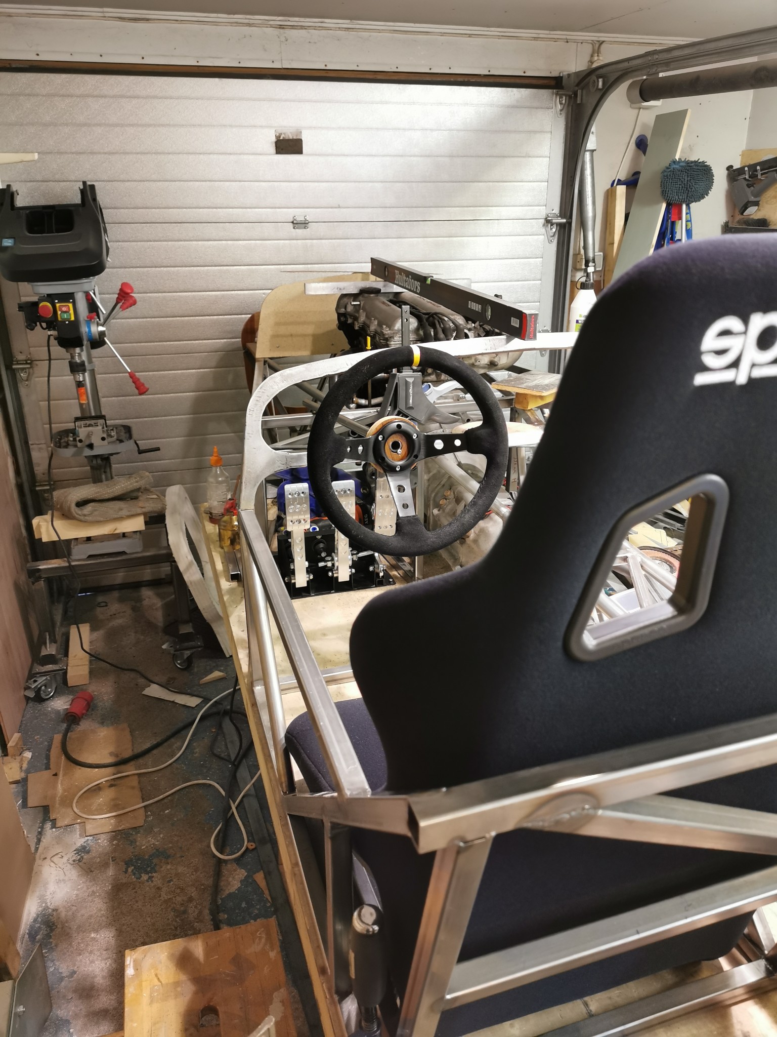

Blev en billig ratt och en dyr snap-off också... Å en halvbillig stol... :D
Nu kan jag prova ut sittställning och rattplacering....

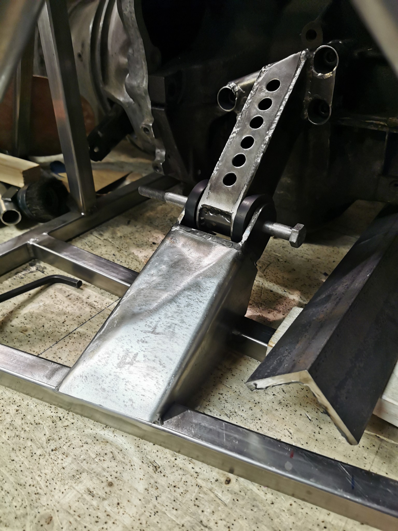

Hämtade lite prylar i veckan...

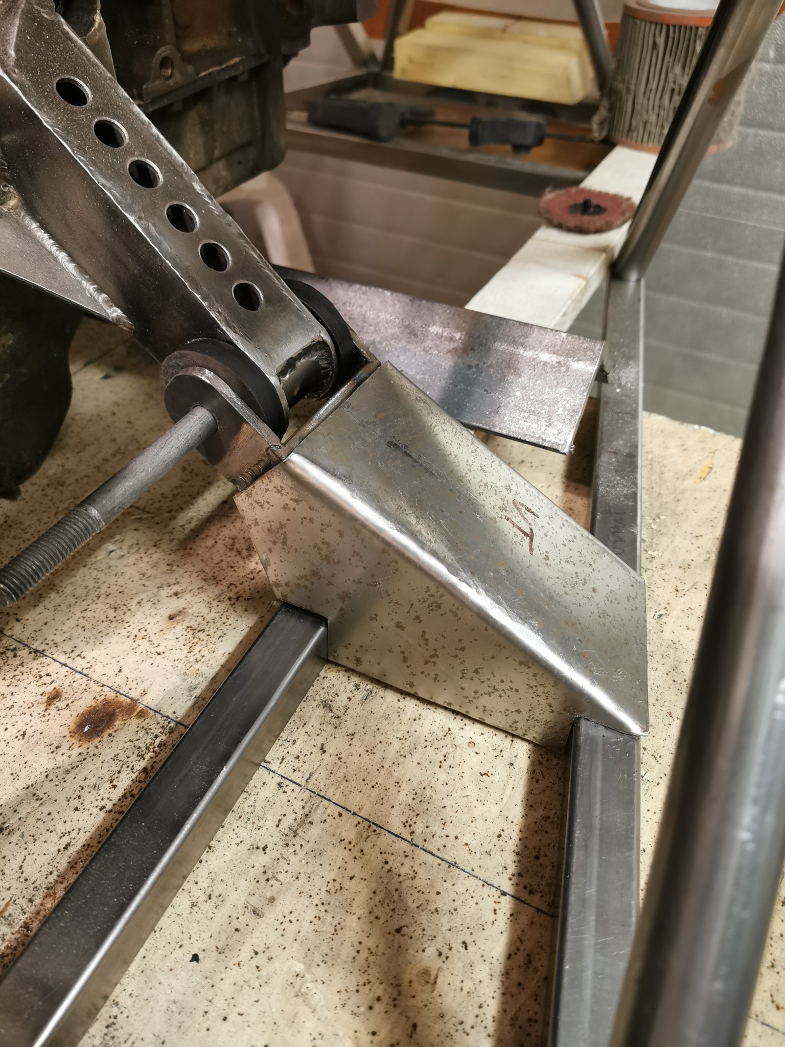

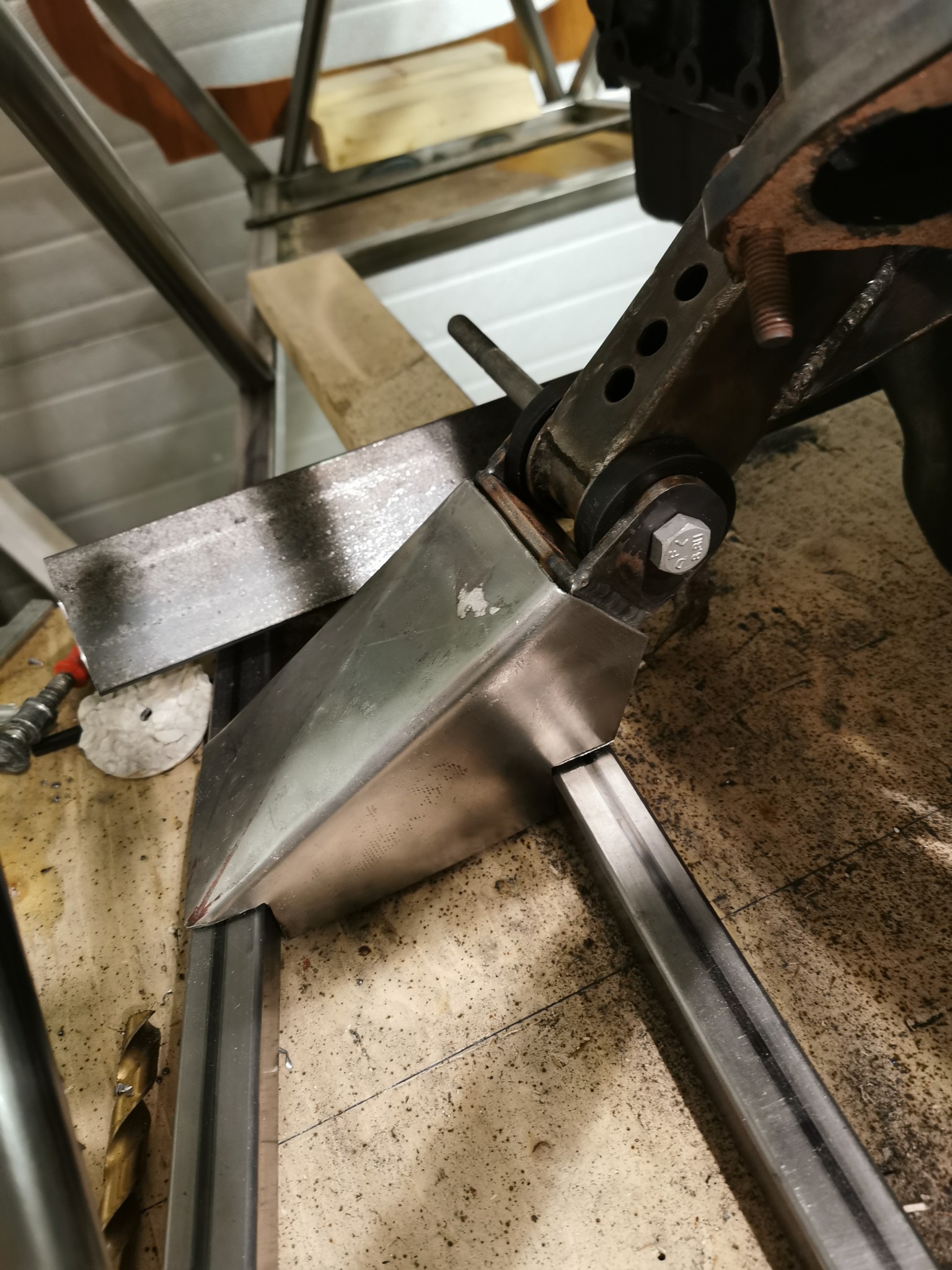

Och försökte gå från CAD till verklighet i en plåtbit... 2 mm blir väldigt styv så fort den får ett veck eller två...

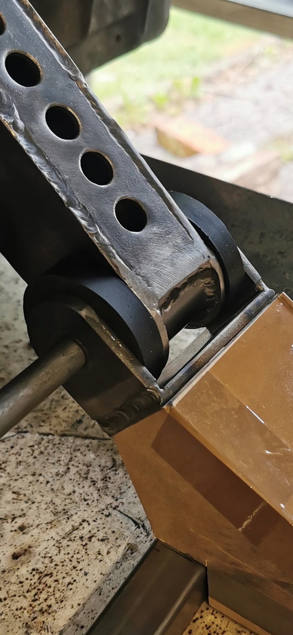

Kul progress!
Frågan är hur bra det där fästet kommer hålla med bara flänsarna rakt upp sådär

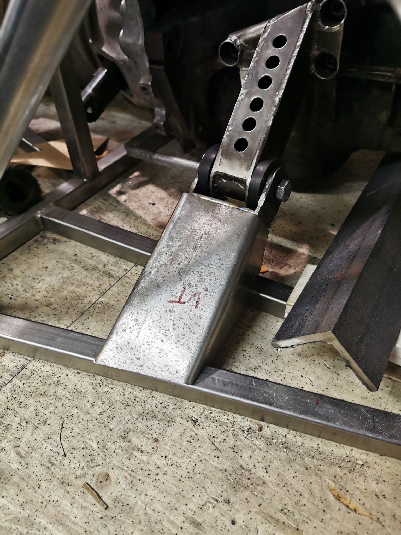

Dagens framsteg

Rabbithole Johannes Carlsson skrev:
Kul progress!
Hur menar du? Utveckla!:geek:
Edit: Menar du de här flänsarna, det är ett U i 5 mm plattjärn....
  • Metalfläns formad som ett U i 5 mm tjockt plattjärn fäst vid en metallstruktur med runda hål.

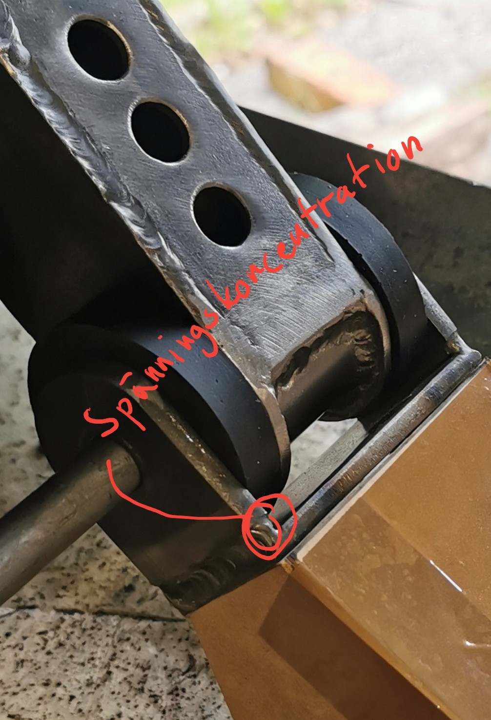

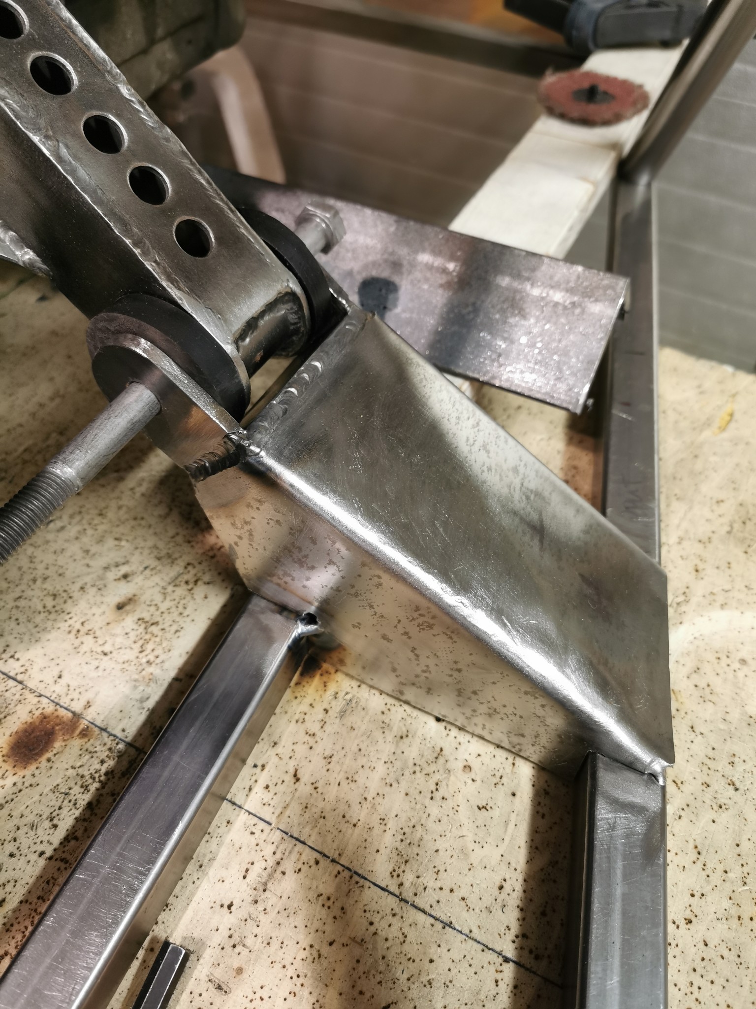

richardtenggren
Det såg ut som det bara var svetsarna som fick ta den axiella belastningen innan du skrev att det var en U-profil, men kanske kan du skära till en triangelformad plåt som stödjer upp örat mot chassiröret nederst i bild :)

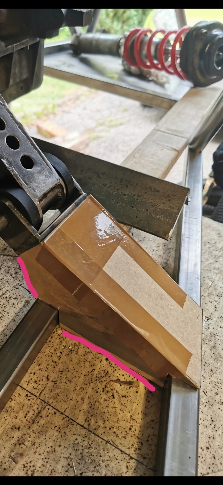

Tanken är att "boxa in" fästet i ramen med 2 mm plåt..

Det är här jag menar att du får en spänningskoncentration och lite vekt ovanför men jag tänkte nog att det var 1,5-2mm gods och inte 5mm bojsänke du bygger med.
Skulle inte bilen vara lätt? ;)
Närbild av metallkonstruktion med spänningskoncentration markerad vid svetsfog.
Workingclasshero och 1 till
Lätt överdimensionerad är också lätt... :crysmile:
Hade bara 3 och 5 mm plattjärn, tyckte att 3 var lite klent... De brukar ju köra med 1/4 i Amerikat...
Ska svetsa på insidan också... (y)

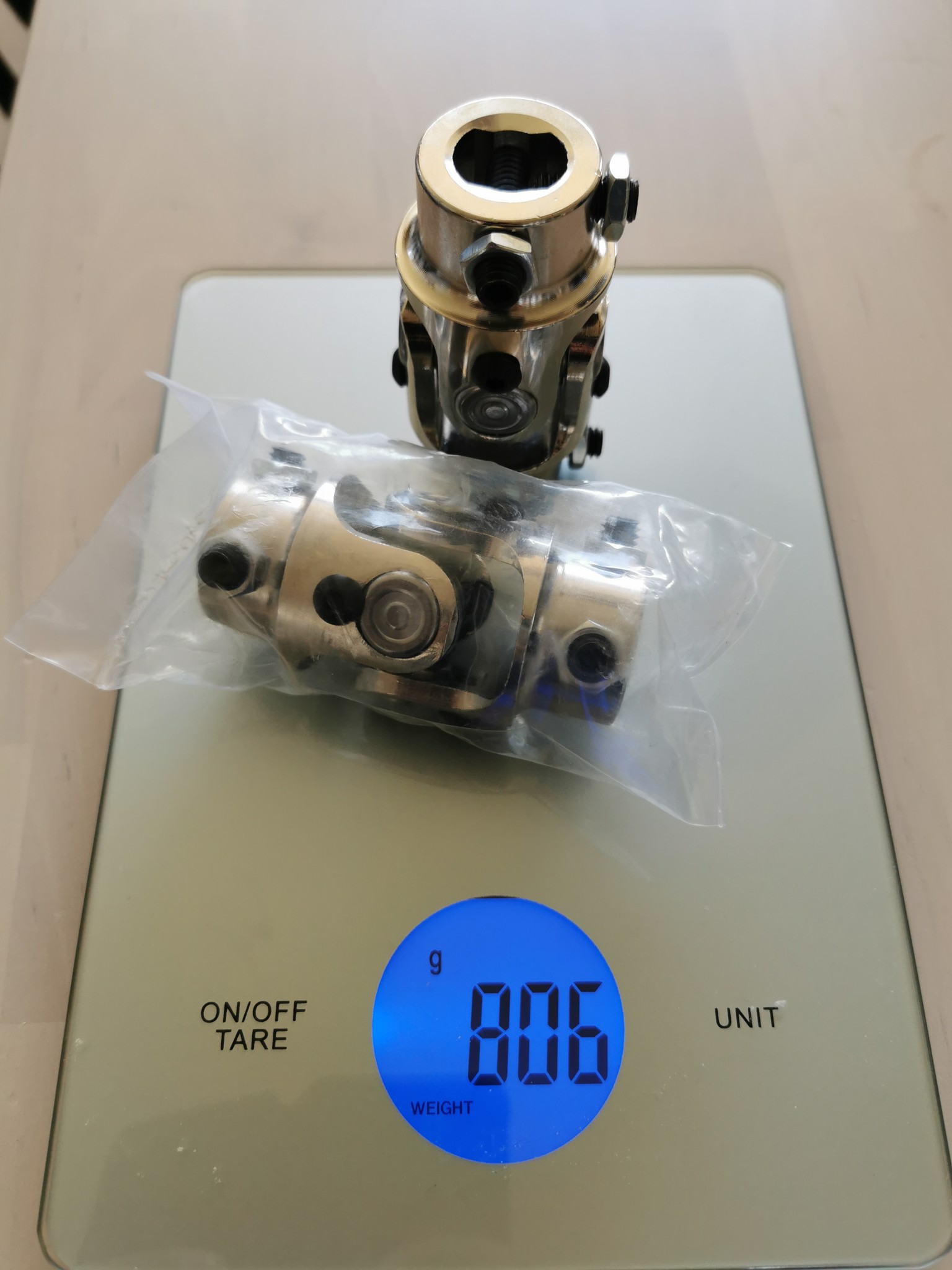

Tung, tyngre, tyngst?
