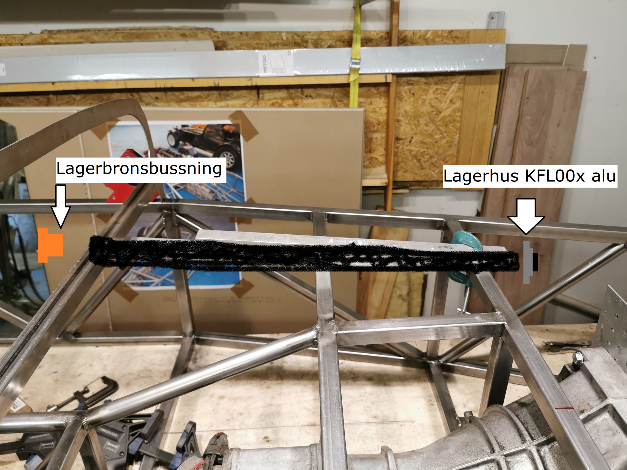

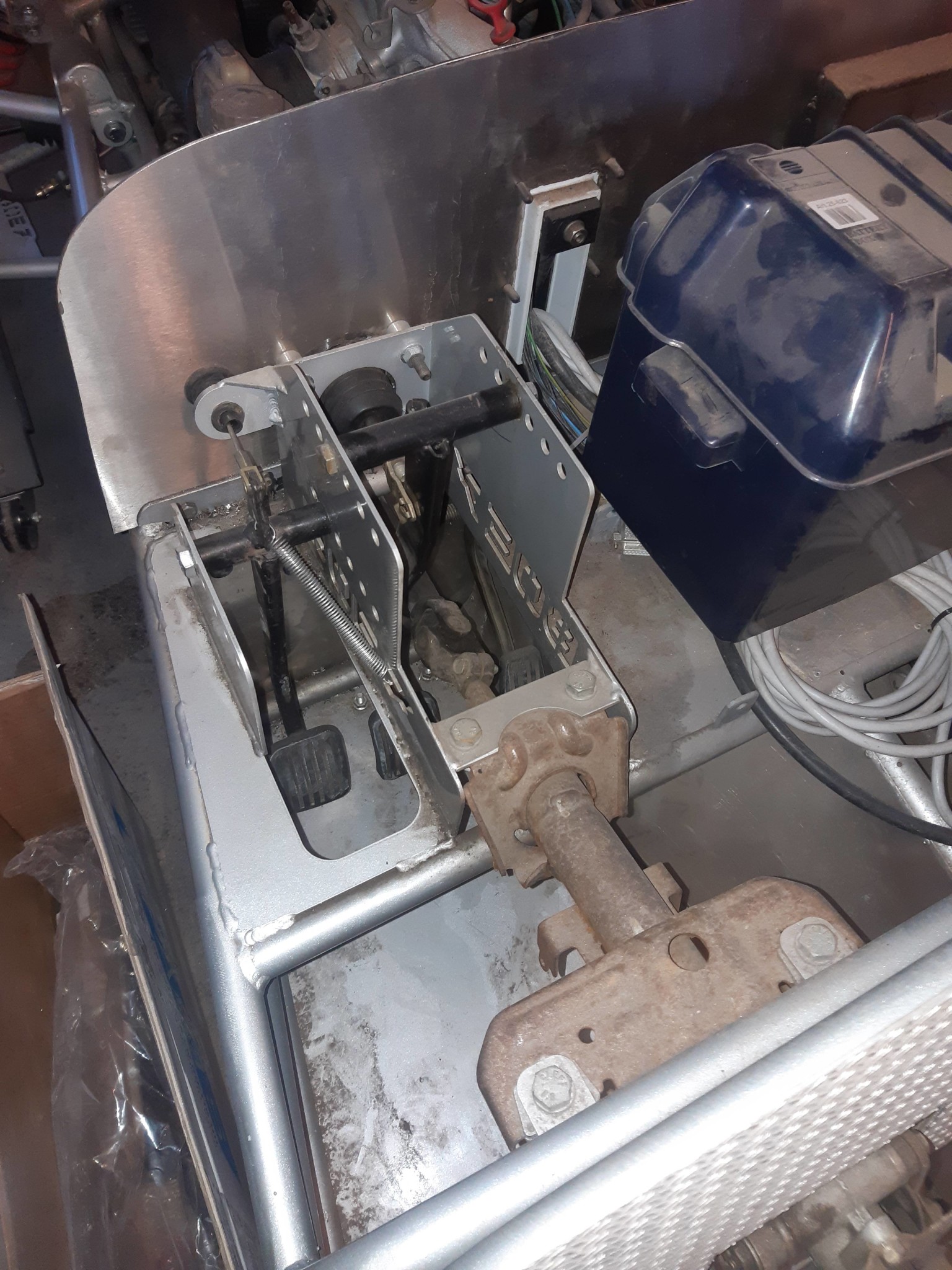

Jag har tänkt att bygga rattstången själv, ungefär som i bilden (pardon mina epic paint skillz) ...
Tanken är att köra ett precisionsstålrör i lagom dimension mellan en bussning och ett kullager, och en slipad axel med god svetsbarhet som rattaxel ...
  • Metalliskt byggnadsställ med utmarkerade delar för lagerbronsbussning och lagerhus KFL00x, illustrerar konstruktionen av en rattstång.
Incinerator

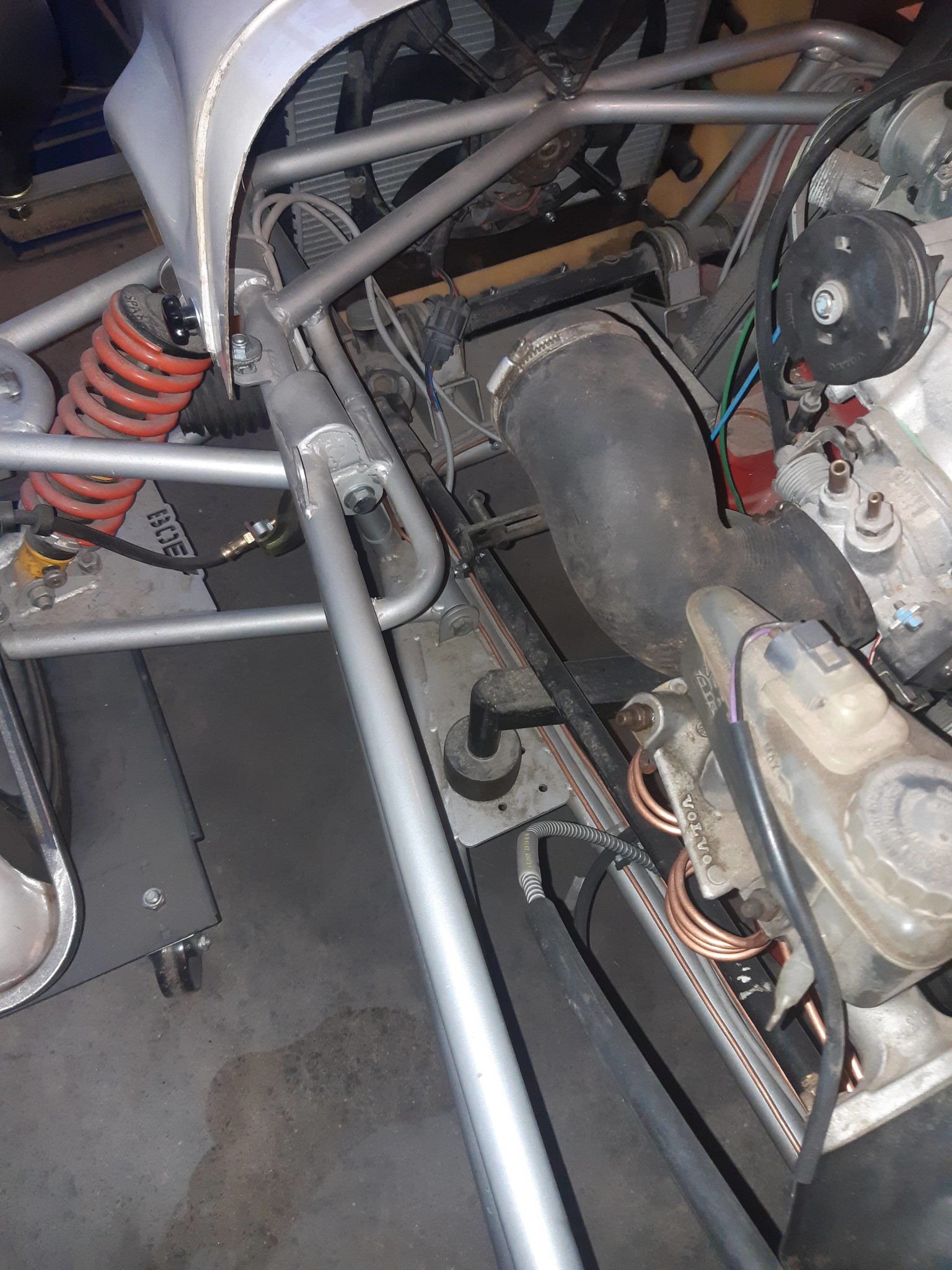

Nu är inte mitt bygge färdigt. Men stäm av med din tilltänkta SFRO besiktnings person innan du gör något helt färdigt med styrningen. Styrning och bromsar är ganska kritiska punkter i ett amatörbygge. Jag valde ett hopplock av Volvo standard delar från 740 och 240 för att få ihop min rattstång. Min deformationszon är som du beskrev högre upp med hjälp av två leder som skapar en större vinkel på mitten av rattstången. "Hemsvetsade" delar har jag sett användas på andra byggen och det är godkänt. Men det kan vara bra att få ok av den som ska godkänna bygget innan man jobbar för mycket med kritiska delar.

Skarvad rattstång från Toyota kopplad till styrväxel från en Volvo 940 i en verkstadsmiljö.
Skarvad rattstång från Toyota mot Volvo 940 styrväxel i ett bilbygge.
rattstång från Toyota skarvad mot volvo 940 styrväxel

Glömde måtten orginaldelarna är 19mm och den nya delen är 21mm sorry för ot
Är Volvo 19 mm?
Japp mätt mot ingående axel på styväxlen
Dan_Johansson
Man undrar ju om det finns någon koppling mellan diametern och vikten på bilen, eller om det bara handlar om hur mycket "gummisnoddseffekt" man vill ha när man svänger.... :thinking:
Tror 19-21 är ganska vanligt mest jänkare som har 1" mest för att dom gillar att överdriva men jag tror att det är rör då mina är nog solida

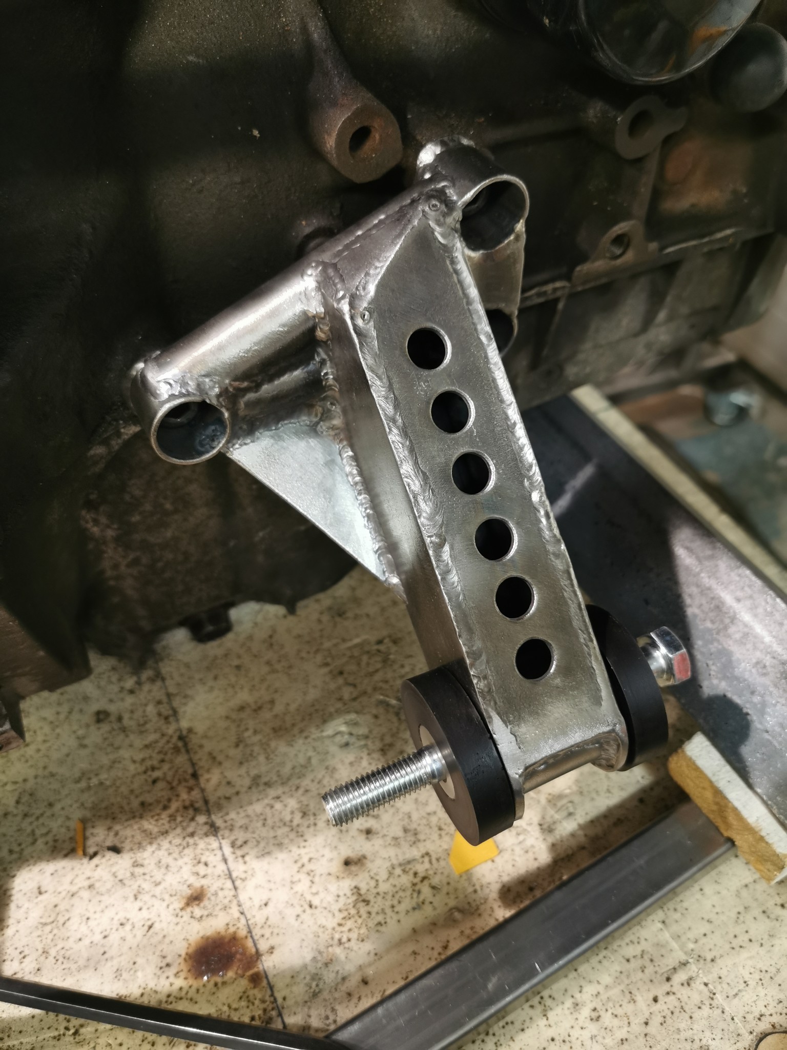

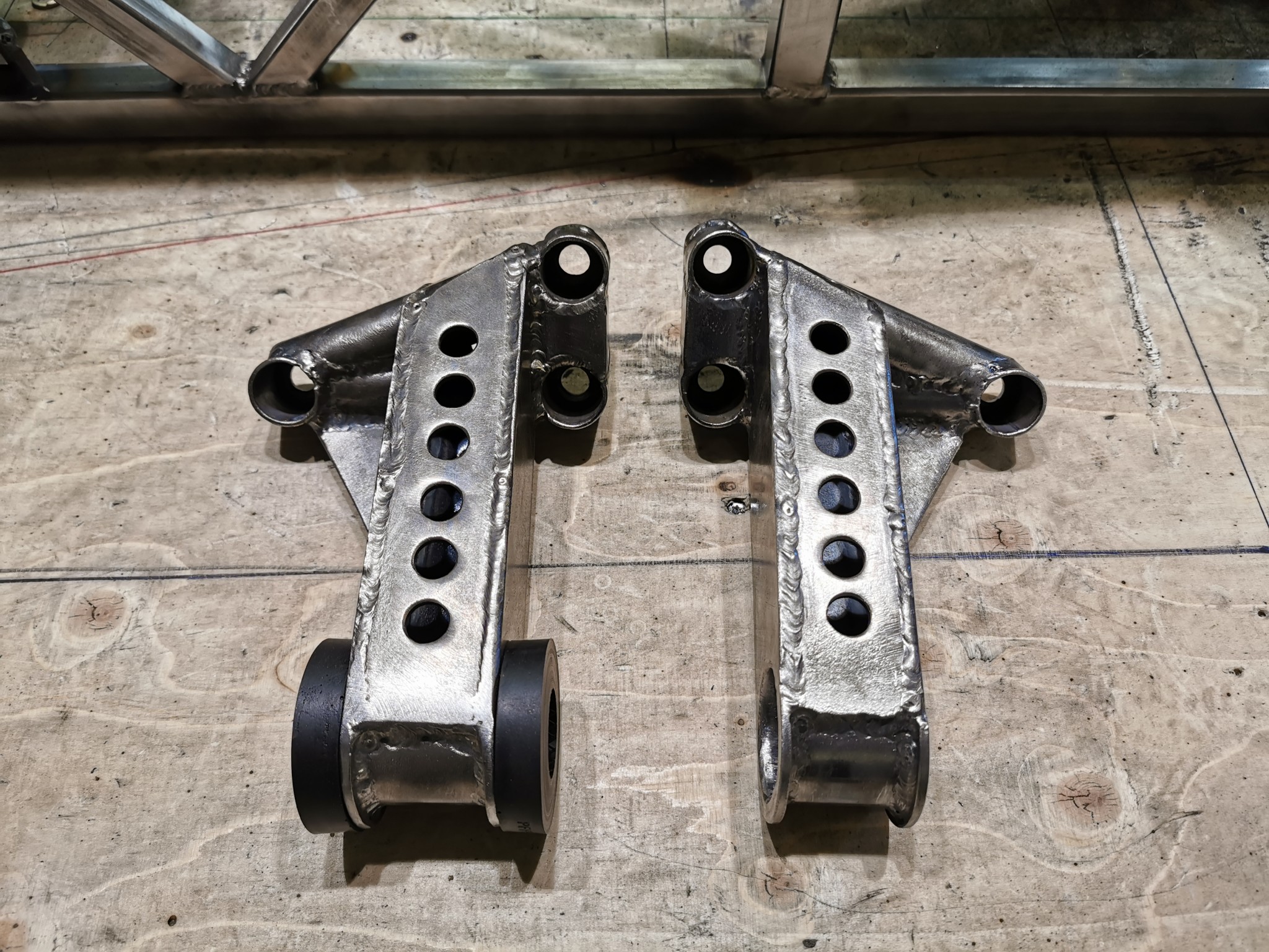

Snickrat ihop motorfästen...

Glöm inte att uppdatera tråden här också. Såg ju nya bilder i en annan tråd ;)

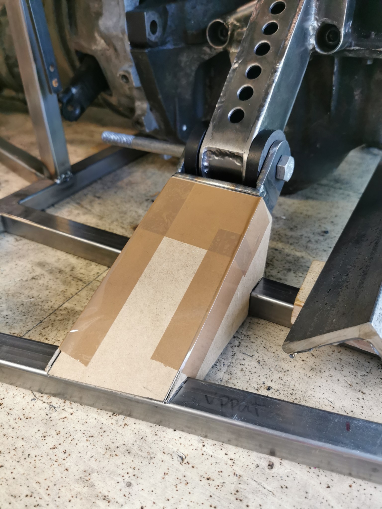

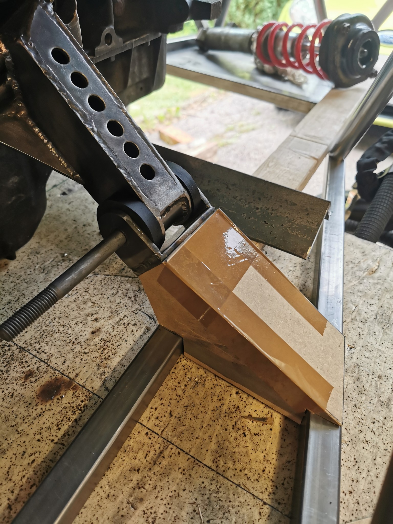

Lite mer bilder på nästa steg... Mer CAD... Troligen tillverkas i 2mm plåt.... Blir nog styvt med ett par speed holes i...

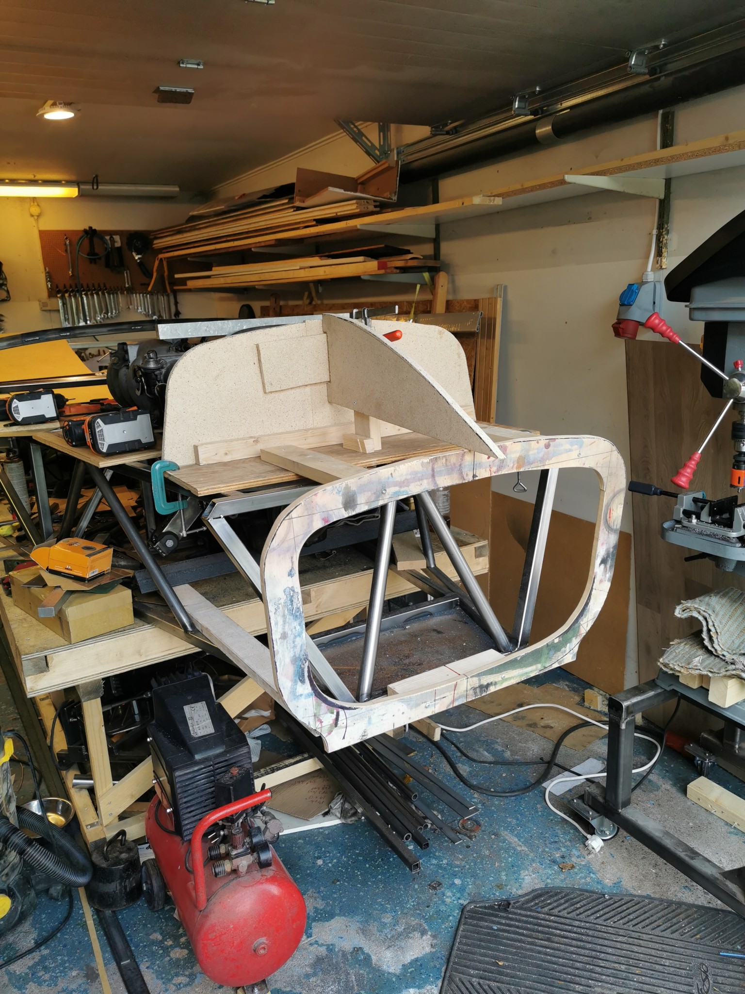

Börjat på en plugg till nosen..
  • Konstruktion av träplugg för båtnos i ett verkstadsutrymme med verktyg och material.
Incinerator och 6 till
Byt namn på tråden??
Bra jobbat (y)
//AA
Ska det bli nos i aluminium?
