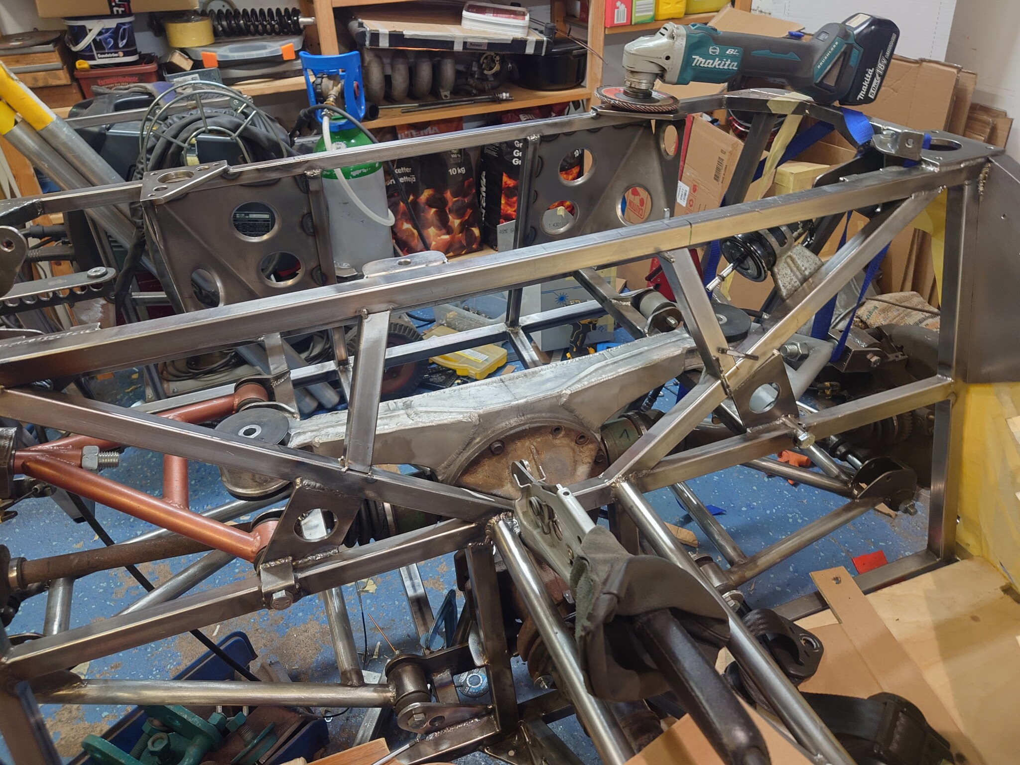

Lite mer tid i garaget idag....
Gjorde ett fäste av 6 mm vinkeljärn, kanske lite överdrivet tjockt, men det var det som fanns...
Fäste av 6 mm vinkeljärn och ett punktat rör monterat i ett garage på en metallram.
Fäste av 6 mm vinkeljärn i ett skruvstäd i ett garage, synlig skruvhål i mitten av järnet.
Fäste av 6 mm vinkeljärn med hål, placerat i ett skruvstäd i ett garage, omgivande arbetsytor och verktyg i bakgrunden.
Fäste av 6 mm vinkeljärn monterat i ett garage, med ytterligare ett rör punktat. Verktyg och material syns i bakgrunden.
Metallram i garage med nya svetsade fästen och rör av 6 mm vinkeljärn, omgiven av verktyg och byggmaterial.
Punktade även dit ett till rör;
Metallkonstruktion i garage med 6 mm vinkeljärn, monteringsfäste och extra rör. Verktyg och papper ses i bakgrunden.

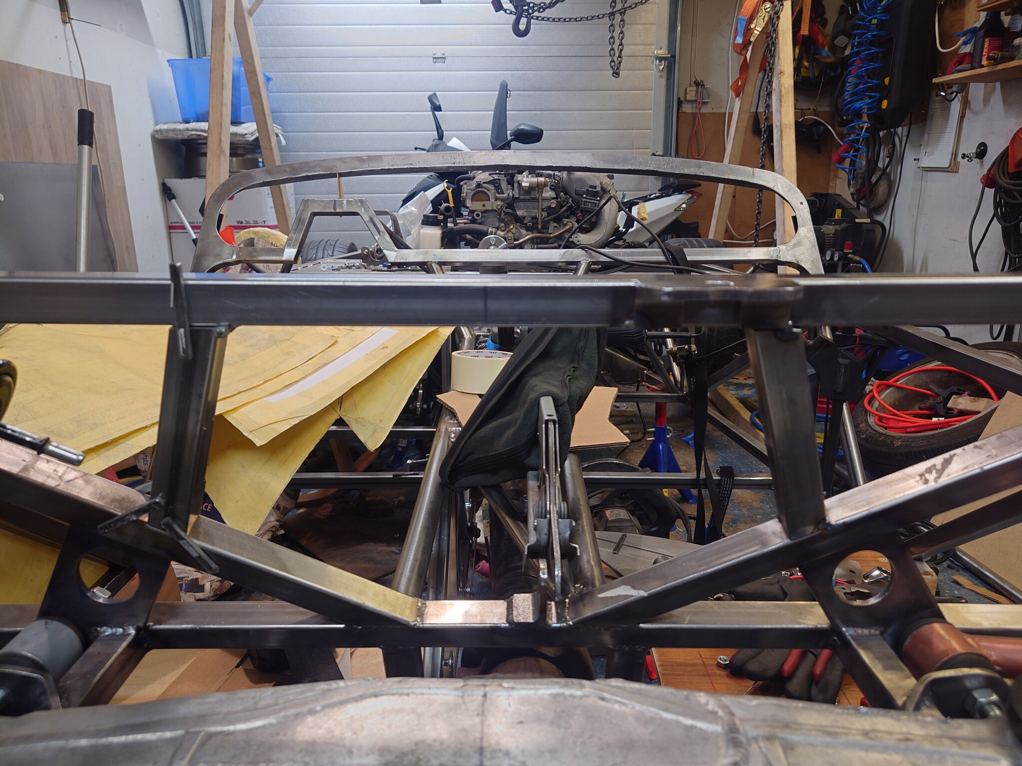

Eftersom allting händer i världens minsta garage så är film rätt knepigt... Vet inte riktigt hur en guidad tur skulle se ut... 🙂
Här är i alla fall två översiktsbilder, vet inte om det gör det enklare att se vad som är vad...
Chassi med motor och fjädring i ett trångt garage fyllt med verktyg och material.
Två bilchassin i ett litet garage med verktyg och träskivor runtomkring, under arbetet på ett projekt.

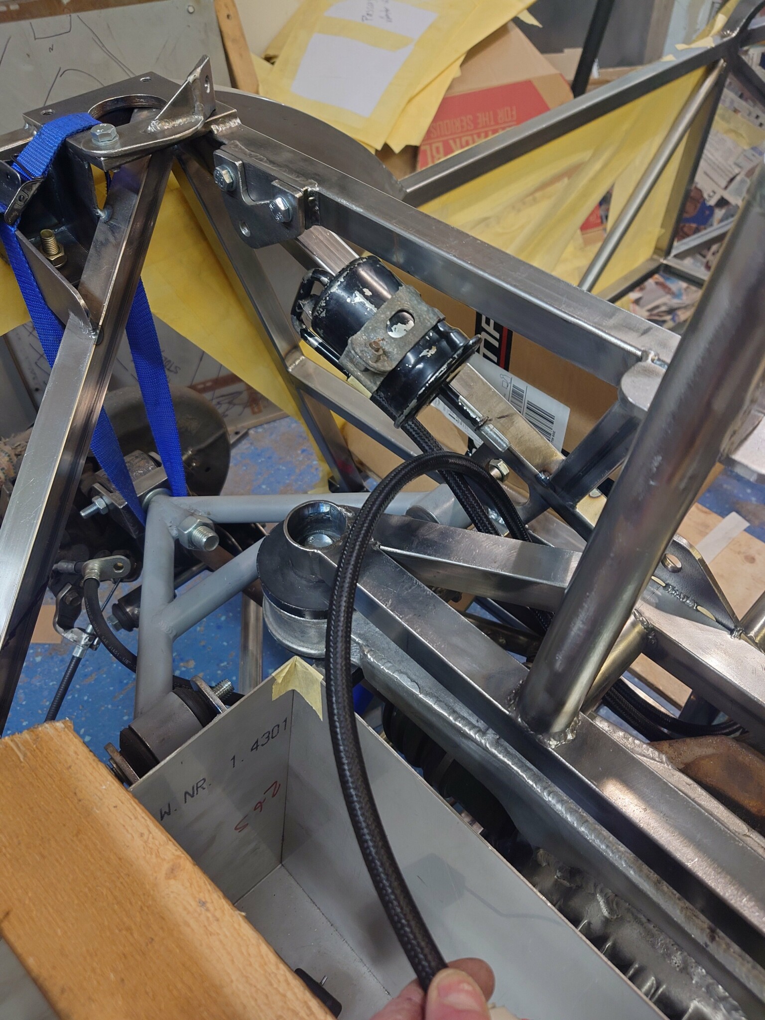

Fick några timmar igår med, så förarsidans bältesfäste blev punktat och klart, ihop med förstärkningsrör...
Alla bältesinfästningar ska klara en belastning på minst 1,6 ton...
Bilprojekt i garage: Förarsidans bältesfäste och förstärkningsrör, verktyg och material i bakgrunden, bensinslangar testas för matning och retur.
Metallram med bältesfäste och förstärkningsrör i ett garage. Verktyg och utrustning syns i bakgrunden.

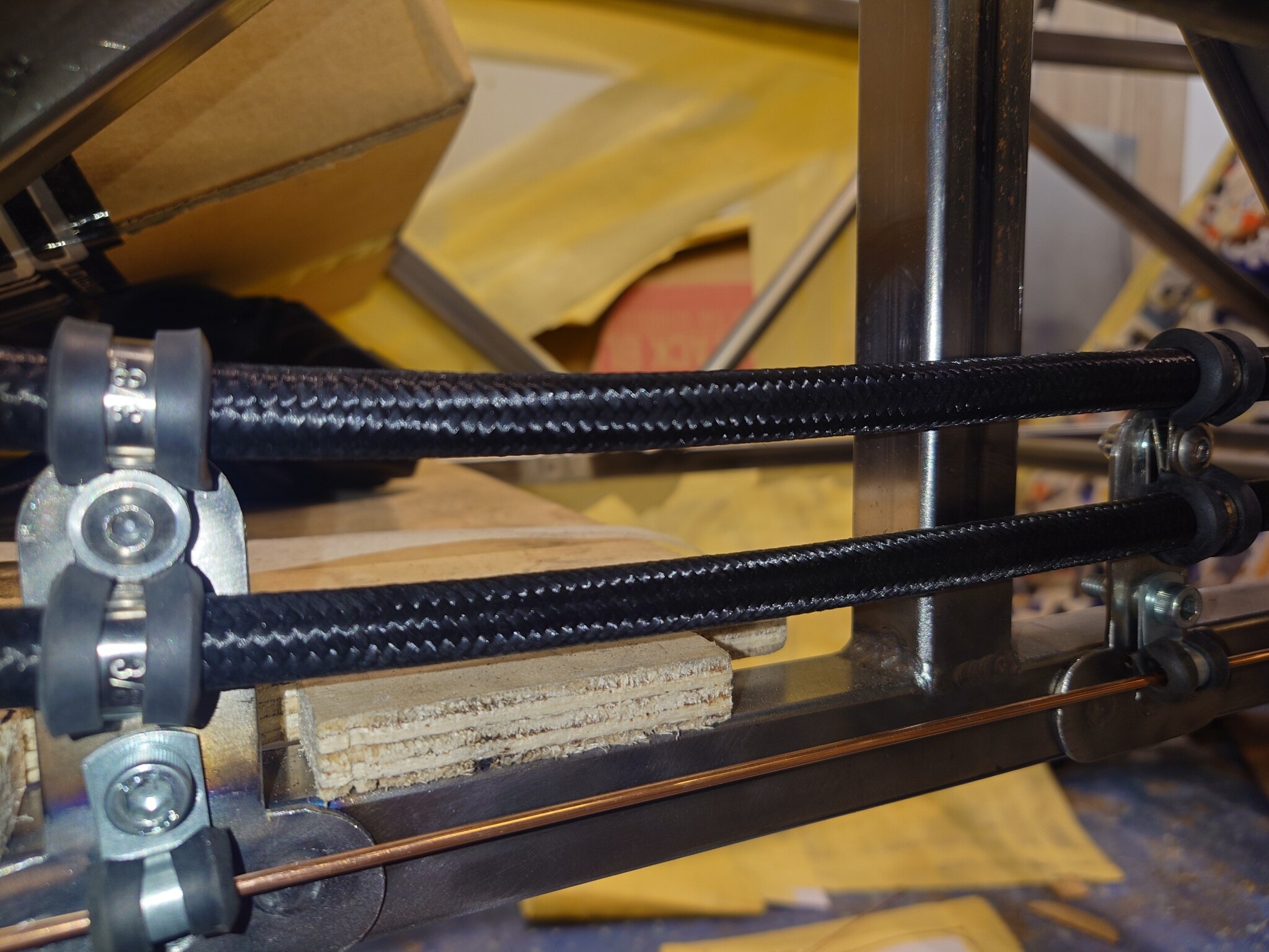

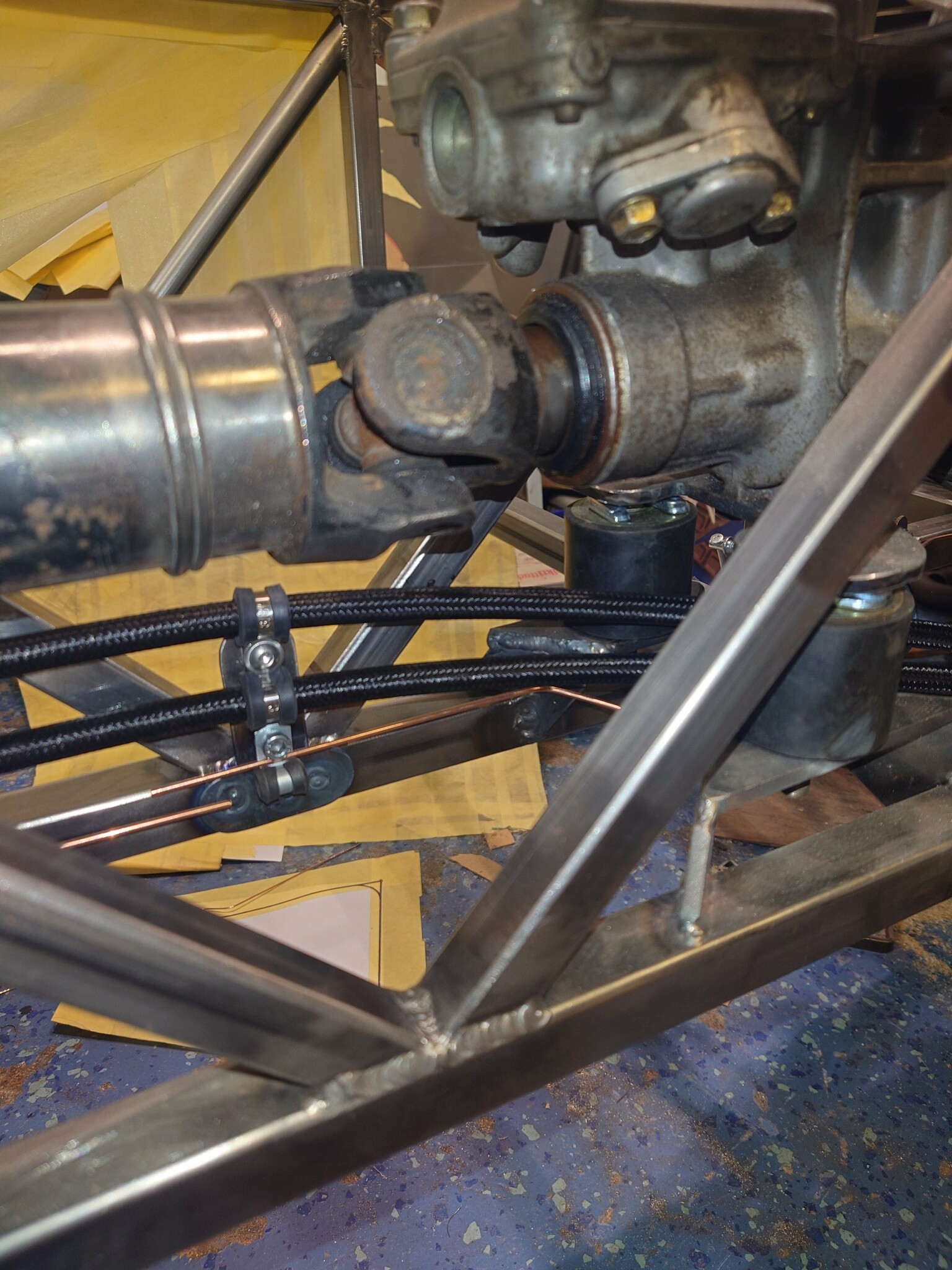

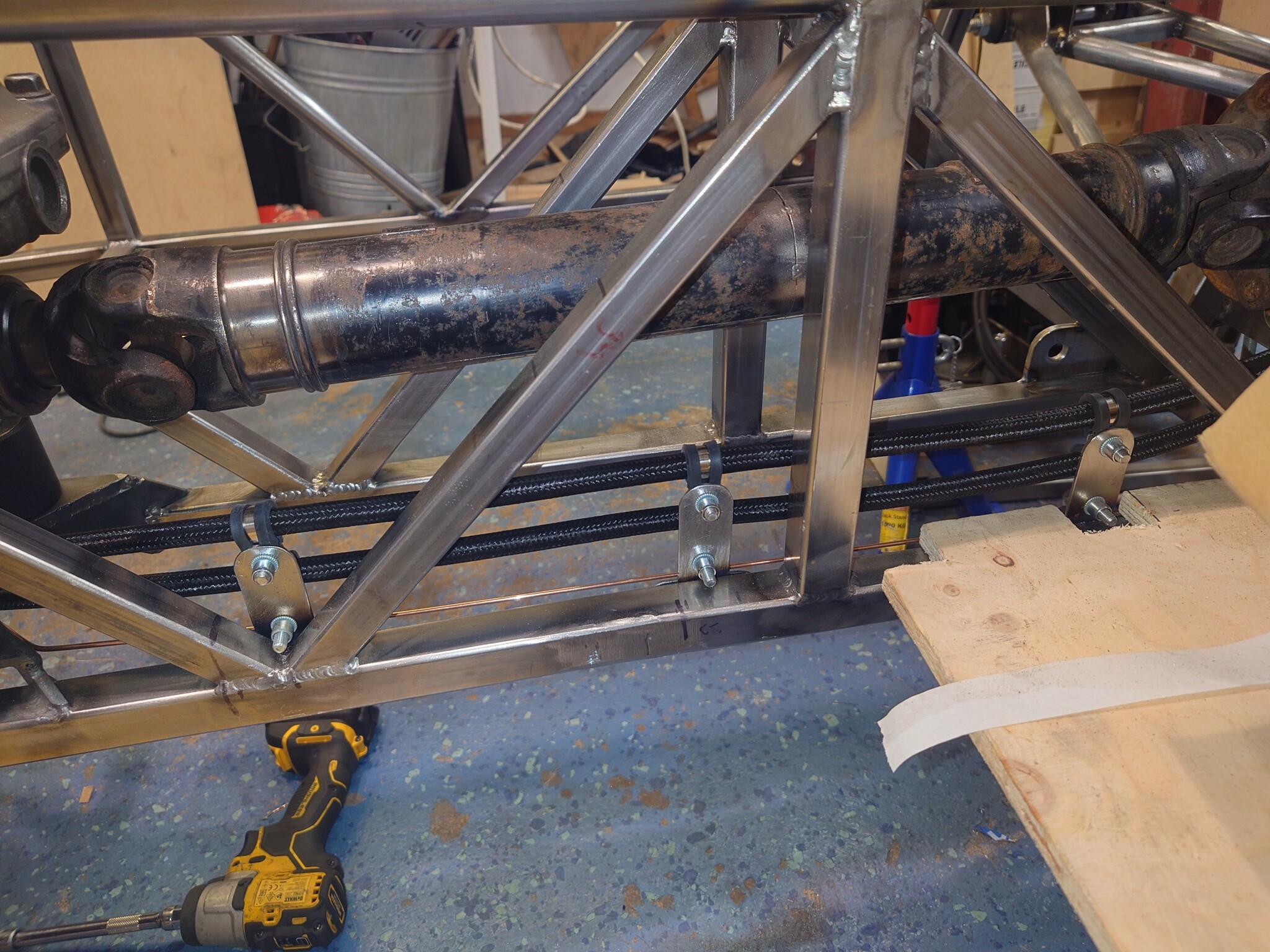

Testade även att dra bensinslangen för matning och retur, kan nog bli bra;
Metallkonstruktion med förarsidans bältesfäste och förstärkningsrör, samt hand som håller i en bensinslang.
Närbild på ett strukturellt fäste i en bilram med monterade rör och slangar för bränsleledning, samt verktyg och träskiva på verkstadsgolvet.
Bensinslangar för matning och retur monterade med klämfästen på en metallram i ett fordonsbyggprojekt.
Närbild på ett chassi med bältesfäste, förstärkningsrör och bensinslangar för matning och retur monterade.

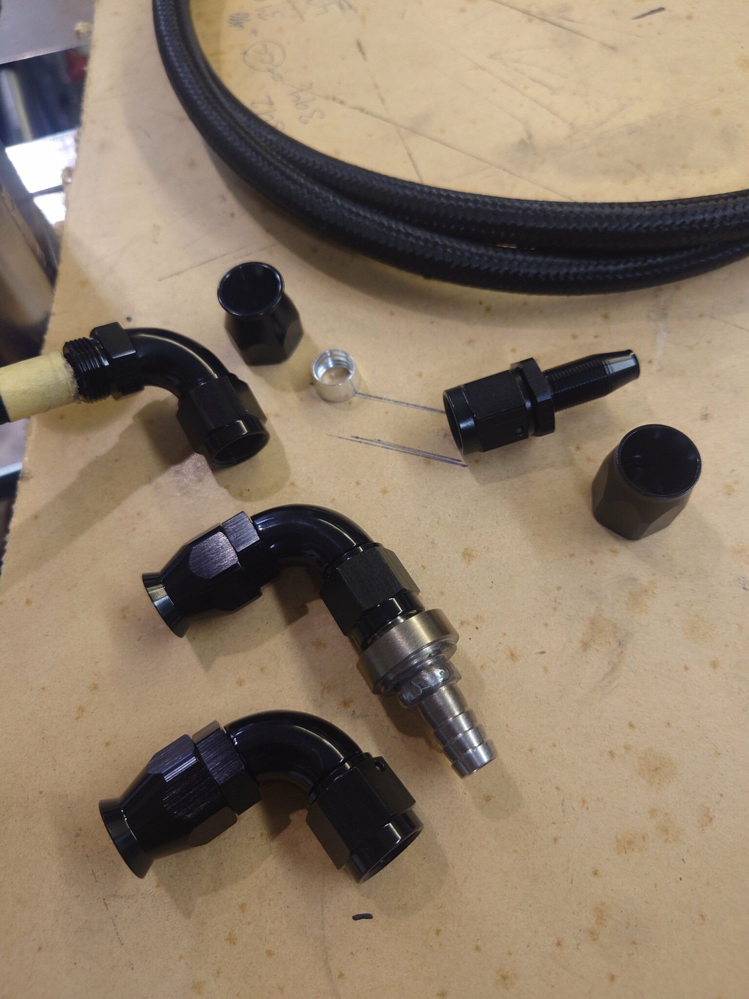

Ramlade in lite kopplingar idag med..
Lyckades köpa fel rak koppling såklart, den är för vanlig slang, men jag ska köra med PTFE så det är klart för E85 när turbon kommer...
Svarta och metallfärgade slangkopplingar samt en svart flätad slang ligger på ett bord.
Handlade på MrTuning den här gången med, slangen därifrån verkade helt ok... Kopplingarna känns hyfsade med, nästa etapp kommer jag handla på Speeding då de har några speciella varianter som jag behöver, bland annat för att köra med vanliga bensinfilter...
