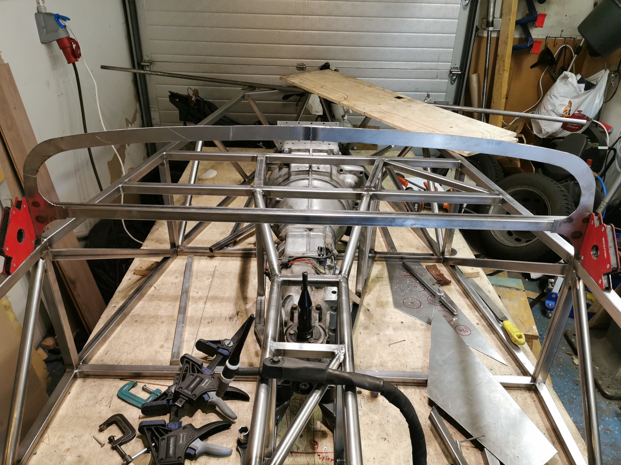

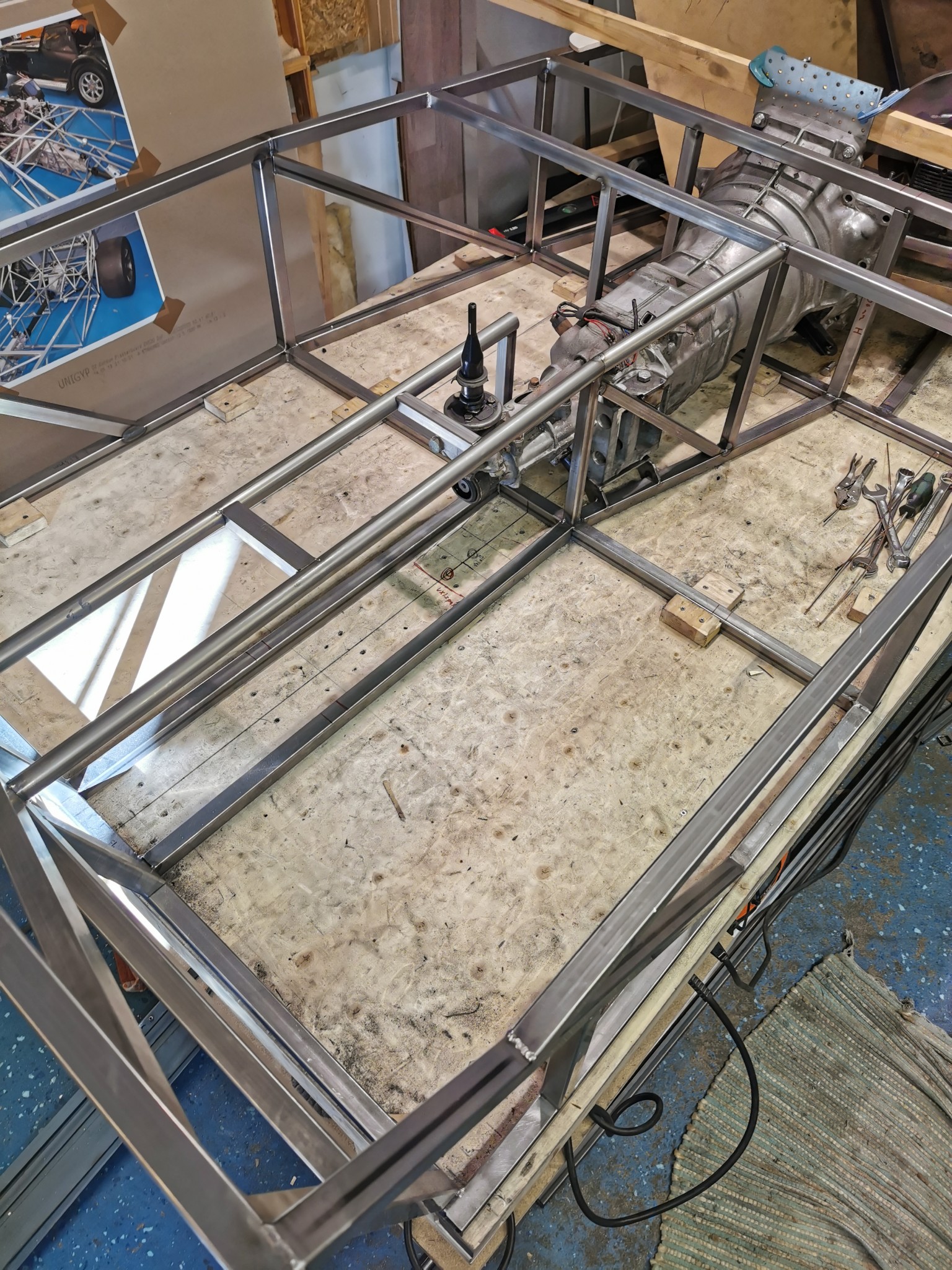

Ser bra ut men stummontera inte motor/låda det är bara jobbigt
Jag tänker att det är så det är på rääserbilar?:crysmile:
Miatan har ju en balk som sitter mellan lådan och diffen, och tillsammans med motorn är det de enda fästena...
Incinerator
Ja, det är ju en torque arm, på en corvette är det likadant fast rör på t.ex. c5. Bästa vore väl att behålla infästningen exakt som på Miatan. Men det funkar säkert så länge du inte gör det för styvt på något ställe och det spricker ;)

Jag tror det kommer gå bra, annars så ärjag redan nu inställd på att bil 2 blir perfekt... :crysmile:

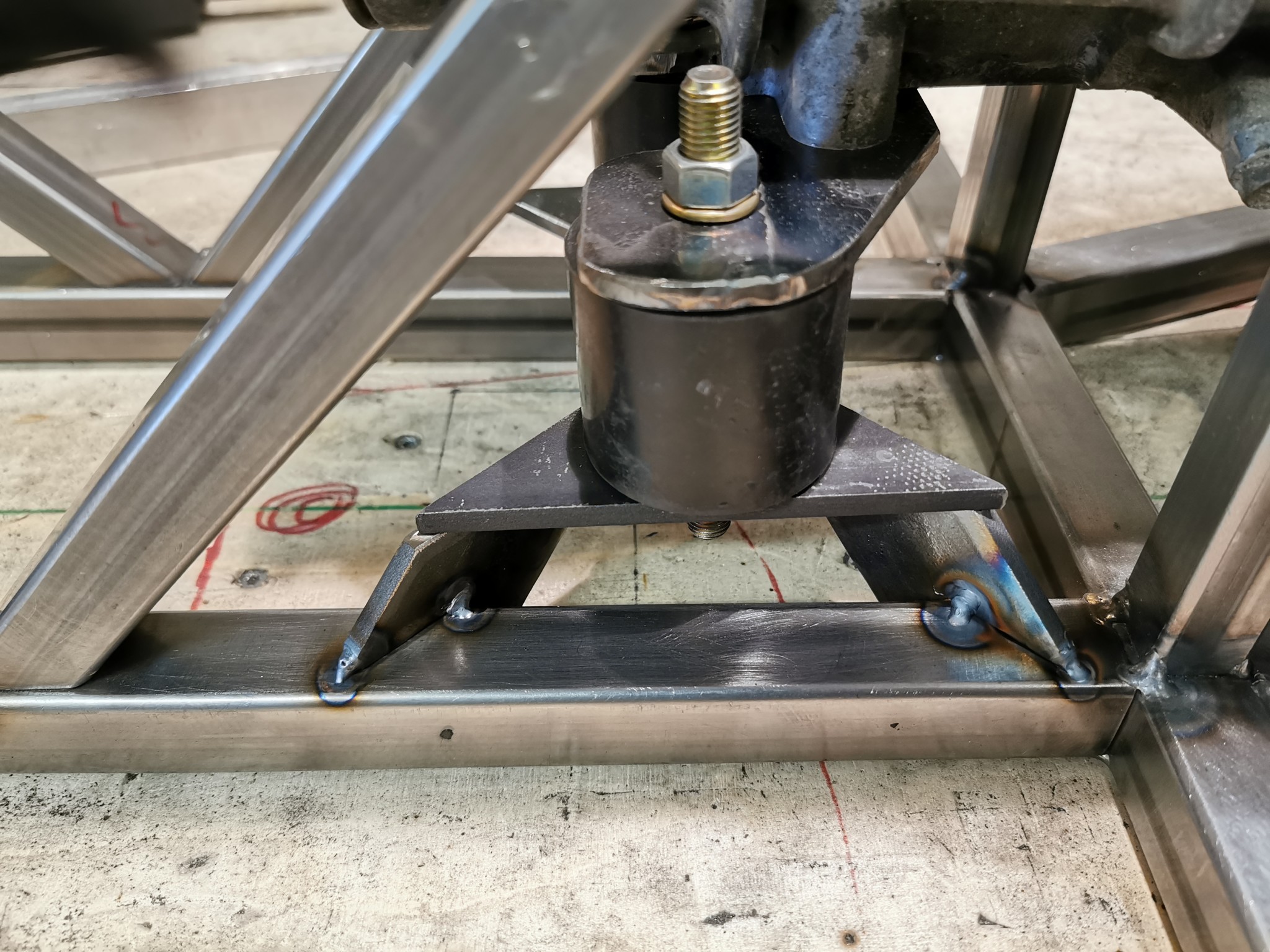

"min" besiktningsman va lite negativ till att montera motorkuddar på det sättet han ville ha dom mer traditionellt 45 grader. Kul med fler sevenbyggen:-)

"min" besiktningsman va lite negativ till att montera motorkuddar på det sättet han ville ha dom mer traditionellt 45 grader. Kul med fler sevenbyggen:)
Ser man på, tackar för input! (du har möjligen inte lite att ge kring styrningen?)
Det är ju växellådan de sitter under, så jag tänker att det borde funka ok? Jag funderade på att sätta dem i lutning, men det fick liksom inte plats... :thinking:
Vid växellåda är det nog ok vad tänker du på med styrningen?
