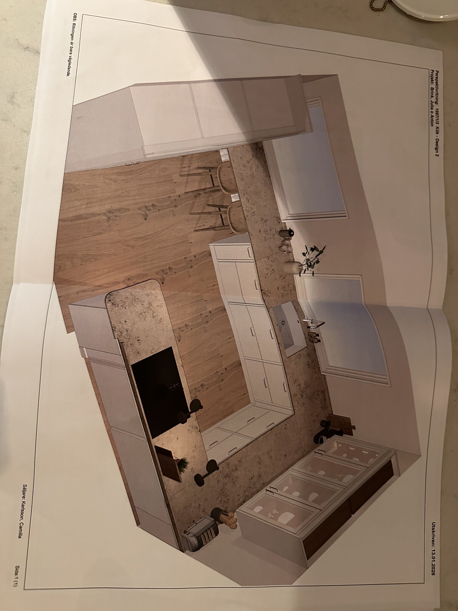

Hade jag varit ni så skulle jag placera badrummet där ni har matplatsen idag och lägga nytt kök/matplats längs hela gaveln på huset. Det skulle skapa ett trevligt kök med plats att umgås och plats för ett bord att äta på till vardags. Det ger också möjlighet att skapa öppet på båda sidor om trappan upp till övervåningen ifall ni skulle vilja det i ett senare läge.
Tack för inspelet!
Där matplatserna är idag är det havsutsikt. Så där kommer vi bygga ut och göra en större matplats och behålla havsutsikten. Den utsikten vill vi ogärnaslösa på ett badrum så att säga. Annars var det en bra idé. Tack

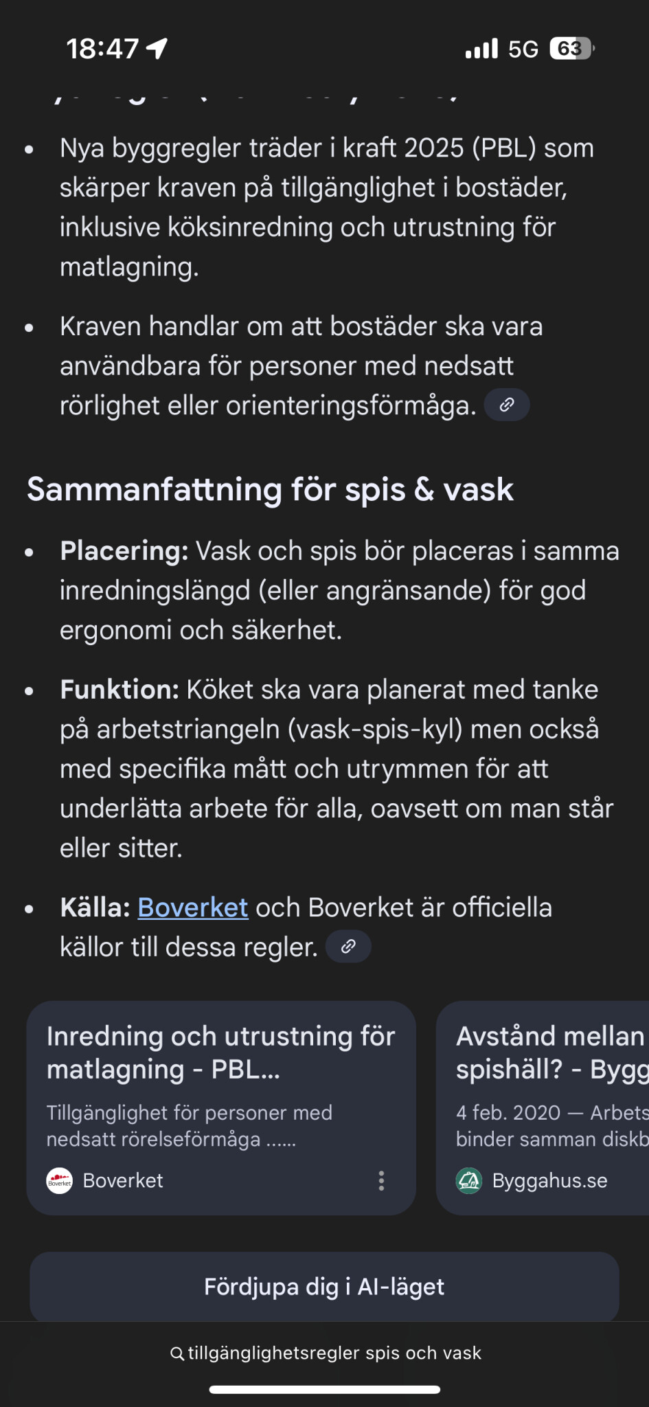

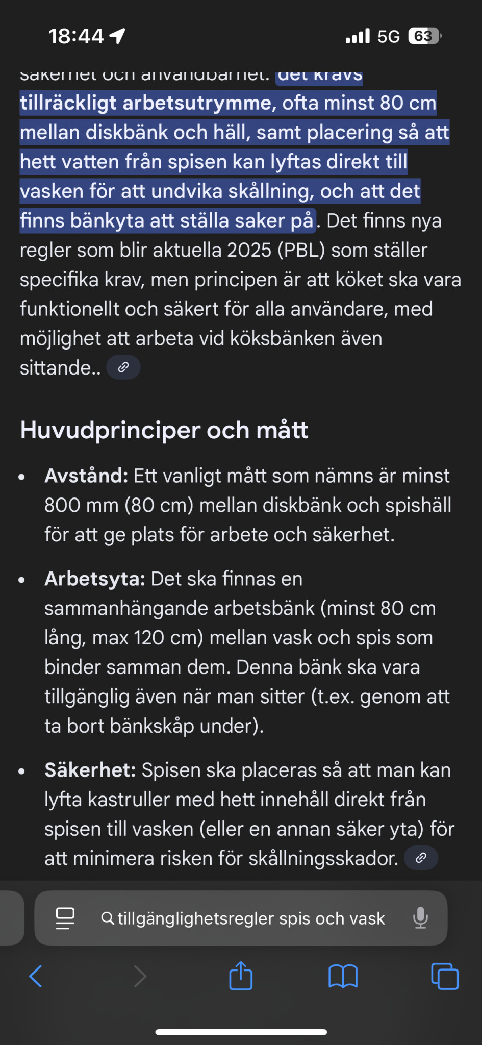

Vi är så gott som klara med köket och ska trycka på beställaknappen…
Ser så detta gällande vask och spis.
Vi har inte så mycket val gällande placering av dem.
Övriga regler så som 120 framför högskåp och 130 svängradie är uppfyllt.
Frågan blir, är detta en hård regel?

BirgitS
Innan du beställer köket bör du nog diskutera med en bygglovshandläggare för att veta att du inte har missat något.
De svarar tyvärr inte på något över telefon. Och via mail är det runt 2v svarstid varför jag försöker hitta svaren själv. Skickat frågorna till dem och väntar…
Kanske slutar med att vi får konsultera en sakkunnig.
BirgitS
En del kommuner har öppna mottagningar t.ex. en eftermiddag i veckan. Har din kommun något sånt?
Ja, men de menade över telefon att det är en för komplicerad fråga och de vill därför ha den via mail.
