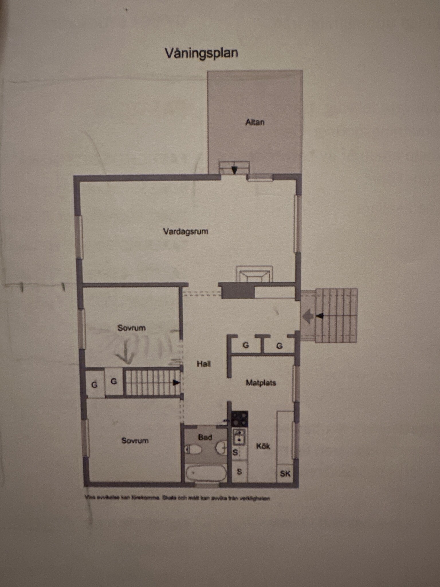

Det är ett litet badrum och en relativt smalt kök idag.
Vi ska behålla badrummets storlek då vi på vån 2 ska göra vårt primära badrum där vi också har familjens sovrum.
Köket blir nytt men även det i samma rum som idag. Ett långsmalt kök.
Huset är ett putsat fyrkantigt hus och vi tycker om utseendet och vill inte bygga till det på bredden eller längden eller med någon ”låda” utanpå.
Nu har vi sprungit på att en stor utbyggnad kan klassas som nybyggnation (?) och således ska entréplan tillgänglighetsanpassas. Väldigt svårt för oss om vi inte gör om entréplan helt vilket vi inte har budget för.

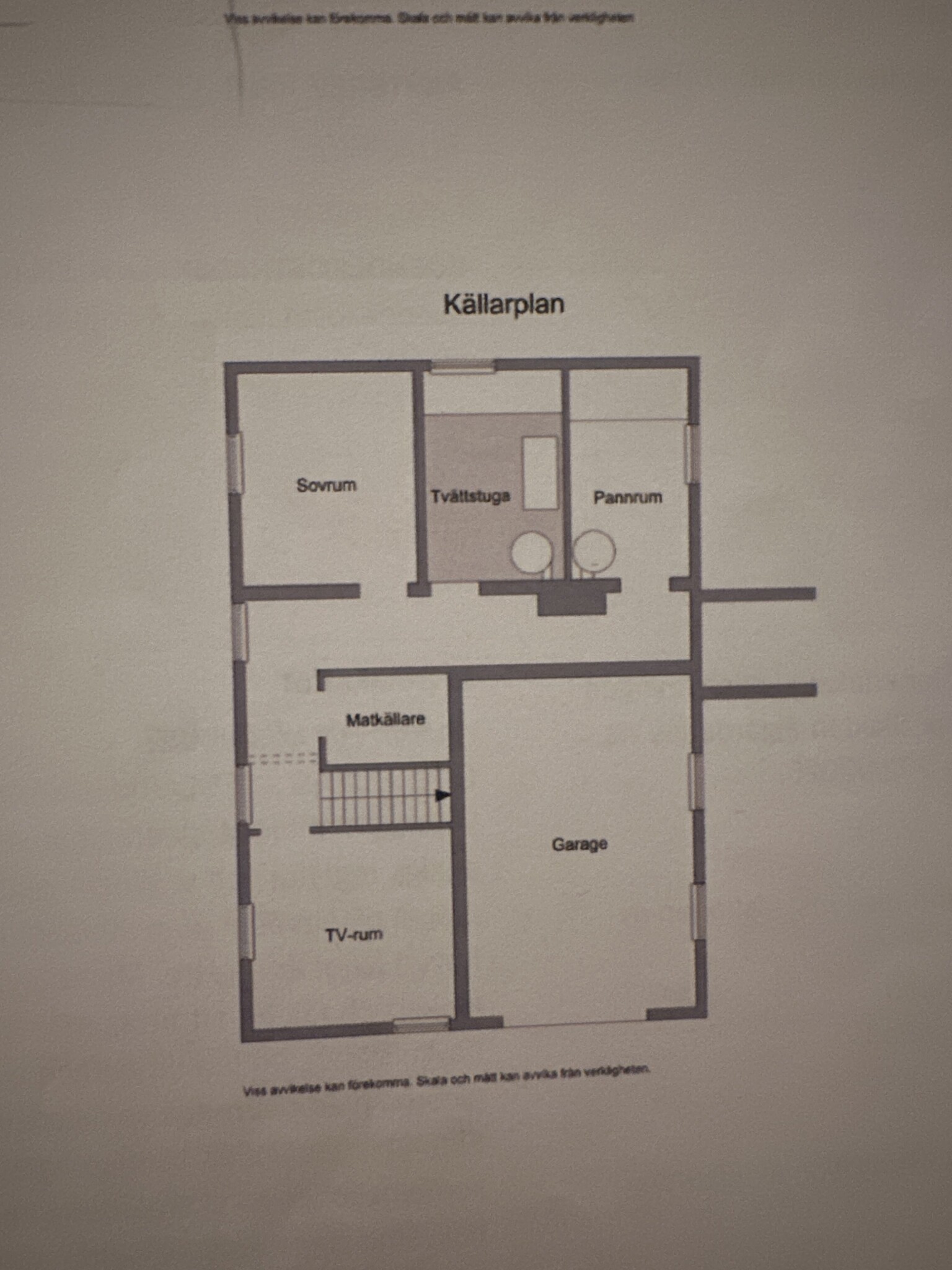

Huset har en källare med en dörr in i ett av rummen utifrån (märkt tv-rum på planritning), det är en garageuppfart bredvid dörren så man kan absolut komma dit utan trappsteg.
Skulle vi kunna undkomma problemet genom att förbereda exv tvättstugan (med befintlig vask) med eluttag för kokplatta och möjligtvis ett avlopp där man kan installera en toalett vid sådant behov? Eller sitter vi fast i att behöva förstöra hela befintlig planlösning?

Vi har förlikat oss med att vi får inkräkta på sovrummet som delar kortsida med badrum och kök och kommer att bredda köket såpass att vi klarar 150cm svängradie mellan bänkskivorna. Dock förstod jag att 150cm eg är den gamla regeln och att det sedan i somras inte finns några mått?

Kvar blir ett rum som är 2 m brett bara, lite tråkigt men då får det bli ett litet arbetsrum istället för sovrum helt enkelt.
Detta medför att bärande vägg behöver lastas av eftersom badrummet annars inte går att flytta in i bef sovrum. Och en del kostnadsökningar på större kök och badrum.

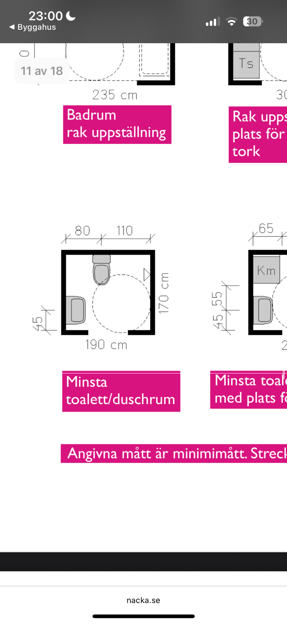

Den här tycker jag var bra när jag planerade tillgängligheten i min tillbyggnad! Flera exempel på både badrum och kök...
https://www.nacka.se/499019/globala...iktlinjer/tillganglighet-och-anvandbarhet.pdf

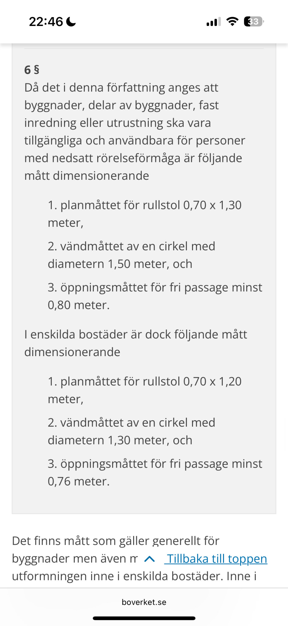

130 cm cirkel för att kunna svänga med rullstol. Men det kan finnas något minsta mått mellan skivorna i köket också för att man ska kunna passera varandra...
Tack,I Ingenjör Jesper skrev:
Det kom nya regler kring detta i somras. Är det du länkat enligt det gamla?
Oavsett så blir jag lite konfunderad kring radien för att svänga runt rullstol. Är det 130 eller 150cm som gäller i en privatbostad/villa?
Samt på bifogad bild slår cirkeln i möblemanget. Är det alltså ok?
Ja, det är det gamla! Har det ändrats, eller är det bara tolkningen av hur du visar att det uppfyller kraven som har ändrats?

Villa eller lägenhet för en familj. Till skillnad från typ gruppbostäder och äldreboenden.J Juliabrink skrev:
Så 130 cm är det som gäller i ditt fall.
Det finns inte längre några exakta mått men det gäller fortfarande att bostaden ska vara anpassad för en person som använder rullstol. Men om kan visa att det fungerar minst lika bra även om man inte uppfyller något av de gamla måtten så är det okej.J Juliabrink skrev:
Det fungerar att cirkeln krockar lite med toalett/kommod eftersom de är smalare nedtill där rullstolen är som längst. Eller om det är rullstolens handtag baktill hamnar ovanför toalett/kommod.J Juliabrink skrev:
Enligt stadsbyggnads i Gbg har det ändrats och är inte längre lika strikt och enligt dem finns det ingaI Ingenjör Jesper skrev:

Jag lägger upp en ritning snarast.
