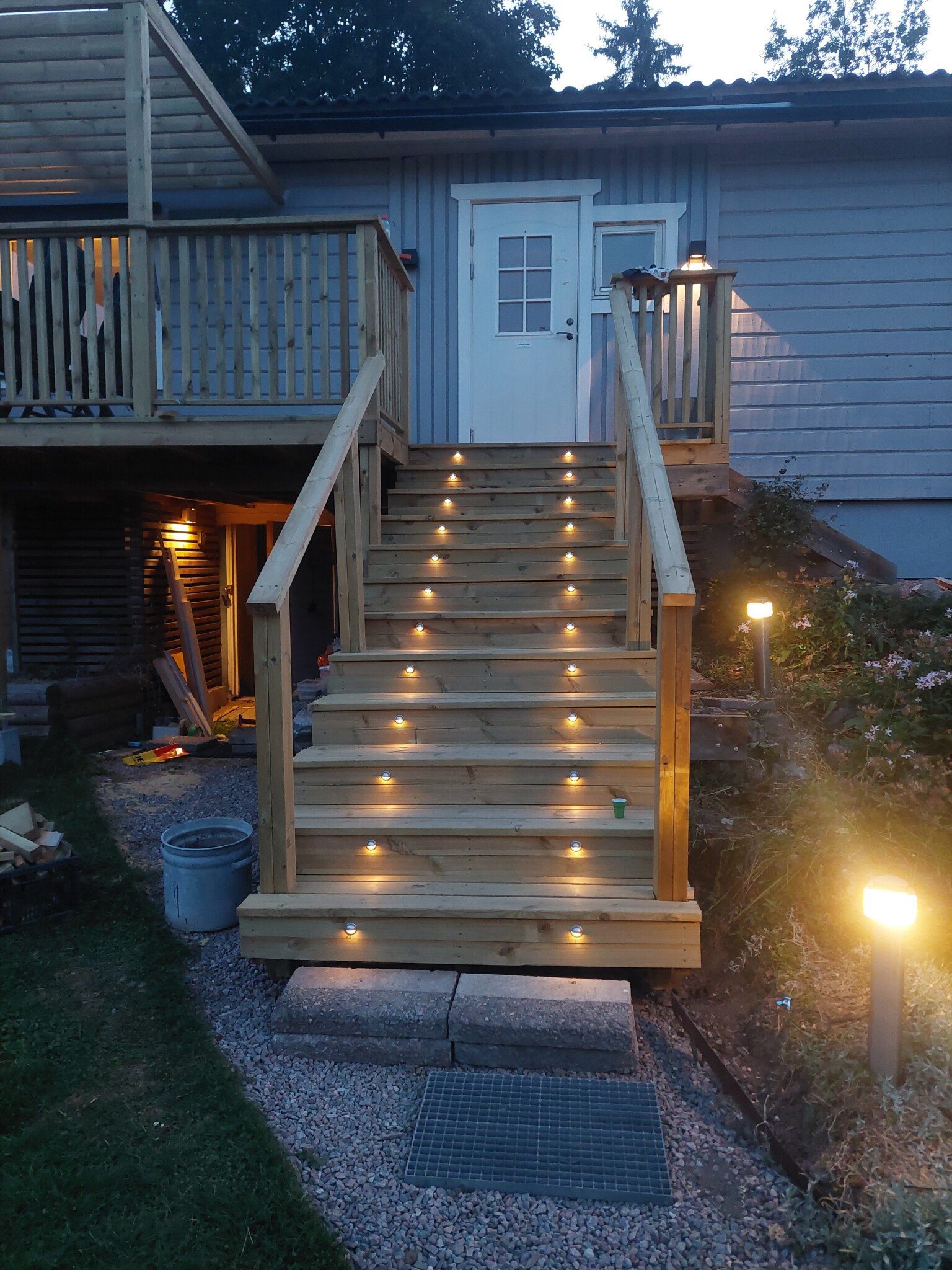

Tillbyggnad 35m² - Hur svårt kan det va?
Ikväll kom dom sista sektionerna på plats.
Går väldigt snabbt att bygga om man har en mall när man kapar och skruvar ihop det.

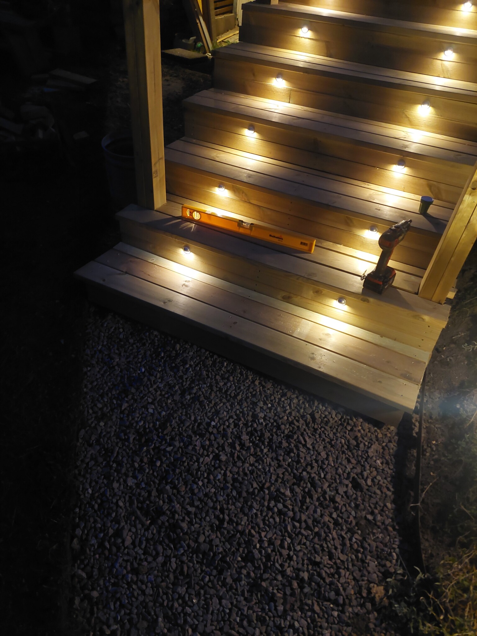

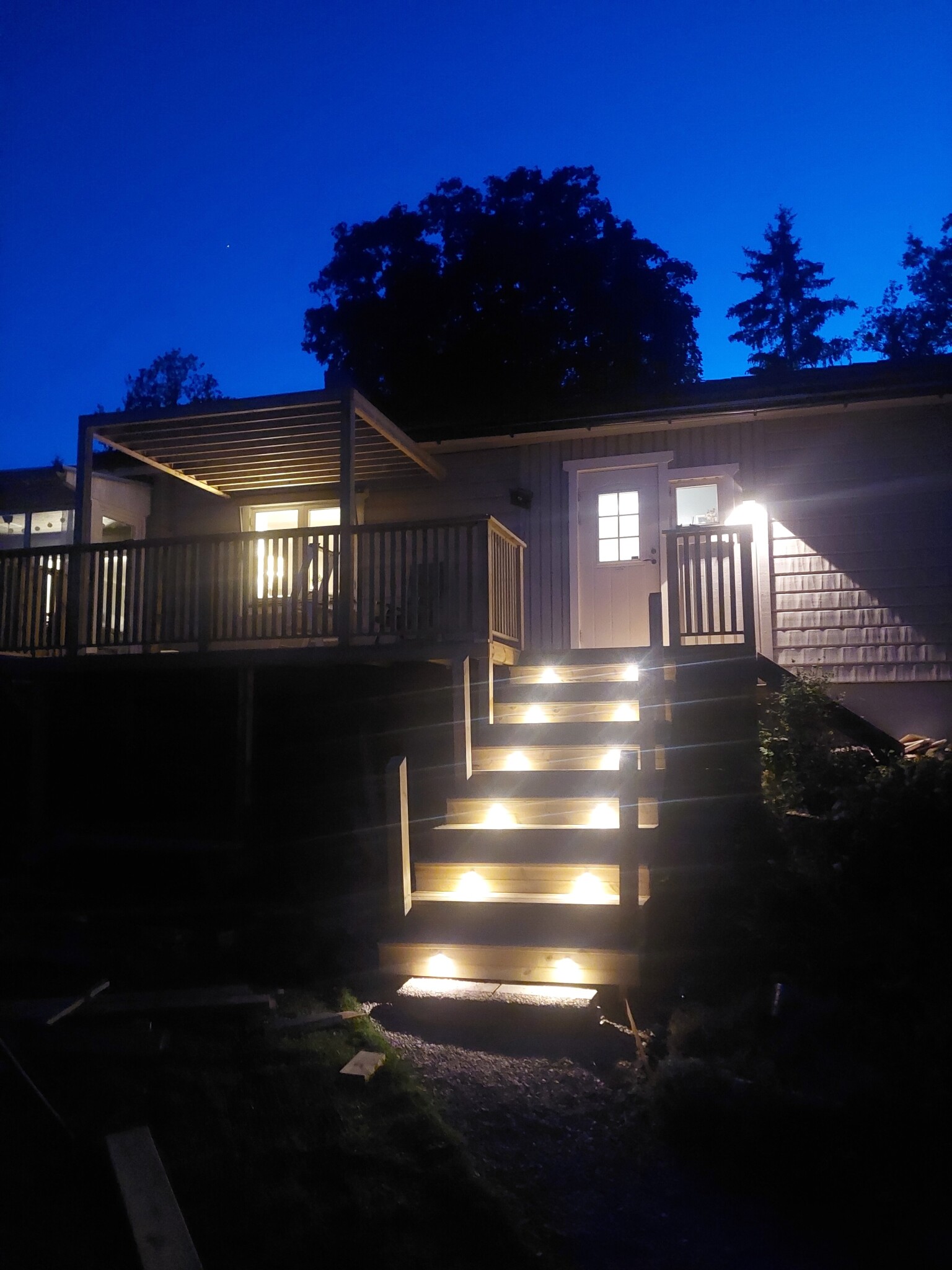

Sen satte jag dit spottar i trappan.
Har inte bestämt mig om jag ska ha i vartannat eller varje steg.
Nerifrån ser det bra ut med vartannat steg.
Men uppifrån blir det lite mörkt.

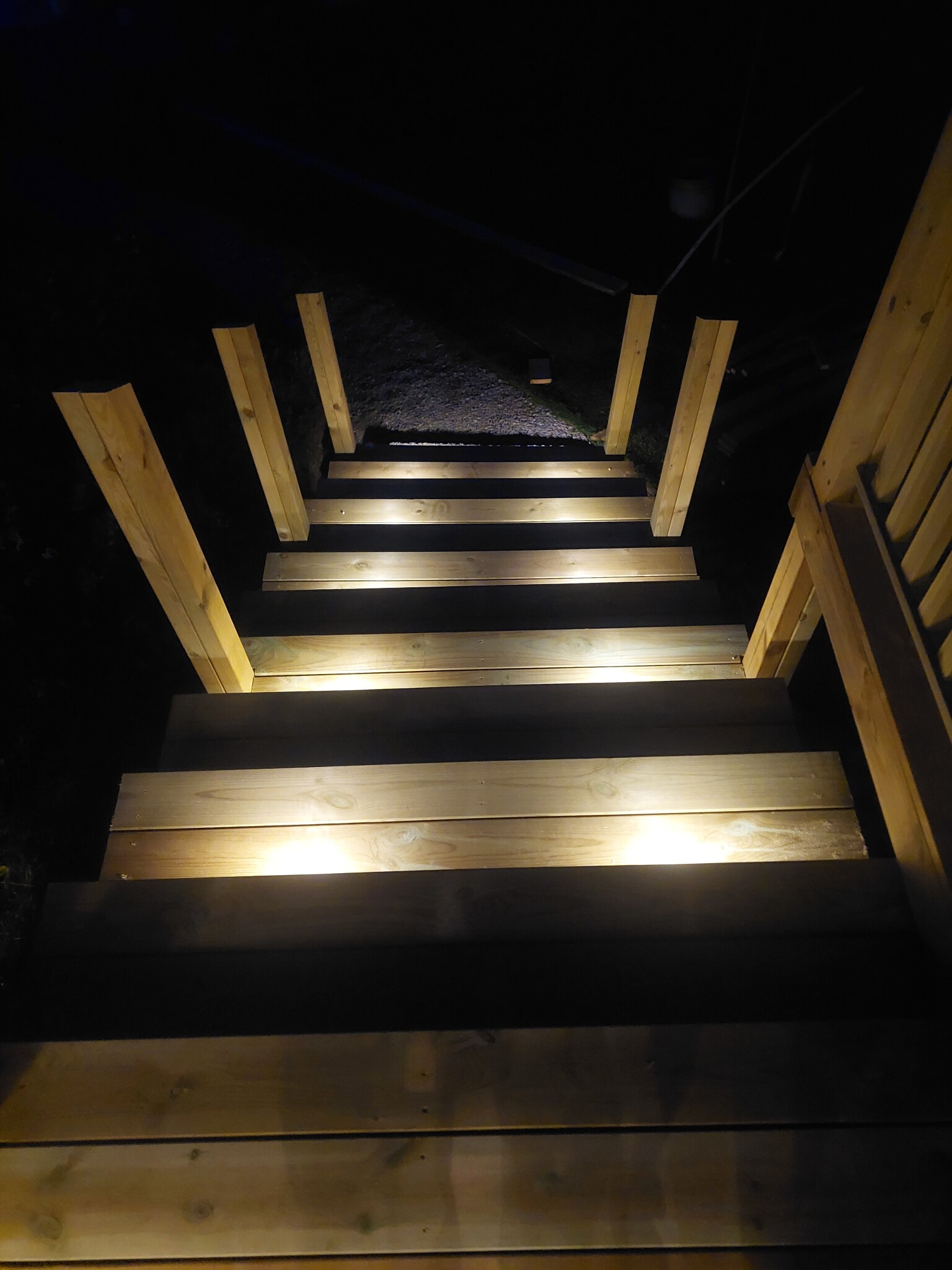

I morgon ska jag nog fixa handledare trappan. Måste bara räta upp stolparna först.

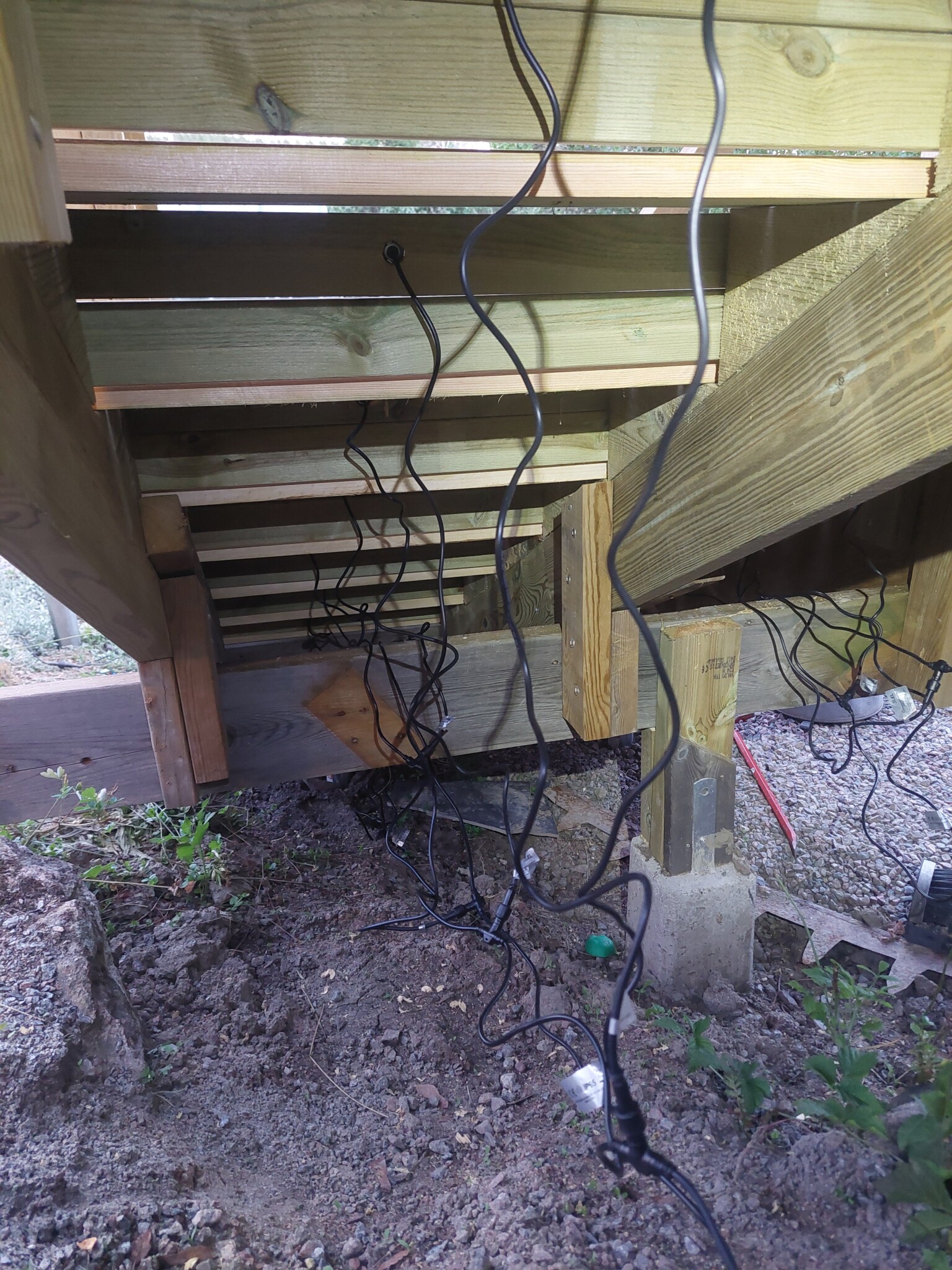

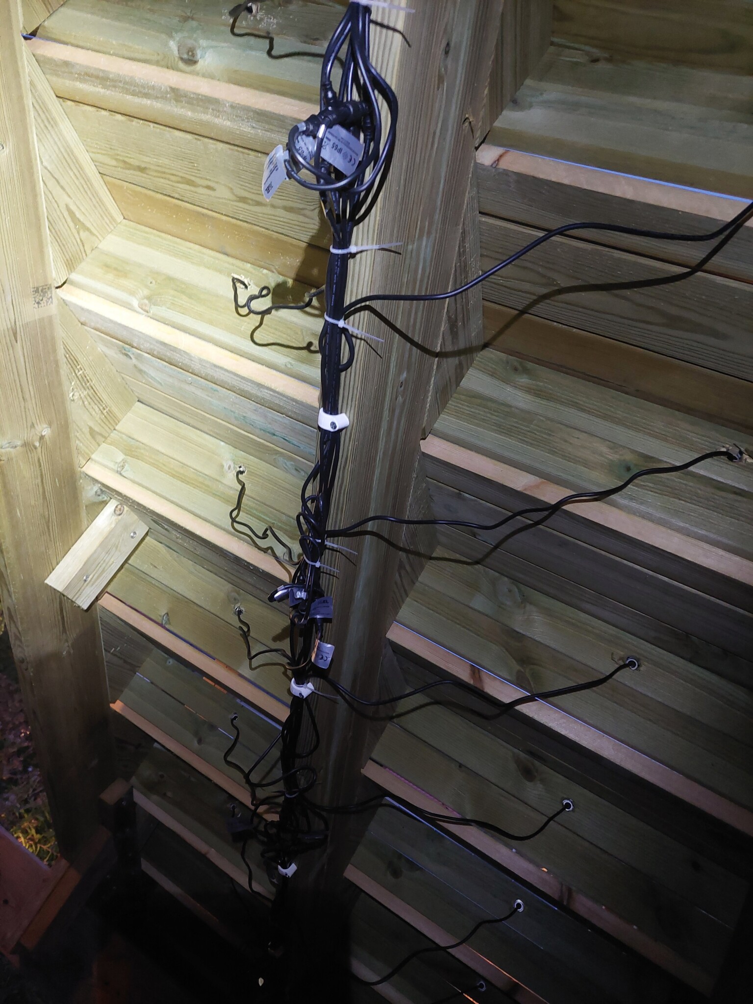

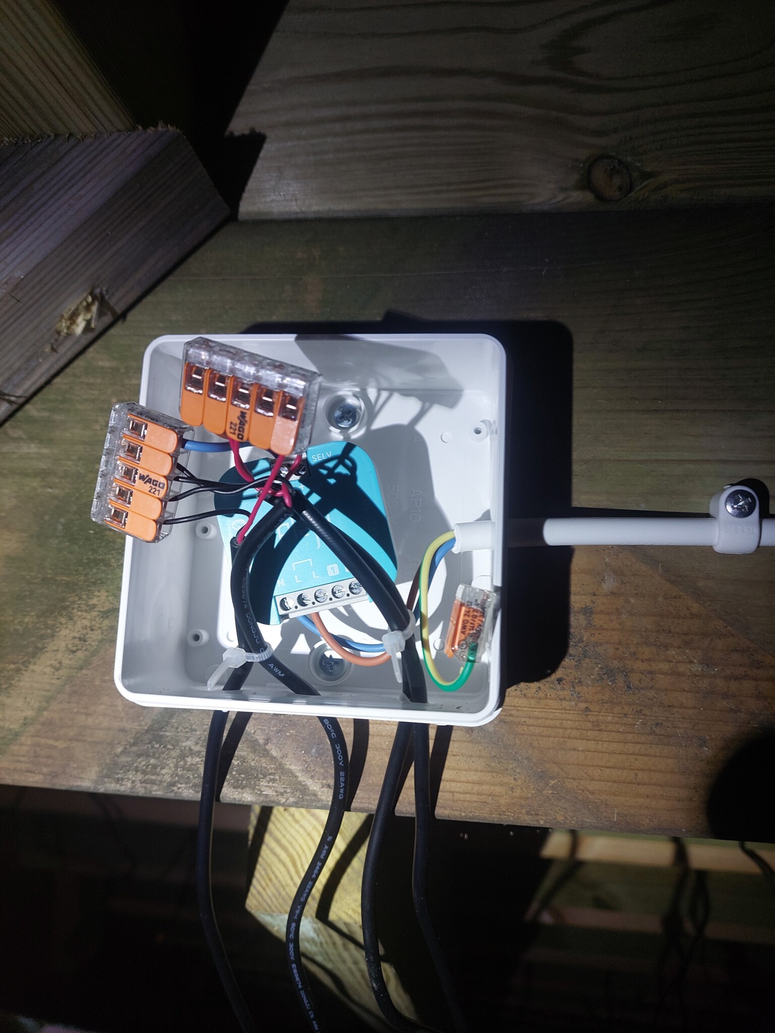

Spottarna som jag köpte till trappan kom med 1 trafo per 6 spottar och en jävla massa kabel.
Efter att ha rådfrågat på forumet och fått svar av @etompau så testade att jag ersätta dom trafos som medföljde med en Plejd LED-10.
Det är en kombinerad driver och dimmer.
Det visade sig fungera perfekt!
Men under trappan va det kaos med alla sladdar.
Jag buntade ihop dom så mycket jag kunde och sen drog fast buntarna med några klammer.
Inte alls enligt några föreskrifter men det bästa som gick att göra åt situationen.
Nu sitter det spottar i varje trappsteg och allt går att ljusreglera!

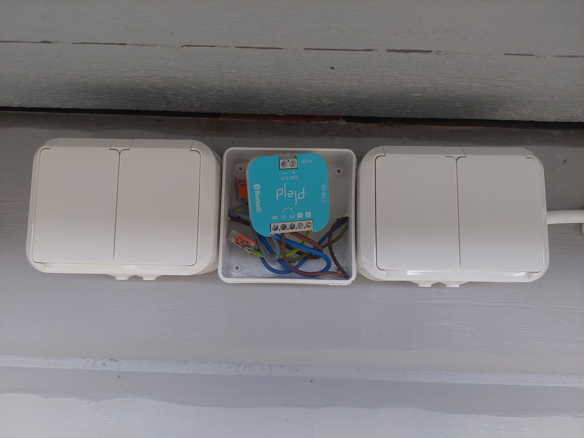

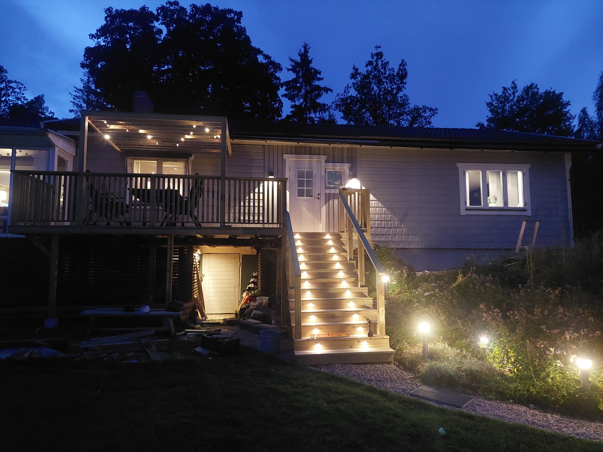

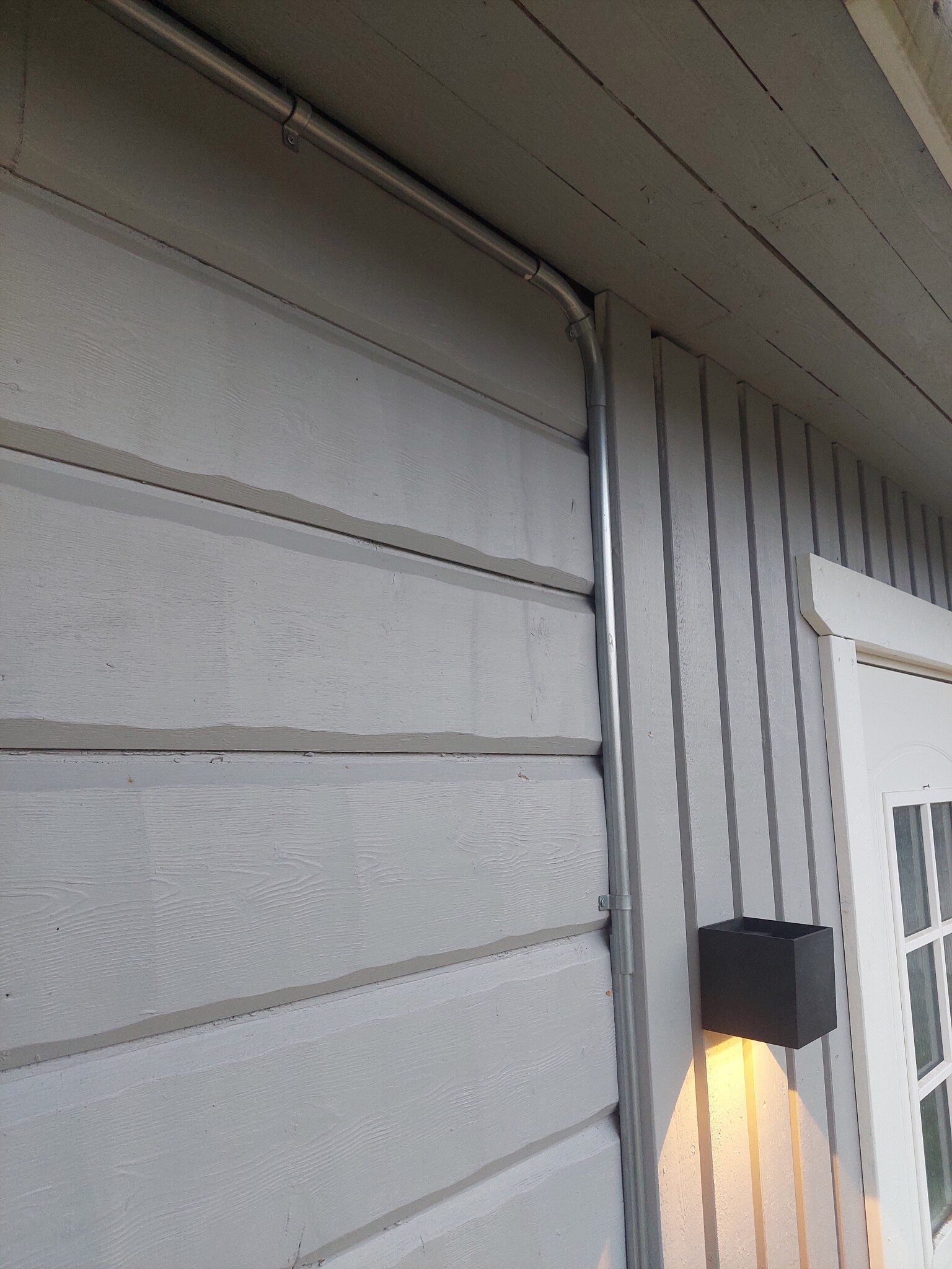

Idag fixade jag det sista med elen.
Uttag vid takfoten för infravärme och ljusslinga.
Det för ljusslingan styrs med en Plejd.
Lite bättre kabeldragning här än under trappan.

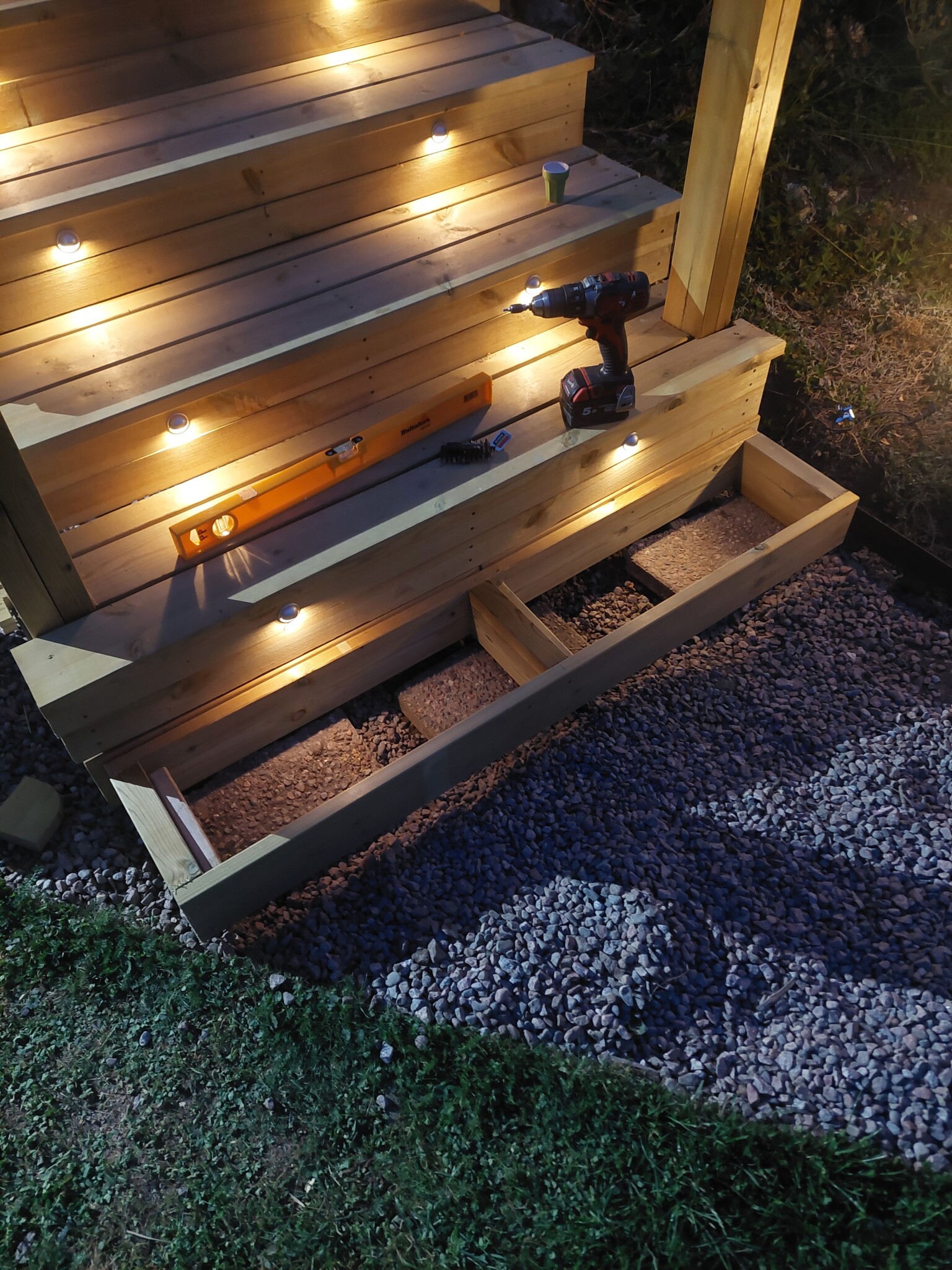

Sen fick jag även dit det sista trappsteget mot gruset. Hade sån tur att det gick att få dit det utan att gå över kanten ut på gruset.
Nu kan jag vänta med att bredda grusgången nåt år! (Den fortsätter till källardörren som aldrig används)
Börjar faktiskt bli klar nu.
Bara nåt fallskydd på trappan för minstingen att ordna kvar.
Det är dock lite knepigt eftersom stolparna i trappan inte linjerar med stolparna uppe på altanen (tankevurpa av projektören)
Så det måste jag fundera lite på hur jag ska göra
En ljusslinga har kommit upp i pergolan med.
Nu dröjer det nog tills nästa uppdatering, på återseende!

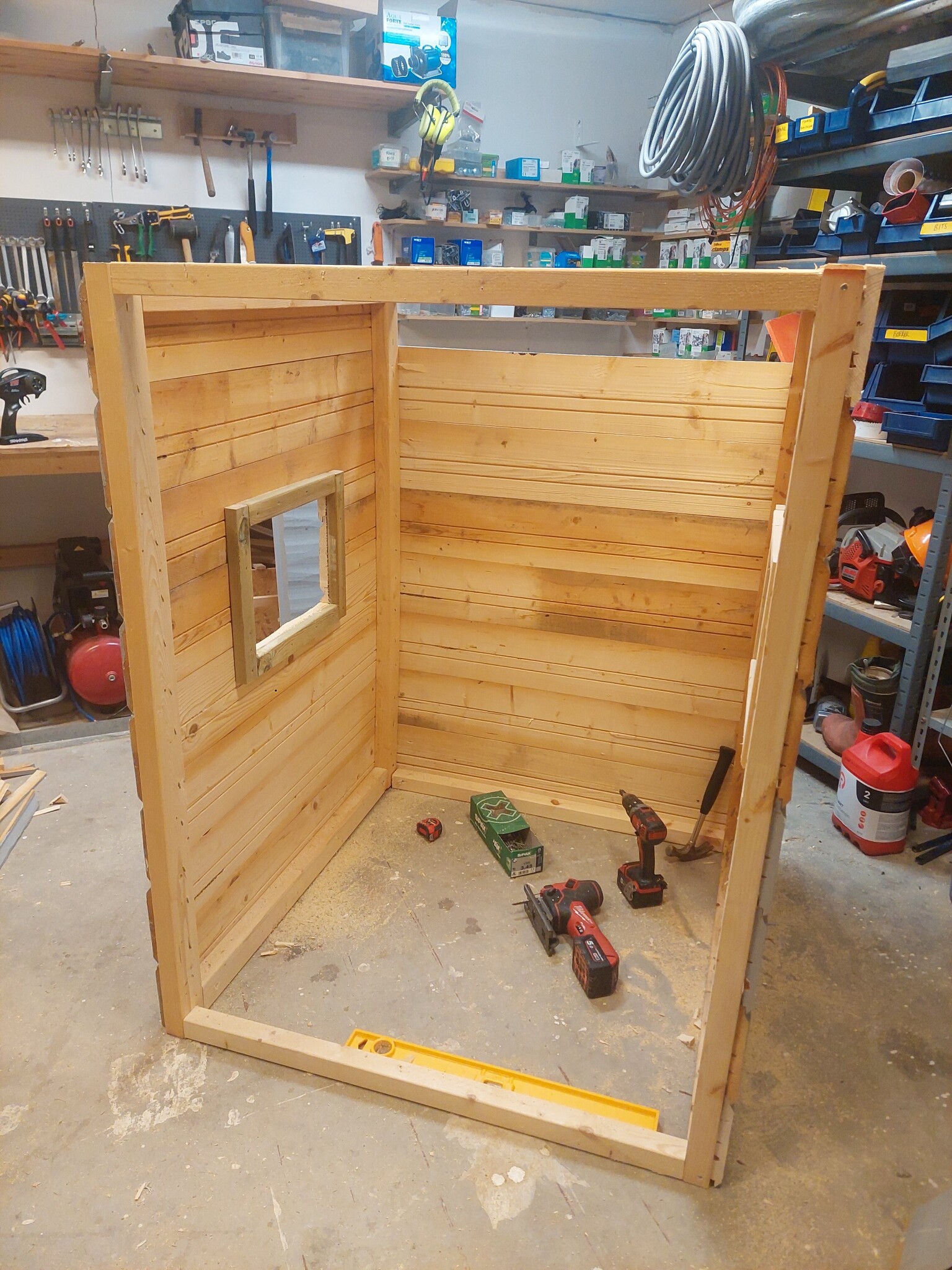

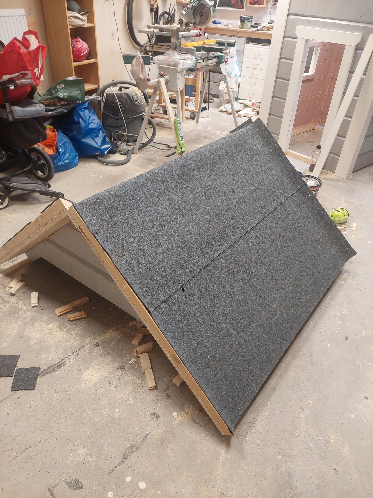

Jag kunde inte hålla mig...
Det blev mycket rivnings- och spillvirke över från hallbygget.
Panel i korta längder, reglar och foder.
Det kan man ju bygga en lekstuga av!
Jag har anpassat måtten helt och hållet efter tillgången på virke.
Taket inklusive gavlar är avtagbart så det ska gå att få ut bygget från garaget.
Målning och taklagsfest!
Målaren på bilden har 5-års kalas i morgon och min tidsplan är att det blir invigning då.
Ska bara försöka få ihop ett golv av gammal trall som blivit över.
