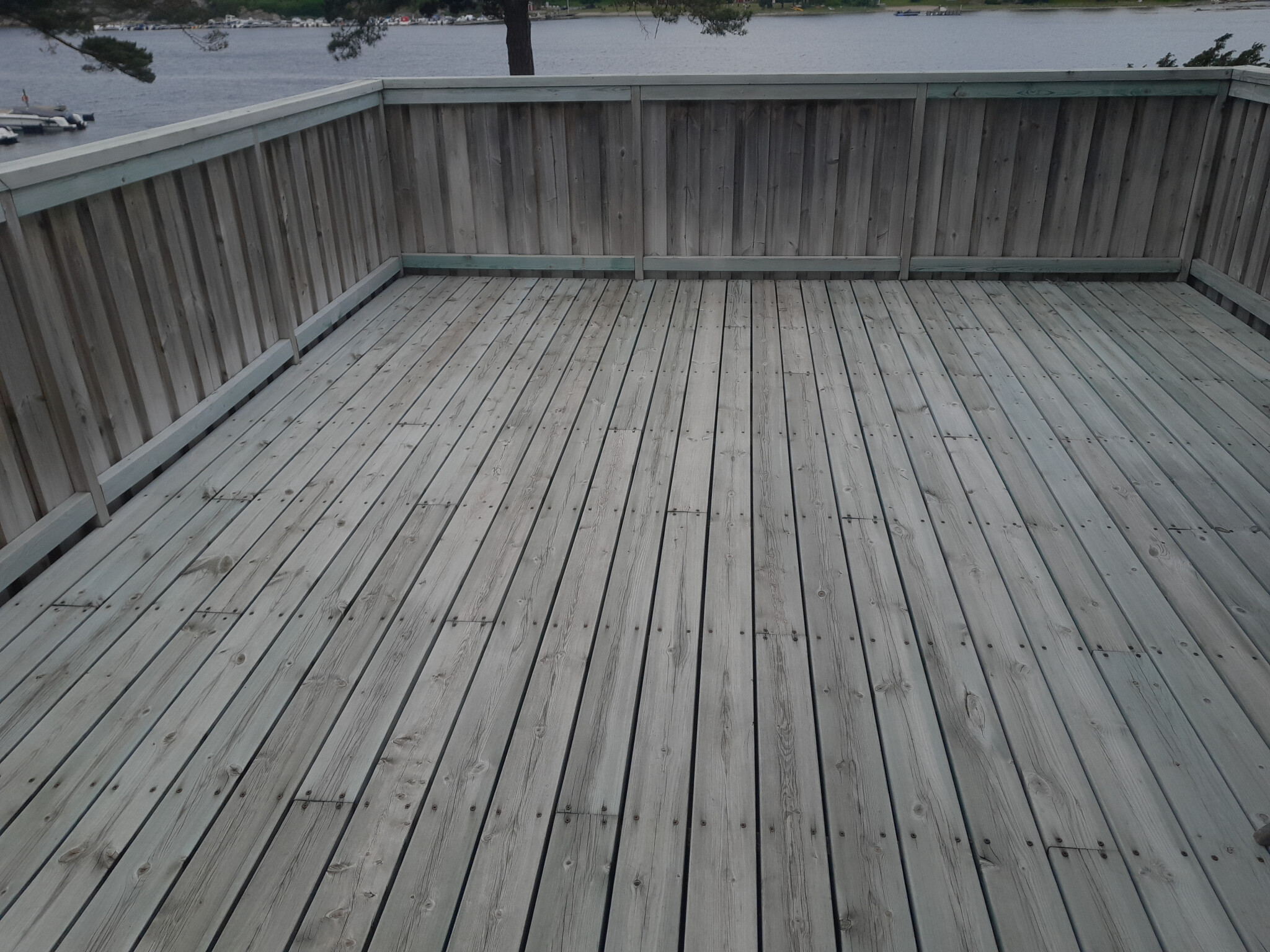

Såpa är säkert bra men kräver några timmars jobb varje år och har man en stor altan blir det en del arbete.
Är man bekväm (lat) kan man få ett tillräckligt bra resultat utan att anstränga sig, se bifogad bild.
Altanen är 16 år gammal men det kan man inte tro.
Det man skall göra är att behandla den med bensaltensid eller något medel som har det som aktiv substans ex Grönfri.
Skall detta lyckas bra gäller följande.
Börja behandla altanen så fort den börjar bli grön väntar man några år så blir den aldrig riktigt fin.
Behandlingen måste göras då altanen är riktigt torr gör man det på höst eller vinter biter inte behandlingen.
Inspektera altanen i april, maj och spruta enligt anvisning på alla ställen som har blivit gröna. Finns det opåverkade delar kan man låta bli att behandla dessa utan spruta även där nästa år om de då har blivit gröna.
Tar inte många minuter att behandla och efter några kraftiga regn är altanen ren igen.
