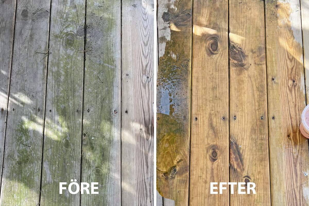

Testat med bara vatten nu också, såhär blev det:
Före-och-efter-bild av trätrall som rengjorts med vatten, vänster sida smutsig, höger ren och ljus.
Tog 5:03 och krävde lite hårdare arbete/ansträngning.

Tack för ett väl utfört test och bra tajming för publicering 👍

Synd att långtidsverkan inte finns med. Jag tycker, ovetenskapligt, att Gysinges (och liknande) såpa ändå ger viss effekt om jag kör behandlingen 2 ggr/säsong. Har slarvat vissa år och tycker det blivit smutsigare då. Men jag fettar in träet med koncentrerad linoljesåpa efter rengöringen.
