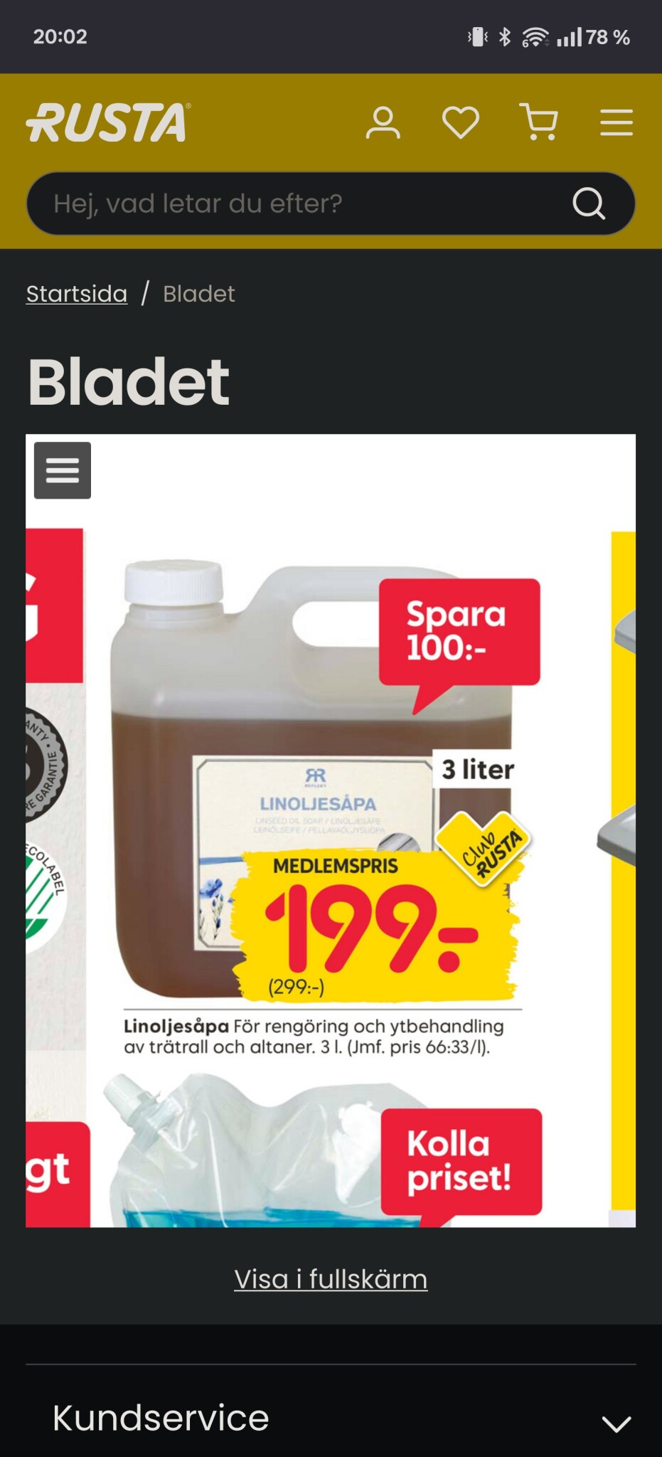

Men det blir inga mängder, senast betalade jag 200kr för 3L linoljesåpa, 15-30% som ska blandas 1:10. Jag kör 2:10 vilket blir 15 L att spraya ut och många kvm blir det om du sprayar med spruta. Risken med fläckar är om du linoljesåpar gran/skurgolv inomhus och har ett helt annat arbetsutförande, vilket man är otydlig på att notera i många fall.
Så utifrån våra förutsättningar är inköp av såpa försumbart med t.ex. en dunk om året. Spraya på och låt torka in.
Jobbet är ju att rengöra trallen före behandling.
